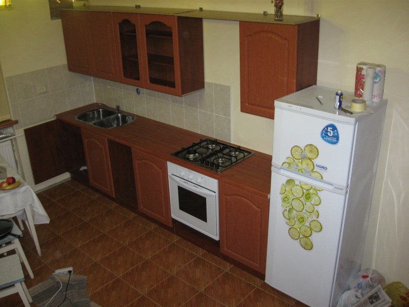

Планочки - скобочки - все хорошо. У меня в кухне мойка совсем рядом со швом и все-таки от влаги - начала вспухать там где склейка с герметиком, правда, планку не ставили. К самой кухне - никаких претензий, ни одна дверка не обвисла за столько лет. А вот столешницу придется менять и мойку двигать. Ни под каким соусом в будущем ставить мойку у шва не буду. Уж лучше вообще безшовную столешницу от греха подальше.
Кухня -- класс! Только я бы еще наверху полочку навесила возле окна, а то внизу есть, а наверху -- пусто. И стол я бы развернула длинной стороной к окну -- под окном.

Что, кухня своими руками? Из чего? И почем? Выглядит как фабричная.
Фасады заказывал нашего производства, столешницу покупал, а все остальное - ДСП - порезано из листов по моим размерам, мной просчитано и собрано. Не могу точно посчитать окончательную сумму, так как заказывал порезку вместе с материалом шкафа-купе, который тоже сам собирал, но разва в два дешевле аналогичного метража кухни с самым дешевым прайсом - это точно.

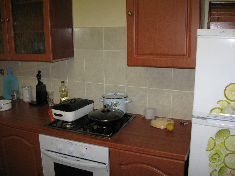

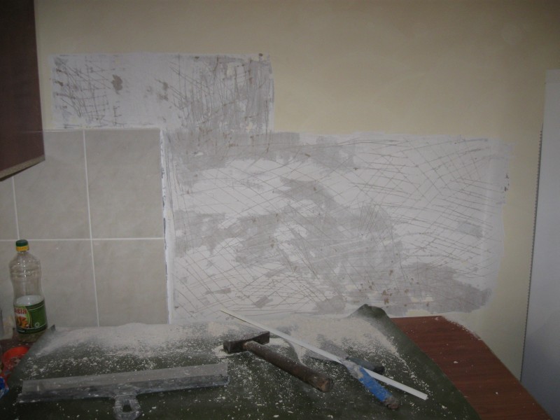

на кухне получилась рабочая стенка из плитки не на всю длину кухни из-за того что кухня планировалась иначе.
Пришлось плитку должить.
основной ряд клеили три года назад - хорошо еще та линейка плитки сохранилась, но она чуть отличается фактурой и оттенком. В принципе, заметно только если присмотреться. Все-таки хорошо зашпатлевали и покрасили стены - взмок, пока очистил участок от шпатлевки и краски - крепко держалась.
Да нормально все, ничего не отличается! Красивая плитка! Это уже педантизм -- отличается по цвету:fool:. Я бы мечтала о такой кухне!

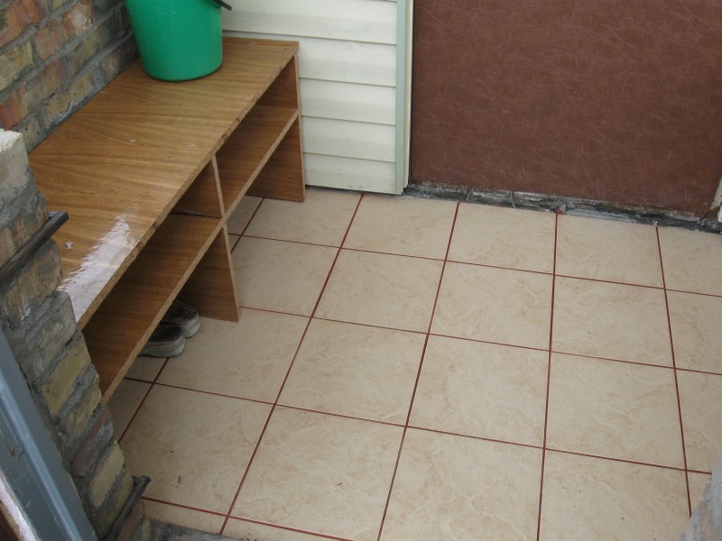

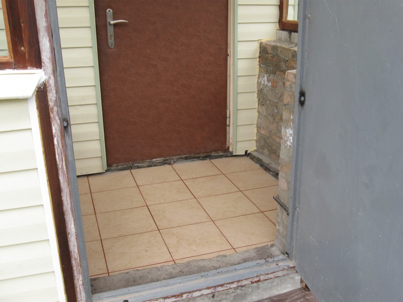

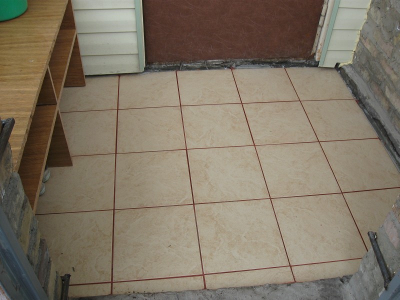

Ну и залил стяжку, положил плитку в предбанничке.
Честно сказать - удивился - с крестиком достаточно удобно ложить плитку, выставив ее изначально правильно. Мне казалось - делать это много сложней. Попробовал бы сразу - может в кухне положил бы плитку сам не заморачиваясь на мастеров. Все это при условии нормальной геометрииплитки, конечно.
Не угадал только затирку для швов. На упаковке "Полимина" был более блеклый цвет, который мне и понравился, но после высыхания он оказался самым что ни есть кирпичным. Ну, непривычно, но тоже ничего вроде. темнокоричневый не хотелось, а светлый в предбаннике - глупо.
