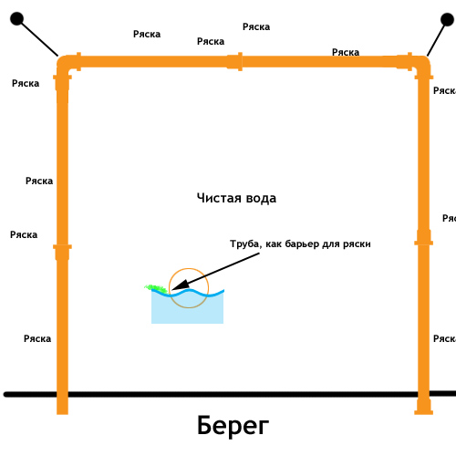

Добрый день.
Столкнулся со следующей проблемой.
Участок примыкает к реке. Но вот только река сильно заболочена\заилена. Из-за отсутствия течения, все зеркало реки в районе участка покрыто ряской. Ее такое количество, что соседские утки (много :)), живущие тут же пара лебедей и живущие в реке караси-карпики урона ей никакого не наносят. В общем обидно: водоем есть, рыба есть, а ловить ее можно только сеткой, что не есть наш метод. Есть несколько идей, покритикуйте плз.
1. Понтон буквой П, ножки которого будут примыкать к берегу.
Вариант не плохой, так как можно и с понтона ловить (осенью, когда нет ряски) и внутри этого ограждения, так как ряску можно вычерпать, а новая не пройдет через барьер понтона (оградить понтон барьером, который будет на 10 см опущен в воду, тем самым препятствовать проникновению ряски).
Из чего его сделать? Пластиковые наборные понтоны - ну очень дорого. Делать из бочек ГСМ и деревянного трапа сверху? Кто-нибудь подскажет где их можно взять и по чем? В случае с бочками есть 2 проблемы: нет возможности их собирать по одной (я так думаю, что нужно штук 20, как минимум), и зимой надо на берег чем то вытаскивать, чтобы лед не сплющил. В общем у этой идеи есть и достоинства и много недостатков
2. Из канализационных труб, диаметром 120 см, собираем конструкцию буквой П. Закрываем герметично. Сторона буквы П 6 метров. Углы крепим на якоря. Сама труба, как видно из рисунка поперечного, является барьером для ряски.
На мой взгляд, это более реальный и при этом очень бюджетный вариант. Может я чего-то не вижу? Уважаемые форумчане, какие косяки тут могут быть? Может есть какие то идеи?
То что полностью от ряски избавиться в области лова не удастся - это само собой понятно. Со скоростью ее размножения знаком :)
Но нужен вариант, при котором можно почистить и хоть на короткий срок избавиться от ее нашествия.
Буду благодарен за советы.

Я думал над этим.Было бы идеально. Но будет масса мест на стыках, сквозь которые эта ряска все равно внутрь квадрата будет попадать беспрепятственно.
1.пластиковые бутылки или пенопласт завернуть в пленку(рукав для запекания) или в ту же трубу пластиковую.
2.если не глубоко - забить в дно столбики по периметру, и кним прикрепить необрезную/полуобрезную доску пошире на случай колебания уровня воды. вместо доски можно использовать стеклосетку штукатурную, 5*5 мм думаю будет достаточно.
Спасибо, второй вариант подходит, можно попробовать. С пластиковыми бутылками, боюсь, будет шумно от волны.
