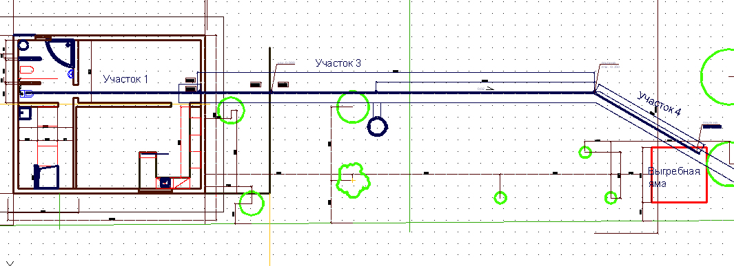

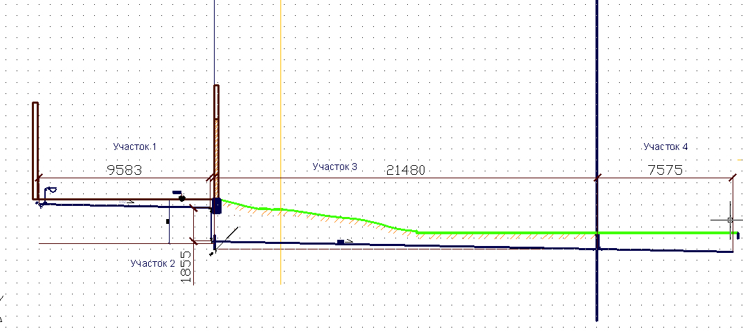

Столкнулись с проблемой уклона канализации - по правилам уклон должен быть два процента. Но участок с уклоном (большим), а выгребная яма в конце участка. Чтобы делать канализацию по нормам пришлось разбить канализационную трубу на 4-ре участка (на рисунке видно).
1 участок идет по дому, уклон 2 процента, длина 9600. Доходит до входа в дом,здесь ревизия, там будет подвальчик и второй участок трубы, который идет вертикально длиной 1800. Потом проходит под фундаментом и идет по участку вниз с уклоном 2 процента длиной 21500. Затем 4-й участок, он поворачивает в горизонтальной плоскости (на повороте ревизия) и тоже с уклоном 2 процента и длиной 7500 заходит в выгребную яму.
По первому участку вопросов нет. По второму - не будет ли гидроудара на такой вертикальной длине и не будет ли забиваться угол 90 градусов внизу. Может его сделать не вертикальным, а с уклоном 45(60 градусов)? И тоже с третьим и четвертыми участками - может быть можно увеличить уклон и сдеть больше двух процентов?
1. гидроудара не будет. в многоэтажках повыше будут участочки.
2. колено 90 не используйте - лучше два по 45 или 3 по 30.
3. через каждые 15м нужно делать ревизии.
удачи в какашкостроении. ;)
У меня участки 2 по 25м и уклон больше 5-7 %. Если не вписываешся в глубину промерзания (Украина= 1м), то не забудь про утеплитель,зимы грядут не легкие
