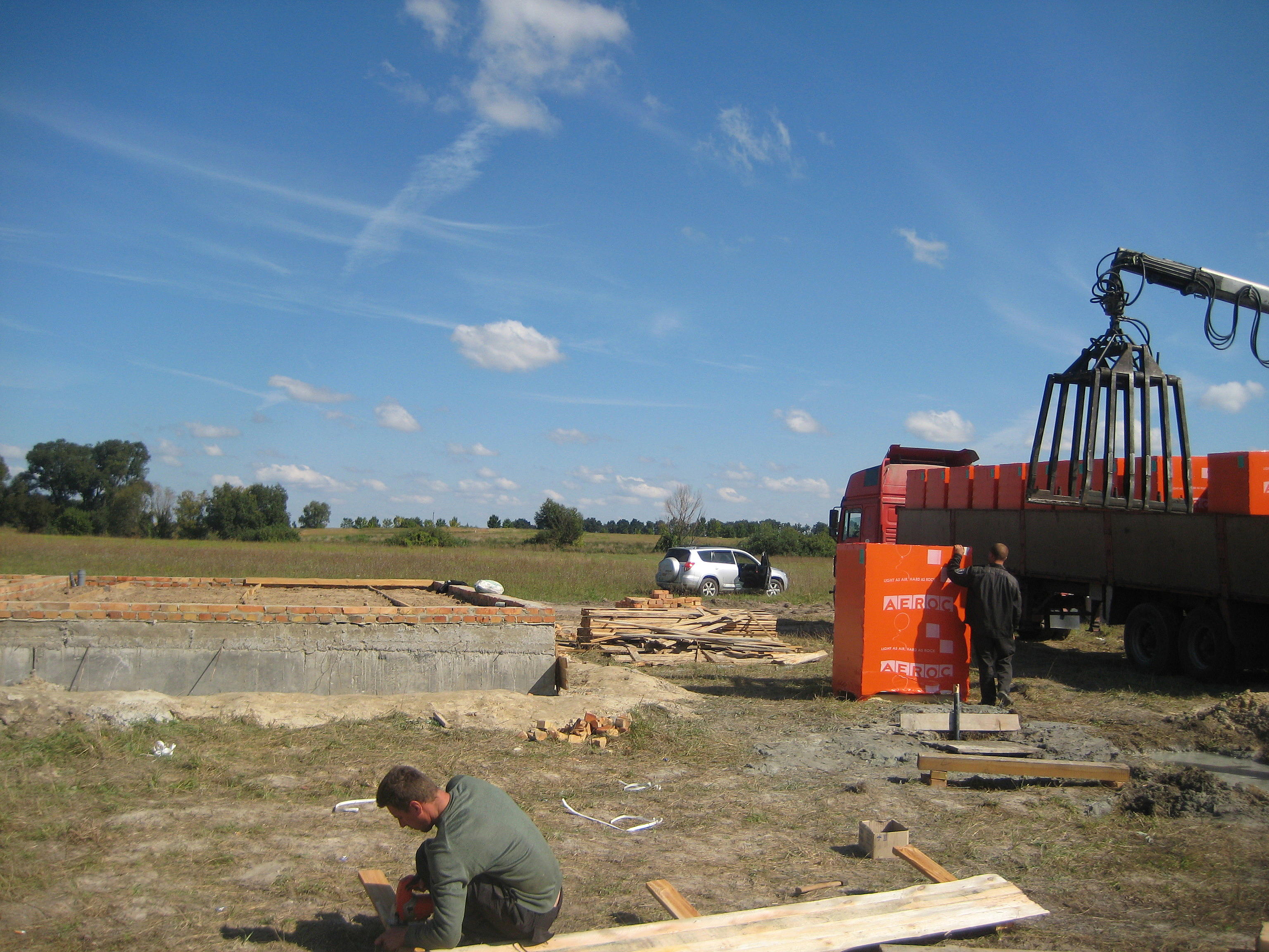

novostroi Опубліковано: 4 вересня 2010 Поділитись Опубліковано: 4 вересня 2010 Спасибо за подсказку как видели на фото погрузчик им мы пересаживаем деревя по 5-7 метров рядом лес сосны и берёзки посадим в доль участка а фруктовые осенью обязательно посажу на участке ;) Сосенки и березки из лесу не подходят для ландшафтного дизайна, если вы конечно его планируете) Те деревья специально выращивают, делая начало их кроны на уровне, приятном человеческому взгляду. Лесные формируют свою крону намного выше на 4-6 метровом уровне потому как ростут в конкуренции. В лесу все смотрится гармонично, а в дизайне высоченные деревья не смотрятся... Посилання на коментар Поділитися на інших сайтах More sharing options...

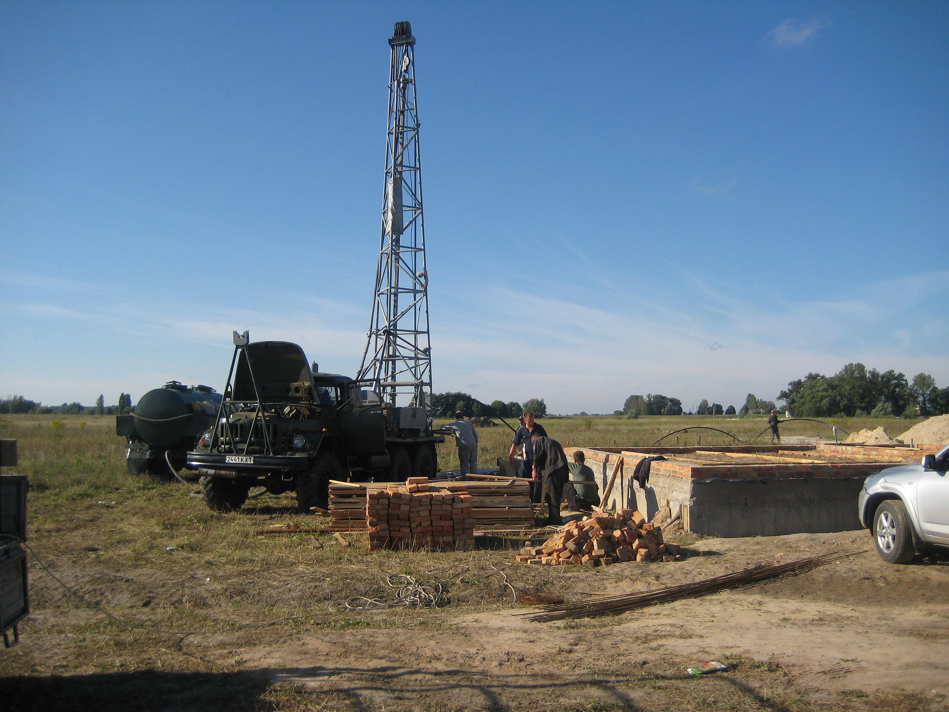

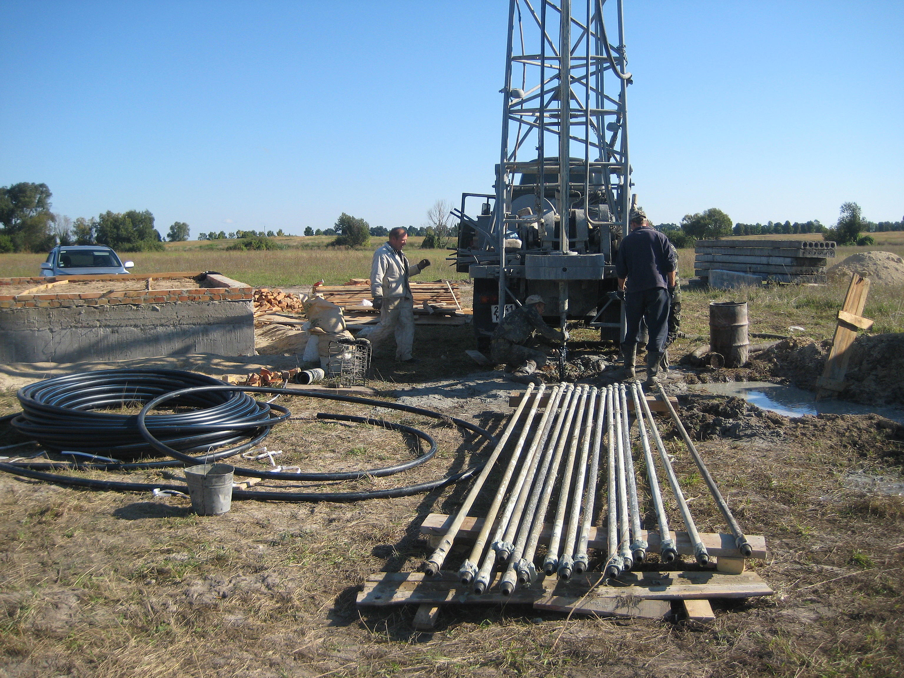

Vyacheslav Опубліковано: 4 вересня 2010 Поділитись Опубліковано: 4 вересня 2010 проплатил скважыну ,будет 80 метров трубой 50мм по 80 гривен за метр+фильтр с понедельника будут новые фотографии..)) А подумали, чем воду доставать из такой скважины? Какой уровень воды в скважине ожидается? Посилання на коментар Поділитися на інших сайтах More sharing options...
Олег Иваныч Опубліковано: 5 вересня 2010 Автор Поділитись Опубліковано: 5 вересня 2010 А подумали, чем воду доставать из такой скважины? Какой уровень воды в скважине ожидается? Уровень воды будет 5-7 метров ,а доставать будем обычной станцыей ,завтра будем бурить (Кстати номер телефона ребят которые бурят скважины 8050-699-19-76 )телефон дали по рекомендации .. Посилання на коментар Поділитися на інших сайтах More sharing options...

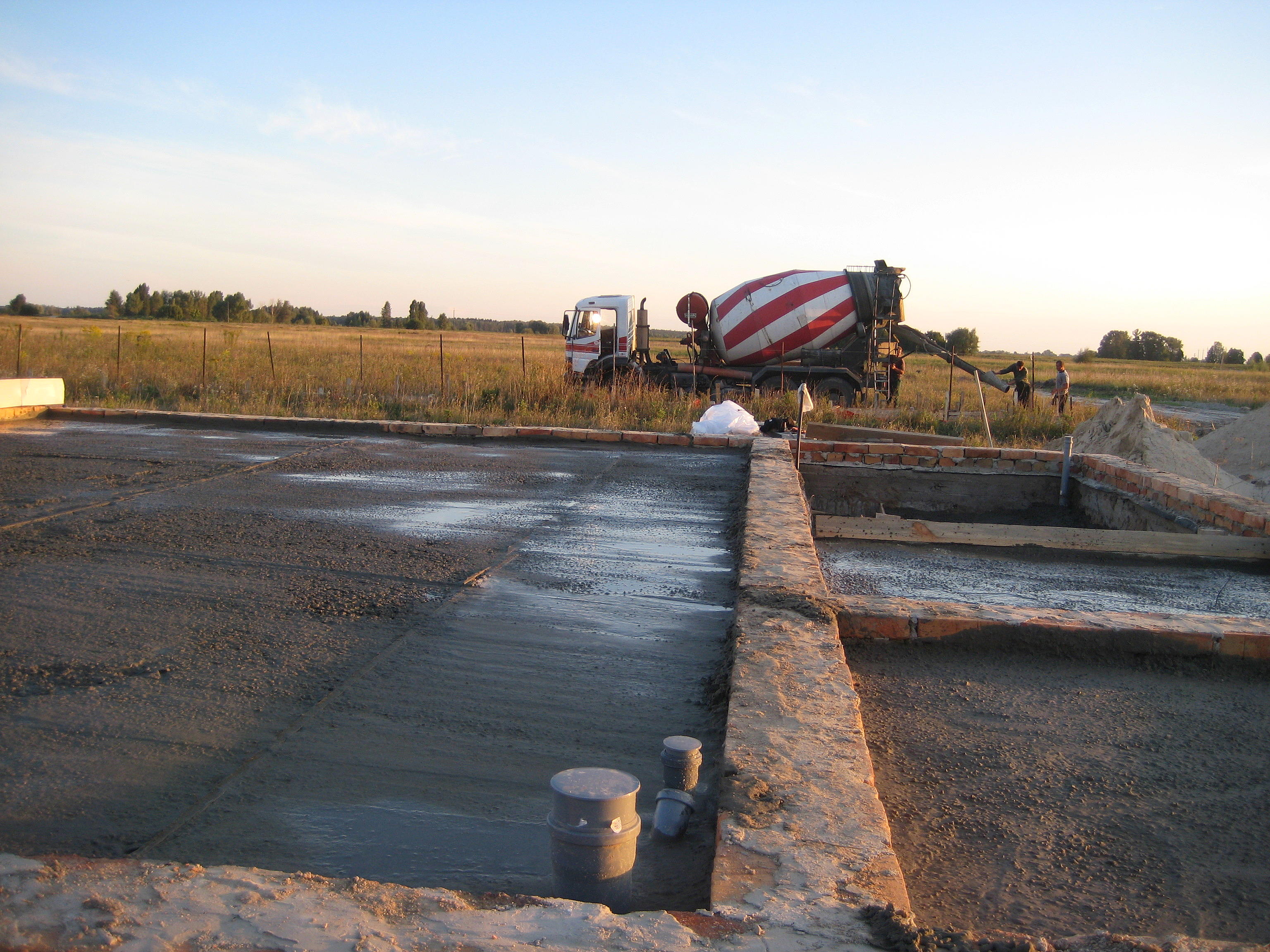

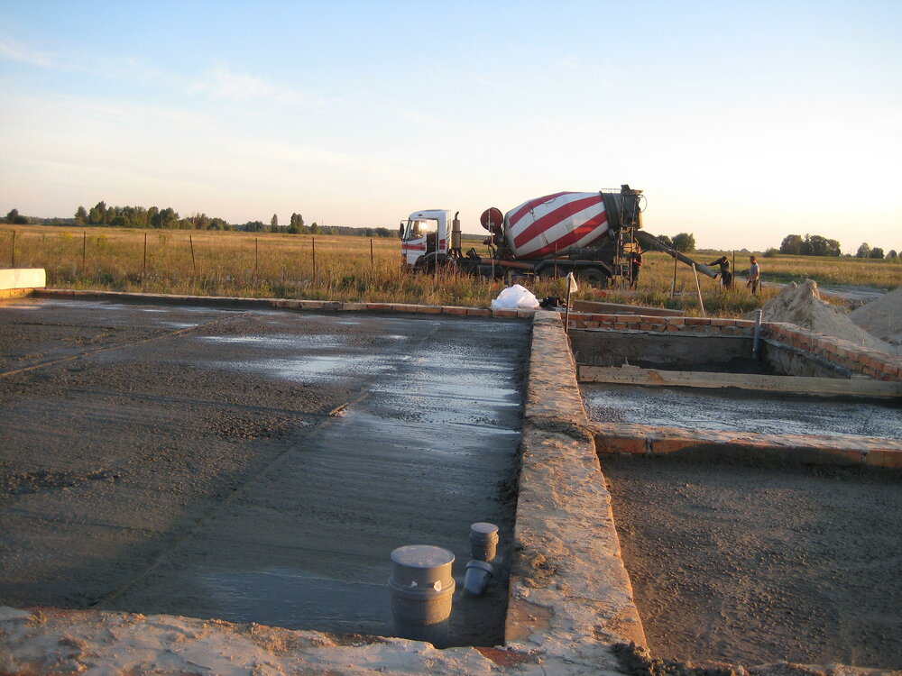

Олег Иваныч Опубліковано: 6 вересня 2010 Автор Поділитись Опубліковано: 6 вересня 2010 Скважину пробурил на 75 метров Завёз газоблок 31.6 кубов. Залил пол бетоном ,остачу бетона пустил на забор... И ето всё за один день.. Посилання на коментар Поділитися на інших сайтах More sharing options...
webema Опубліковано: 6 вересня 2010 Поділитись Опубліковано: 6 вересня 2010 Браво! Меня догоняете! 1 Посилання на коментар Поділитися на інших сайтах More sharing options...
Andrey Melnick Опубліковано: 6 вересня 2010 Поділитись Опубліковано: 6 вересня 2010 Еще бы эту скважину-свисток хорошо обсадить бентонитом(глиной)... 1 Посилання на коментар Поділитися на інших сайтах More sharing options...

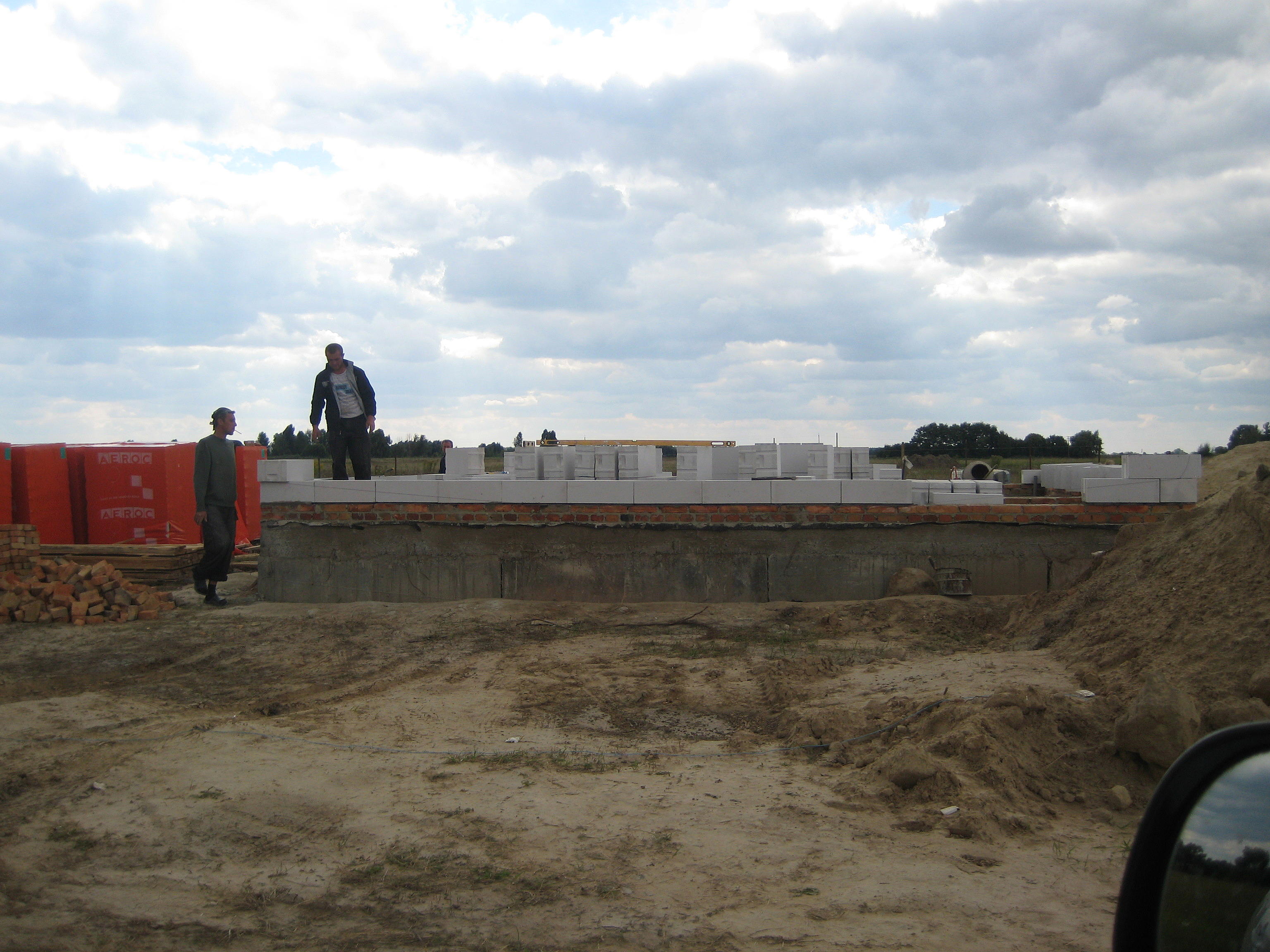

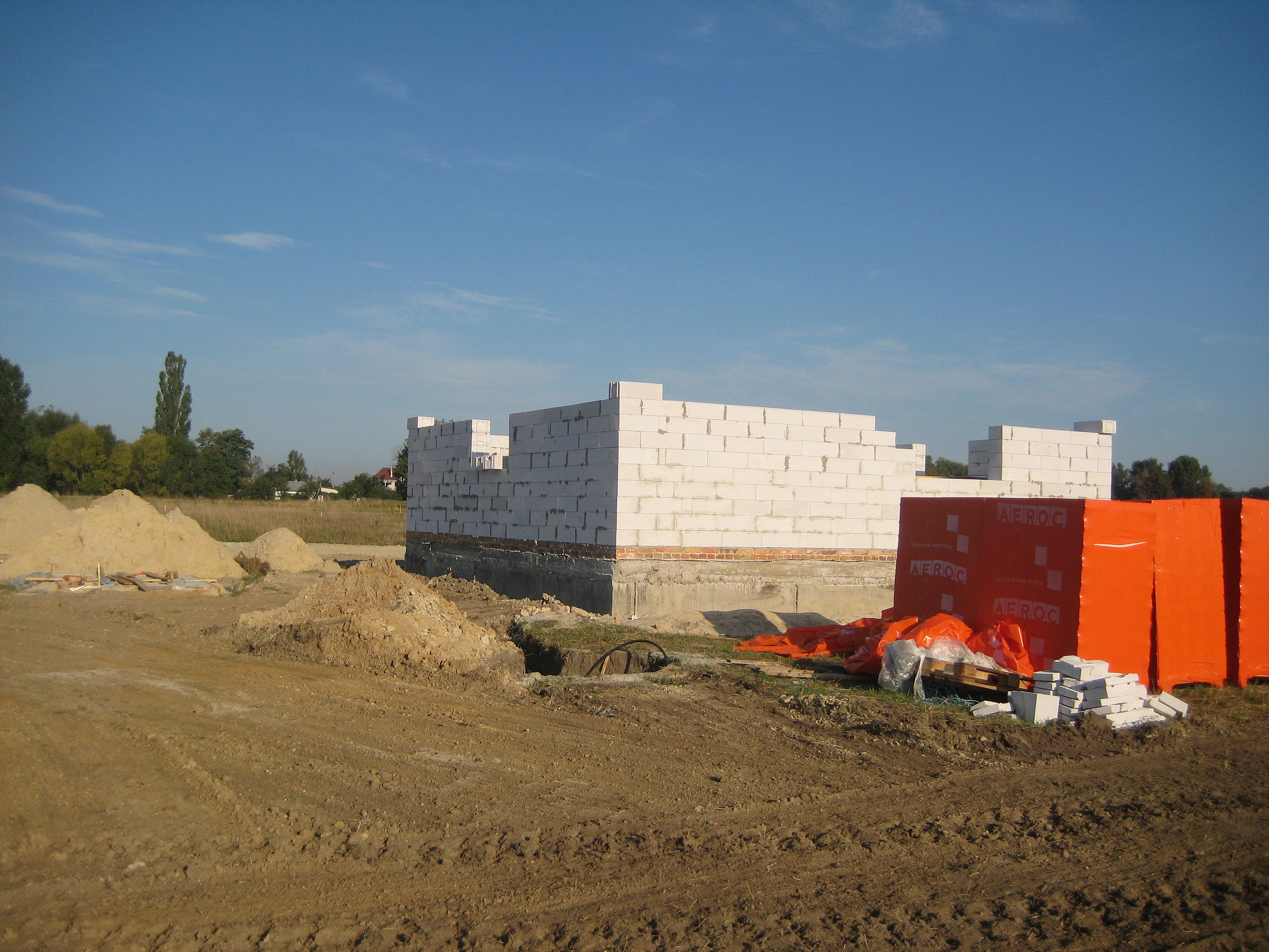

Олег Иваныч Опубліковано: 7 вересня 2010 Автор Поділитись Опубліковано: 7 вересня 2010 Еще бы эту скважину-свисток хорошо обсадить бентонитом(глиной)... Мы так и сделали ,только не знал как ета глина называется А сегодня начали кладку газоблока ,первый ряд на раствор ,а дальше не клей (аерок) Первый ряд самое тяжёлое ,думаю дальше будет легче и быстрее .За сегодняшний день два ряда прошли.. Посилання на коментар Поділитися на інших сайтах More sharing options...
webema Опубліковано: 7 вересня 2010 Поділитись Опубліковано: 7 вересня 2010 Первый ряд самое тяжёлое ,думаю дальше будет легче и быстрее .За сегодняшний день два ряда прошли.. Где стахановцев нашли? =) Какие размеры дома? Почем Аэрок? Посилання на коментар Поділитися на інших сайтах More sharing options...
Олег Иваныч Опубліковано: 7 вересня 2010 Автор Поділитись Опубліковано: 7 вересня 2010 Где стахановцев нашли? =) Какие размеры дома? Почем Аэрок? Не стахановцы а нормальные строители и стоят не первый дом .. Дом розмером 8*8 Аерок брал на заводе в Беризани и с ихней доставкой и выгрузкой , кстати получилось дешевле чем доставлять часниками + розгрузка .. Цена Аерока Eco Term 300*200*600 555 гривен +клей Аерок 25 кг. по 45 гривен за мешок (одного мешка должно хватать на 1 куб блока ) Доставка с выгрузкой обошлась 800 гр.(На ростояние 40 км.) Номер телефона менеджера 093-166-94-80 Саша Номер водителя 098-888-19-82 (как зовут не знаю);) 1 Посилання на коментар Поділитися на інших сайтах More sharing options...

Levandr Опубліковано: 8 вересня 2010 Поділитись Опубліковано: 8 вересня 2010 (змінено) Скважину пробурил на 75 метров Завёз газоблок 31.6 кубов. Залил пол бетоном ,остачу бетона пустил на забор... И ето всё за один день.. [ATTACH]67486[/ATTACH] [ATTACH]67487[/ATTACH] [ATTACH]67489[/ATTACH] [ATTACH]67490[/ATTACH] сколько за скважину заплатили? перечитал - понял)) Змінено 8 вересня 2010 користувачем Levandr Посилання на коментар Поділитися на інших сайтах More sharing options...

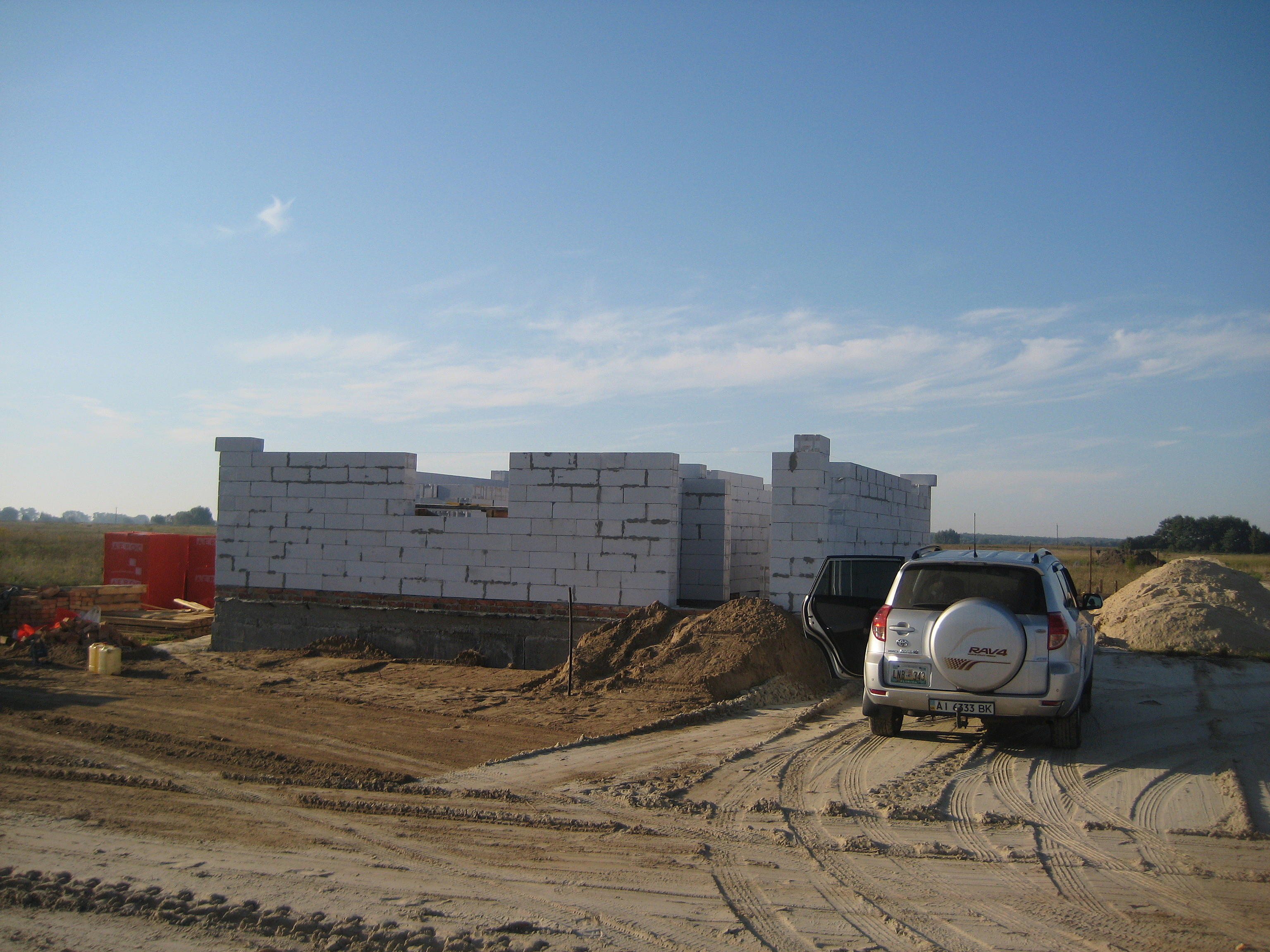

Олег Иваныч Опубліковано: 15 вересня 2010 Автор Поділитись Опубліковано: 15 вересня 2010 Правильно мне мои строители сказали - сначала покосить участок - потом строить! Уже покосил :D Стройка продвигается не так быстро как хочется ,работает всего три строителя до суботы хочу перекрыть первый етаж ,блоков немного не хватило пришлось докупать ..Вот что пока получается.;) Посилання на коментар Поділитися на інших сайтах More sharing options...
Олег Иваныч Опубліковано: 15 вересня 2010 Автор Поділитись Опубліковано: 15 вересня 2010 Ещё фото Посилання на коментар Поділитися на інших сайтах More sharing options...
