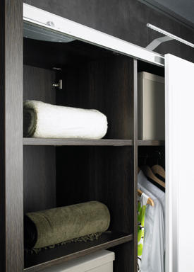

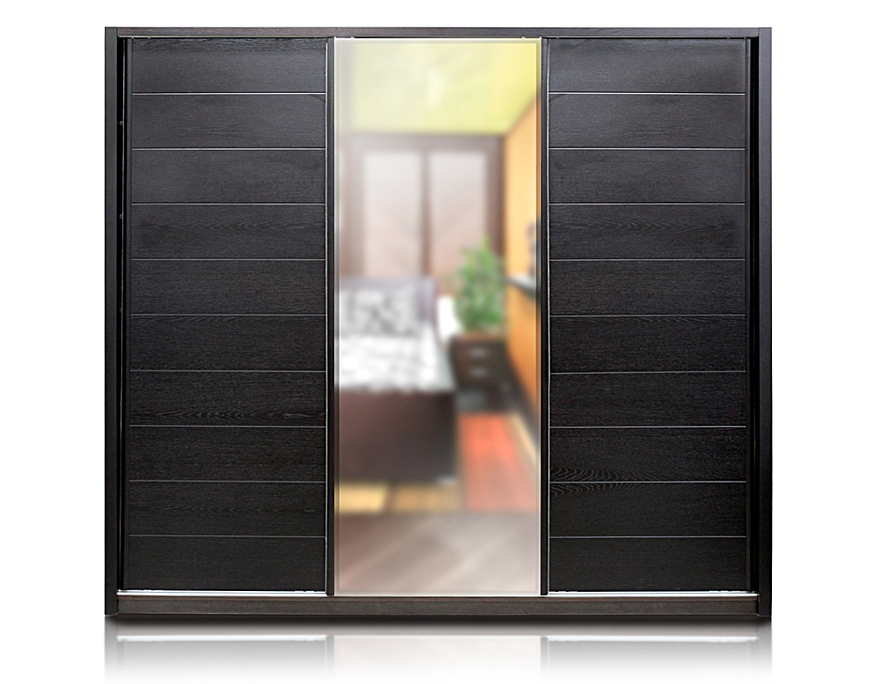

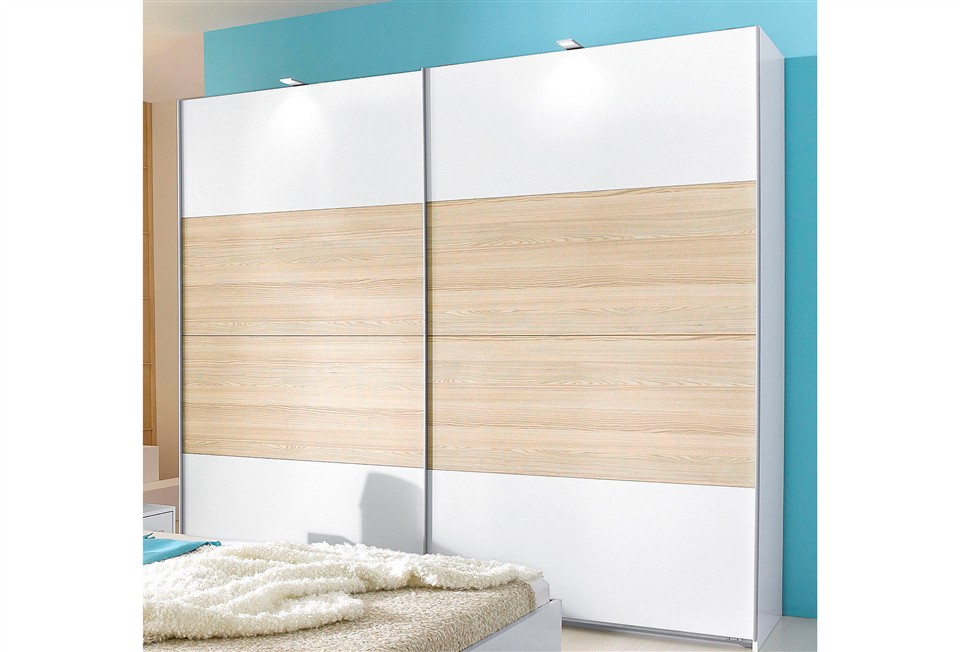

voffka75 Опубліковано: 3 січня 2012 Поділитись Опубліковано: 3 січня 2012 из предлагаемых шкафов-купе почему у всех фурнитура имеет такой вид фото 1,2 а у импортных фабричных как на фото 3,4 Такое можно сделать на заказ? Посилання на коментар Поділитися на інших сайтах More sharing options...
Fly Wind Опубліковано: 3 січня 2012 Поділитись Опубліковано: 3 січня 2012 из предлагаемых шкафов-купе почему у всех фурнитура имеет такой вид фото 1,2 а у импортных фабричных как на фото 3,4 Такое можно сделать на заказ? выводы не совсем верные. просто в шкафах на фото 1-2 использованы наиболее дешевые и распространенные на рынке профиля и фурнитура. можем предложить несколько вариантов шкафов с системами, аналогичными шкафам на фото 3-4. Посилання на коментар Поділитися на інших сайтах More sharing options...
glumanes Опубліковано: 4 січня 2012 Поділитись Опубліковано: 4 січня 2012 из предлагаемых шкафов-купе почему у всех фурнитура имеет такой вид фото 1,2 а у импортных фабричных как на фото 3,4 Такое можно сделать на заказ? Если Вас интересует чисто эстетический вид шкафа, то можно даже сделать такой шкаф из бюджетных систем, но мало кто будет с этим связываться. Что касается стоимости итальянских систем и прочих европейских, то мало кто захочет платить за них. Разница между 1-м и 3-м шкафами при неравномерном кол-ве дверей минимум трое) Посилання на коментар Поділитися на інших сайтах More sharing options...
voffka75 Опубліковано: 4 січня 2012 Поділитись Опубліковано: 4 січня 2012 Я не в Киеве, поэтому воспользоваться услугами уважаемых форумчан не смогу, спасибо. Рассчитываю на компетентную консультацию. Во варианте 3,4 мне нравиться, что не видно системы креплений и двери более широкие. Удивило, что все мастерские на заказ предлагают именно 1,2, а в магазинах фабричные изделия германия, италия, польша, китай исполнены как 3,4. Украинские фабричные изделия как правило 1,2 solo-system.com/2009-10-28-17-41-20?category_id=9&page=shop.browse&limit=20&limitstart=0 хотя нашел в Герборе шкаф www.maxidom.com.ua/shkaf-kupe-blyuz-240.html который сделан как 3,4. Цена приемлема, но не устраивает цвет и габариты. Посилання на коментар Поділитися на інших сайтах More sharing options...
рыбак Опубліковано: 4 січня 2012 Поділитись Опубліковано: 4 січня 2012 Я Во варианте 3,4 мне нравиться, что не видно системы креплений и двери более широкие. Удивило, что все мастерские на заказ предлагают именно 1,2, а в магазинах фабричные изделия германия, италия, польша, китай исполнены как 3,4. Украинские фабричные изделия как правило 1,2ты. Вы обратитесь к производителю и они сделают широкие двери , в любой системе есть соединительный горизонтальный профиль, это не составляет сложности. Посилання на коментар Поділитися на інших сайтах More sharing options...
voffka75 Опубліковано: 4 січня 2012 Поділитись Опубліковано: 4 січня 2012 да нет, он не в цвет фасада, он просто находиться за фасадом. там конструкция совершенно другая. фасад как бы висит на роликах и одновременно его закрывает. в варианте 1,2 фасад внутри корпуса (он стоит), а в вариантах 3,4 фасад снаружи корпуса (он висит?) и самой системы поэтому вообще не видно. Посилання на коментар Поділитися на інших сайтах More sharing options...
рыбак Опубліковано: 4 січня 2012 Поділитись Опубліковано: 4 січня 2012 Для вас что важно . что бы фасад выступал за корпус , или что бы двери были широкие ? закажите систему в цвет двери фасада и делов, систему будет не заметно Посилання на коментар Поділитися на інших сайтах More sharing options...
voffka75 Опубліковано: 4 січня 2012 Поділитись Опубліковано: 4 січня 2012 для меня главное надежность и эстетика, так как шкаф будет в гостинной. все вот это www.sterx.kiev.ua/gallery.php?show_category=4 www.slandmebel.com.ua/wardrobe/ выглядит "аля кооператив". швелер в верху, рельса внизу... у вариантов 3,4 роликовой системы не видно вообще, она находиться за фасадами. собственно я хотел здесь выяснить, почему такое не делают? дорого? не надежно? сложно исполнить не в условиях фабричного производства? вопрос по системе, а не цвету или ширине дверей... Посилання на коментар Поділитися на інших сайтах More sharing options...
voffka75 Опубліковано: 4 січня 2012 Поділитись Опубліковано: 4 січня 2012 вот на этих фотках лучше видно отличие роликовой системы о которой спрашивал я так понял это Hettich Посилання на коментар Поділитися на інших сайтах More sharing options...
Ласочка Опубліковано: 4 січня 2012 Поділитись Опубліковано: 4 січня 2012 Вам просто нравится система не внутреннего крепления (швелер в верху, рельса внизу), а накладная. Наверное нужно спросить у каких фирм кроме Hettich есть раздвижные системы с накладным креплением... 1 Посилання на коментар Поділитися на інших сайтах More sharing options...
voffka75 Опубліковано: 5 січня 2012 Поділитись Опубліковано: 5 січня 2012 раздвижные системы с накладным креплением... спасибо, что поняли о чем я спрашиваю:D Посилання на коментар Поділитися на інших сайтах More sharing options...

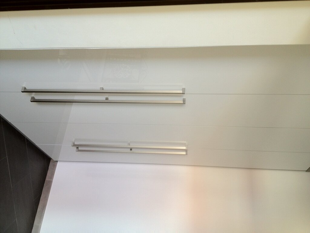

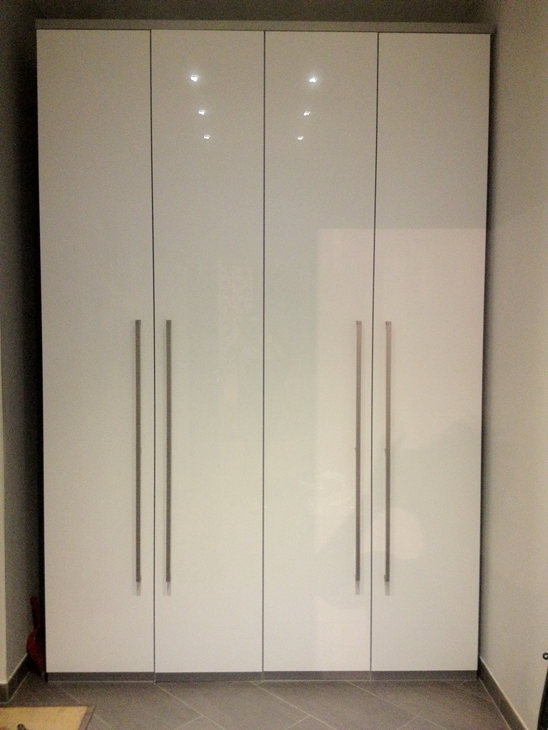

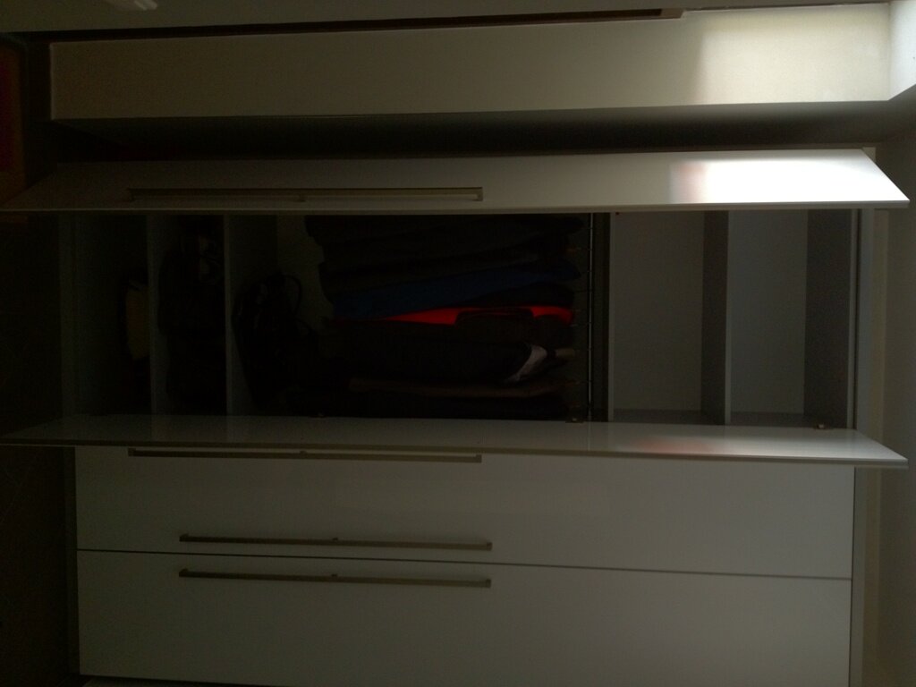

max_13 Опубліковано: 13 січня 2012 Поділитись Опубліковано: 13 січня 2012 так как по роду деятельности (мебельная сфера) подташнивало от шкофов купе, то я сделал себе шкаф распашной. Белые акриловые фасады 2600х450 и метровые испансикие ручки, получилось очень не плохо на мой взгляд. Фото вечером и бюджет. Посилання на коментар Поділитися на інших сайтах More sharing options...

Smelyy Опубліковано: 13 січня 2012 Поділитись Опубліковано: 13 січня 2012 так как по роду деятельности (мебельная сфера) подташнивало от шкофов купе, то я сделал себе шкаф распашной. Белые акриловые фасады 2600х450 и метровые испансикие ручки, получилось очень не плохо на мой взгляд. Фото вечером и бюджет. жду с нетерпением. один из шкафов у себя также решил сделать распашным и именно таким как у Вас (по Вашему описанию ) Фасады именно акриловые или крашенные? если первое - почему не крашенные? ;) Посилання на коментар Поділитися на інших сайтах More sharing options...
max_13 Опубліковано: 14 січня 2012 Поділитись Опубліковано: 14 січня 2012 На фото хуже выглядет чем в живую. ((( Акрил более глянцевый по сравнению с крашенными. Глубже цвет, ровнее поверхность. 2800грн мебельшику заплатил и 3000грн 4 фасада 4 ручки Но это цены супер опт, фасады брал по закупочной цене и ручки. Рыночная цена где то + 1000-2000 грн 4 Посилання на коментар Поділитися на інших сайтах More sharing options...
Smelyy Опубліковано: 14 січня 2012 Поділитись Опубліковано: 14 січня 2012 [ATTACH]156618[/ATTACH]На фото хуже выглядет чем в живую. ((( Акрил более глянцевый по сравнению с крашенными. Глубже цвет, ровнее поверхность. 2800грн мебельшику заплатил и 3000грн 4 фасада 4 ручки Но это цены супер опт, фасады брал по закупочной цене и ручки. Рыночная цена где то + 1000-2000 грн То есть весь шкаф вышел где-то 6 тыс грн? Имхо, вроде гуманно, даже с учетом отсутствия скидок. Фасады где заказывали если не секрет и скока времени их делали/везли? Наполнение Egger? Кста, зачем такие отступы от стен слева/справа и почему не под потолок? Посилання на коментар Поділитися на інших сайтах More sharing options...
max_13 Опубліковано: 15 січня 2012 Поділитись Опубліковано: 15 січня 2012 То есть весь шкаф вышел где-то 6 тыс грн? Имхо, вроде гуманно, даже с учетом отсутствия скидок. Фасады где заказывали если не секрет и скока времени их делали/везли? Наполнение Egger? Кста, зачем такие отступы от стен слева/справа и почему не под потолок? Фасады в Италии делали. ДСП укр серое. Отступы из за стандартных размеров фасадов 2600х450, шкаф высокий 2,7м, нет смысла до потолка 3м. Посилання на коментар Поділитися на інших сайтах More sharing options...
Smelyy Опубліковано: 15 січня 2012 Поділитись Опубліковано: 15 січня 2012 Фасады в Италии делали. ДСП укр серое. Отступы из за стандартных размеров фасадов 2600х450, шкаф высокий 2,7м, нет смысла до потолка 3м. а нестандарт можно заказать? насколько дороже? через кого возможно заказать или тайна? ;) кста, что можете сказать по поводу этих производителей крашенного/шпонированного МДФ?buchina.com.ua/fenaboard_chto_eto.html Посилання на коментар Поділитися на інших сайтах More sharing options...
max_13 Опубліковано: 15 січня 2012 Поділитись Опубліковано: 15 січня 2012 а нестандарт можно заказать? насколько дороже? через кого возможно заказать или тайна? ;) кста, что можете сказать по поводу этих производителей крашенного/шпонированного МДФ?buchina.com.ua/fenaboard_chto_eto.html Да акриловых плит на рынке валом. Продают мебельные технологии, д-лайн груп и другие... Плиту купили, порезали , покромковали и готово любой не стандарт. Мы торгуем стандартными фасадами акриловыми для кухонь, я специально для себя просил 4 фасада мне делали. Так как итальянцы кромкуют лучше чем у нас. Но это было скорее исключение, вам к сожелению не могу предложить такой вариант. (есть условия на минимальный заказ одного размера..) По поводу крашенных шпонированных - у бучины написано на сайте что это австрийский закод КАЙНДЛ делает. Не сталкивался ничего не могу сказать, но шпон люблю, все таки это настоящее дерево а не бумага с рисунком как обычная лам ДСП 1 Посилання на коментар Поділитися на інших сайтах More sharing options...
