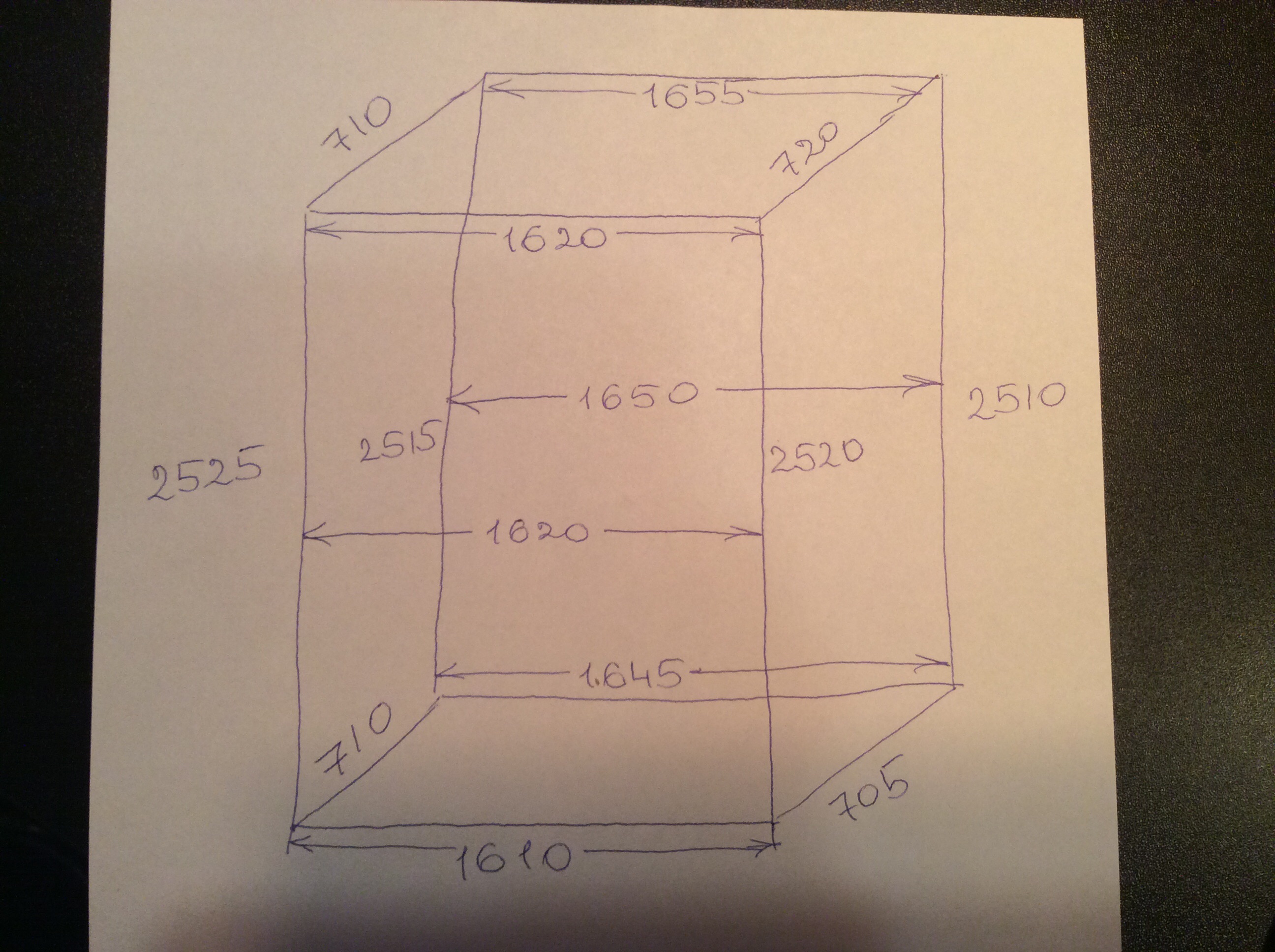

Вратарь Опубліковано: 26 січня 2015 Поділитись Опубліковано: 26 січня 2015 Проверил ниши для шкафов уровнем и уголком. Далеко до идеала. Буду исправлять. 1 Посилання на коментар Поділитися на інших сайтах More sharing options...
Borisg Опубліковано: 26 січня 2015 Поділитись Опубліковано: 26 січня 2015 Не совсем понятно что Вы от меня хотите Та я не от вас, , я от товарища mebelgroupe, хочу узнать, как делать 2900 из "Эггера" и "Кроноспана" БЕЗ сращивания. Посилання на коментар Поділитися на інших сайтах More sharing options...
glumanes Опубліковано: 26 січня 2015 Поділитись Опубліковано: 26 січня 2015 Та я не от вас, , я от товарища mebelgroupe, хочу узнать, как делать 2900 из "Эггера" и "Кроноспана" БЕЗ сращивания. цоколь высокий сделать и на него боковины поставить думаю Добавлено через 8 минут Проверил ниши для шкафов уровнем и уголком. Далеко до идеала. Буду исправлять. Вот так вот сразу, да? Может лучше мебель подогнать под Ваши стены, не? Так, в большинстве случаев и происходят эти дела..... 1 Посилання на коментар Поділитися на інших сайтах More sharing options...
Вратарь Опубліковано: 26 січня 2015 Поділитись Опубліковано: 26 січня 2015 Вот так вот сразу, да? Может лучше мебель подогнать под Ваши стены, не? Так, в большинстве случаев и происходят эти дела..... Я не был морально готов к такому результату. Завтра заслушаю строителей. Посилання на коментар Поділитися на інших сайтах More sharing options...
glumanes Опубліковано: 26 січня 2015 Поділитись Опубліковано: 26 січня 2015 Я не был морально готов к такому результату. Завтра заслушаю строителей. Так а кто готов? Мои заказчики как правило твердо убеждены в ровности своих стен, углов, полов и потолков в своей квартире, пока не появляюсь там я:D, а потом на месте и решаем, как ремонт выровнять мебелью) и нормально - удается) Посилання на коментар Поділитися на інших сайтах More sharing options...

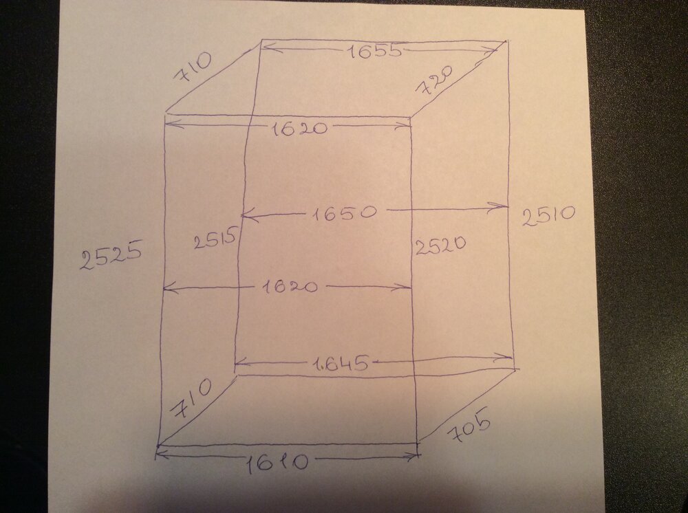

glumanes Опубліковано: 26 січня 2015 Поділитись Опубліковано: 26 січня 2015 Для примера приведу замеры, среднестатистические, для успокоения морального....так сказать Такие размеры считаются нормой.....бывают и идеальные варианты, но это 1 раз из десяти, как правило строители в местах установки шкафов вообще не заморачиваются) Посилання на коментар Поділитися на інших сайтах More sharing options...
Вратарь Опубліковано: 26 січня 2015 Поділитись Опубліковано: 26 січня 2015 glumanes, я сам регулярно на замерах и знаю какими бывают результаты. Если строители окажутся бессильными буду привлекать настоящих специалистов). Добавлено через 27 минут Боюсь получить неожиданный результат в ходе исправлений косяков строителей, никаких сомнений в мастерстве людей занимающихся мебелью у меня нет)). 1 Посилання на коментар Поділитися на інших сайтах More sharing options...

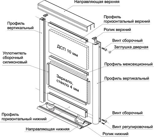

Yutxaus Опубліковано: 1 лютого 2015 Поділитись Опубліковано: 1 лютого 2015 Схема и комплектующие для сборки комбинированной двери (зеркало+дсп) для шкафа-купе: Посилання на коментар Поділитися на інших сайтах More sharing options...
