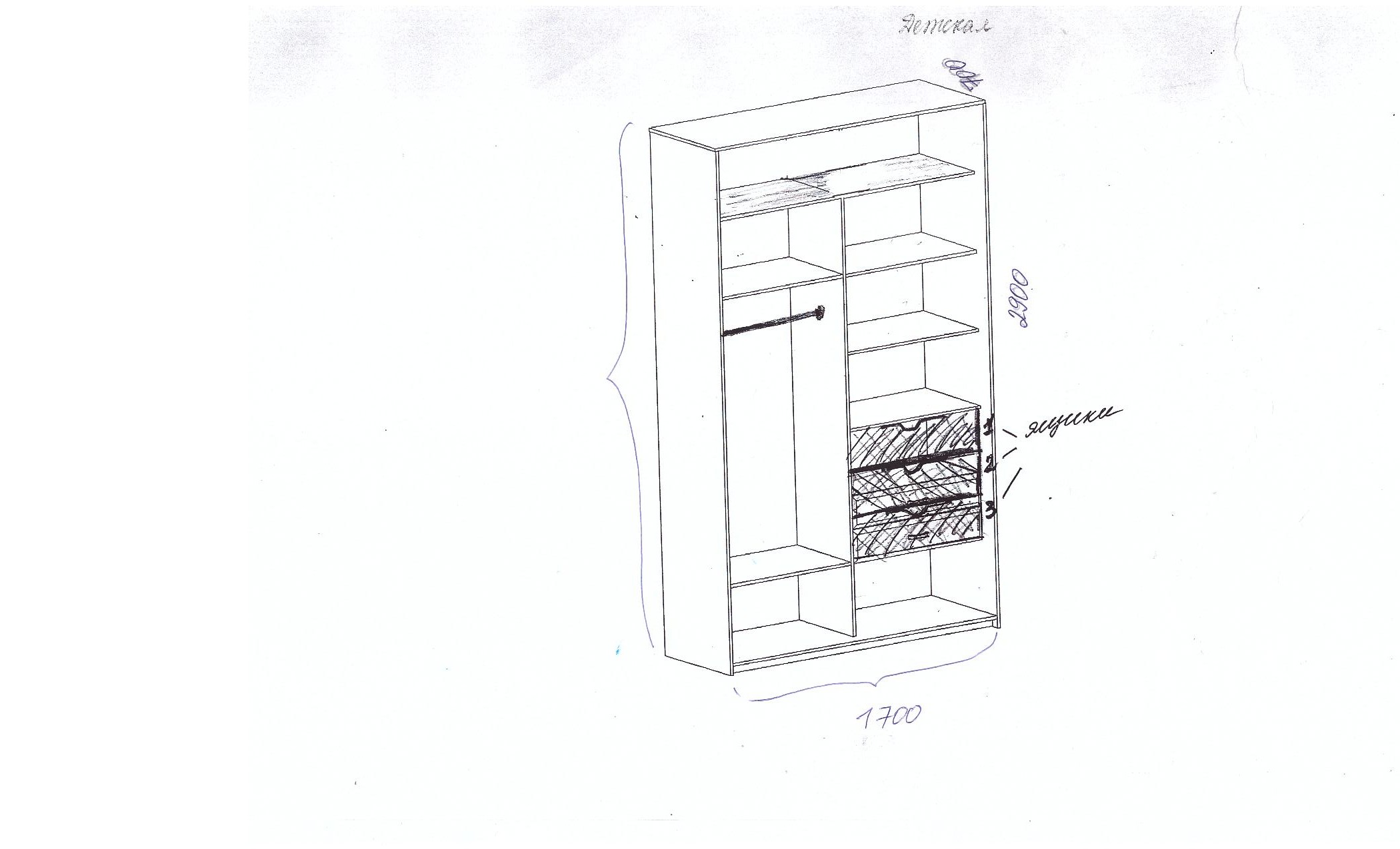

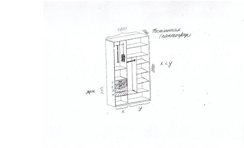

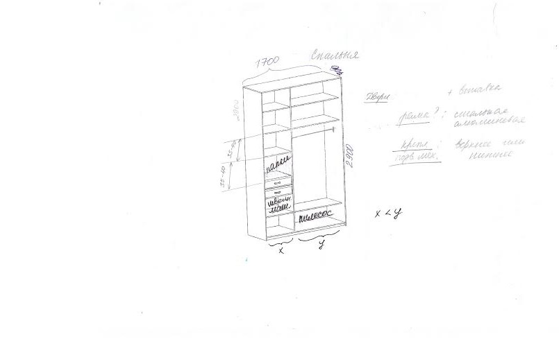

Вратарь Опубліковано: 24 січня 2015 Поділитись Опубліковано: 24 січня 2015 Добрый день. Прошу посчитать шкафы с доставкой и сборкой в Белогородке. Комплектацию составлял после поверхностного ознакомления, поэтому возможны ошибки в решениях, рекомендации по поводу комплектации и проектирования приветствуются. - ДСП Эггер 18мм. (возможна замена на Кроноспан если качество ДСП на скорость не влияет); - раздвижная система пол-потолок Браун; - направляющие в ящиках с доводчиками Блюм; - кромка ПВХ 2мм. (не знаю какая разница в цене с кромкой 0,5 мм., возможна замена); - задняя стенка ДСП; - пантограф Блюм. Двери во всех шкафах 2-х дверные. В детской и гостиной фотопечать. В спальне бамбук. 1 Посилання на коментар Поділитися на інших сайтах More sharing options...
Borisg Опубліковано: 24 січня 2015 Поділитись Опубліковано: 24 січня 2015 рекомендации по поводу комплектации и проектирования приветствуются. Здравствуйте. Максимальная длина детали из "Эггер" 2770 мм.("Кроноспан" 2730), соответственно, получить высоту 2900 мм. с одной цельной красивой боковиной не получится(если это важно). Разница в цене кромки ≈3 грн. против ≈9,3 грн. "Задняя стенка из ДСП" - 10 мм. достаточно ? "Блюм" пантографы не делает, во всяком случае я не встречал и в каталоге их нет. Если хотите "немецкое качество" можно взять "Хефеле" . 1 Посилання на коментар Поділитися на інших сайтах More sharing options...
Вратарь Опубліковано: 24 січня 2015 Поділитись Опубліковано: 24 січня 2015 Здравствуйте. Максимальная длина детали из "Эггер" 2770 мм.("Кроноспан" 2730), соответственно, получить высоту 2900 мм. с одной цельной красивой боковиной не получится(если это важно). Разница в цене кромки ≈3 грн. против ≈9,3 грн. "Задняя стенка из ДСП" - 10 мм. достаточно ? "Блюм" пантографы не делает, во всяком случае я не встречал и в каталоге их нет. Если хотите "немецкое качество" можно взять "Хефеле" . 1. Боковина не будет выступать за дверь, поэтому можно срастить боковину на высоте 2700 мм. 2. Спасибо за разницу в цене. Видимые части должны быть кромкованы 2-х миллиметровым ПВХ. 3. Хватит ли задней стенки из ДСП 10 мм. не знаю. Шкафы находятся в нишах. Хочу чтобы шкаф собирали сразу в нише, а не на полу и вставили в нишу. Мне сказали, что при последнем варианте сборки нужны технологические зазоры для возможности впихнуть)), а для сборки в нише нужна задняя стенка из ДСП. Правда? 4. Если Вы считаете, что Хефеле достойного качества давайте считать его. В ящиках без изменений - Блюм с доводчиками (фурнитура расположена по бокам, так дешевле). Можно узнать Ваше мнение по поводу Эггера и Кроноспана? Двери с бамбуком будут разделены горизонтальными вставками. Рисунки для фотопечати уже выбраны на Шуттерстоке. Посилання на коментар Поділитися на інших сайтах More sharing options...

Вратарь Опубліковано: 25 січня 2015 Поділитись Опубліковано: 25 січня 2015 Вот оно что, тут надо начинать с того, что шкафы в нишах. То есть, несмотря на то что шкафы в нишах, вы хотите, чтобы они были полнокорпусными(стенки, дно, крыша) ? Вообще в любом случае, если шкаф в нише, то можно вообще не делать заднюю стенку. По моему мнению, для шкафа Кроноспан вполне подойдет. А что за "Блюм по бокам" , который подешевле, если не секрет, направляющие "Тандем" ? Боковые и задняя стенка нужны обязательно - в нишах не клеили обои и не красили. Если задняя стенка не обязательна, то ее можно выполнить из ДВП в цвет основного корпуса. Пол из ламината, не знаю как он себя поведет если вес шкафа не распределить по площади. Спасибо за совет, рассматриваем Кроноспан. Имел ввиду фурнитуру, которая закреплена к ящику сбоку, видимая, а не спрятанная под ящик. Интересует оптимальная по качеству и стоимости фурнитура Блюм. могу привести детали для вашего шкафа боковины и фасады более 3х метров цена 70-80 евро м2 примерно ДСП Cleaf Kandld Krono и др цвета по ссылке www.pennacchioni-spa.com/prodotti-semilavorati-per-mobili/ante-cucina/colori-ante?lang=ru Боюсь при стоимости 70-80 евро/м.кв. стоимость трех шкафов получится неподъемной. Я спокойно отнесусь к стыку боковых частей и задней стенки, эти стыки перекроют фасады, которые будут целыми. Поучаствую тоже в тендере, но уже завтра Буду очень рад). Посилання на коментар Поділитися на інших сайтах More sharing options...
UncleM Опубліковано: 25 січня 2015 Поділитись Опубліковано: 25 січня 2015 (змінено) 1. Боковина не будет выступать за дверь,Боковые и задняя стенка нужны обязательно - в нишах не клеили обои и не красили. Так все таки будет торец боковин выступать за дверь или нет? То есть, двери будут упираться в бока шкафа или в стены ниш? Если предполагается делать собственно шкаф полностью спрятанным за фасадами , то все равно рекомендую ставить к стенам ниши планки , так как в процессе эксплуатации в местах соприкосновения щётки-отбойника фасада и стены образуется темная полоса от пыли , которая всегда собирается на щетке ... На ЛДСП она не оседает практически . С обоев , особенно фактурных , отмыть её затруднительно.. Если стены ниш выведены максимально вертикально , с соблюдением геометрии , то шкаф можно рассчитать таким образом что бы можно было собрать вне ниши и вставить практически без зазоров. При правильных замерах , это можно сделать и при небольших отклонениях стен от вертикалей и прямого угла между задней стеной ниши и боковыми.. Если же отклонения значительные , то для минимализации зазоров необходимы или точные замеры с помощью специальных инструментов или подгонка по месту горизонтальных панелей и задней стенки... Имел ввиду фурнитуру, которая закреплена к ящику сбоку, видимая, а не спрятанная под ящик. Интересует оптимальная по качеству и стоимости фурнитура Блюм. Если Вы имеете в виду шариковые направляющие полного выдвижения , то у BLUM таких нет. Можно взять Hafele или тоже приличного качества с гарантией 10 лет Linken System Змінено 25 січня 2015 користувачем UncleM добавил 1 Посилання на коментар Поділитися на інших сайтах More sharing options...
UncleM Опубліковано: 25 січня 2015 Поділитись Опубліковано: 25 січня 2015 Еще , как вариант исполнения шкафа в нише большой глубины , который применяем довольно таки часто , это размещение выдвижных ящиков снизу под фасадами . Это делает более удобным использование нижнего пространства , так как из-за большой глубины , достать что то из-под нижней полки иногда предоставляется возможным только стоя на коленях )).. Кроме того , этот вариант позволит технически более изящно обойти проблему отсутствия необходимого формата ЛДСП , так как можно изготовить нижнюю секцию с выдвижными ящиками отдельно от секции с полками.. 2 Посилання на коментар Поділитися на інших сайтах More sharing options...
Вратарь Опубліковано: 25 січня 2015 Поділитись Опубліковано: 25 січня 2015 UncleM, до Вашего сообщения был уверен, что боковины не будут выступать за фасад. Теперь дверь будет упираться в бок шкафа, спасибо за подсказку! Насколько идеально строители подготовили ниши для сборки шкафа вне ее будем смотреть при замере, я не понимаю какие допуски. Фурнитура Блюм, Бог с ним, с полным выдвижением))). Не будем путать коллег сменой фурнитуры). Пантограф Хефель. Спасибо за идею с ящиками, удобно их использование, но не подходит мне по дизайну. Посилання на коментар Поділитися на інших сайтах More sharing options...
