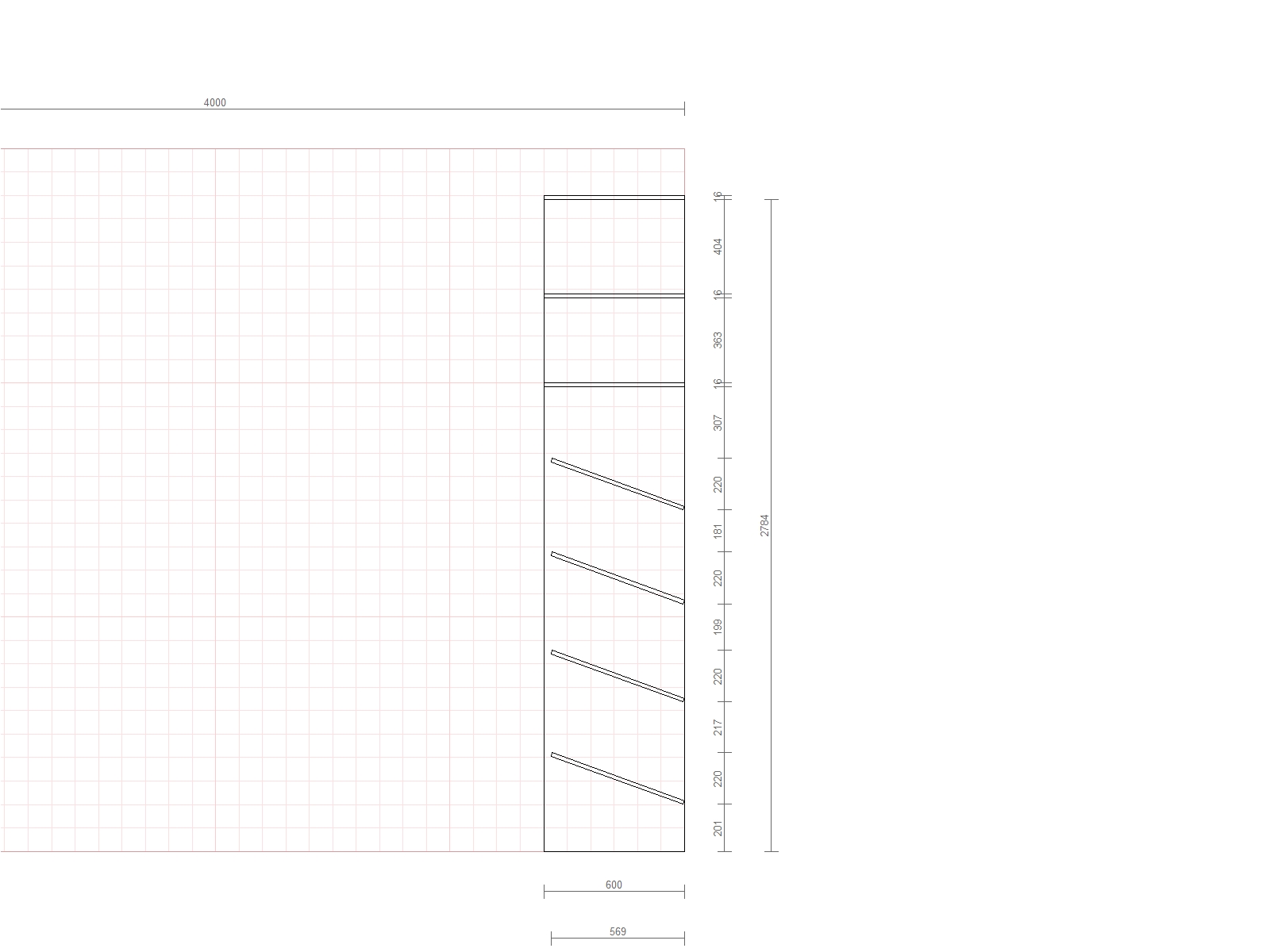

Hadzeka Опубліковано: 13 серпня 2013 Поділитись Опубліковано: 13 серпня 2013 Уважаемые форумчане, я новчок, поэтому если ошиблась темой - дайте знать Планирую шкаф-купе в прихожу и застряла на обуви Не могу придумать/найти вариант для сапог на зиму. То есть место под обувь, но так, чтобы зимой там сапоги помещались и не одна пара, а три-четыре. буду очень благодарна за опытные советы Посилання на коментар Поділитися на інших сайтах More sharing options...
Borisg Опубліковано: 13 серпня 2013 Поділитись Опубліковано: 13 серпня 2013 не одна пара, а три-четыре. А что вас смущает? Высокая полка, можно с перегородками. Посилання на коментар Поділитися на інших сайтах More sharing options...
Hadzeka Опубліковано: 13 серпня 2013 Поділитись Опубліковано: 13 серпня 2013 хочется и рыбку съесть и косточкой не подавиться я хочу такую полку, в которой будет помещаться вся летняя обувь летом и вся зимняя зимой, а нас 3 человека в семье, у каждого летом по 4 пары обуви (у меня, конечно больше), а зимой по две пары (у меня, опять таки больше двух ) + у мужа 46-й размер. и весь этот "обувной магазин" я хочу компактно упаковать в шкаф Те варианты, что я нахожу - это либо длинная полка в шкафу, либо отдельный комод для обуви, но на всех примерах обувные тумбы показаны с летней обувью, но не зимней а у меня не хватает фантазии представить такую тумбу, которая бы подходила и для зимней и для летней обуви. Конечно, может я слишком много хочу и так в принципе не делается? Добавлено через 32 минуты А что вас смущает? Высокая полка, можно с перегородками. неприятно, когда обувь высоко, особенно около одежды, а если еще мужская....зимняя... Посилання на коментар Поділитися на інших сайтах More sharing options...
Borisg Опубліковано: 13 серпня 2013 Поділитись Опубліковано: 13 серпня 2013 Учитывая количество, стоит наверное подумать об отдельном шкафчике. Самое простое, что приходит в голову это высокое отделение со съёмной полкой, летом туда ставятся две пары обуви, а зимой одни сапоги, полочка ложиться на дно. неприятно, когда обувь высоко, особенно около одежды, высокая я имел ввиду саму полку, а не её расположение. Ну и обувь в шкафу как ни крути будет около одежды... Посилання на коментар Поділитися на інших сайтах More sharing options...

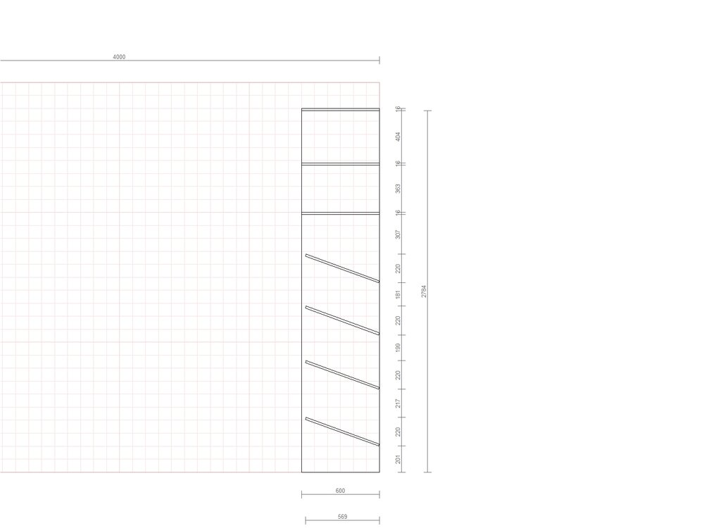

bcmebli Опубліковано: 13 серпня 2013 Поділитись Опубліковано: 13 серпня 2013 Уважаемые форумчане, я новчок, поэтому если ошиблась темой - дайте знать Планирую шкаф-купе в прихожу и застряла на обуви Не могу придумать/найти вариант для сапог на зиму. То есть место под обувь, но так, чтобы зимой там сапоги помещались и не одна пара, а три-четыре. буду очень благодарна за опытные советы Можно полки в шкафу купе поставить как на рисунку на определенной высоте под скосом, мы лично на заказы так делали, можете посмотреть корзины starax (ссылка устарела) Посилання на коментар Поділитися на інших сайтах More sharing options...
Hadzeka Опубліковано: 13 серпня 2013 Поділитись Опубліковано: 13 серпня 2013 Borisg, Ваш вариант - единственный оптимальный, к которому я пришла, просто думала, может что-то интересное появилось, то, о чем мало,где написано, но знают специалисты bcmebli, варианты хорошие, но опять таки, я не представляю, как в эти конструкции поставить 6 пар высоких сапог....как по мне они идеальны только для туфлей Посилання на коментар Поділитися на інших сайтах More sharing options...
fallbrook Опубліковано: 13 серпня 2013 Поділитись Опубліковано: 13 серпня 2013 Можно полки в шкафу купе поставить как на рисунку на определенной высоте под скосом, мы лично на заказы так делали Прикольная идея, но мусор с подошвы будет понемногу забивать тот угол в месте стыка полки и задней стенки и придется это чистить пылесосом, а некоторые места и вообще не будут поддаваться чистке. Или как вариант мыть подошвы перед тем как ставить обувь в шкаф или просто забить на мусор в углу полки. ) Посилання на коментар Поділитися на інших сайтах More sharing options...
