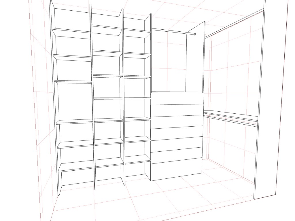

Антоша Чехонте Опубліковано: 10 липня 2013 Поділитись Опубліковано: 10 липня 2013 Всем привет, В моей квартире предусмотрена комната под гардероб. Решил наполнить ее полками и тумбочками собственного производства. Нарисовал чертеж в ПРО100, но сейчас нет времени продолжить эту работу, в следствии чего прошу просчитать стоимость работ по производству и установке. Нюансы: 1) задней стенки нет. Все крепим к стенам 2) стены не такие уж и ровные 3) замеры проводились без уровня, в следствии пункта (2) могут возникнуть трудности монтажа В связи с приближающейся свадьбой, основные критерии - цена и сроки . Надо закончить до свадьбы Чертеж в ПРО100: www.ex.ua/view_storage/137484596096 (версия 5,2) Если возникнут вопросы, пожелания, комментарии чертежа, буду очень благодарен! Антон Посилання на коментар Поділитися на інших сайтах More sharing options...
Fly Wind Опубліковано: 10 липня 2013 Поділитись Опубліковано: 10 липня 2013 Нужен нормальный замер. И цоколь не указан под ящиками. Посилання на коментар Поділитися на інших сайтах More sharing options...

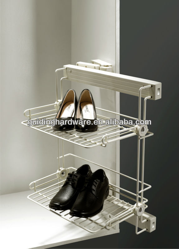

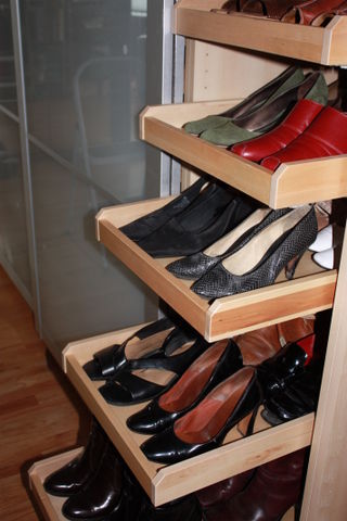

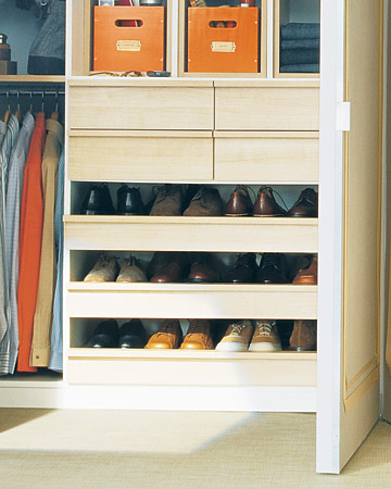

Crazy Опубліковано: 31 липня 2013 Поділитись Опубліковано: 31 липня 2013 Есть глубокая ниша в прихожей для шкафа - высота 280 см х ширина 140 см х глубина 90 см. Внизу хотим сделать пару полок для обуви. Глубина 90 см (9-10 см съедят двери) позволяет ставить по две пары - одна за другой. Думаю, как правильно сделать ящики-полки, чтобы можно было нормально пользоваться/доставать всю обувь. И какую высоту для обуви делать? Пасиб:D Посилання на коментар Поділитися на інших сайтах More sharing options...
Monika Опубліковано: 31 липня 2013 Поділитись Опубліковано: 31 липня 2013 Думаю, как правильно сделать ящики-полки, чтобы можно было нормально пользоваться/доставать всю обувь. Пасиб:D А боковые стенки планируются? Если да, то можно сделать полки выдвижными, на направляющих (если есть куда выдвигать). Или даже боковую корзину 1 Посилання на коментар Поділитися на інших сайтах More sharing options...
Borisg Опубліковано: 31 липня 2013 Поділитись Опубліковано: 31 липня 2013 Думаю, как правильно сделать ящики-полки, чтобы можно было нормально пользоваться/доставать всю обувь. Можно сделать так, чтобы передняя полка\ящичек выезжала из шкафа, а задняя становилась на её место. Обычно для обуви достаточно 15-17 см. , но лучше померять, какая у вас есть "нестандартная" обувь,- полуботинки, туфли на высоченных каблуках у женщин. Для сапог отдельное место. 1 Посилання на коментар Поділитися на інших сайтах More sharing options...
Crazy Опубліковано: 31 липня 2013 Поділитись Опубліковано: 31 липня 2013 А боковые стенки планируются Да, но так много обуви не поставишь По объему - у меня шесть полок (вместе с полом) для обуви на месте трех, только их надо правильно сконструировать. Добавлено через 2 минуты Можно сделать так, чтобы передняя полка\ящичек выезжала из шкафа, а задняя становилась на её место. Это, как в фильме "Упавшая за борт" Посилання на коментар Поділитися на інших сайтах More sharing options...
Borisg Опубліковано: 31 липня 2013 Поділитись Опубліковано: 31 липня 2013 Это, как в фильме "Упавшая за борт" не помню, давно смотрел . Это примерно так: 1 Посилання на коментар Поділитися на інших сайтах More sharing options...
Crazy Опубліковано: 31 липня 2013 Поділитись Опубліковано: 31 липня 2013 Это примерно так: При таком варианте теряется один ряд Не нравится ДСП под обувь в шкаф в прихожую. Если места, где можно сетку (попроще - белую) на полки найти? Посилання на коментар Поділитися на інших сайтах More sharing options...
Borisg Опубліковано: 31 липня 2013 Поділитись Опубліковано: 31 липня 2013 При таком варианте теряется один ряд если поставить сверху два ряда, то будет неудобно доставать обувь из заднего ящичка нижнего ряда, он же не выезжает из шкафа. Просто сетку незнаю, можно корзинки, но у них глубина не позволит в два ряда их поставить. 1 Посилання на коментар Поділитися на інших сайтах More sharing options...

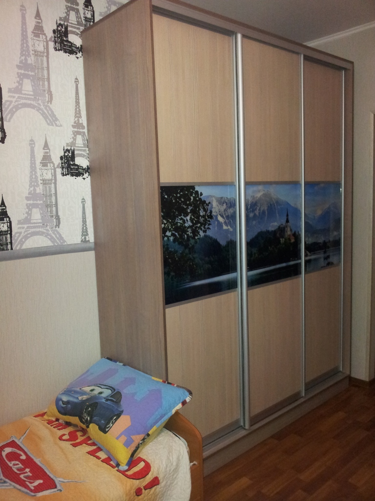

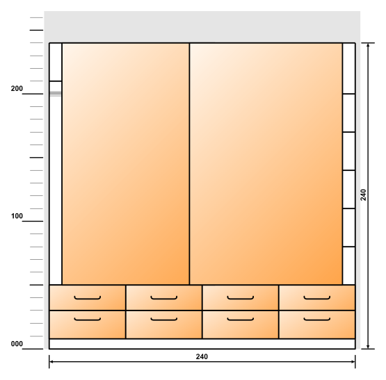

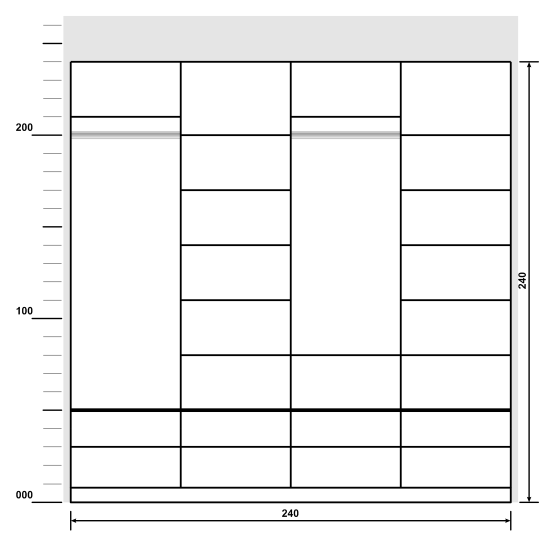

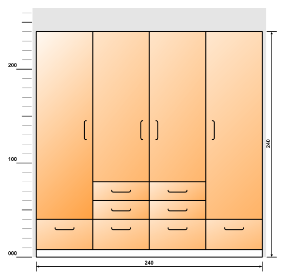

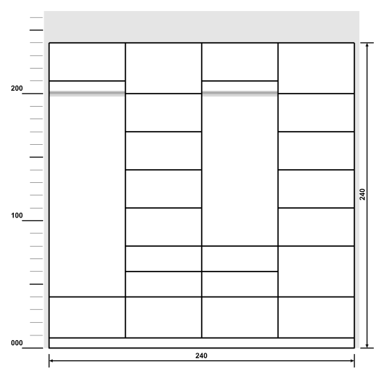

anandr Опубліковано: 31 липня 2013 Поділитись Опубліковано: 31 липня 2013 Звертаюсь до шановних меблярів: потрібна розпашна шафа глибиною ~65 см (світлого кольору) в спальню така, як на схемі (рис. 1,2). Двері хотілось би мати не зовсім плоскі, приблизно такі, як знайшов на картинках в тирнеті (рис. 3,4). Скільки може коштувати виготовлення такого чуда і які є варіанти щодо дверей і фасадв ящиків? Ще маю таке питання: чи можна зробити шафу-купе такого самого розміру, але з висувними ящиками, і щоб двері їздили над тими ящиками як на рис. 5,6? Зрозуміло, що перегородка між ящиками і розсувними дверима, по якій їздять двері, повинна бути товста. Але чи витримає вона таке навантаження? Чи не прогнеться? Хотів би почути думку експертів з цього приводу. І ще одне. Чи прибивають плінтус в ніші з такою шафою? Ширина ніші 248 см, а шафи 240, так що з боків місця наче вистачає. А як бути із задньою стіною? Посилання на коментар Поділитися на інших сайтах More sharing options...
Borisg Опубліковано: 31 липня 2013 Поділитись Опубліковано: 31 липня 2013 чи можна зробити шафу-купе такого самого розміру, але з висувними ящиками Можно, между ящиками будут перегородки для установки направляющих, которые и поддержат полку с раздвижными дверями. И даже не нужно делать эту полку(дно) толще других стенок, двери купе не такие тяжелые и нет точечных нагрузок. 1 Посилання на коментар Поділитися на інших сайтах More sharing options...
