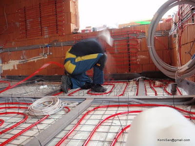

Сергей 31 Опубліковано: 16 листопада 2010 Поділитись Опубліковано: 16 листопада 2010 Саня, а где ты на фото? Посилання на коментар Поділитися на інших сайтах More sharing options...
Korni Опубліковано: 16 листопада 2010 Поділитись Опубліковано: 16 листопада 2010 Саня, а где ты на фото? Трубу к сетке прикручиваю очень быстро Посилання на коментар Поділитися на інших сайтах More sharing options...
Сергей 31 Опубліковано: 16 листопада 2010 Поділитись Опубліковано: 16 листопада 2010 Нееее. Я хотел тебя на фото стадиона увидеть, со стертыми наколенниками. Посилання на коментар Поділитися на інших сайтах More sharing options...
Korni Опубліковано: 16 листопада 2010 Поділитись Опубліковано: 16 листопада 2010 Стадионы кончились Посилання на коментар Поділитися на інших сайтах More sharing options...

B.S.V. Опубліковано: 16 листопада 2010 Поділитись Опубліковано: 16 листопада 2010 Трубу к сетке прикручиваю очень быстро Судя по резкости, то головой мотаешь *Не снимай!* 1 Посилання на коментар Поділитися на інших сайтах More sharing options...
Korni Опубліковано: 16 листопада 2010 Поділитись Опубліковано: 16 листопада 2010 Судя по резкости,..... И без рук Посилання на коментар Поділитися на інших сайтах More sharing options...
Сергей 31 Опубліковано: 16 листопада 2010 Поділитись Опубліковано: 16 листопада 2010 Судя по резкости, то головой мотаешь Это новый метод. Руками пластиковый хомут накидываешь и быстро затягиваешь его зубами. Вот момент затяжки камера и словила. Посилання на коментар Поділитися на інших сайтах More sharing options...
