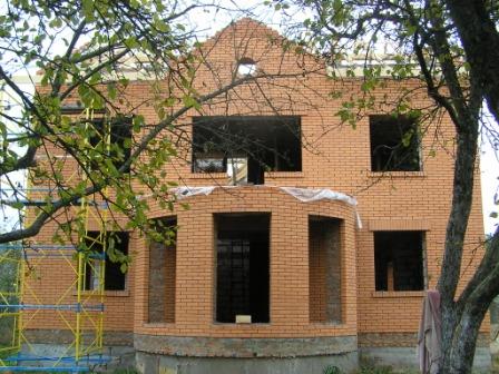

Tavruxa Опубліковано: 31 січня 2008 Поділитись Опубліковано: 31 січня 2008 Имеем цоколь: без помещений, наружняя часть ленточного фундамента + 4 ряда кирпича М100 в толшину стен, подняли уровень дома чтобы сделать пирог пола выше уровня земли, и в кирпиче а не в бетоне, и еще плюс в том что бы лицевая кладка начиналась повыше, чтобы исключить возможность попадания на нее осадков. Видел как человеку в прошлом году какие-то вуйки облепили подобный цоколь пещаником, так через 3-6 месяцев этот пещаник начал от цоколя отпадать сначала снизу (наверно замокал зимой и при переходных температурах просто отстрелился пластом от бетона), а потом в одном месте отпал весь пласт до облицовки.....Я думаю что скорее всего налепили просто неправильно этот пещаник, наверно нужно было какую то сеточку набить или еще чего то..... Это случай за которым я наблюдал, хотел себе делать также.....а сколько подбных опавших пещаников, плиток и всяких других облицовок по дачному масиву, несчесть.... Вобщем учитывая выше изложеное хочеться попробовать облицевать цоколь чем то на подобии сайдинга (пластик вроде не боиться замокания, перепадов температуры, можно помыть, быстро монтируется) видел в инете есть специальный сайдинг для этого дела... Вот напрашиваеться вопрос имел ли кто нибудь опыт монтажа и эксплуатации этого материала? Прошу высказаться за и против.. Спасибо. Фото того что предполагаю облицовывать прилагается. Посилання на коментар Поділитися на інших сайтах More sharing options...

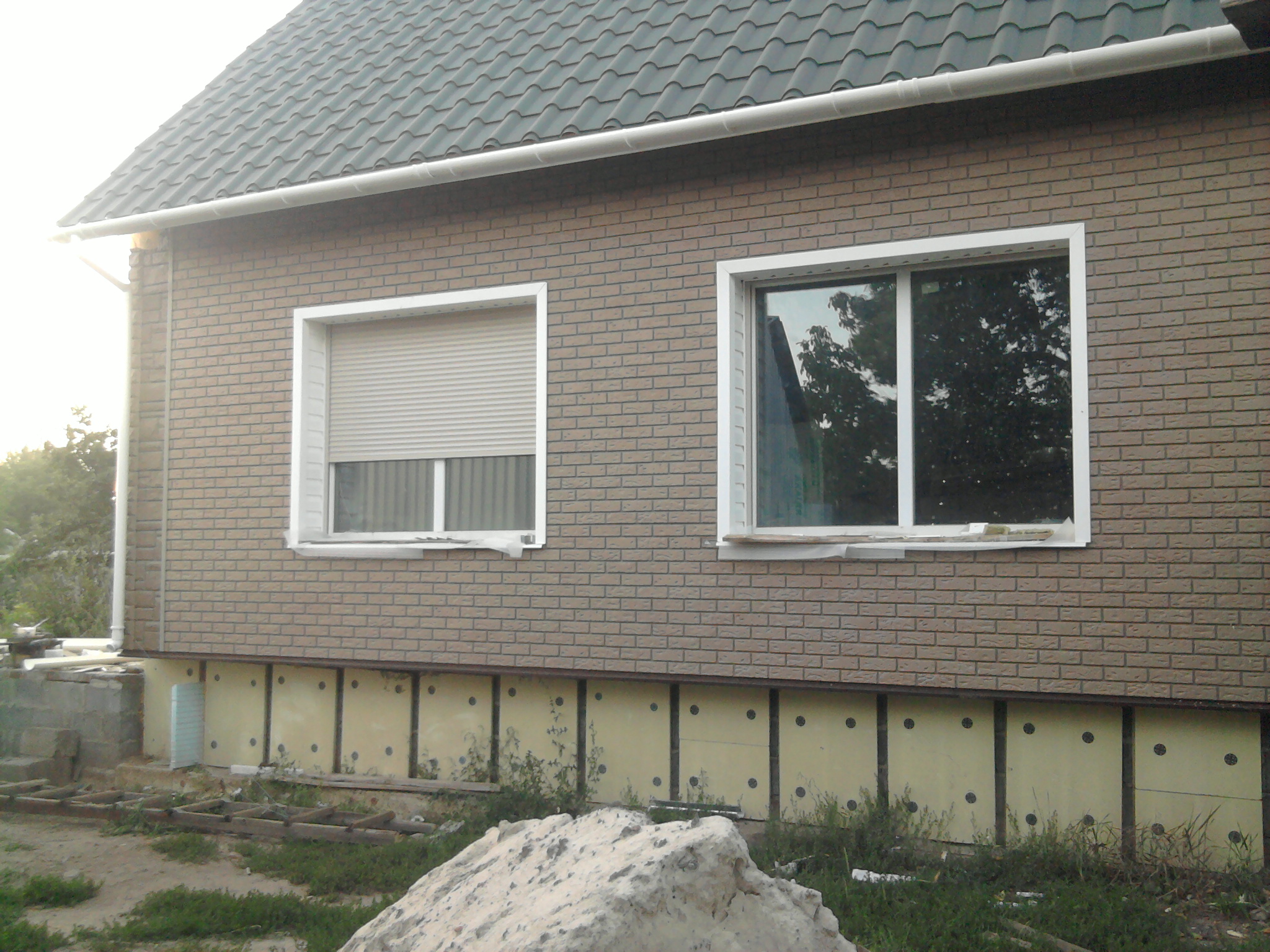

Olegikm Опубліковано: 2 лютого 2014 Поділитись Опубліковано: 2 лютого 2014 Свой дом обложил цокольным сайдингом.Фирма NOVIK Канада. Смотрица неплохо,от кирпича почти не отличиш. Два года назад покупал по 230гр./м2. Монтировал сам.Ошибку сделал,что перед сайдингом не положил ветробарьер.Теперь при косом дожде утеплитель (вата) намокает. Ещё обнаружил минус - горит как обычная пластмасса. Если бы сразу проверил,поискал другую фирму. 1 Посилання на коментар Поділитися на інших сайтах More sharing options...

ТТ Опубліковано: 4 лютого 2014 Поділитись Опубліковано: 4 лютого 2014 Панели нетоксичны, негорючие, устойчивы к микробиологической коррозии, обладают высокой свето- и теплостойкостью. Это я нашел информацию на сайте Альта профиль. Хочу еще в живую потрогать и определяться. Какое утепление подходит под эти панели,я так понял вата лучше всего? 1. Посмотреть образцы - на Ремсе (официальный дистрибьютор Альта-профиль в Днепре). Приобрести - как на Ремсе, так и у дилеров 2. Базальтовая вата - разумный выбор. Утепление базальтом/стеклом предполагает отсечение влаги от земли и нижней части цоколя + СДМ снаружи + вентзазор 1 Посилання на коментар Поділитися на інших сайтах More sharing options...
arnega Опубліковано: 5 лютого 2014 Поділитись Опубліковано: 5 лютого 2014 1. Посмотреть образцы - на Ремсе Это я у них по 255 грн смотрел. Утепление базальтом/стеклом предполагает отсечение влаги от земли и нижней части цоколя + СДМ снаружи + вентзазор Обрешетку деревянную? А между-вату? Очень руки чешуться самому сделать. Темку нужно перенести в раздел "Стены,фасады". Посилання на коментар Поділитися на інших сайтах More sharing options...
