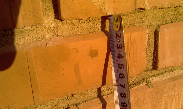

Bricky Опубліковано: 18 листопада 2011 Поділитись Опубліковано: 18 листопада 2011 Тем, кто написал что шов 2 см посвящается.... Посилання на коментар Поділитися на інших сайтах More sharing options...

Nykolayal Опубліковано: 13 грудня 2011 Поділитись Опубліковано: 13 грудня 2011 Тем, кто написал что шов 2 см посвящается....Для продвижения девайса на рынок где все само по себе. Типа кирпич изготавливается не по хотя бы ТУ а как карта ляжет. Нужно выходить к Китайцам с предложением делать шаблоны регулируемыми, что бы по местным условиям менять ширину щели, высоту и глубину шва. Тем кто самостоятельно изготавливает тут как доктор прописал регулировка должна быть. Ну или под каждый вид "кирпича" свой комплект. Имхо. Посилання на коментар Поділитися на інших сайтах More sharing options...

Гість graphmanosip Опубліковано: 14 лютого 2012 Поділитись Опубліковано: 14 лютого 2012 Для меня более актуально, как кладку удерживать горизонтально ровно без шнурка, потому что, этот шнурок у меня постоянно двигается как кирпич ляжет. Вот если бы была направляющая, которая заставляла бы зазор между нижним и боковым кирпичами параллельно держать, а также, смещать на полкирпича нахлест относительно нижнего, и чтобы не гуляла кладка на улицу и внутрь дома. Посилання на коментар Поділитися на інших сайтах More sharing options...
yurkakr Опубліковано: 16 лютого 2012 Поділитись Опубліковано: 16 лютого 2012 Здравсвуйте. Сей девайс изготовил еще прошлой весной из фанеры ничего тамсложного нет. Задача состояла втом, чтобы выложить быстро большой объем кирпича, ровно (забор) из половинок.Сам кладу кирпич не в первый раз,но с сим девайсом скорость кладки увеличилась раз в пять, потому что помогали неквалифицированные каменщики они ложили моя задача за ними подправить.С моей заддачей сее изобретение справилось. 12м забора за 4 часа и притом раствор не падает с кладки, все аккуратно. Посилання на коментар Поділитися на інших сайтах More sharing options...

Лис Ник Опубліковано: 9 липня 2012 Поділитись Опубліковано: 9 липня 2012 Интересная штука, если будет нормальная цена (17-20грн за 1кг) то можно будет покупать... Я себе делал похожее из фанеры... А вот вариант как работать без приспособы... Посилання на коментар Поділитися на інших сайтах More sharing options...
