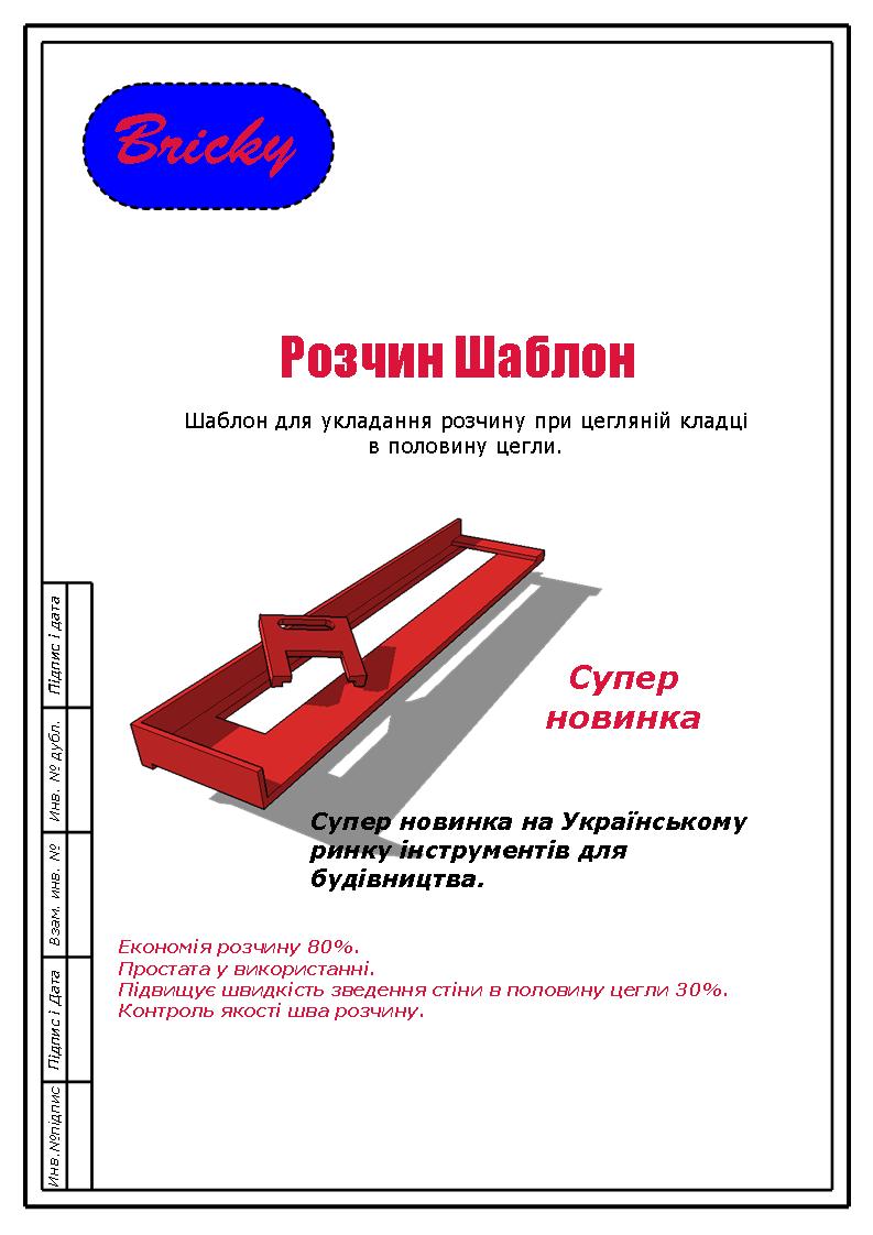

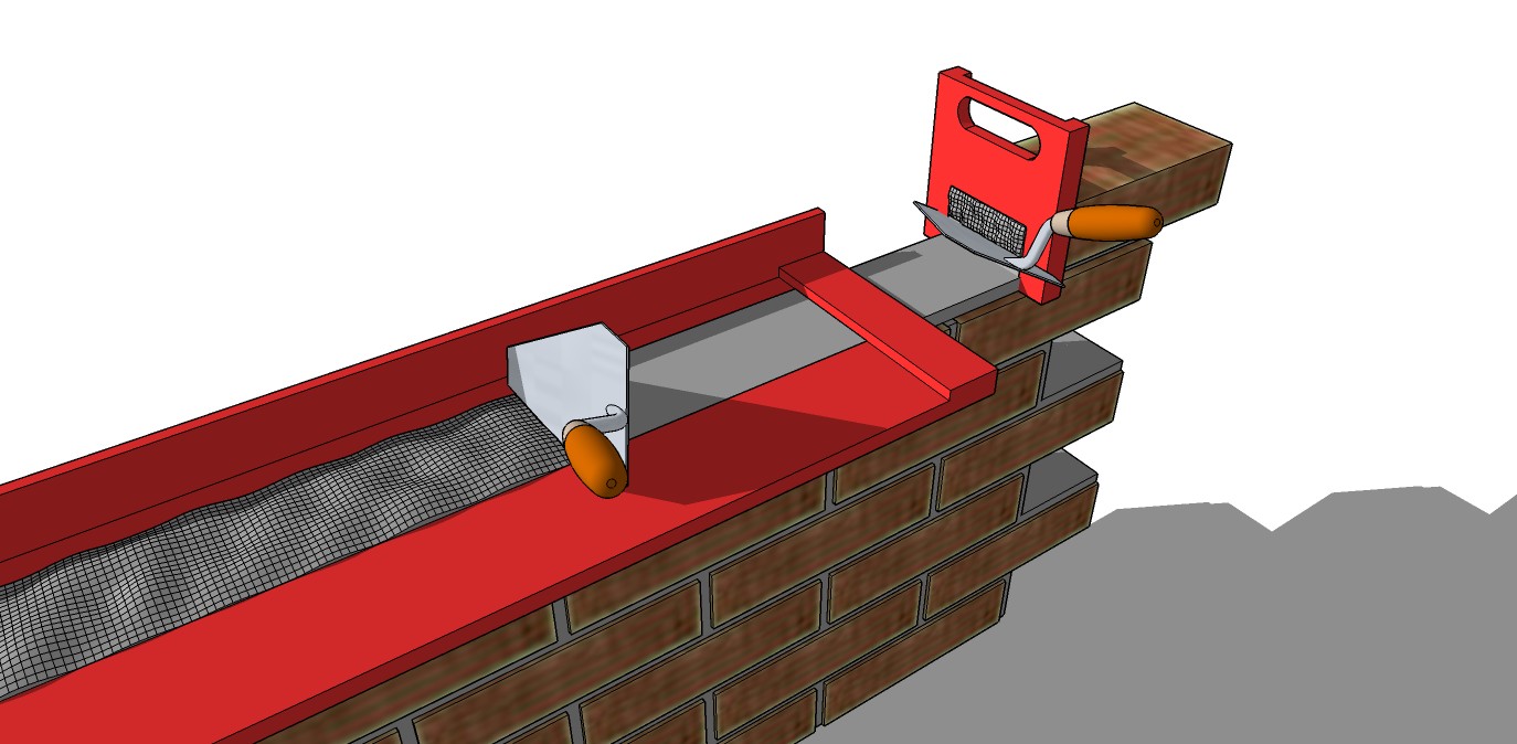

Если вы самостоятельно хотите выполнить кладку кирпича, но у вас есть проблема с нанесением раствора, не держится на мастерке, сваливается с кирпича, вас спасет вот эта приспособление.
также магу дать чертежи этого приспособления Bricky.

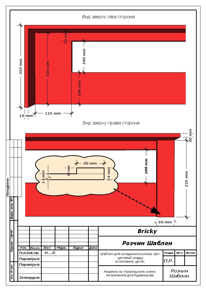

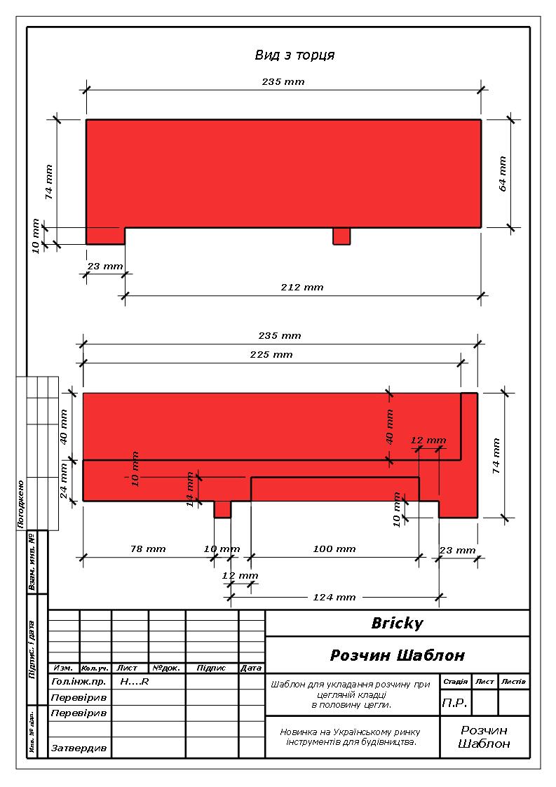

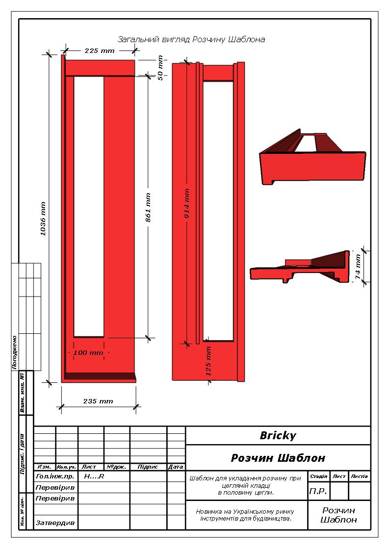

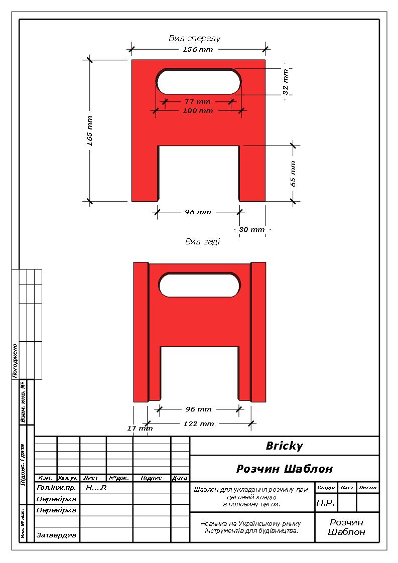

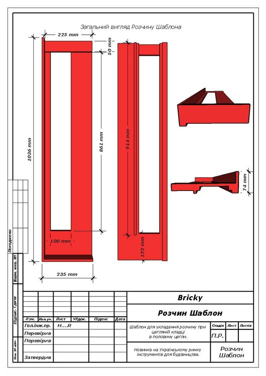

Как по мне берём фанерку нужной толщины либо ОСБ плиту нужной толщины. Лобзик, линейку и клей. Пеляем, соеденяем и клеем.

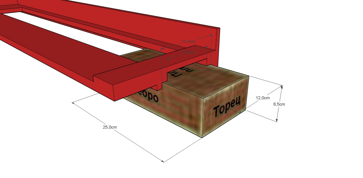

Только ширину прорези в чертежиках со 100 мм до минимум 115 увеличить придется. Потому как империалистический кирпич 102 мм шириной
Кирпич 250х12х6,5. для этого стандарта. Можно немного и увеличить дело житейское.
ну я незнаю чё так тужица!!!! Такой девайс можно сварганить из ОСБ за час, и на любую ширину , хоть и два кирпича, вот только правильно подметили шо кирпич у нас несоответствует размерам стандарта, такшо нужно делать с запасом зазоров:lol::lol::lol:

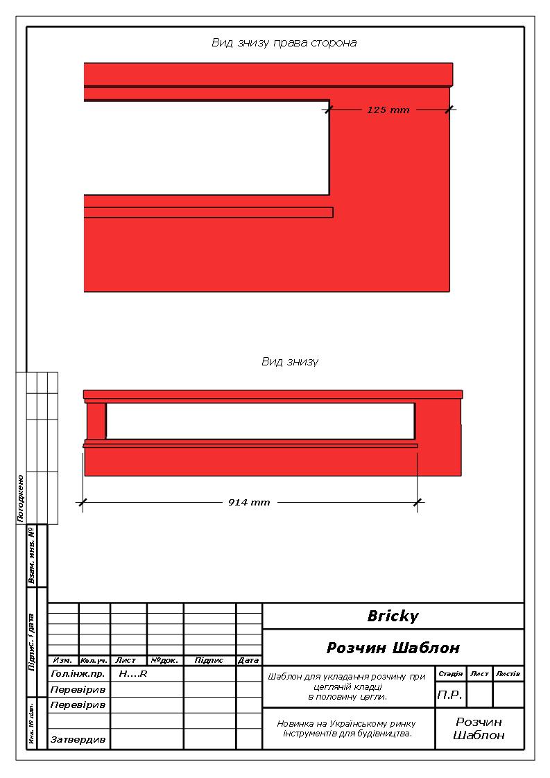

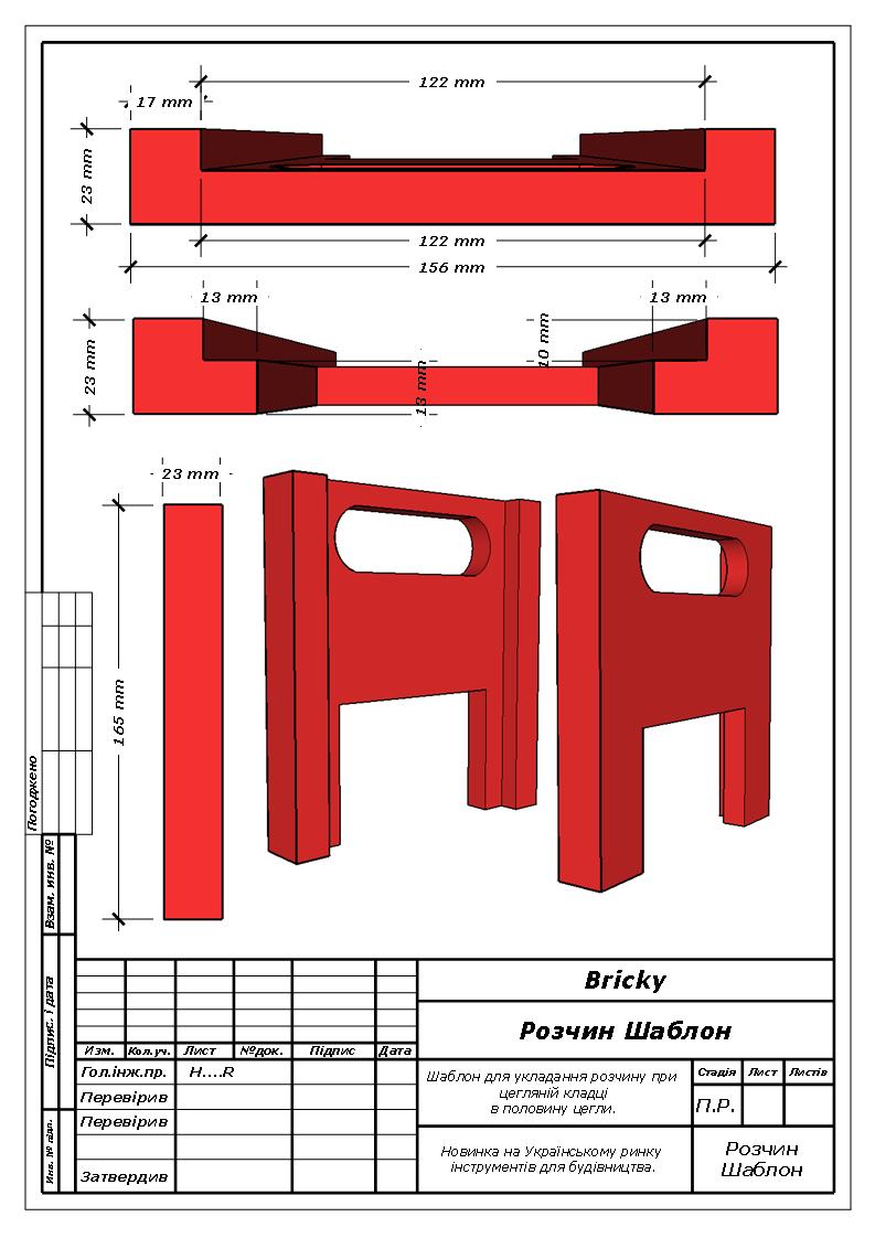

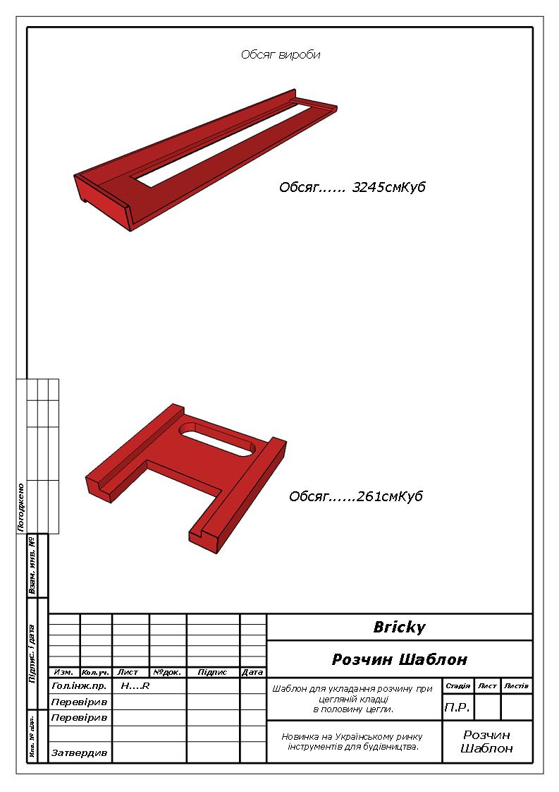

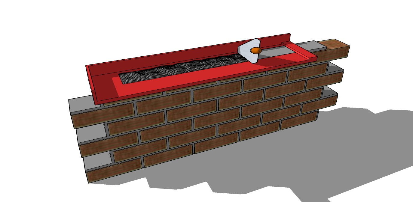

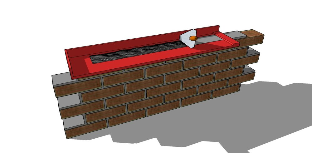

Сие чудо было разработано в начале 2000г. к нам оно на рынок не попало, ну и нечего страшного, руки у нас есть мы и сами сможем.
Прошу вас если мои чертежи принесли вам хоть какуюта пользу, и вы считаете что мой труд должен как кто вознаграждаться, приму как вознаграждение за проделанный труд, пополнения чета мобильного телефона в любом для вас желаемой суммы хоть 5, 10, 15, 25,35, и выше грн. Номер мобильного телефона вышлю в личку.
Скачать чертежи одним файлом в ... Шаблон_Bricky_UKR.pdf.
или как картинки, представленные ниже.
Пользуйтесь ....... .:beer:

У каменщиков этот девайс называется "рейка". Профессионалы с ним не работают. Слишком слабая кладка получается, особенно если пустотелый кирпич. Мало раствора- нет места для манёвра, кирпич то не идеальный. Для красного кирпича вообще не годится, пока 1-й кирпич положишь, дальше раствор высохнет. Рейки известны были давно, но никто к ним всерьёз не относится. В продаже они то же есть, что-то около 100 грн.
А где его можно купить? Потому как сделал самопальній из поликарбоната - очень понравился.
И уж точно не скажу, что кладка слабая.
