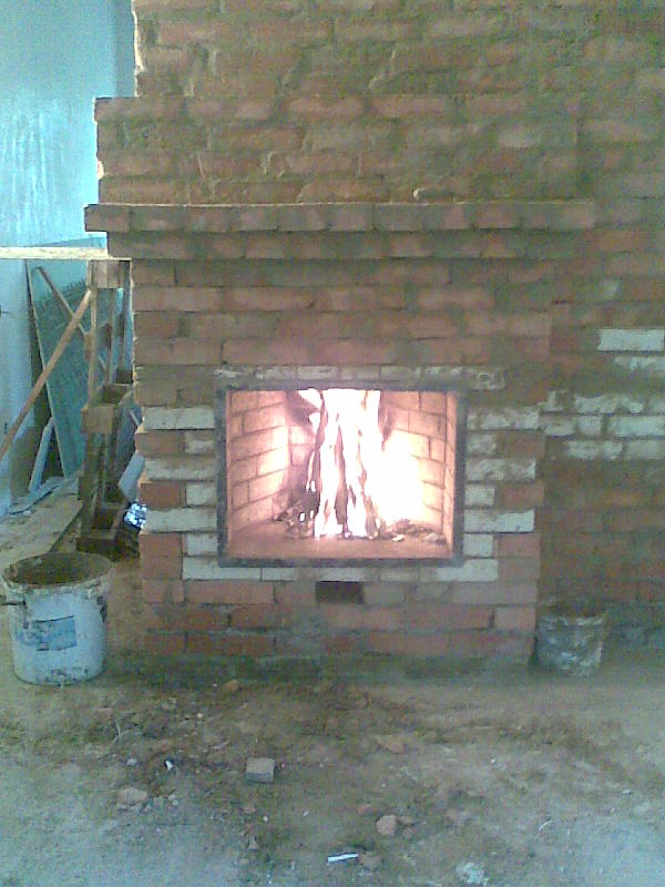

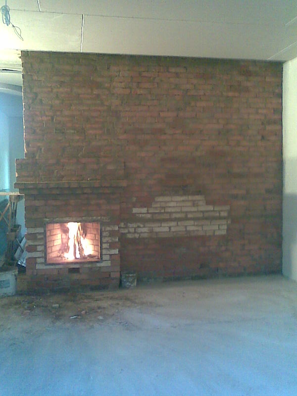

savvang Опубліковано: 5 жовтня 2010 Поділитись Опубліковано: 5 жовтня 2010 извините за флуд, но специально для salix....вот что получилось (пока без облицовки), с лева от камина еще будет достраиваться стенка. Посилання на коментар Поділитися на інших сайтах More sharing options...
salix Опубліковано: 6 жовтня 2010 Поділитись Опубліковано: 6 жовтня 2010 ....вот что получилось (пока без облицовки), с лева от камина еще будет достраиваться стенка. Камин вижу, духовку вижу а печку нет... Посилання на коментар Поділитися на інших сайтах More sharing options...

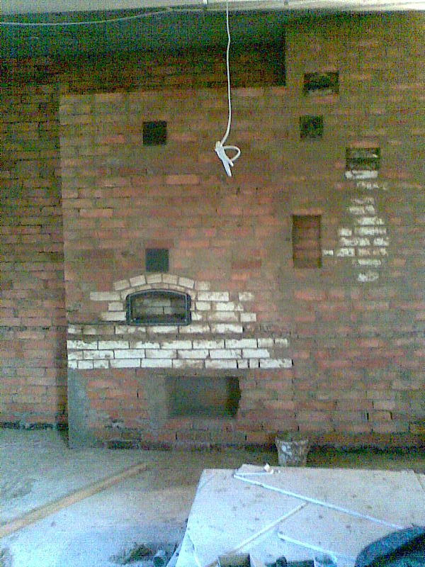

xtrail Опубліковано: 6 жовтня 2010 Поділитись Опубліковано: 6 жовтня 2010 Камин вижу, духовку вижу а печку нет... печка с лева от духовки, отапливаешь печь, и одновременно духовка греется.. а подскажите кто может оштукатурить ХОРОШО чтоб потом трещин не было саму печку? или каким образом это правильно делается? Посилання на коментар Поділитися на інших сайтах More sharing options...
pechnik1954 Опубліковано: 7 жовтня 2010 Поділитись Опубліковано: 7 жовтня 2010 печка с лева от духовки, отапливаешь печь, и одновременно духовка греется.. а подскажите кто может оштукатурить ХОРОШО чтоб потом трещин не было саму печку? или каким образом это правильно делается? Трещины будут в процессе эксплуатации все равно, но можно сделать так чтоб они были маленькими - использовать штукатурную сетку и в раствор добавить побольше песка белого. 1 Посилання на коментар Поділитися на інших сайтах More sharing options...
xtrail Опубліковано: 7 жовтня 2010 Поділитись Опубліковано: 7 жовтня 2010 Трещины будут в процессе эксплуатации все равно, но можно сделать так чтоб они были маленькими - использовать штукатурную сетку и в раствор добавить побольше песка белого. я заходил в салон "КАМИНОВ" на реч. вокзале, и мне там начали лапшу вешать , что у них есть "супер-пупер" штукатурка (или шпаклевка) для стен печки, которая не трескается... - это правда? - название и производителя они"типа" скрывают.... Посилання на коментар Поділитися на інших сайтах More sharing options...

xtrail Опубліковано: 7 жовтня 2010 Поділитись Опубліковано: 7 жовтня 2010 А что сказал твой адекватный печник печник по поводу штукатурки? дело в том что не хочу делать просто штукатурку... я хочу сделать ПАНО... на этой стенке вместе с скульптором... у печника под это руки не заточены,.. а у друга скульптора заточены - и мы сейчас думаю как было бы правильней сделать сначала оштукатурить, а потом пано лепить или сразу пано лепить... а что там продолжать... внизу груба - над грубой лежит варочная поверхность с чугуна, топишь, греется хлебная камера (чё хочешь в ней то и делай) и потом дым наверх по каналам пошел и в трубу... Посилання на коментар Поділитися на інших сайтах More sharing options...
salix Опубліковано: 8 жовтня 2010 Поділитись Опубліковано: 8 жовтня 2010 дело в том что не хочу делать просто штукатурку... я хочу сделать ПАНО... на этой стенке вместе с скульптором... у печника под это руки не заточены,.. а у друга скульптора заточены - и мы сейчас думаю как было бы правильней сделать сначала оштукатурить, а потом пано лепить или сразу пано лепить... а что там продолжать... внизу груба - над грубой лежит варочная поверхность с чугуна, топишь, греется хлебная камера (чё хочешь в ней то и делай) и потом дым наверх по каналам пошел и в трубу... Ты еще стенку от камина вправо пристрой и штукатурь как хочешь. Все равно от такой печки в гостиной толку мало будет. Дай бог чтобы духовку нагрела. А об адекватности печников поговорим через годик... Посилання на коментар Поділитися на інших сайтах More sharing options...
xtrail Опубліковано: 8 жовтня 2010 Поділитись Опубліковано: 8 жовтня 2010 Ты еще стенку от камина вправо пристрой и штукатурь как хочешь. Все равно от такой печки в гостиной толку мало будет. Дай бог чтобы духовку нагрела. А об адекватности печников поговорим через годик... Печка нагревается сразу, уже даже жаркое пробовали готовить... оч. вкусно, бери мясо, грибы и приезжай попробуем как готовит печка... как начал топить, так тепло во всем доме, еще правда морозов не было ... но все равно когда с улицы заходишь то жарко даже... особенно на втором этаже... Посилання на коментар Поділитися на інших сайтах More sharing options...
salix Опубліковано: 9 жовтня 2010 Поділитись Опубліковано: 9 жовтня 2010 Печка нагревается сразу, уже даже жаркое пробовали готовить... оч. вкусно, бери мясо, грибы и приезжай попробуем как готовит печка... как начал топить, так тепло во всем доме, еще правда морозов не было ... но все равно когда с улицы заходишь то жарко даже... особенно на втором этаже... С какого ряда нагревается? Посилання на коментар Поділитися на інших сайтах More sharing options...
xtrail Опубліковано: 9 жовтня 2010 Поділитись Опубліковано: 9 жовтня 2010 С какого ряда нагревается? ну как видишь на фотке, где-то на 3-4 кирпичей ниже духовки, я просто не считал, и у меня пол еще поднимется на 10см... Посилання на коментар Поділитися на інших сайтах More sharing options...
