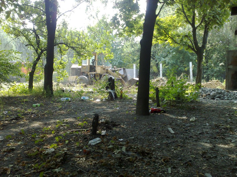

Потрошитель Опубліковано: 20 серпня 2010 Поділитись Опубліковано: 20 серпня 2010 Внимание вопрос: реально ли это сделать подручными средствами. То есть пару вуек, болгарка с алмазными дисками, перфоратор, отбойный молоток, топор, мотыга... :D Если реально, то как? И какие риски? Мне неделю назад делали проем 900х2000 в стене из фбс толщиной 500. Вначале думал хватит просто 230-й болгалки, нормального перфа(21-й бош), кувалды, двух бойцов и много мата. Нифига. Поехал взял в аренду отбойник(модель не помню, весит 27 кг). Били им с утра до вечера. Болгаркой только подровняли в конце. Суточная аренда 280 грн. Бойцы попросили 300 за проем и 200 за установку старой железной двери. Дверь на фото справа, возле нее осколки фбс. Посилання на коментар Поділитися на інших сайтах More sharing options...
