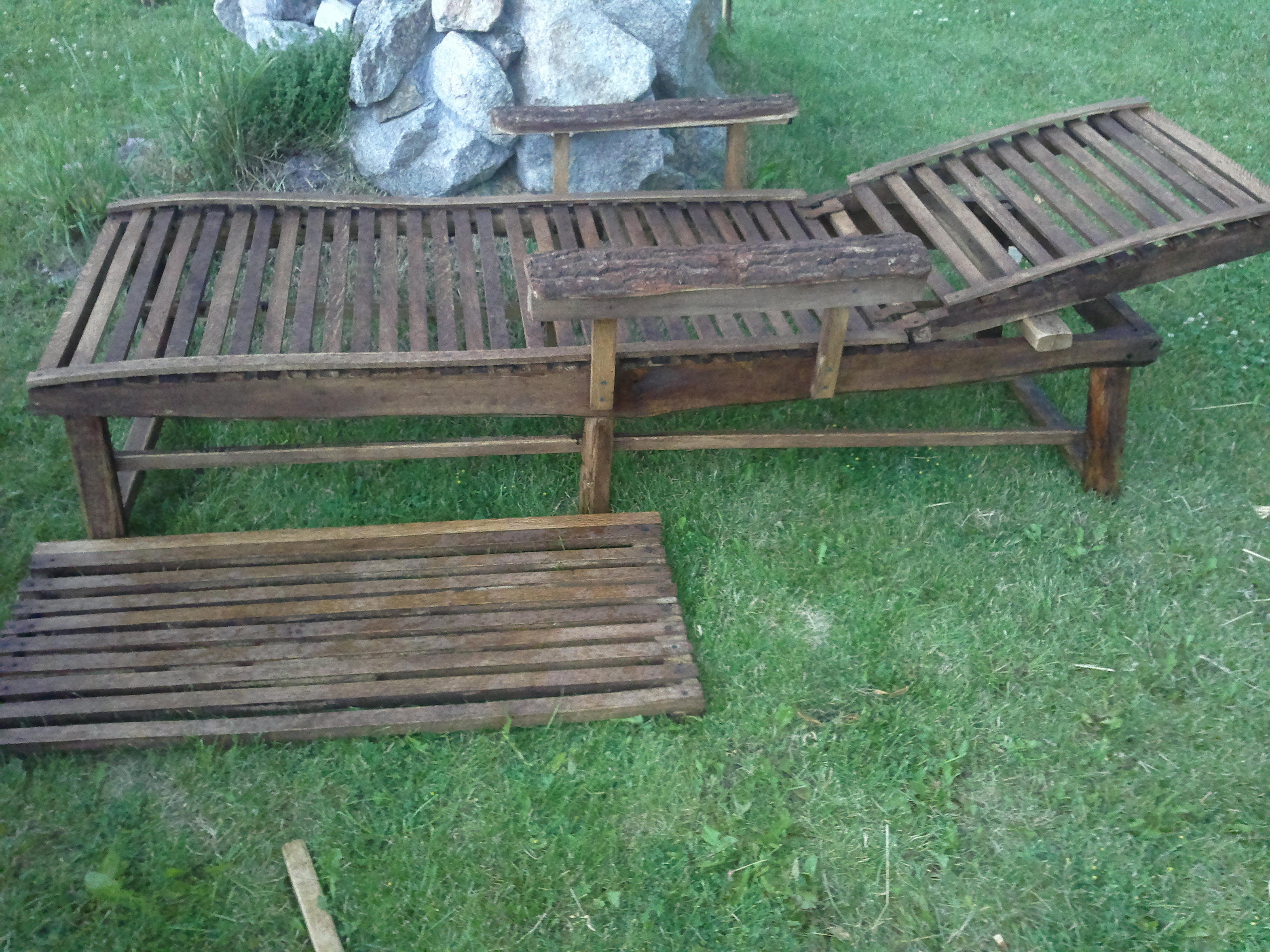

natisk Опубліковано: 10 червня 2012 Автор Поділитись Опубліковано: 10 червня 2012 шезлонг, дуб.вскрыт пинотекс тик, соединение на ремнях, высота подъема верхней части регулируется перекладиной. 1 Посилання на коментар Поділитися на інших сайтах More sharing options...

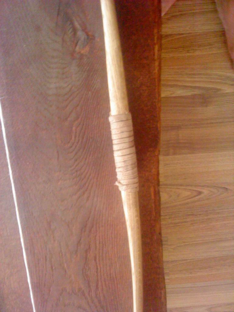

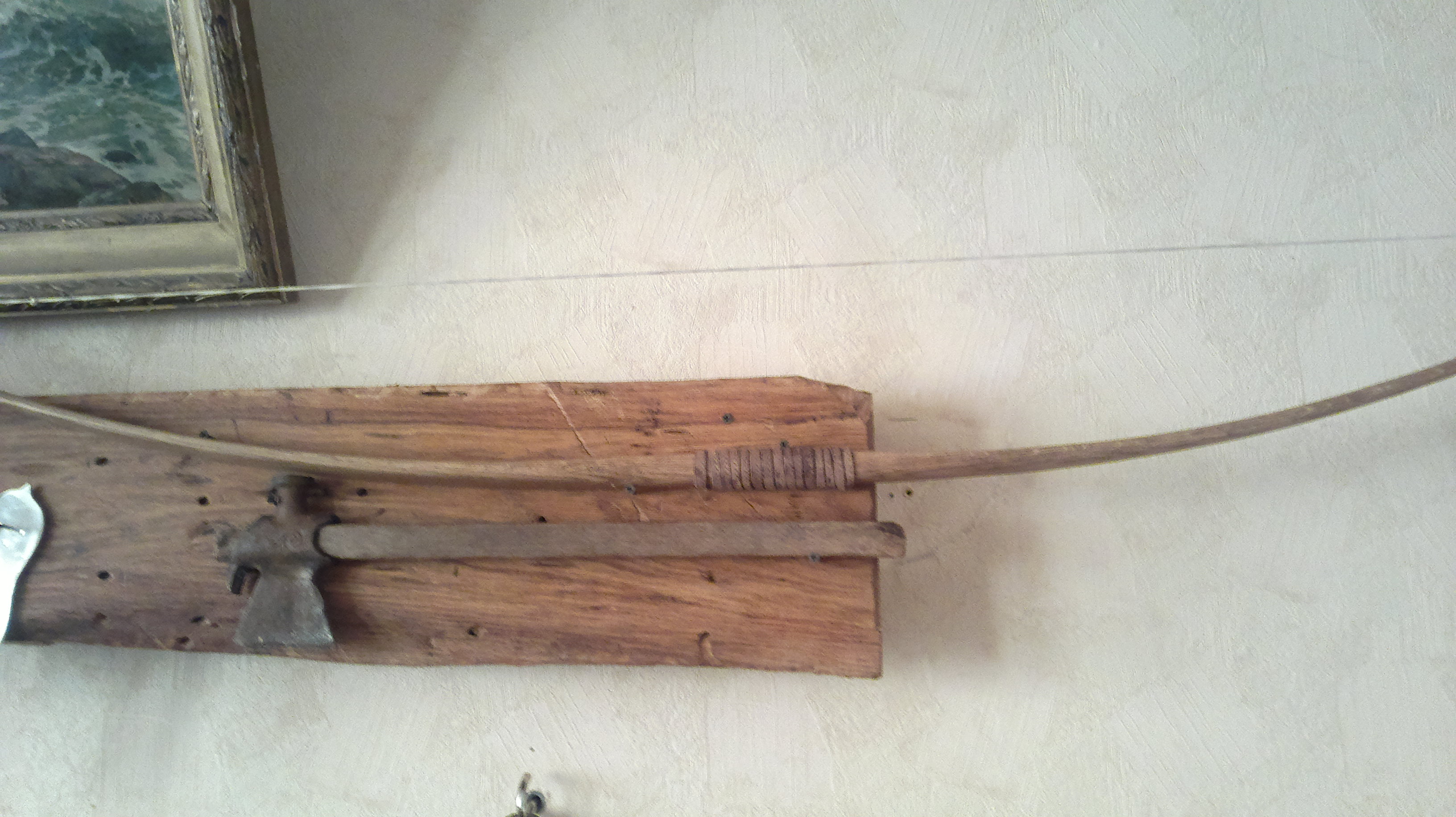

natisk Опубліковано: 15 листопада 2012 Автор Поділитись Опубліковано: 15 листопада 2012 лук лонгбоу закончен, рукоятка сделана из кожи, пока будет использован в качестве элемента декора, необходимо сделать или заказать тетиву, колчан и стрелы Посилання на коментар Поділитися на інших сайтах More sharing options...

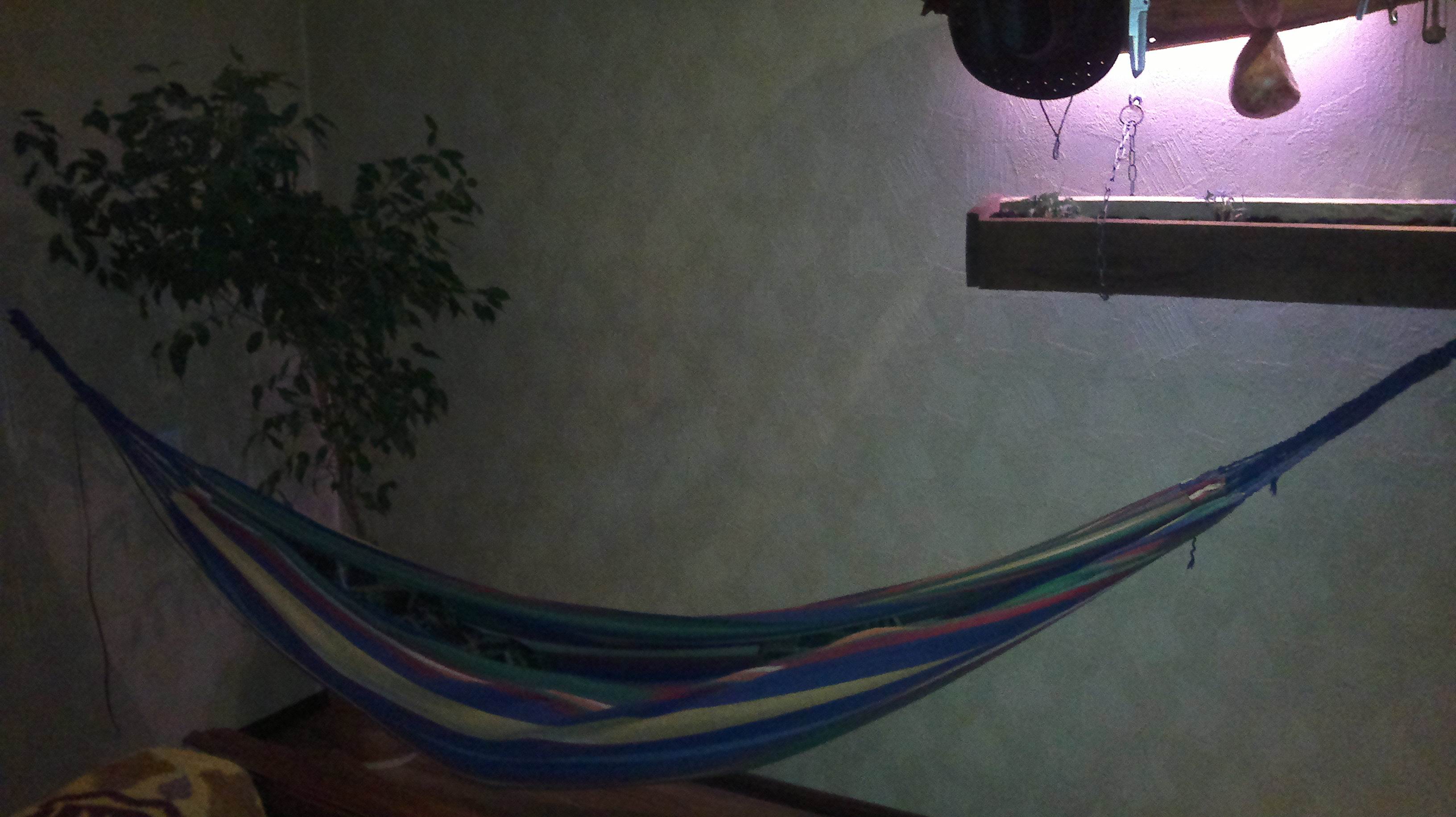

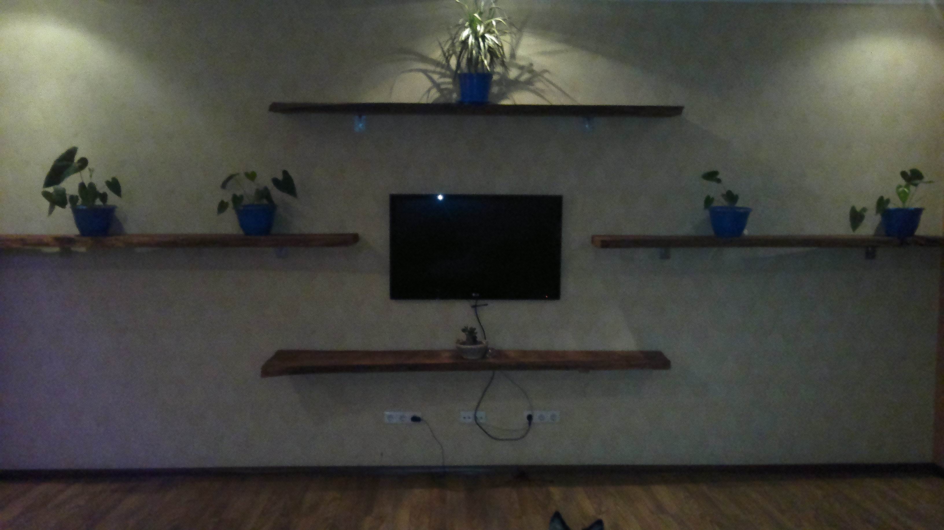

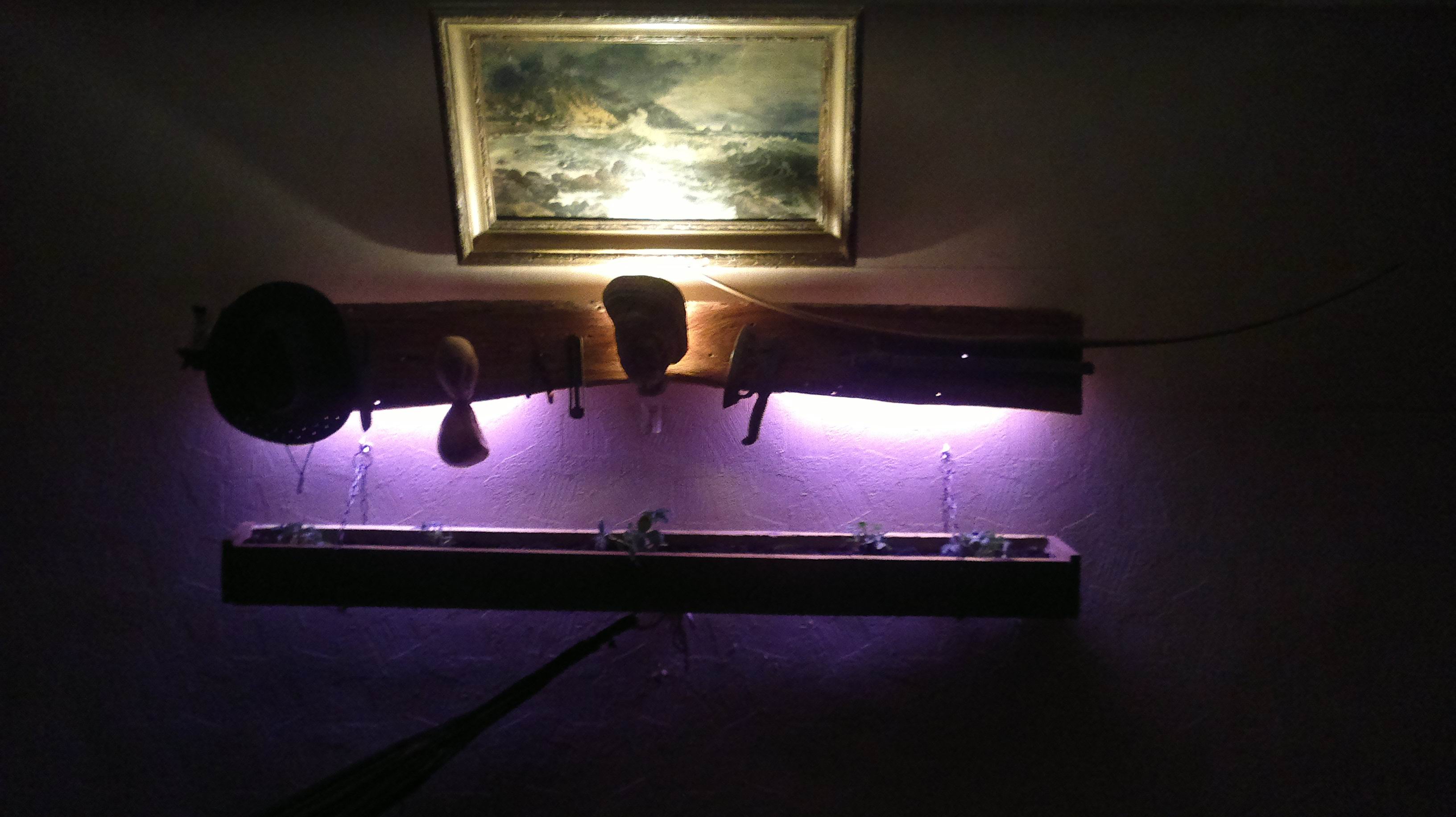

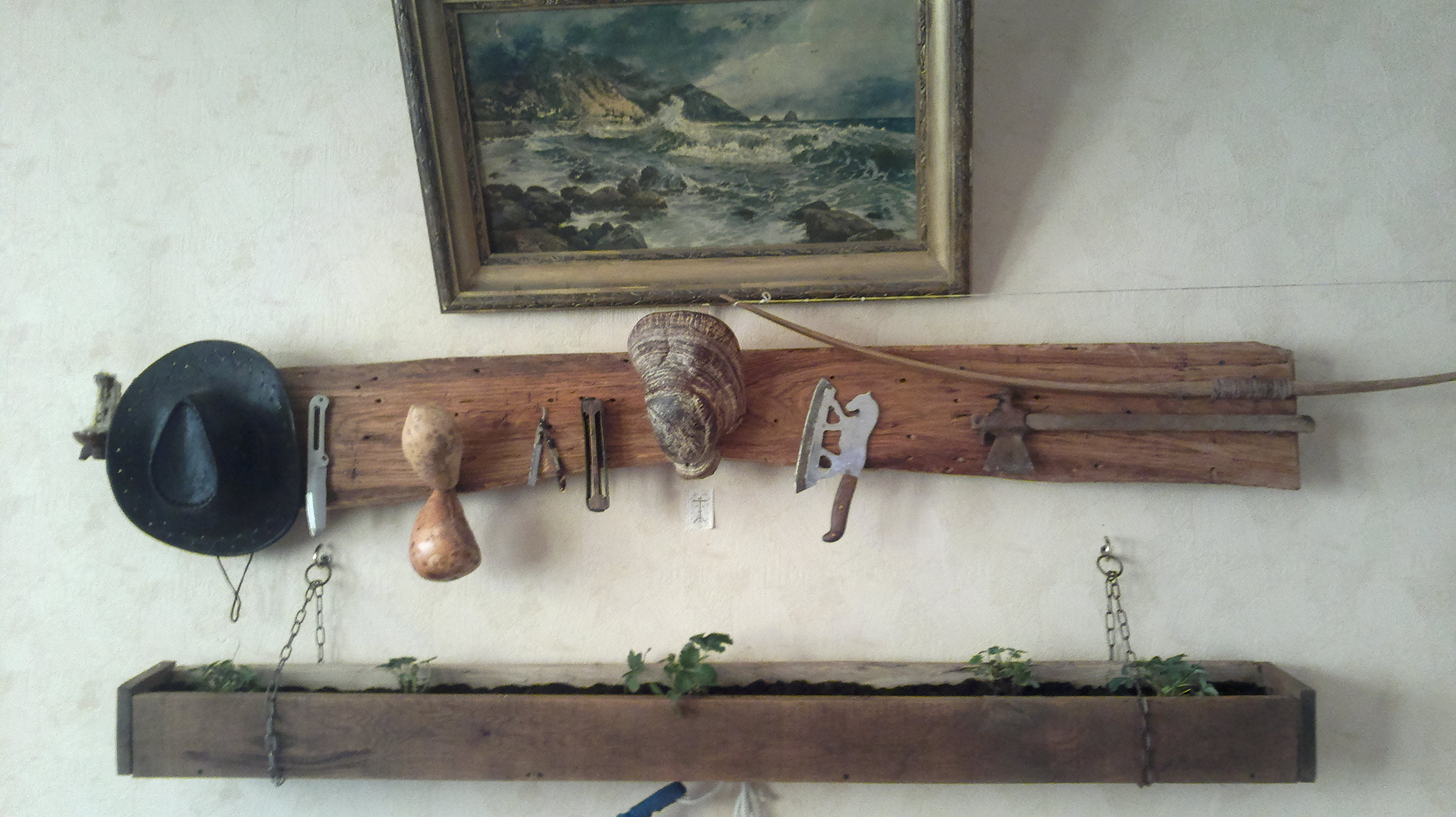

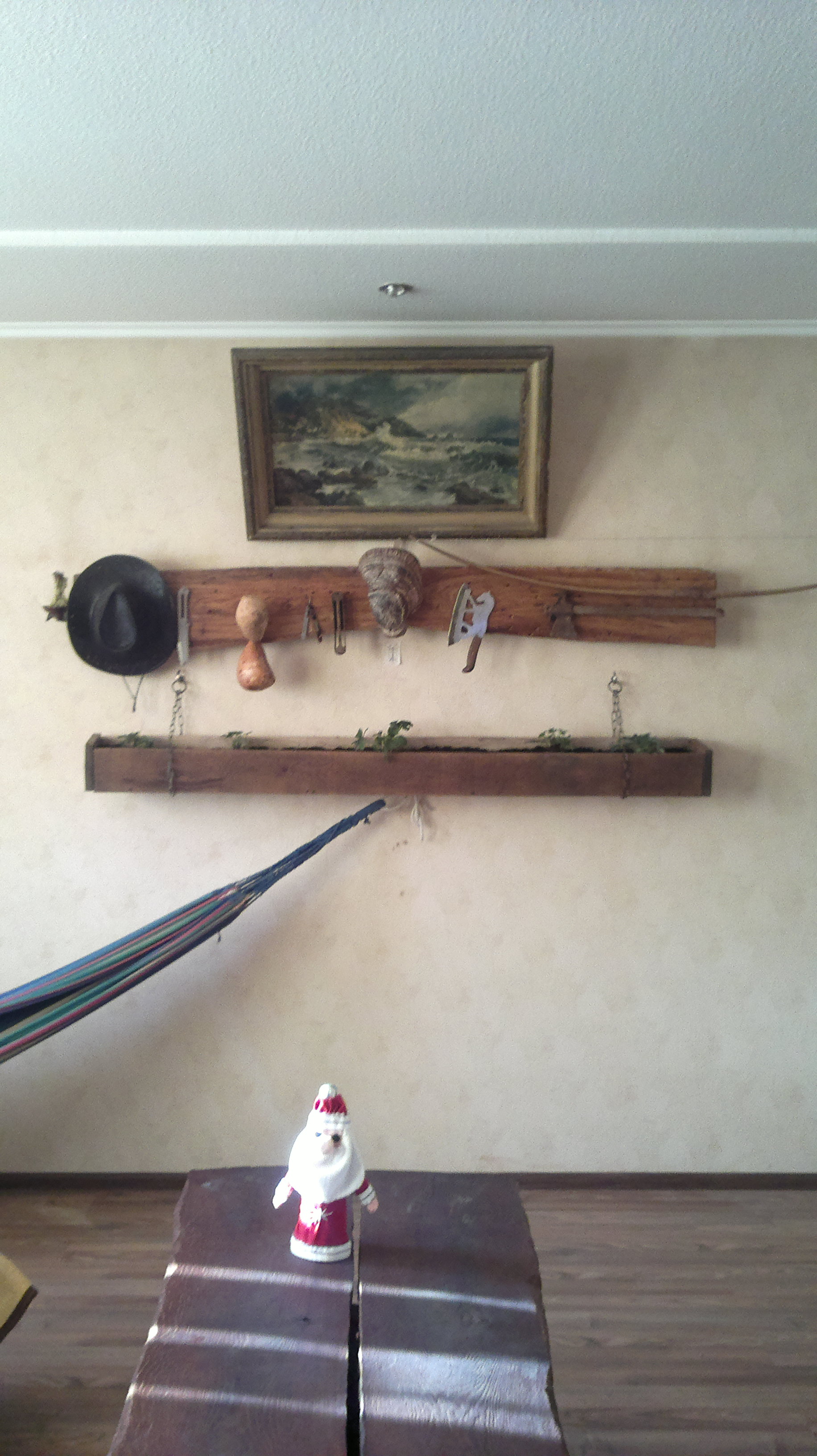

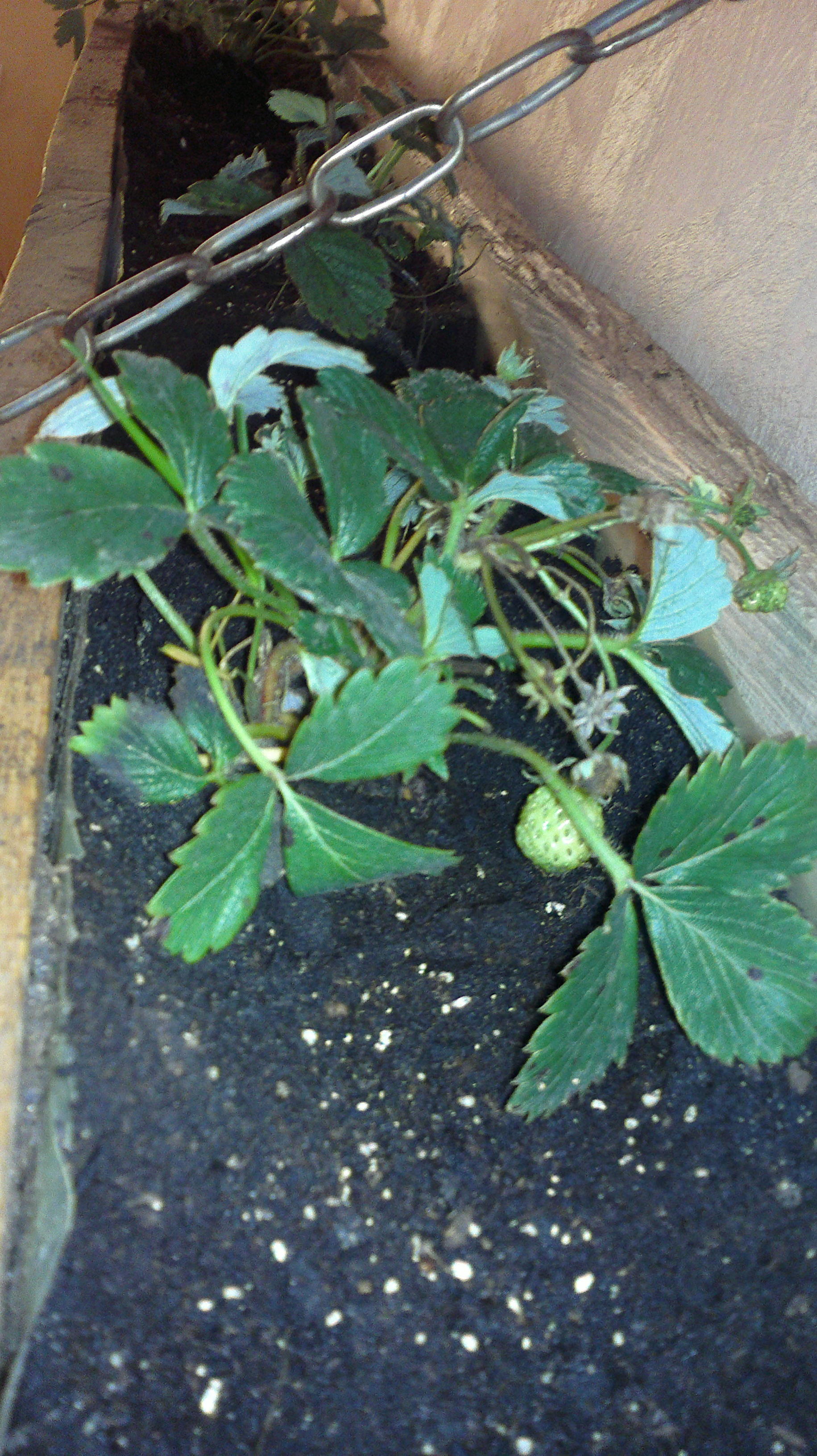

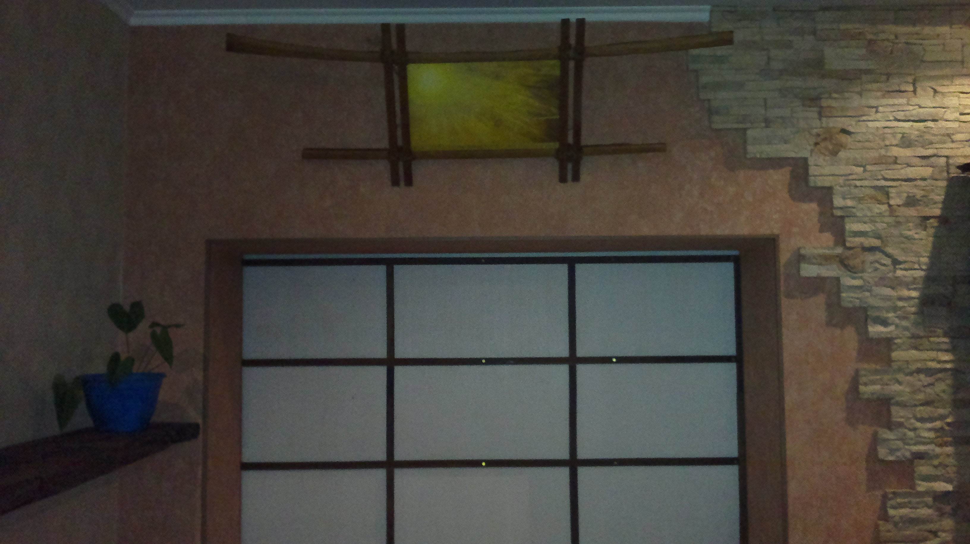

natisk Опубліковано: 15 листопада 2012 Автор Поділитись Опубліковано: 15 листопада 2012 из дубовых досок сбит ящик для цветов, подвешен на цепях, в качестве цветов посажена клубника королева елизавета. картина которая висела возле камина перевешена над доской на ее месте будет книжная полка, картина которая висела над доской перевешена над японской дверью седзк это будет вход в холл который будет оформлен в восточном стиле. для того чтобы немного разбавить цветовую гамму в углу повешен гамак с яркой расцветкой, а на полках где телевизор (надо задекорировать провода) выставлены цветы в ярко синих горшках 4 Посилання на коментар Поділитися на інших сайтах More sharing options...
natisk Опубліковано: 15 листопада 2012 Автор Поділитись Опубліковано: 15 листопада 2012 гамак, горшки, картина и еще раз клубника) 4 Посилання на коментар Поділитися на інших сайтах More sharing options...

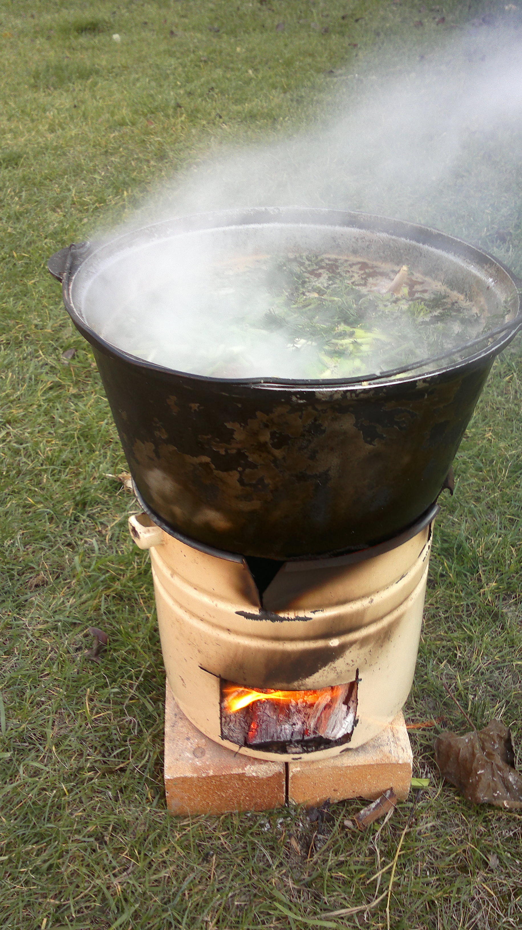

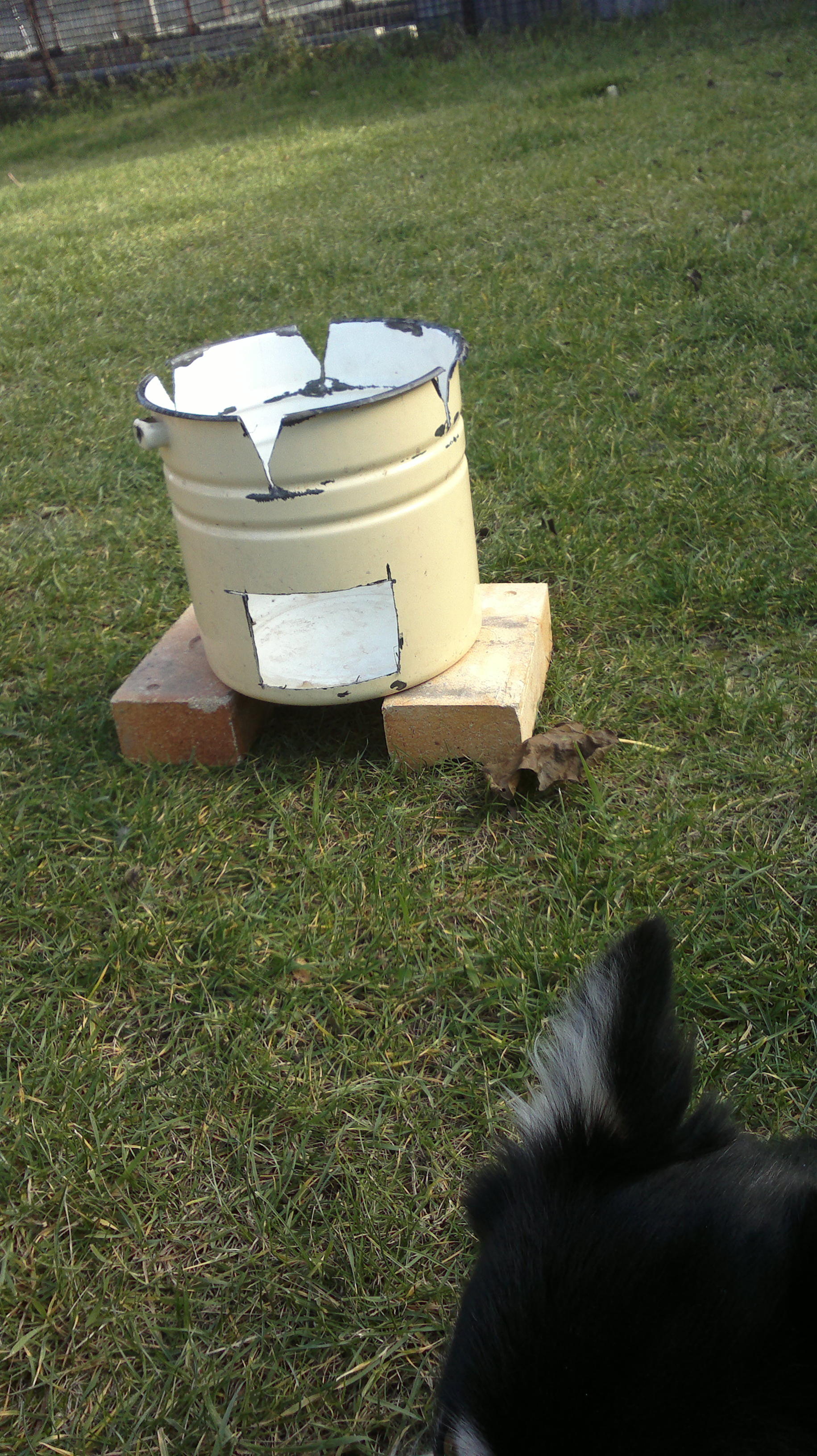

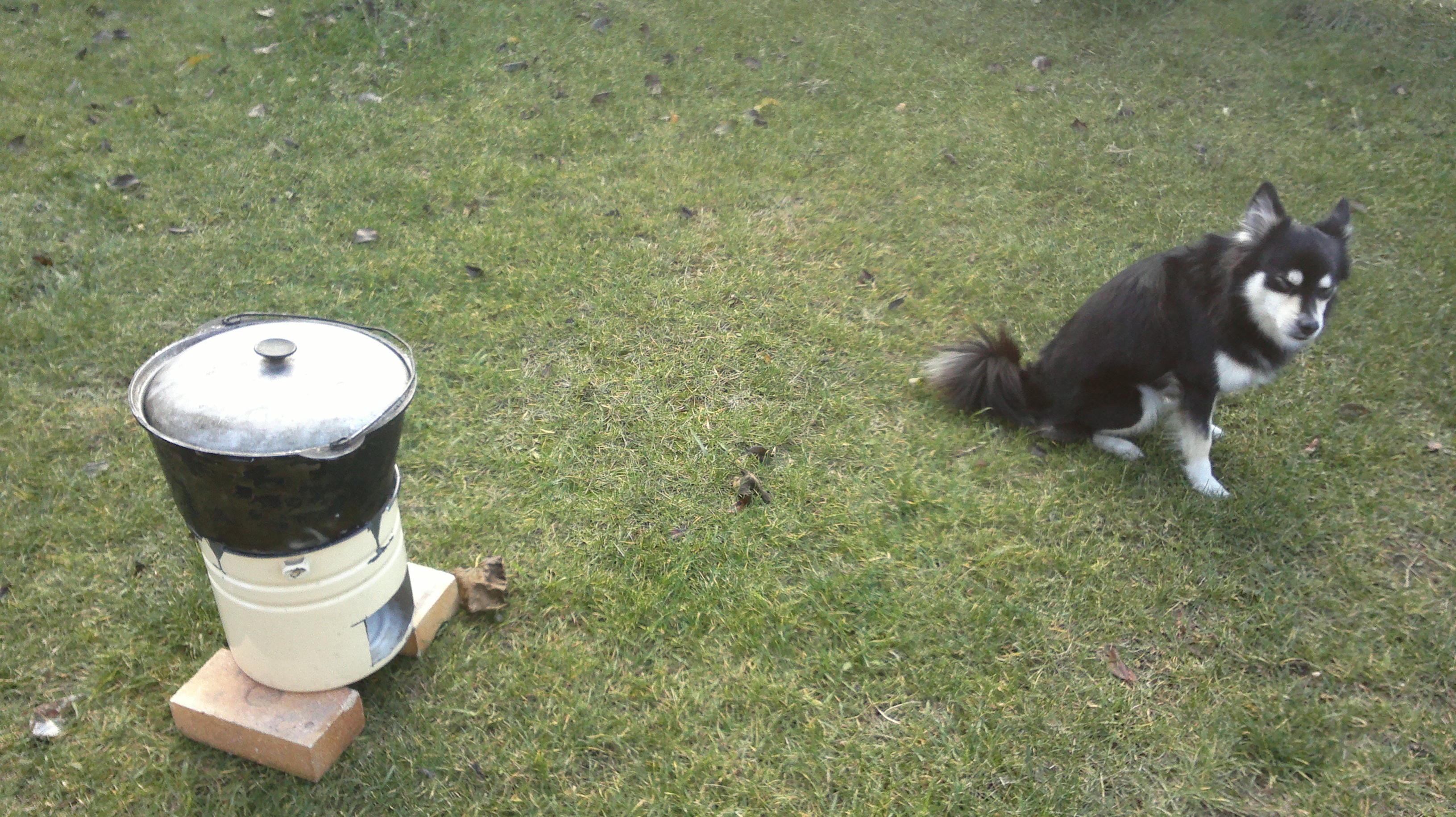

natisk Опубліковано: 15 листопада 2012 Автор Поділитись Опубліковано: 15 листопада 2012 решил сварить шурпу, и для этого делаю таганок, жестко и просто, берем ведро, 2 кирпича, болгарку и фломастер. Рисуем отверстие для заброса дров и треугольнички для дыма, вырезаем, ставим ведро на кирпичи и растапливаем, разгорается отлично, дров уходит мало, шурпа из баранины 8 Посилання на коментар Поділитися на інших сайтах More sharing options...
МАКАР Опубліковано: 22 листопада 2012 Поділитись Опубліковано: 22 листопада 2012 Точно из баранины? Собачка куда делась:D Посилання на коментар Поділитися на інших сайтах More sharing options...
natisk Опубліковано: 22 листопада 2012 Автор Поділитись Опубліковано: 22 листопада 2012 эх спалился, собачка на дне 1 Посилання на коментар Поділитися на інших сайтах More sharing options...

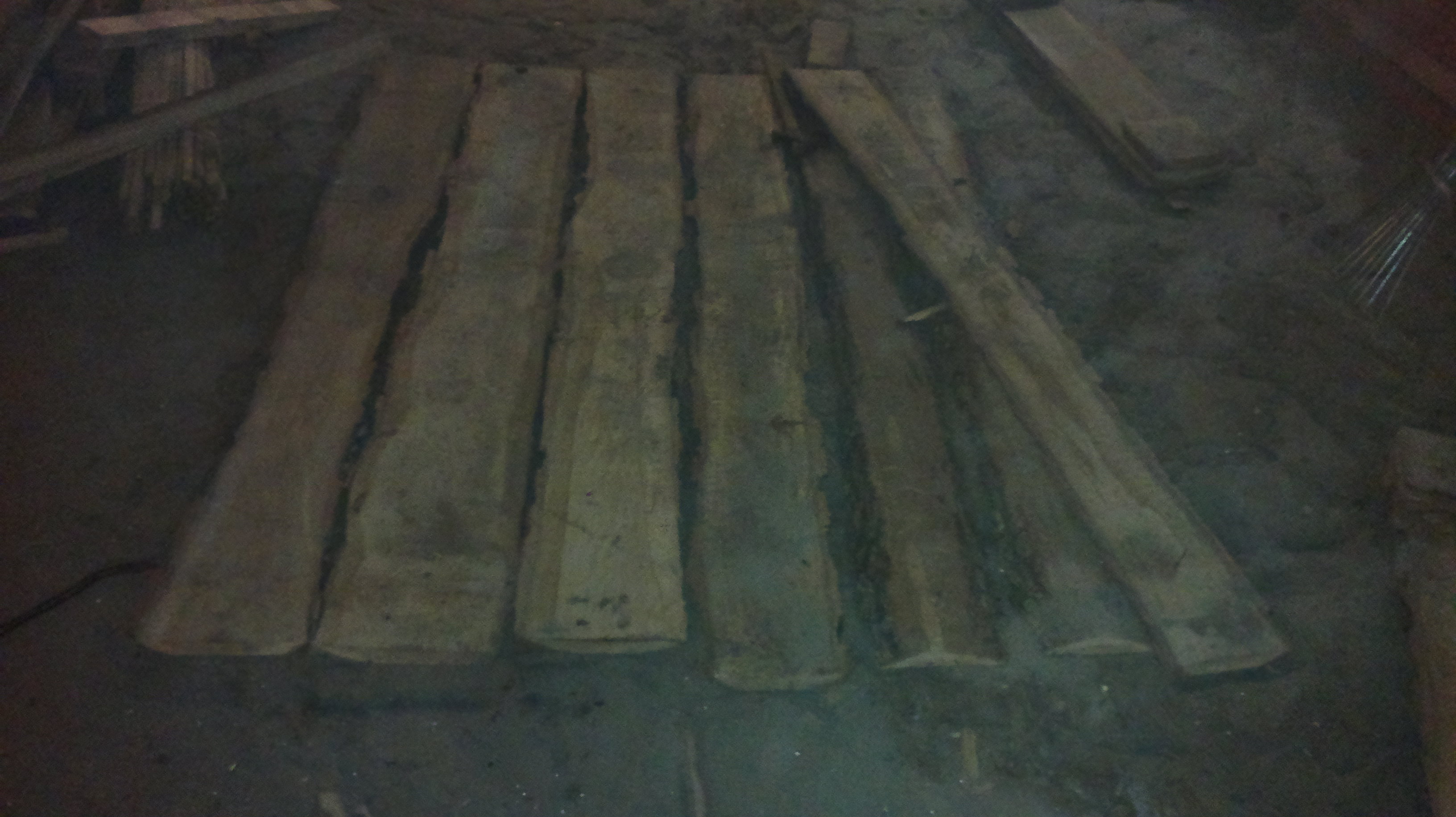

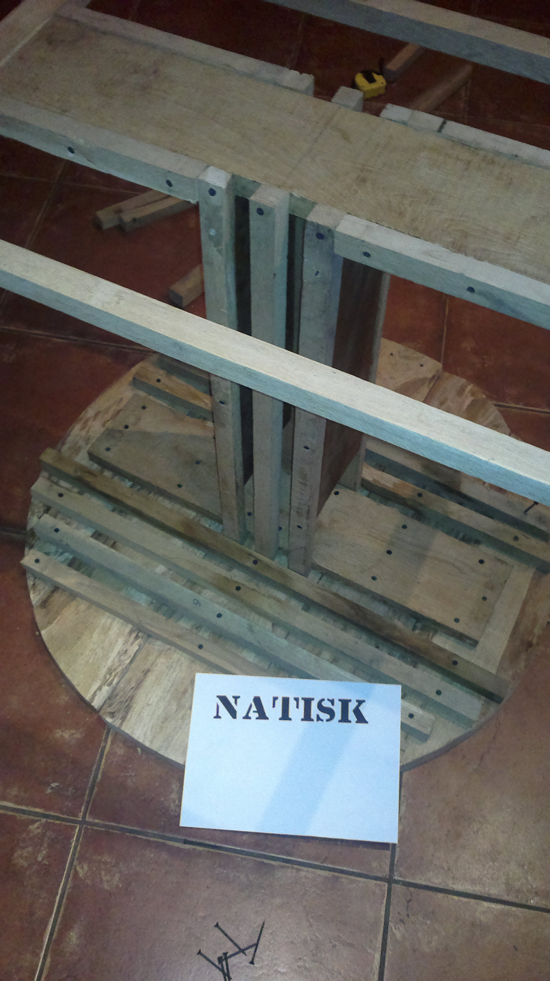

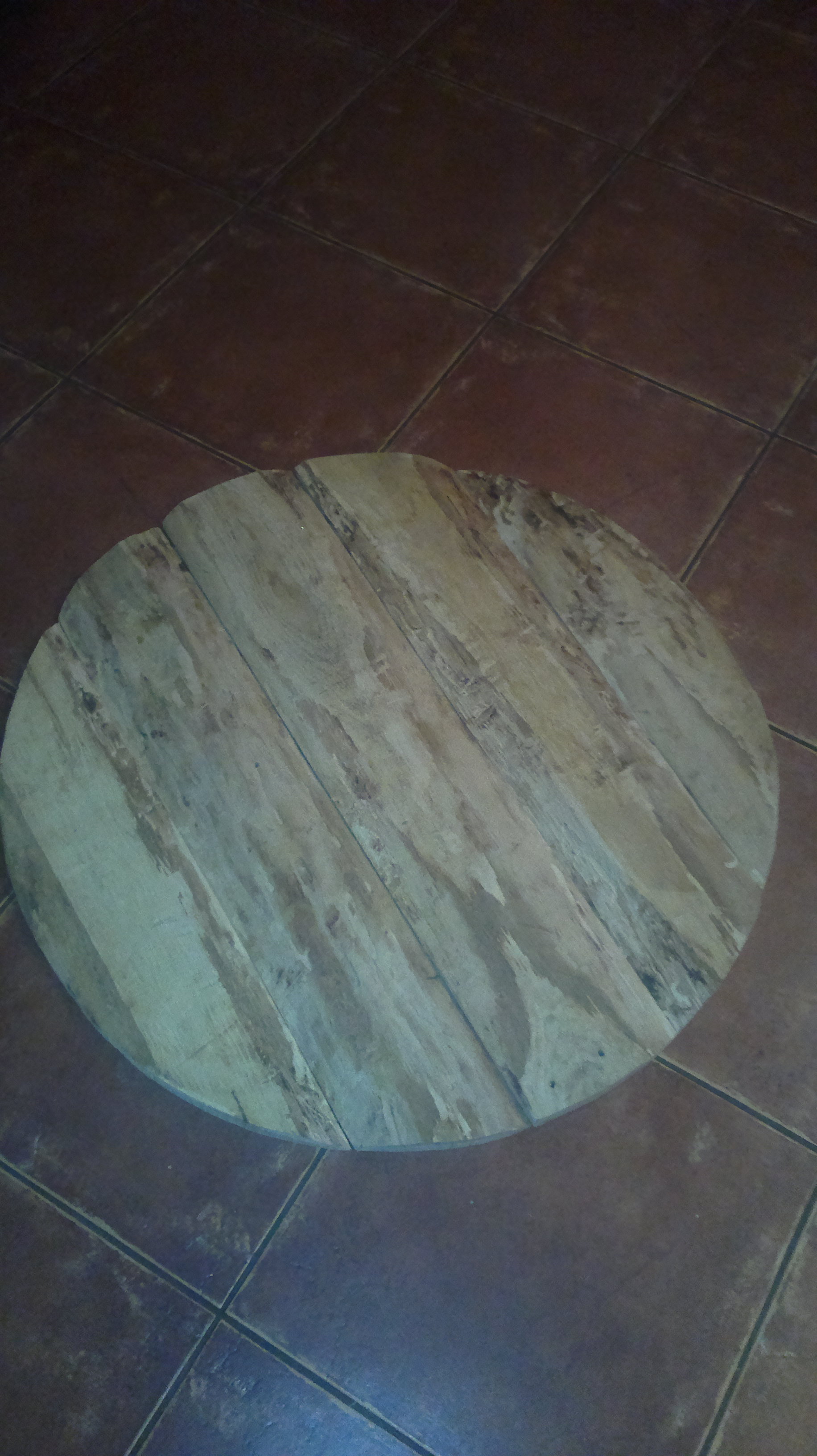

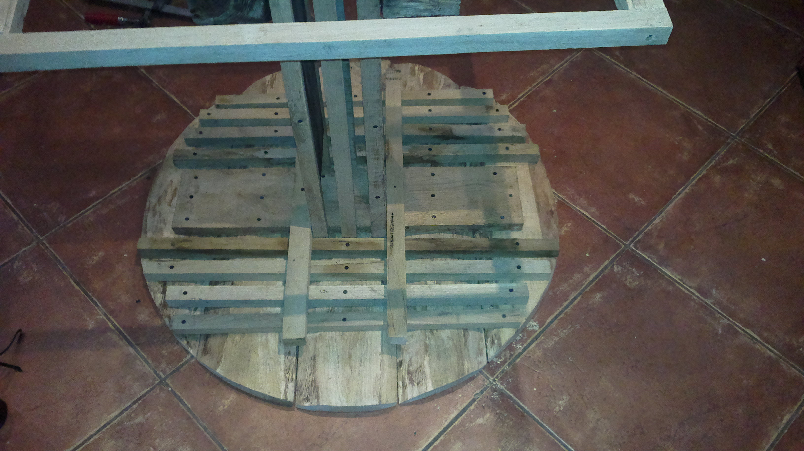

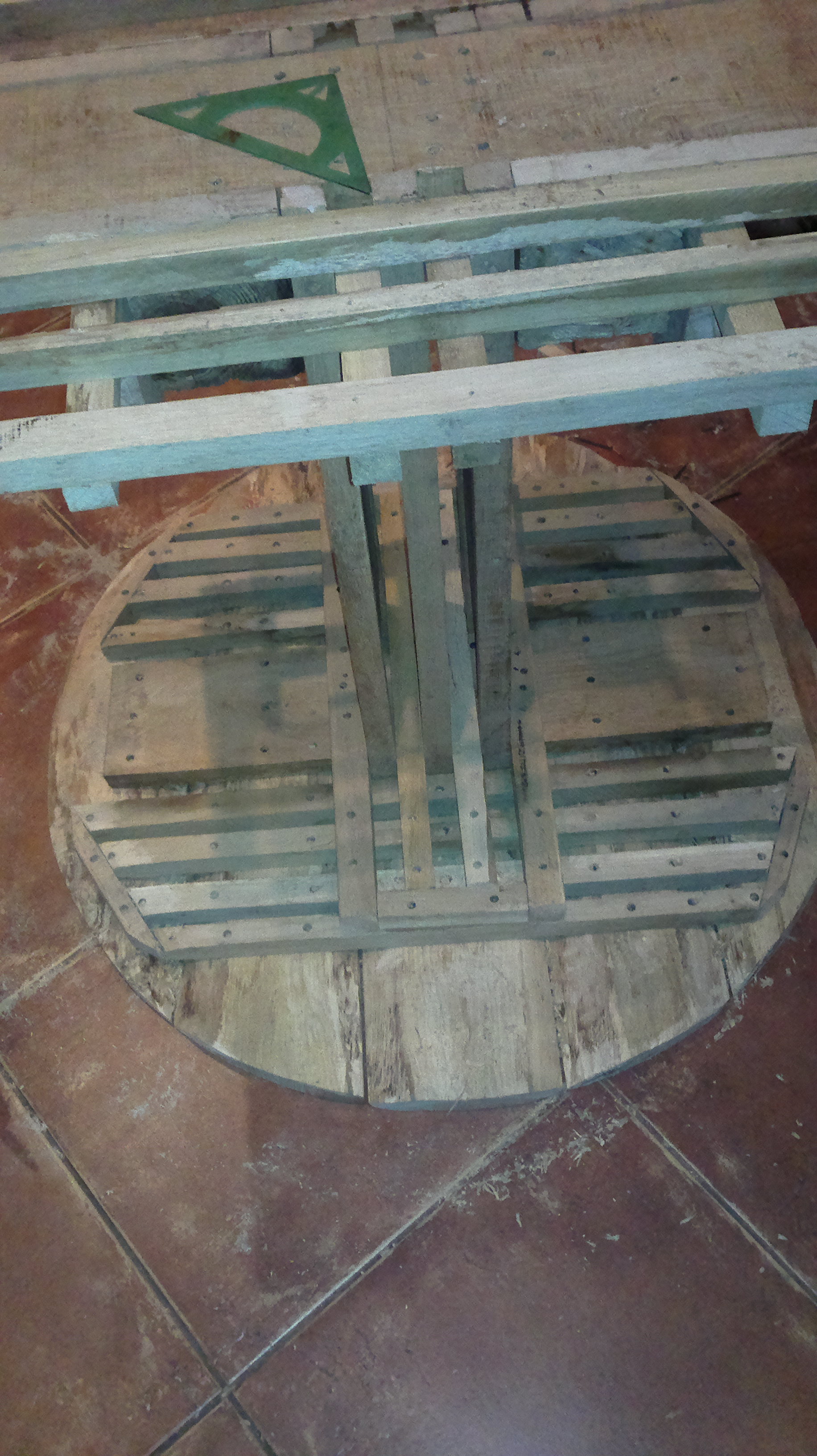

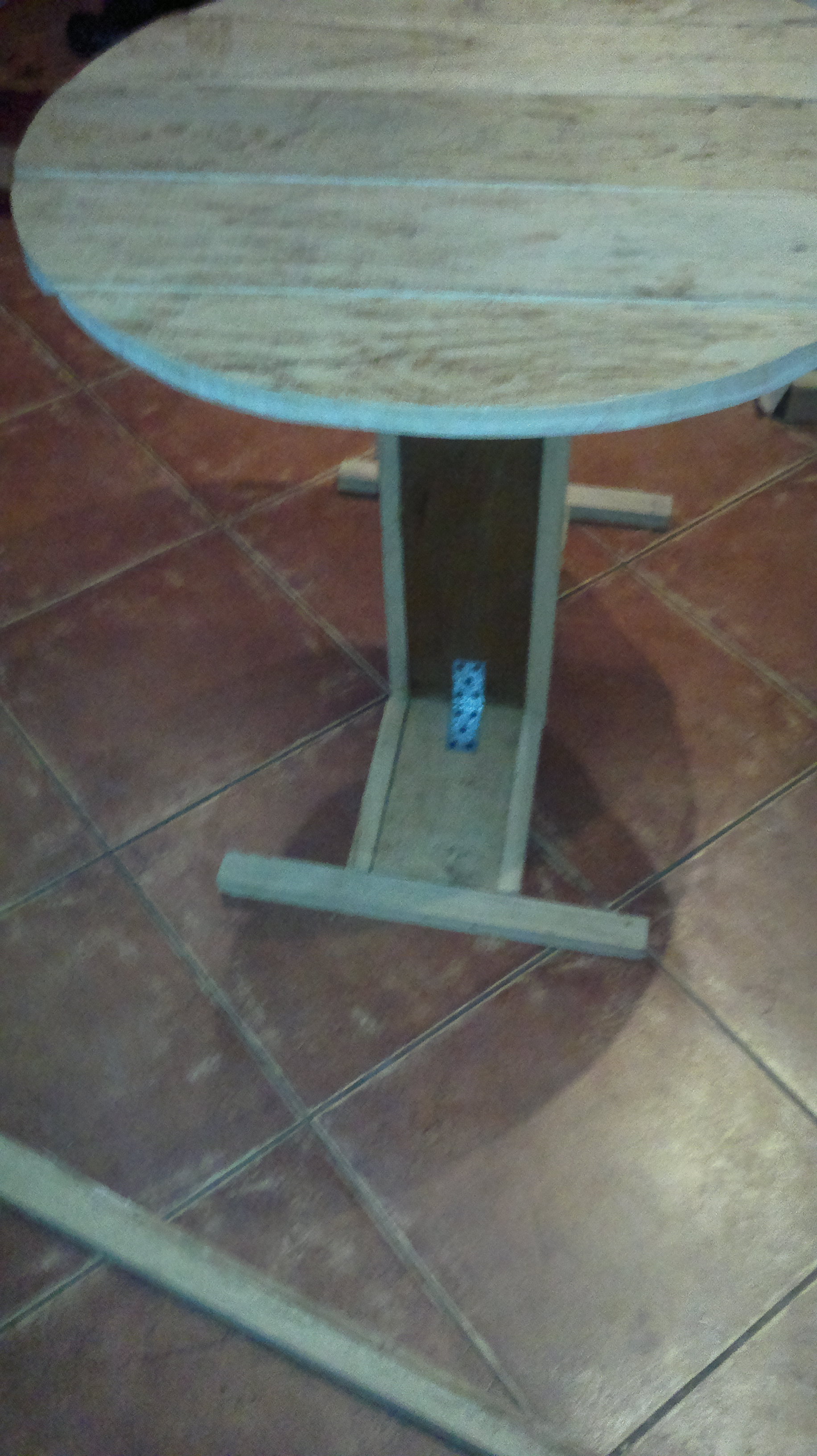

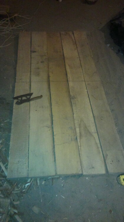

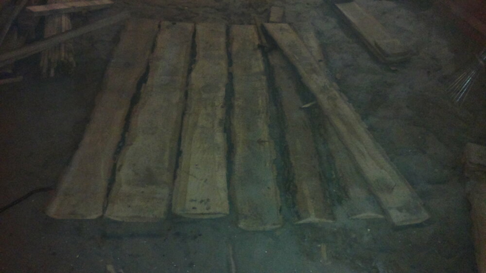

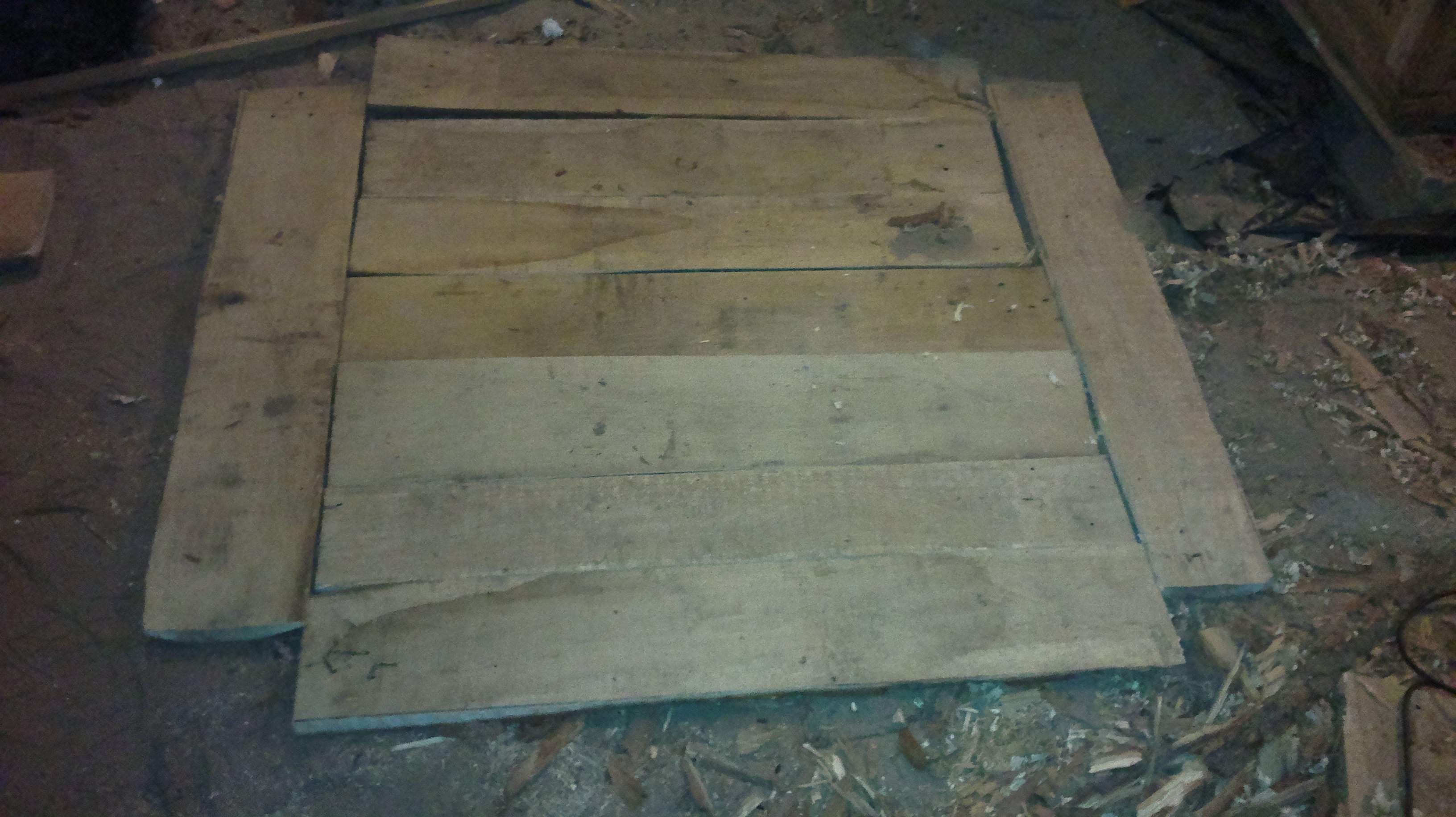

natisk Опубліковано: 9 березня 2013 Автор Поділитись Опубліковано: 9 березня 2013 на конкурс krainamaystriv.com/forums/65/ решил выставить свои работы и делаю круглый дубовый стол буду признателен за подсказки. Из дубового обапола отбираю доски; доски обтесываются секачем; подравниваются рубанком, затем доски сортируются. выкладывается квадрат. посредине вкручиваю саморез, к саморезу привязывается нитка с карандашем, чертится круг; лобзиком вырезается круглая столешница; затем из двух дубовых досок и дубовых брусков делается ножка прикручивается к столешнице; ножка фиксируется металлическими уголками, внутрь ножки крепятся еще две доски они служат дополнительными ребрами жесткости. В основании ножки из дубовых брусков монтируется рама которая будет основанием для столика; Переворачиваю столик на столешницу и креплю к внутренней стороне столешницы ребра жесткости из дубовых брусков. 2 Посилання на коментар Поділитися на інших сайтах More sharing options...

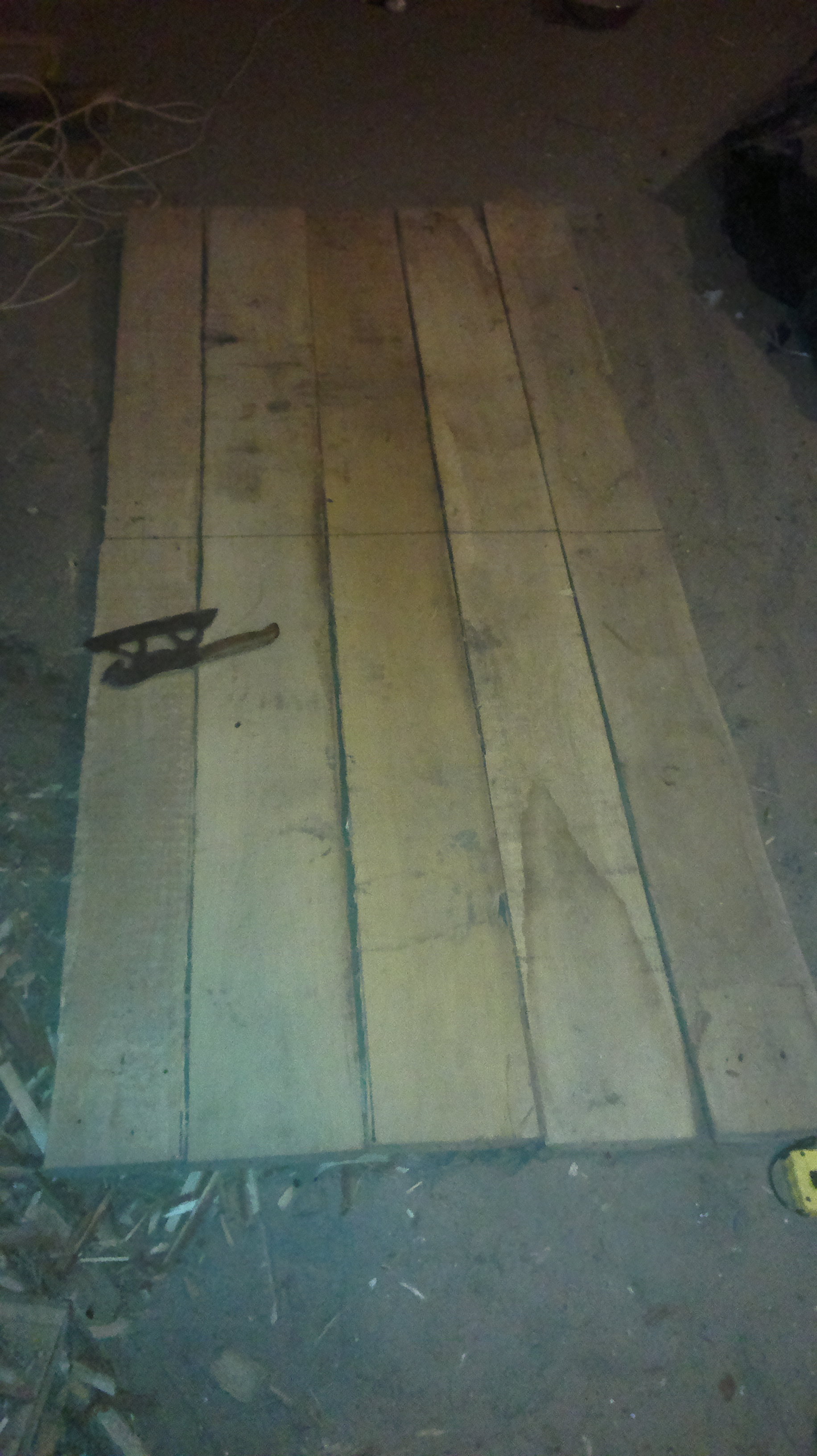

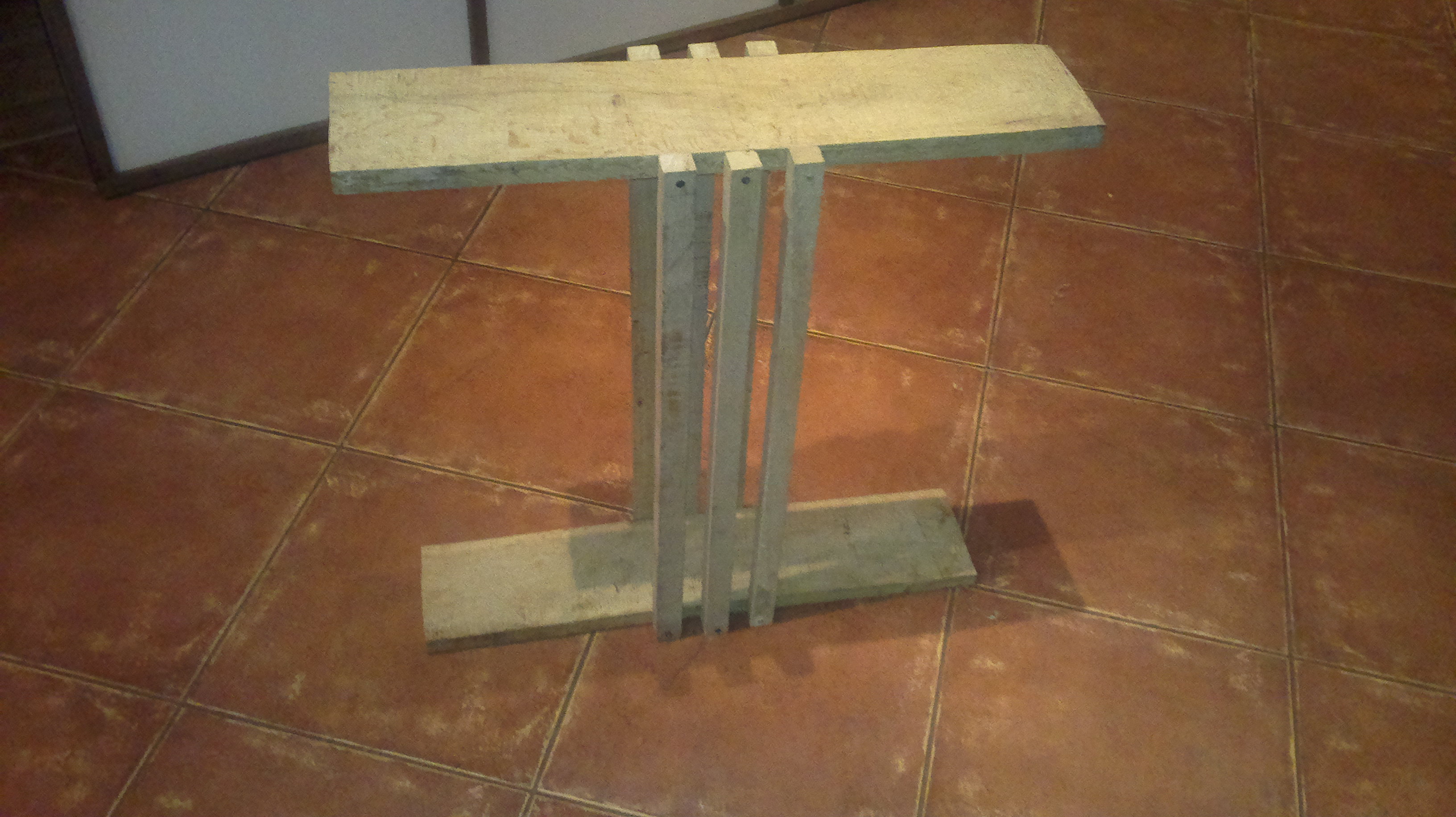

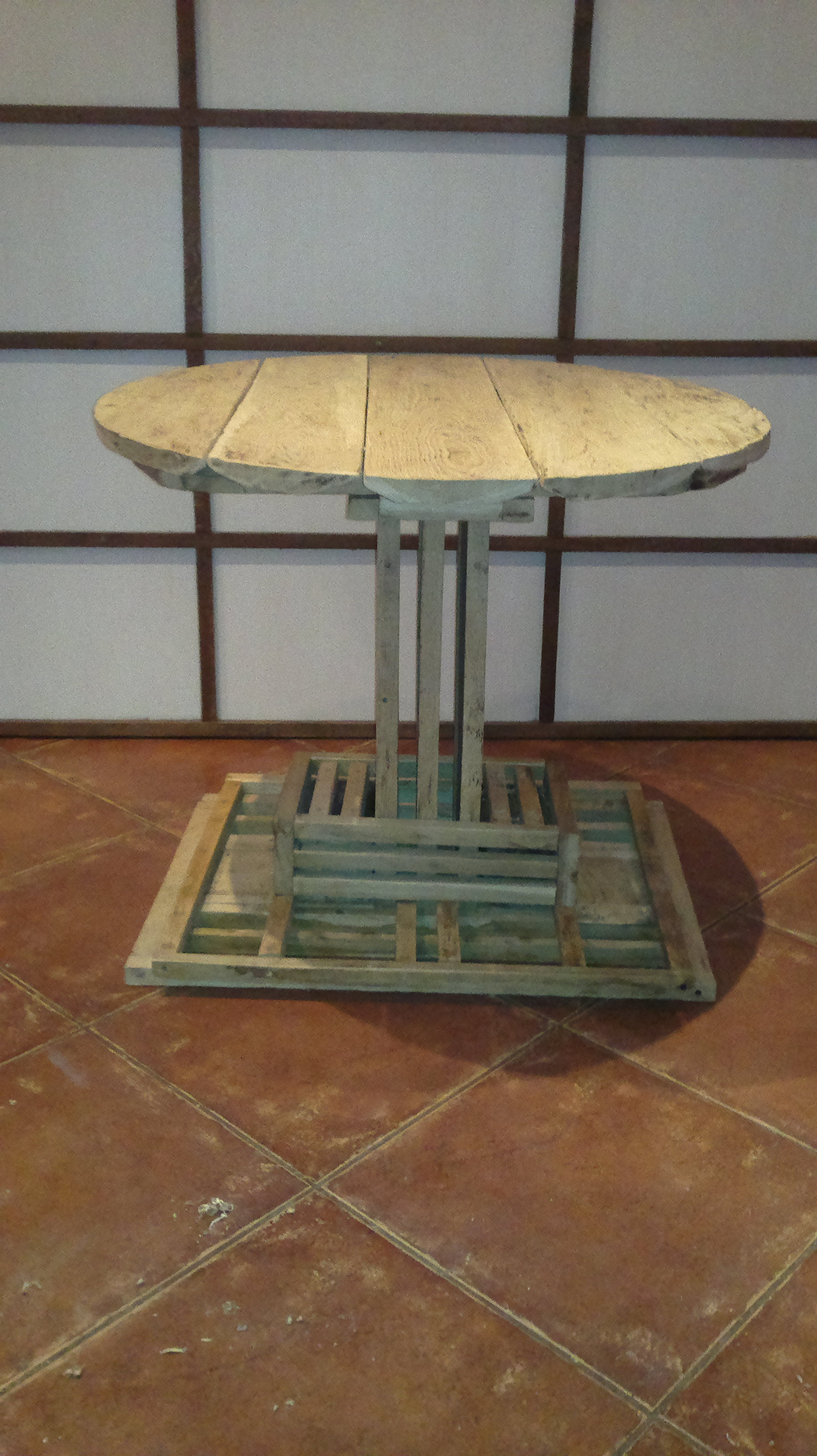

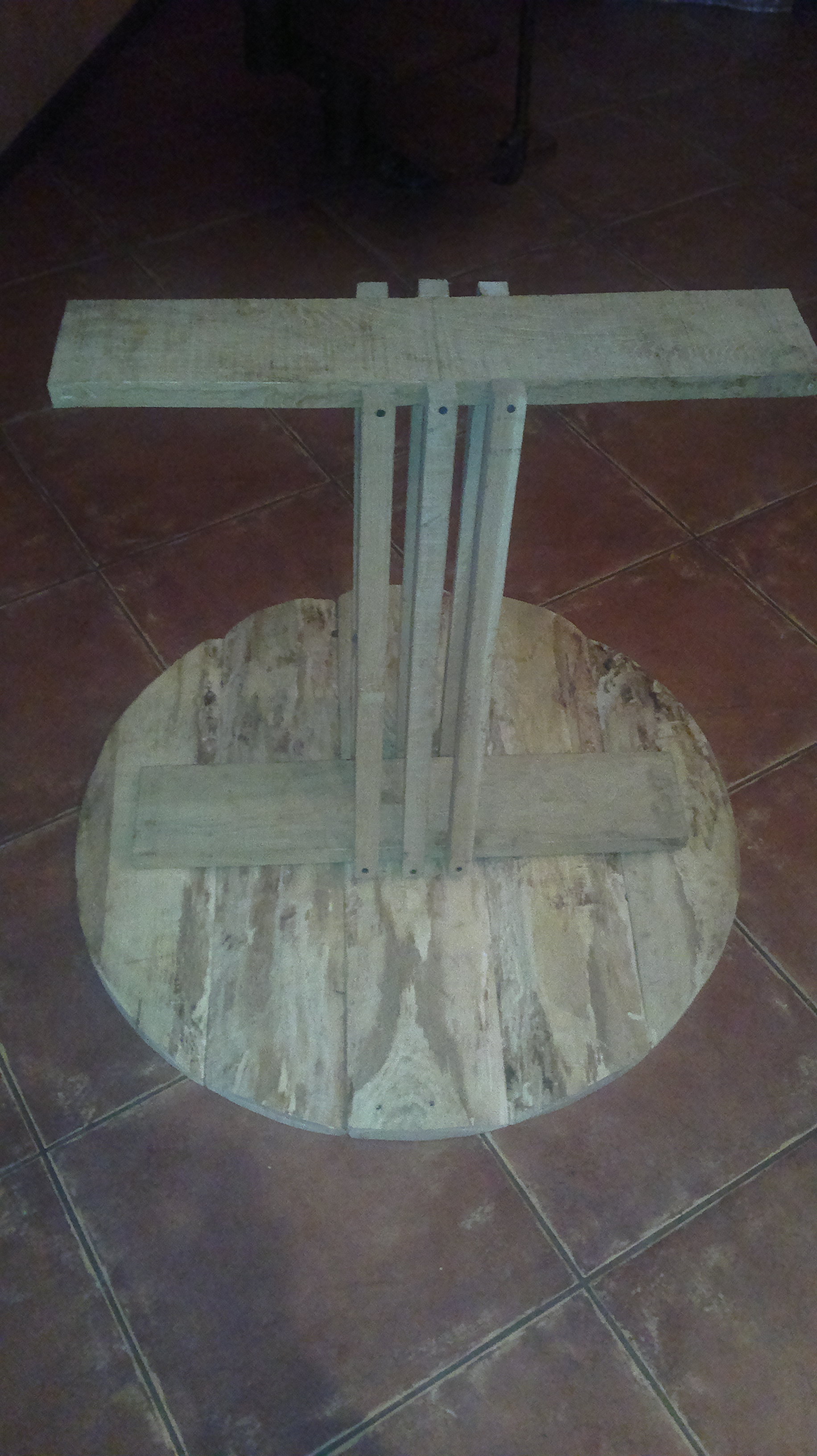

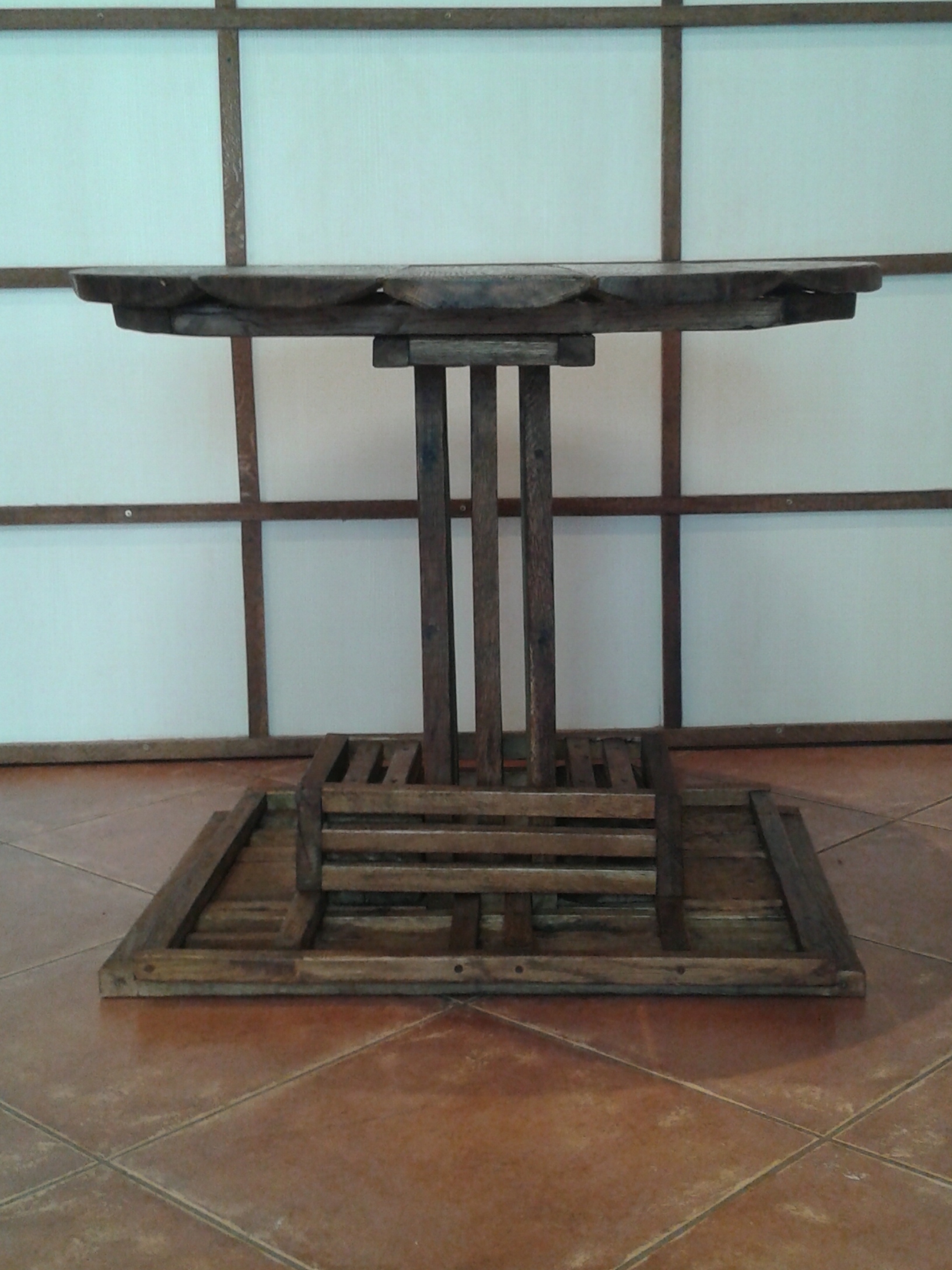

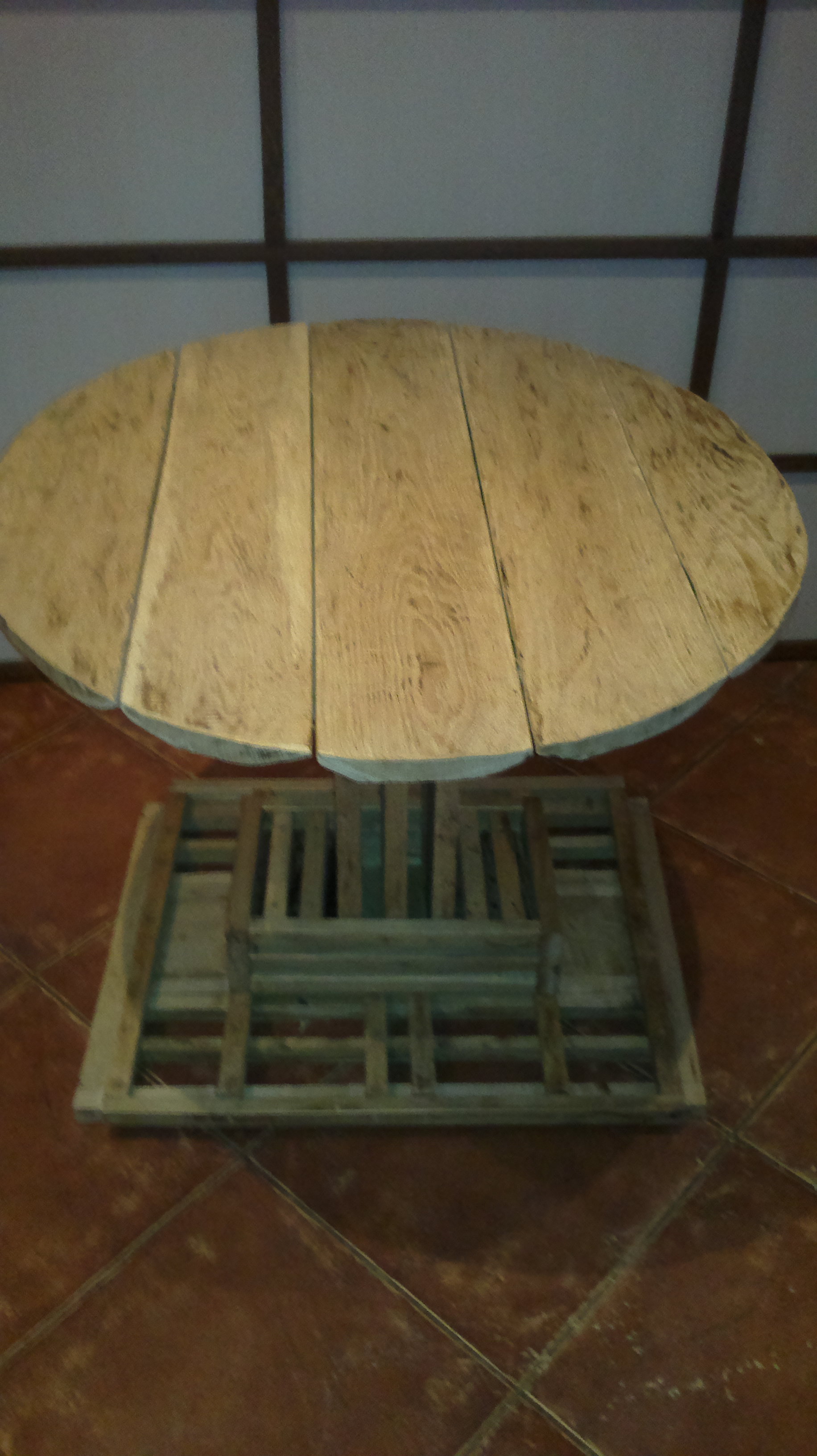

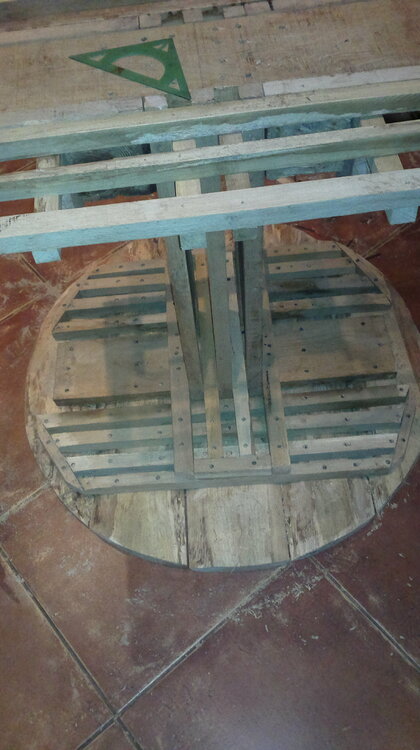

natisk Опубліковано: 10 березня 2013 Автор Поділитись Опубліковано: 10 березня 2013 На столешницу монтируется поперечное ребро жесткости, на основание ножки крепятся два бруска они будут обеспечивать устойчивость конструкции, позже будут за декорированы брусками; столешница брашируется щеткой по металлу, затем камнем выбиваются вмятины; ножка и основание еще будет декорироваться брусками, и надо подумать чем вскрыть, 3 Посилання на коментар Поділитися на інших сайтах More sharing options...
S_Lava Опубліковано: 12 березня 2013 Поділитись Опубліковано: 12 березня 2013 и надо подумать чем вскрыть, Я бы белой краской прошелся. потом опять прошлифовал наждаком. потом сверху лаком (на той же основе, что и краска). лайт-шлифовка лак ультралайт-шлифовка лак --------------- но тут надо видеть интерьер куда встраивать Посилання на коментар Поділитися на інших сайтах More sharing options...

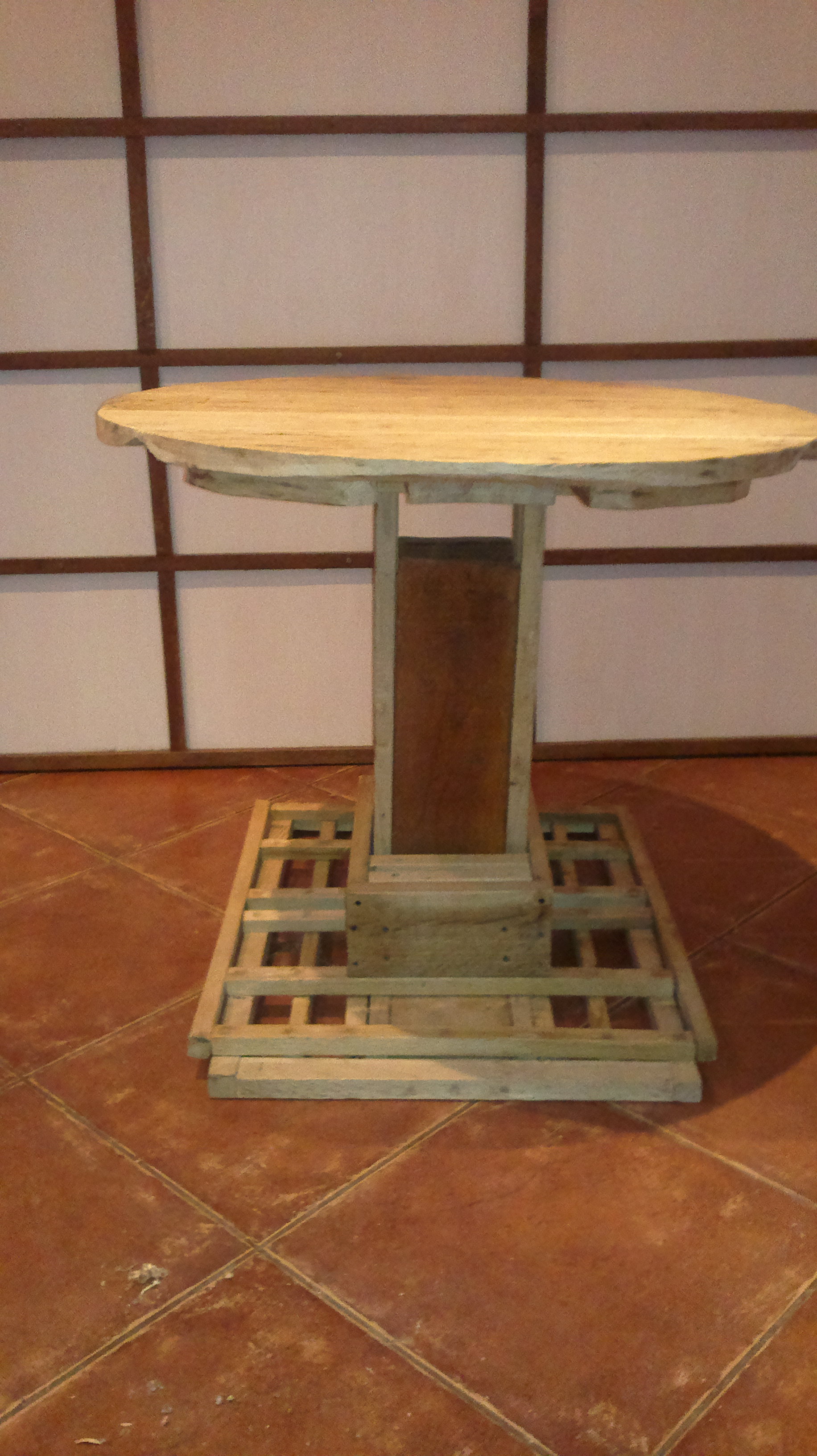

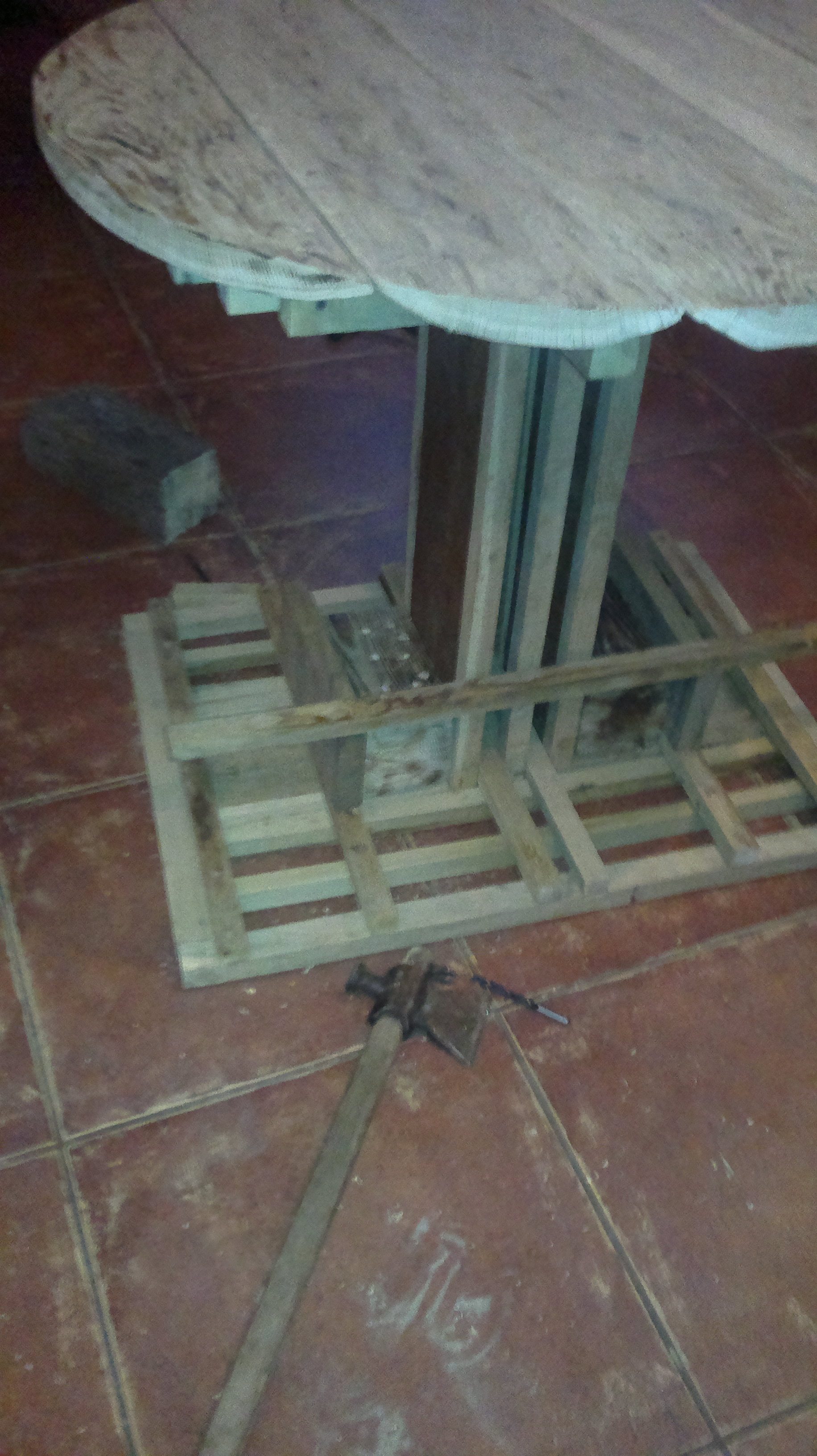

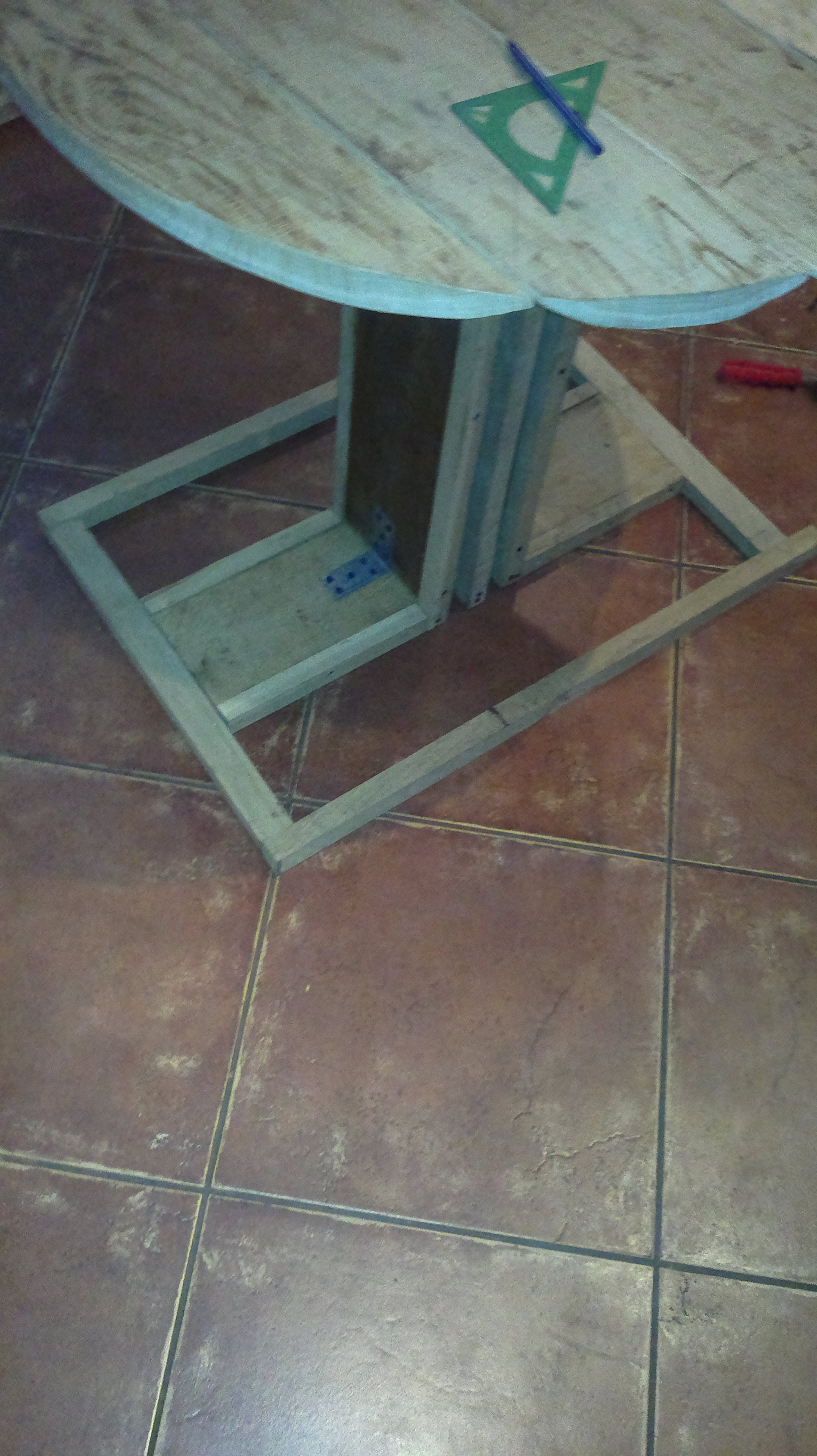

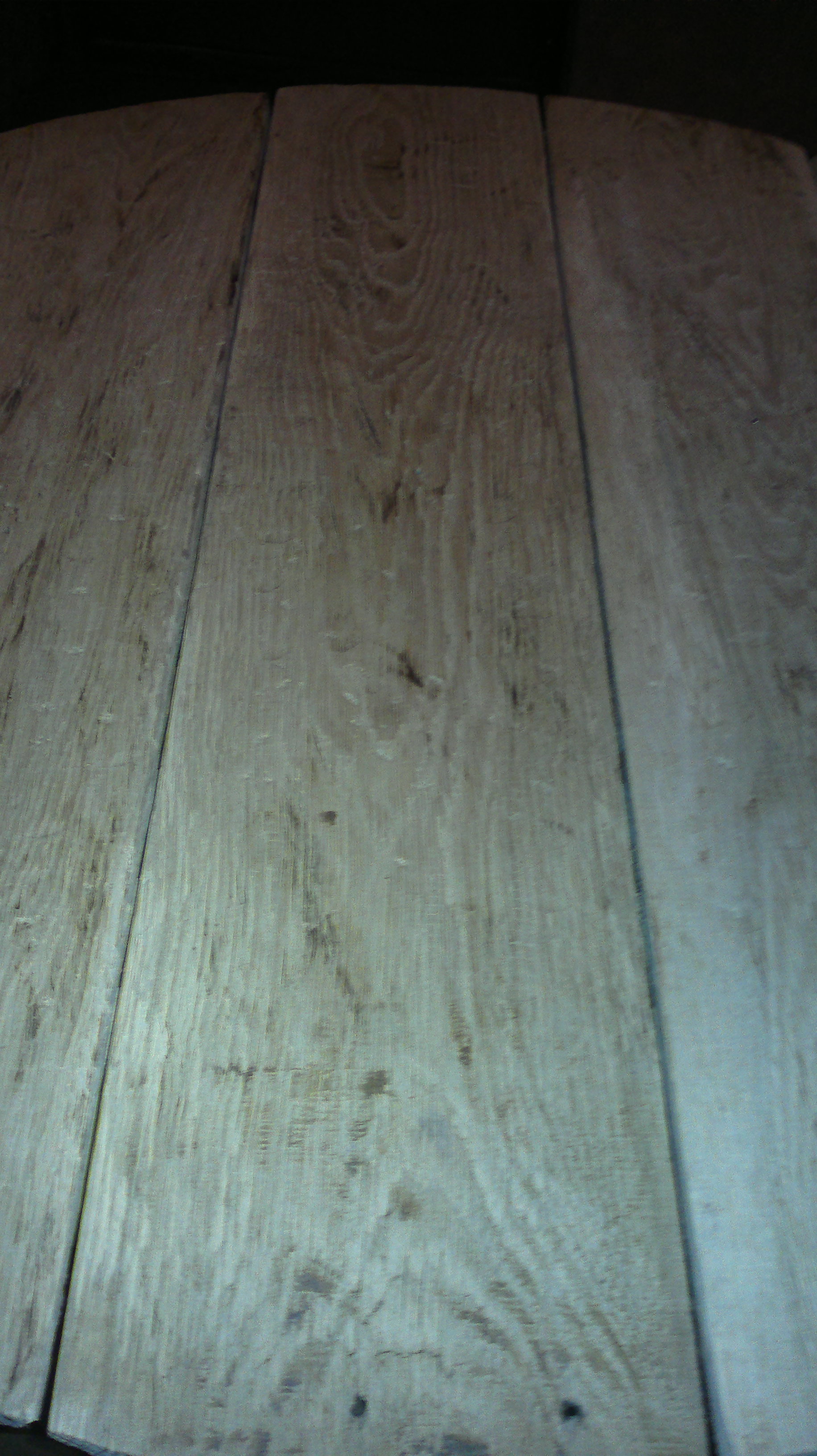

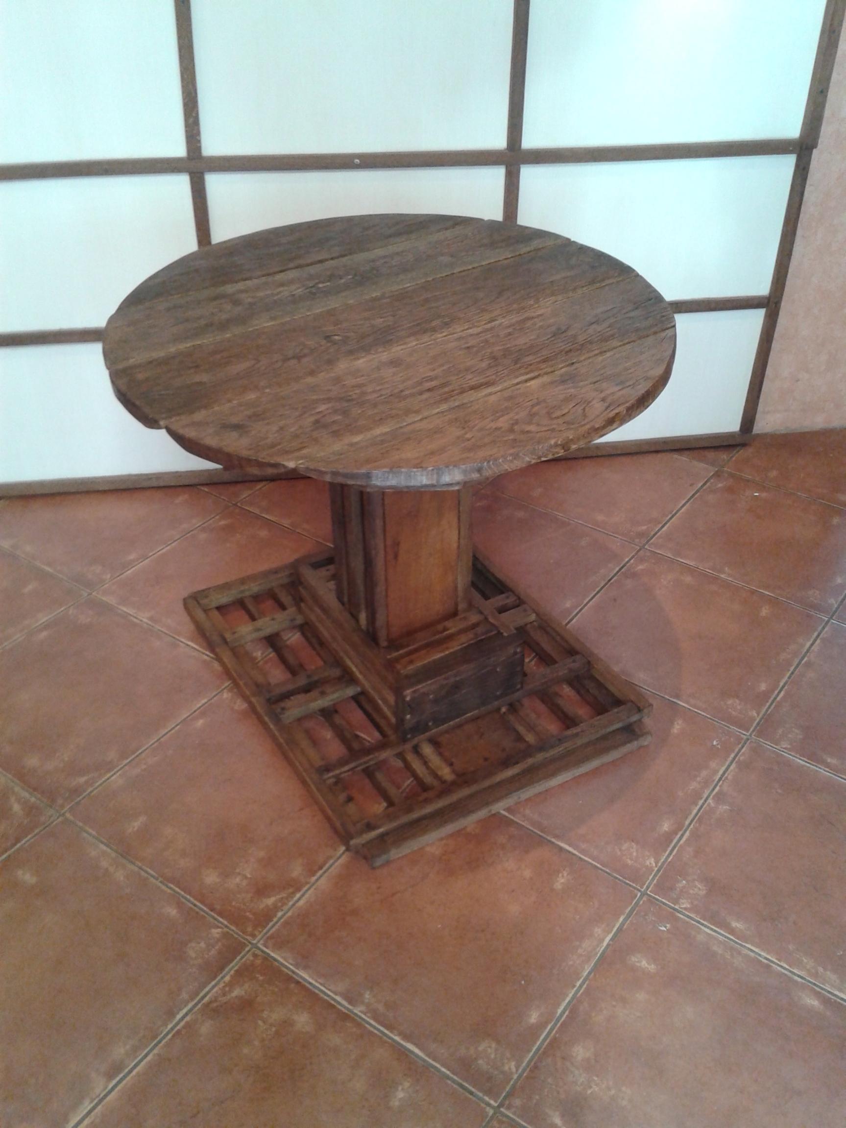

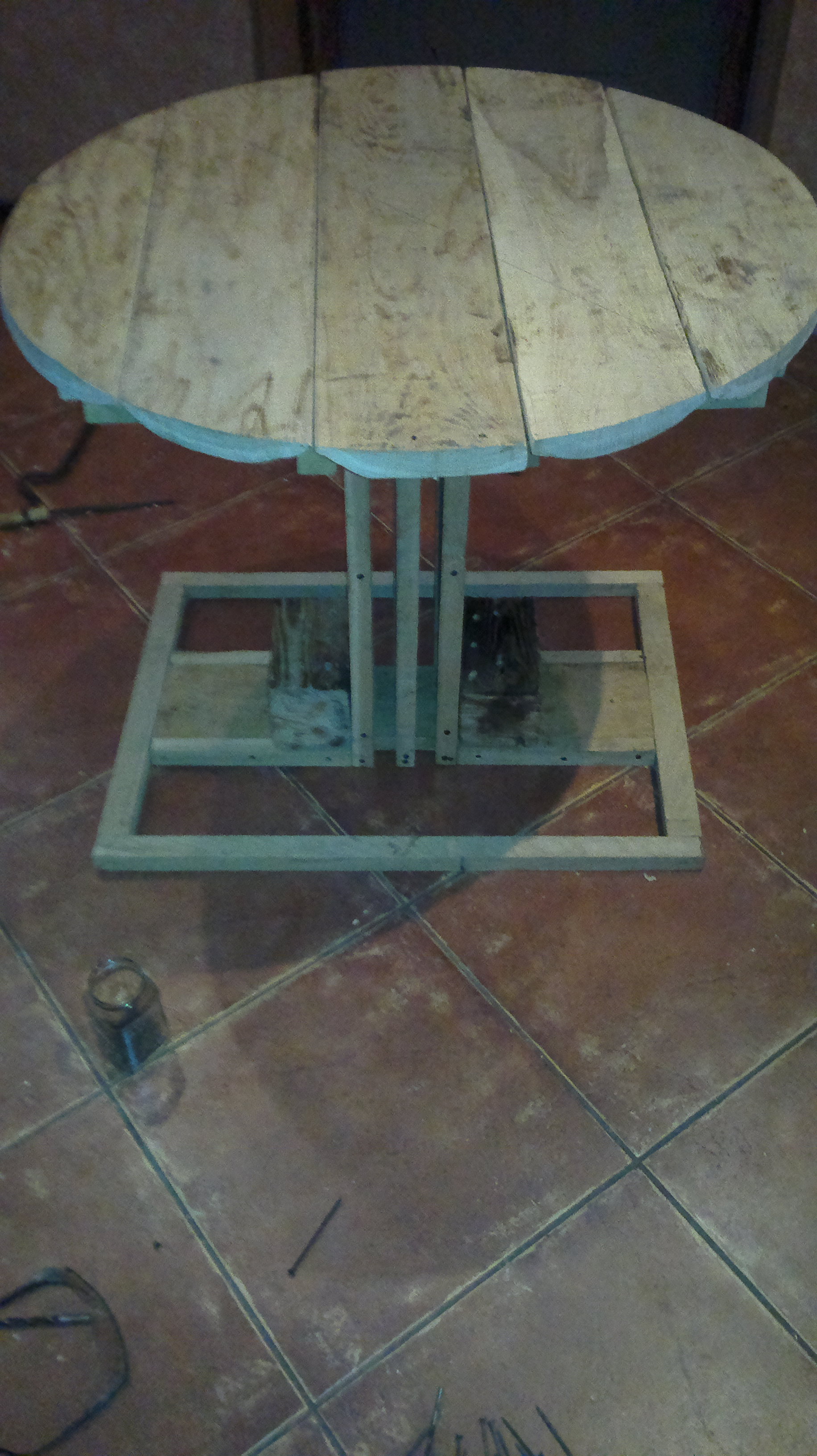

natisk Опубліковано: 12 березня 2013 Автор Поділитись Опубліковано: 12 березня 2013 основание укрепляется брусками, потаи затираются, на брус соединяющий основание с ножкой крепятся дубовые доски c брусками, эти элементы будут декорировать брус и скреплять конструкцию. спасибо за подсказку выбеленый дуб не подходит,хочу сделать в темных тонах. сейчас есть 3 варианта 1. Очень жесткий), травление в парах аммиака для этого нужно дополнительно сделать камеру (деревянная рама обтянутая полиэтиленом, либо большой полиэтиленовый мешок) 25% раствор аммиака и и противогаз. Но как то стремно делать в цокольном этаже а на улице минус)))) 2. www.marmolata.com.ua/material/decorative/starenie_dub_korichneviy www.marmolata.com.ua/material/decorative/shelak 3. тонировать пинотекс тик, затем обработка воском со ски***ом Посилання на коментар Поділитися на інших сайтах More sharing options...
Julla Опубліковано: 12 березня 2013 Поділитись Опубліковано: 12 березня 2013 (змінено) natisk! Идея очень интересная! Но с таким количеством брусков Вы явно перемудрили. Не сочетается круглая столешница с той конструкцией, что под ней. Видны также бруски, скрепляющие снизу доски столешницы. Они выпадают, плохо смотрятся с красивым волнистым краем, который сам по себе уже несет большую декоративную нагрузку. Даже при явной брутальности стола сама форма столешницы (круглая) предполагает некое изящество, лёгкость всего восприятия, при этом не уступая прочности и устойчивости. ИМХО Змінено 12 березня 2013 користувачем Julla 2 Посилання на коментар Поділитися на інших сайтах More sharing options...
natisk Опубліковано: 14 березня 2013 Автор Поділитись Опубліковано: 14 березня 2013 Cтолешница дополнительно усилена ребрами жесткости (внутри ножки), выступающие бруски под столешницей скрыты, закончено основание. Теперь необходимо скрыть потаи и стол готов к финишу,щели на стыках столешницы будут запакованы джутовой веревкой. 1 Посилання на коментар Поділитися на інших сайтах More sharing options...
Victoria k Опубліковано: 16 березня 2013 Поділитись Опубліковано: 16 березня 2013 решил сварить шурпу, и для этого делаю таганок, жестко и просто, берем ведро, 2 кирпича, болгарку и фломастер. Рисуем отверстие для заброса дров и треугольнички для дыма, вырезаем, ставим ведро на кирпичи и растапливаем, разгорается отлично, дров уходит мало, шурпа из баранины Взяла на заметку, только хочу еще трубу для дыма вставить в отверстие, мне давно во дворе такого не хватало, можно и покушать что-то сварить, и воду нагреть. Посилання на коментар Поділитися на інших сайтах More sharing options...

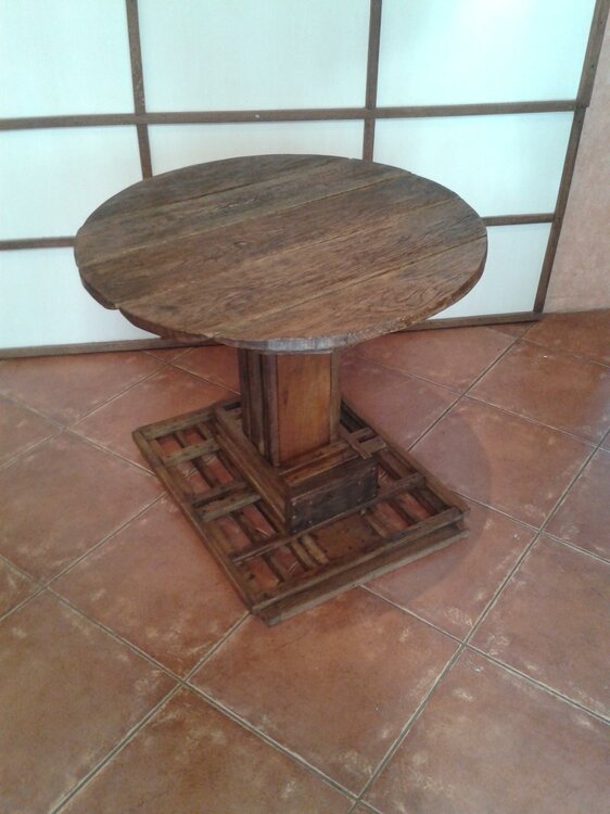

natisk Опубліковано: 21 березня 2013 Автор Поділитись Опубліковано: 21 березня 2013 столик покрыт маслом (еще будет несколько слоев), в целом состояние общей готовности столика 40%, осталось дело за декорированием 1 Посилання на коментар Поділитися на інших сайтах More sharing options...
