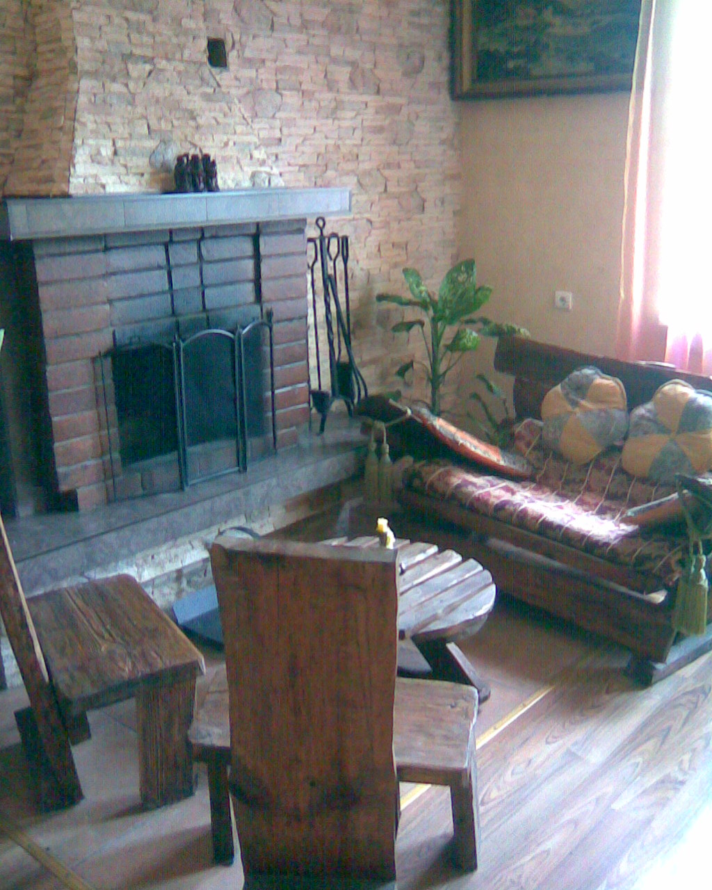

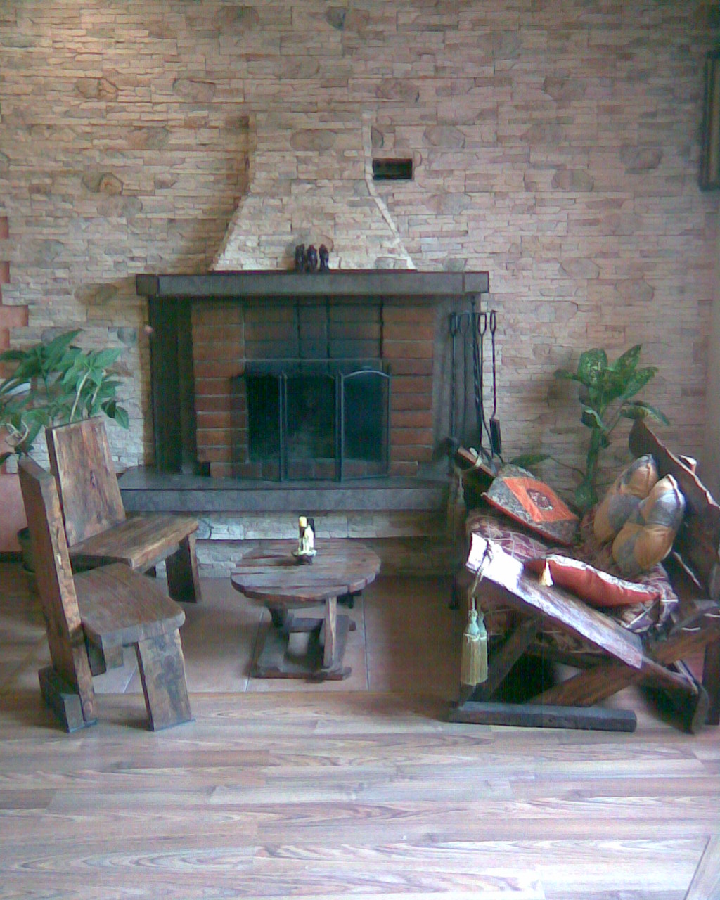

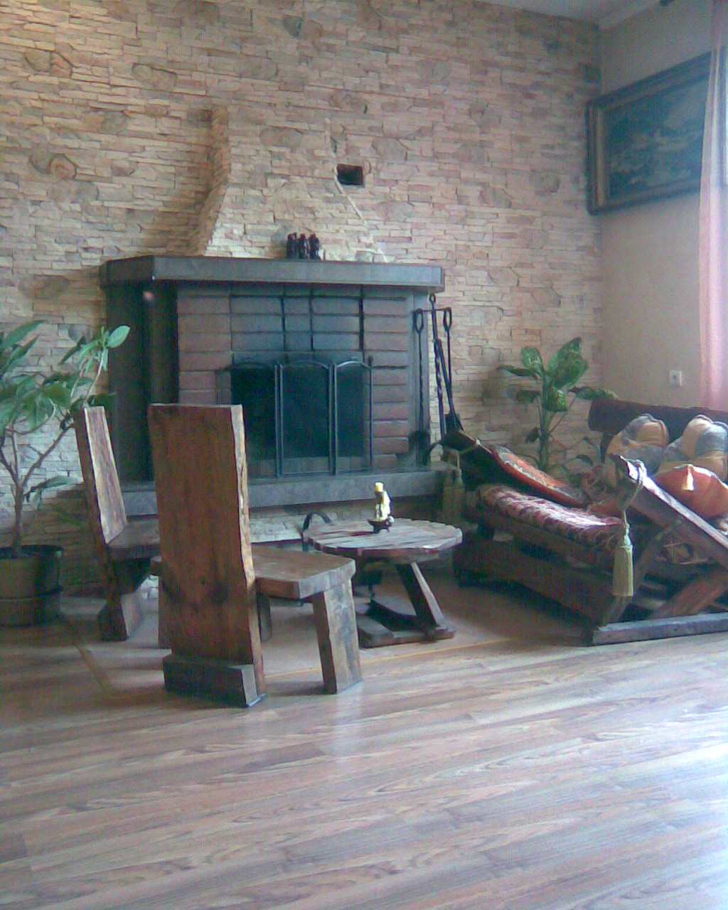

natisk Опубліковано: 18 серпня 2010 Поділитись Опубліковано: 18 серпня 2010 Стулья из досок оставшихся после стройки Столик из поддона Диванчик из дубовых обрезков и реек купленных как дрова (еще хватило на беседку) 39 Посилання на коментар Поділитися на інших сайтах More sharing options...
Eduart Опубліковано: 18 серпня 2010 Поділитись Опубліковано: 18 серпня 2010 Очень классно получилось - но я бы обработал меищёткой и во впадины затёр золото иль бронзу. Посилання на коментар Поділитися на інших сайтах More sharing options...
natisk Опубліковано: 18 серпня 2010 Автор Поділитись Опубліковано: 18 серпня 2010 Очень классно получилось - но я бы обработал меищёткой и во впадины затёр золото иль бронзу. обработано мет щеткой и выжжено феном, насчет золота или бронзы не пробовал- не знаю) Посилання на коментар Поділитися на інших сайтах More sharing options...
Darkdwarf Опубліковано: 18 серпня 2010 Поділитись Опубліковано: 18 серпня 2010 Все класс... вот только что с картиной то??))))) Посилання на коментар Поділитися на інших сайтах More sharing options...
natisk Опубліковано: 18 серпня 2010 Автор Поділитись Опубліковано: 18 серпня 2010 Все класс... вот только что с картиной то??))))) картина б/у но в хорошем состоянии Посилання на коментар Поділитися на інших сайтах More sharing options...
Darkdwarf Опубліковано: 18 серпня 2010 Поділитись Опубліковано: 18 серпня 2010 картина б/у но в хорошем состоянии не, я не о том... чего она так в упор к стенке то??? или там окно мешает ее норм повесить? Посилання на коментар Поділитися на інших сайтах More sharing options...
natisk Опубліковано: 18 серпня 2010 Автор Поділитись Опубліковано: 18 серпня 2010 не, я не о том... чего она так в упор к стенке то??? или там окно мешает ее норм повесить? ширина картины - равна - ширине стены до окна Посилання на коментар Поділитися на інших сайтах More sharing options...
miss_amp Опубліковано: 18 серпня 2010 Поділитись Опубліковано: 18 серпня 2010 Кисти на подлокотниках - эклектический шик Посилання на коментар Поділитися на інших сайтах More sharing options...
natisk Опубліковано: 18 серпня 2010 Автор Поділитись Опубліковано: 18 серпня 2010 Кисти на подлокотниках - эклектический шик банальный китч, обыкновенные кисти для штор Посилання на коментар Поділитися на інших сайтах More sharing options...
Monterrey Опубліковано: 18 серпня 2010 Поділитись Опубліковано: 18 серпня 2010 Весч! + 100500! Посилання на коментар Поділитися на інших сайтах More sharing options...

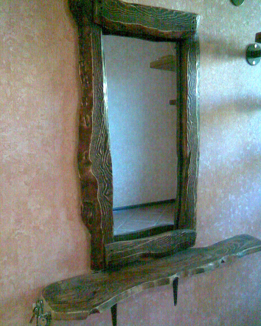

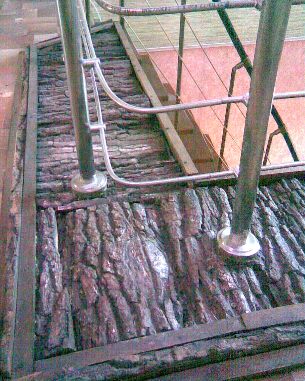

natisk Опубліковано: 18 серпня 2010 Автор Поділитись Опубліковано: 18 серпня 2010 Стулья из досок оставшихся после стройки Столик из поддона Диванчик из дубовых обрезков и реек купленных как дрова (еще хватило на беседку) все те же "дрова" (дубовый горбыль) - отделка лестницы сосновый горбыль - зеркало 6 Посилання на коментар Поділитися на інших сайтах More sharing options...
mitchik Опубліковано: 18 серпня 2010 Поділитись Опубліковано: 18 серпня 2010 Шикарно! Я подобное видел на Мальдивах в отеле "сонева фуши" в виллах "Робинзон". Кстати дин из любимых отелей Мадонны, Роже Федерера и прочих"целебритес". Они в отеле помешаны на непричинении вреда экологии. Стулья-плАвник, стянутый высохшими лианами, кресла-такого же класса и почти такого же вида как у топикстартера, А вот на балконе перила-тоже плАвник, установленный вертикально(балясины) и пробитый сверху ветками(поручни), ну и кроме этого там побелка домов-из обожженных кораллов(мертвых), ступени внутренней лестницы-из списанных шпал 19-го века попиленных по толщине,а отделка зеркала-абсолютная копия! в общем-почти как в соневу заглянул, спасибо автору темы! Удачи в начинаниях. Посилання на коментар Поділитися на інших сайтах More sharing options...
lavilong Опубліковано: 19 серпня 2010 Поділитись Опубліковано: 19 серпня 2010 а вот кору надо было бы убрать(( Посилання на коментар Поділитися на інших сайтах More sharing options...
Geos Опубліковано: 19 серпня 2010 Поділитись Опубліковано: 19 серпня 2010 Респект!! Посилання на коментар Поділитися на інших сайтах More sharing options...
natisk Опубліковано: 19 серпня 2010 Автор Поділитись Опубліковано: 19 серпня 2010 а вот кору надо было бы убрать(( если в плане жучков и т.д, горбыль с корой промыт высушен, обработан щеткой по металлу, антисептиком и пинотексом год простоял нормально учитывая наличие 2 -х кошек. сначала пробовал без коры-не понравилось. Посилання на коментар Поділитися на інших сайтах More sharing options...
Дмитрий Лавриненко Опубліковано: 26 листопада 2010 Поділитись Опубліковано: 26 листопада 2010 а вот кору надо было бы убрать(( это наверное шутка была или я чего-то не допонял... получилось суперово - не каждый дизайнер до такого дошурупает:D 1 Посилання на коментар Поділитися на інших сайтах More sharing options...

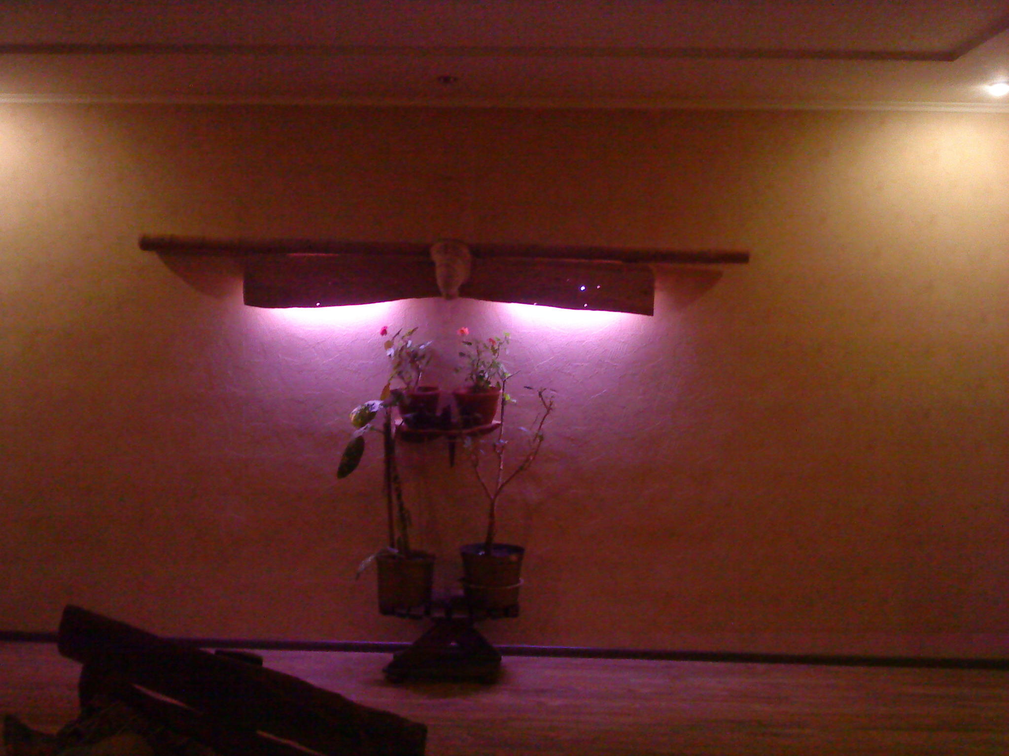

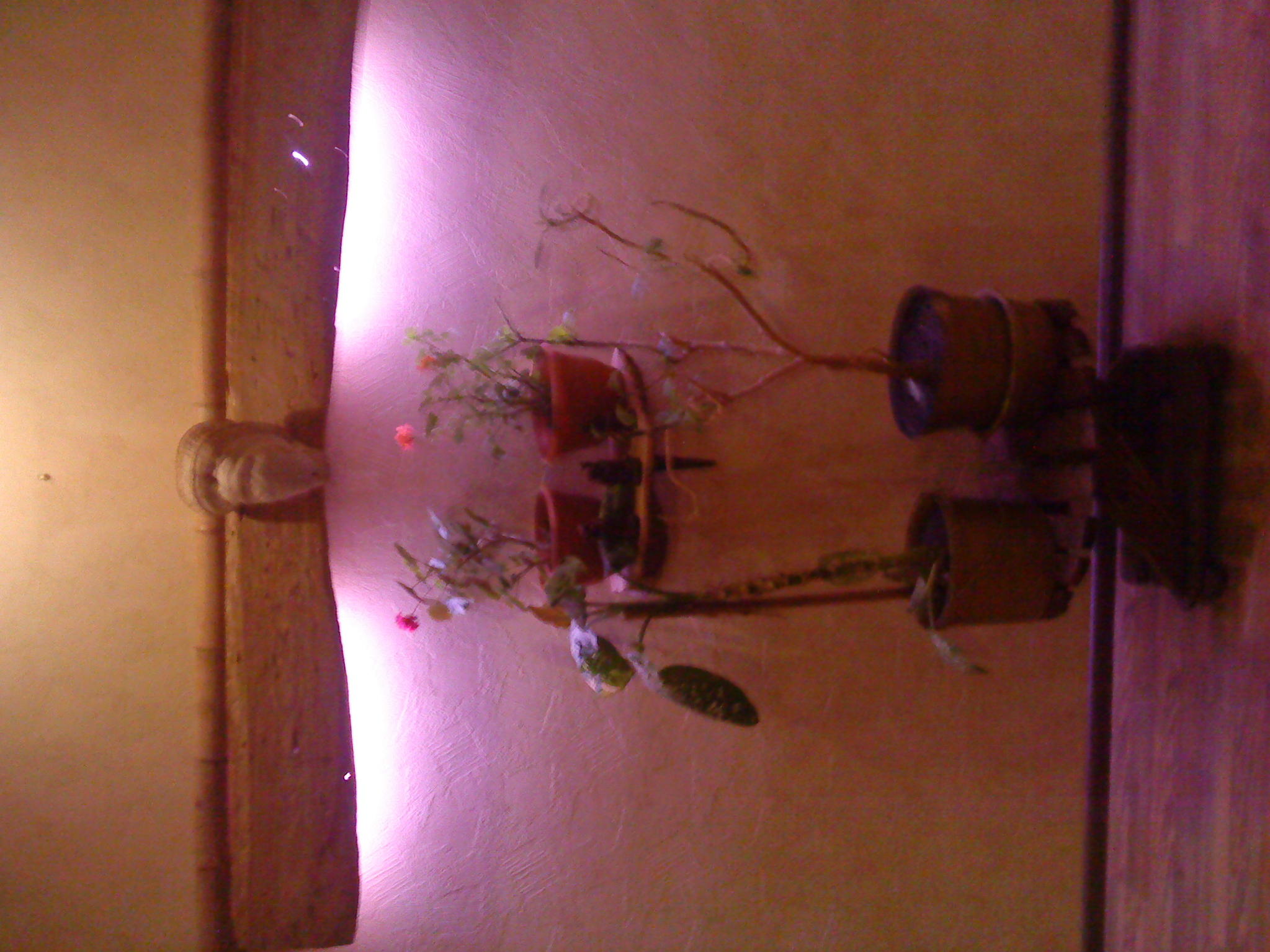

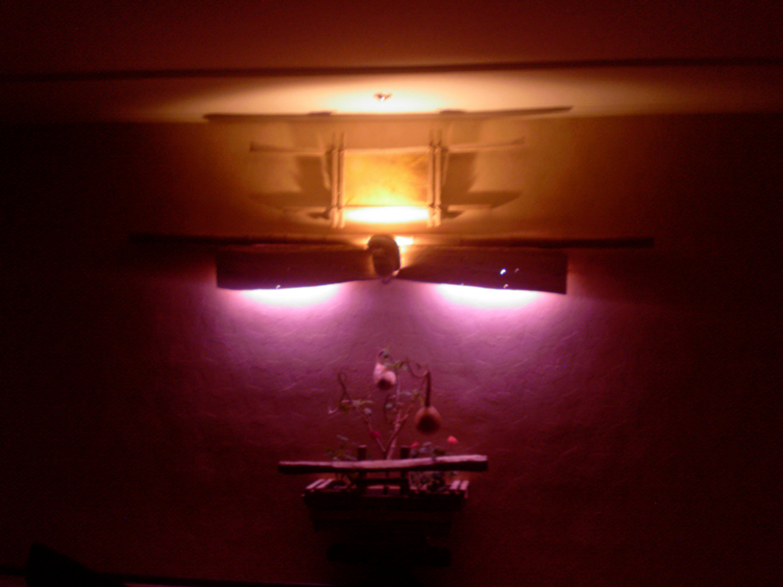

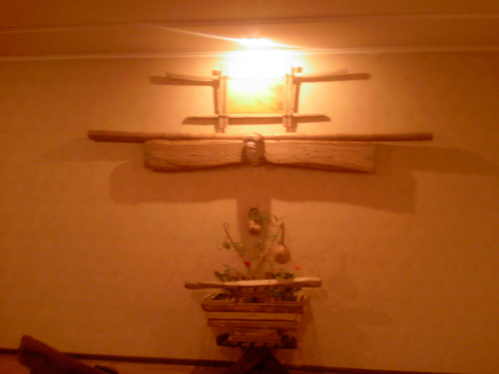

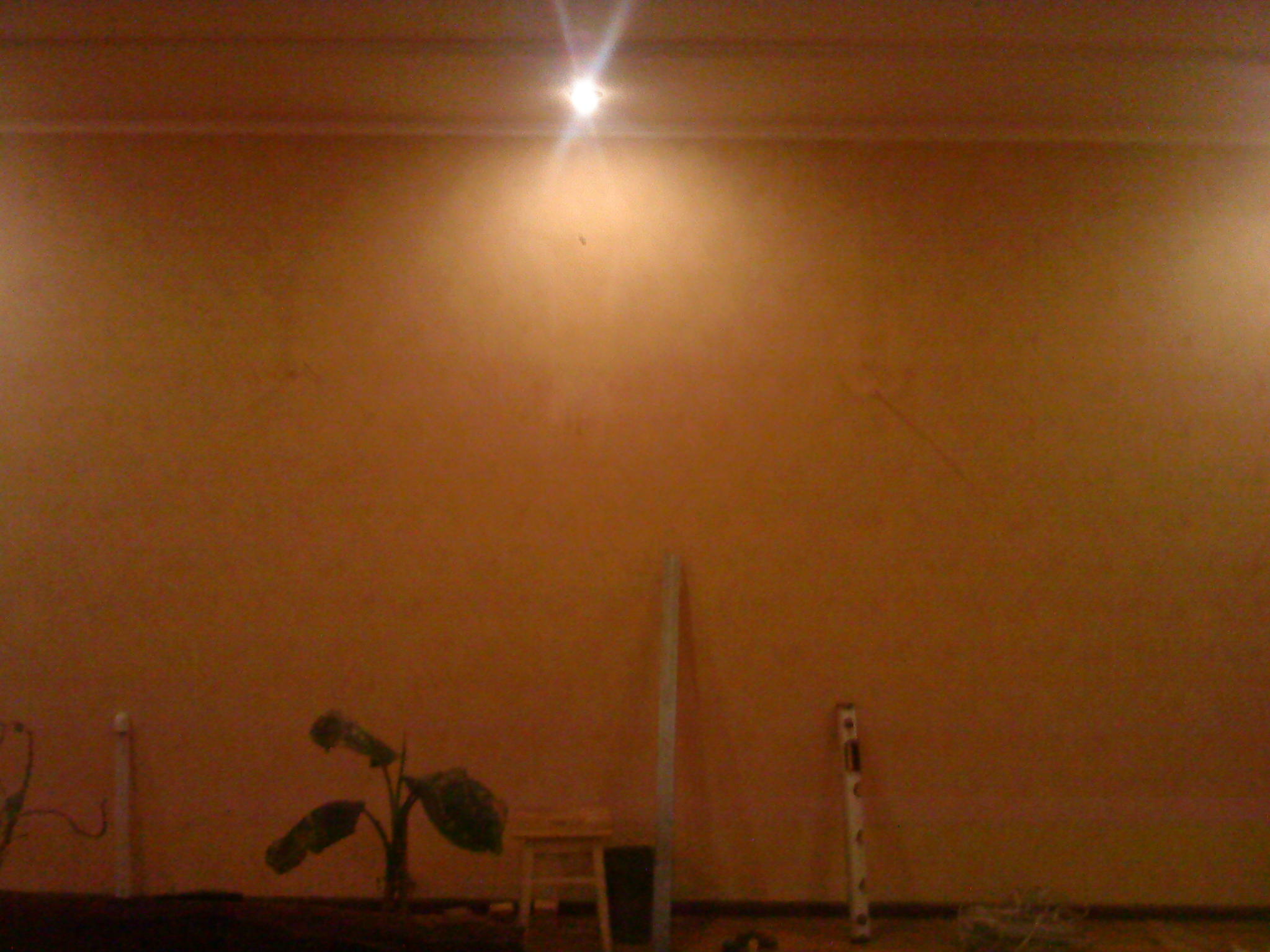

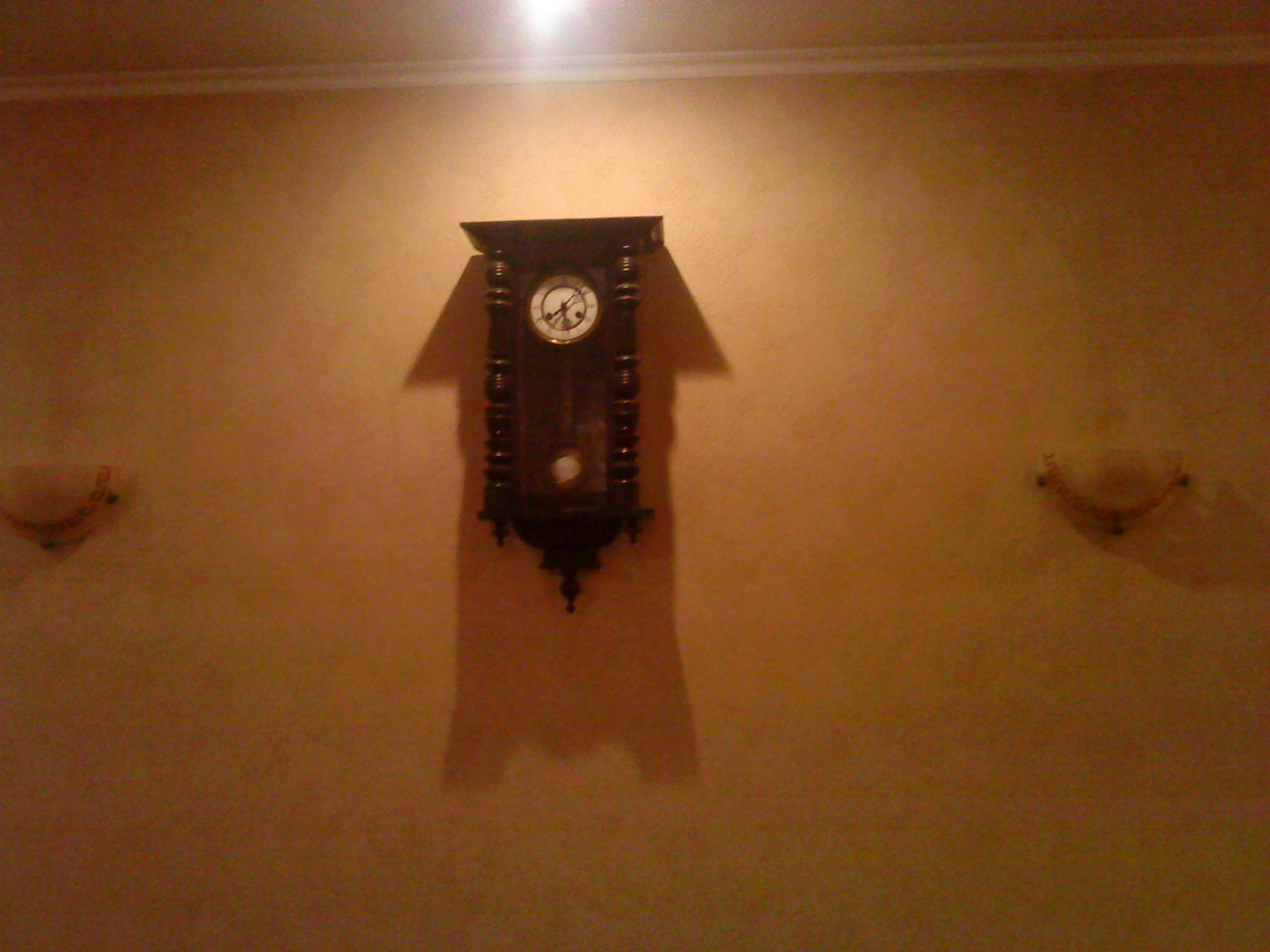

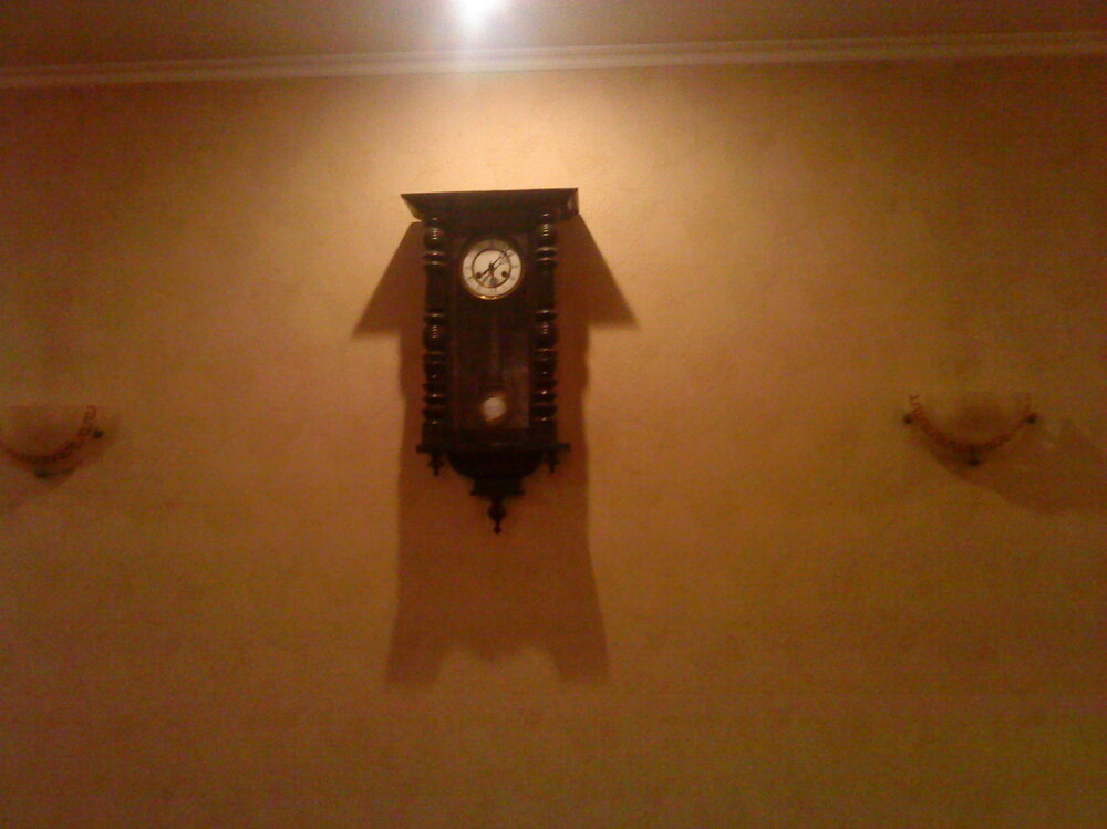

natisk Опубліковано: 5 березня 2011 Автор Поділитись Опубліковано: 5 березня 2011 (змінено) Напротив камина были повешены два светильника и часы, надо что то менять Змінено 6 березня 2011 користувачем natisk Посилання на коментар Поділитися на інших сайтах More sharing options...

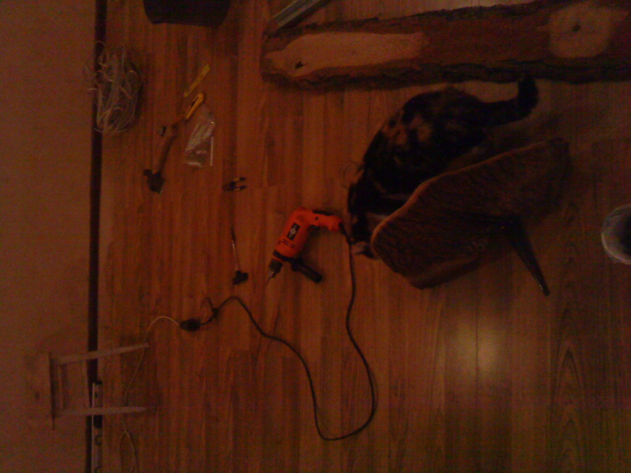

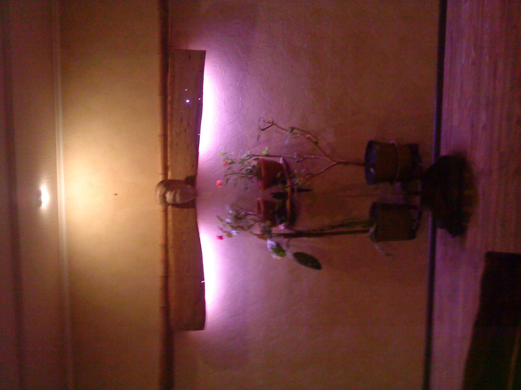

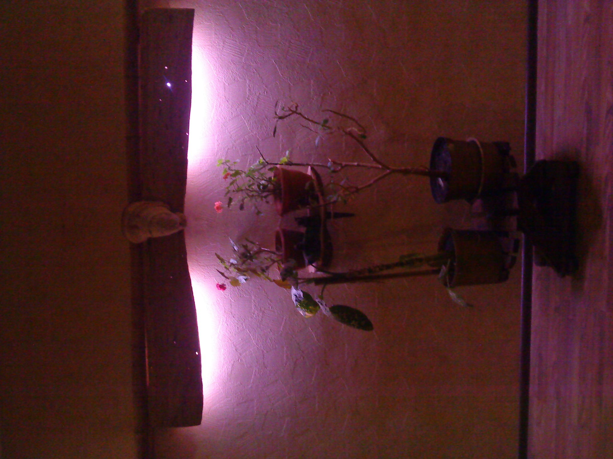

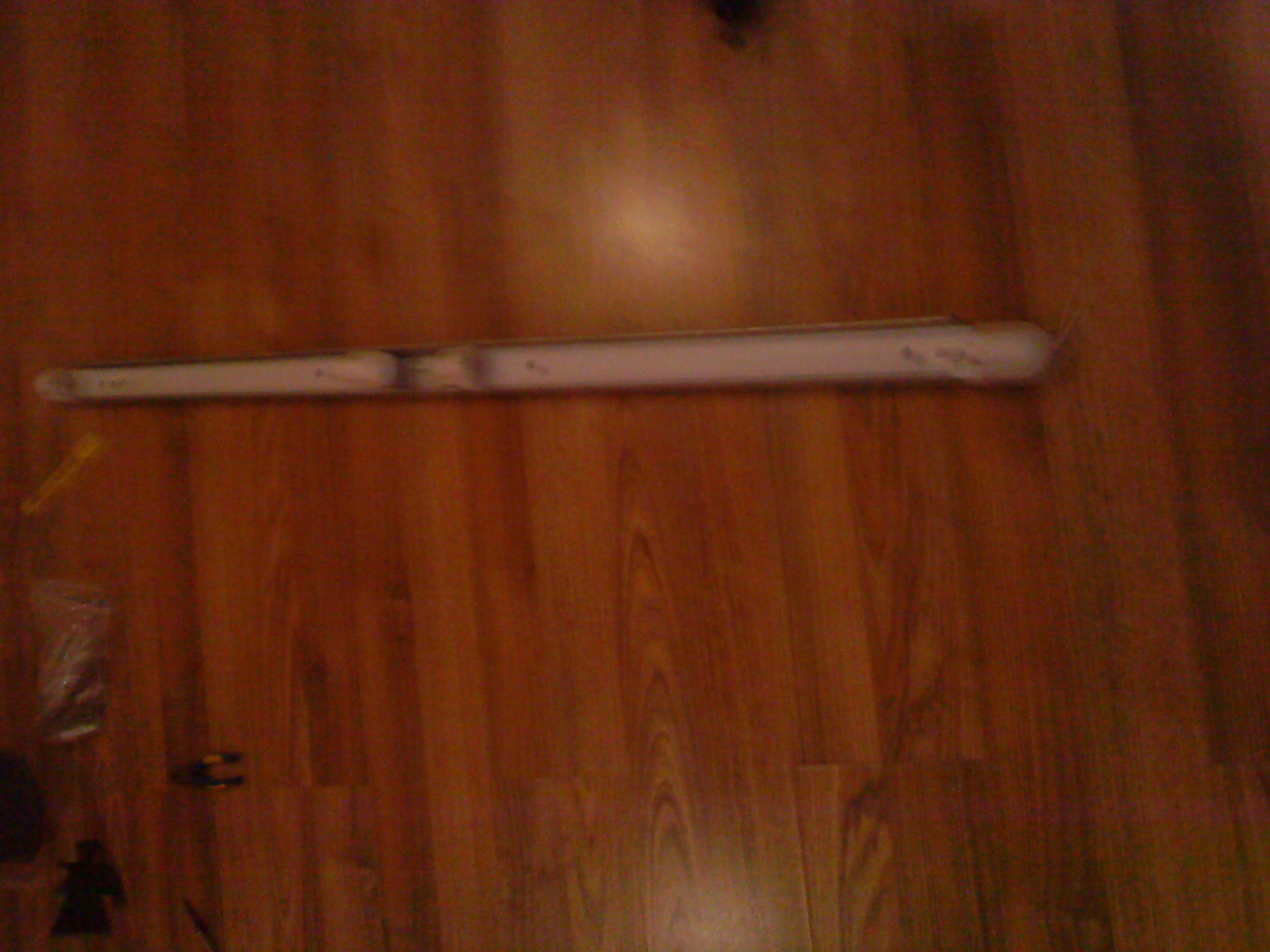

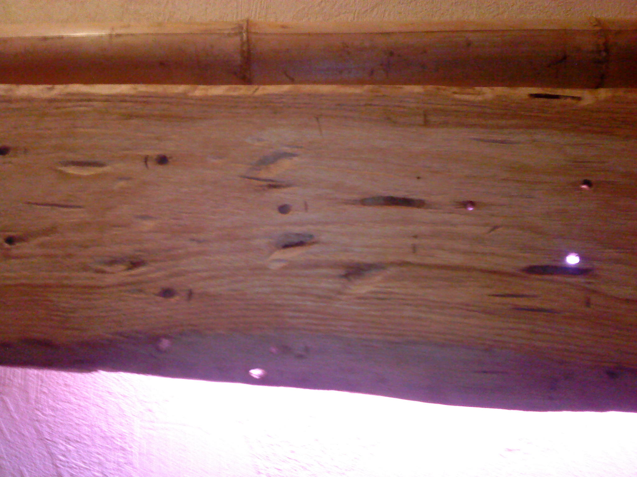

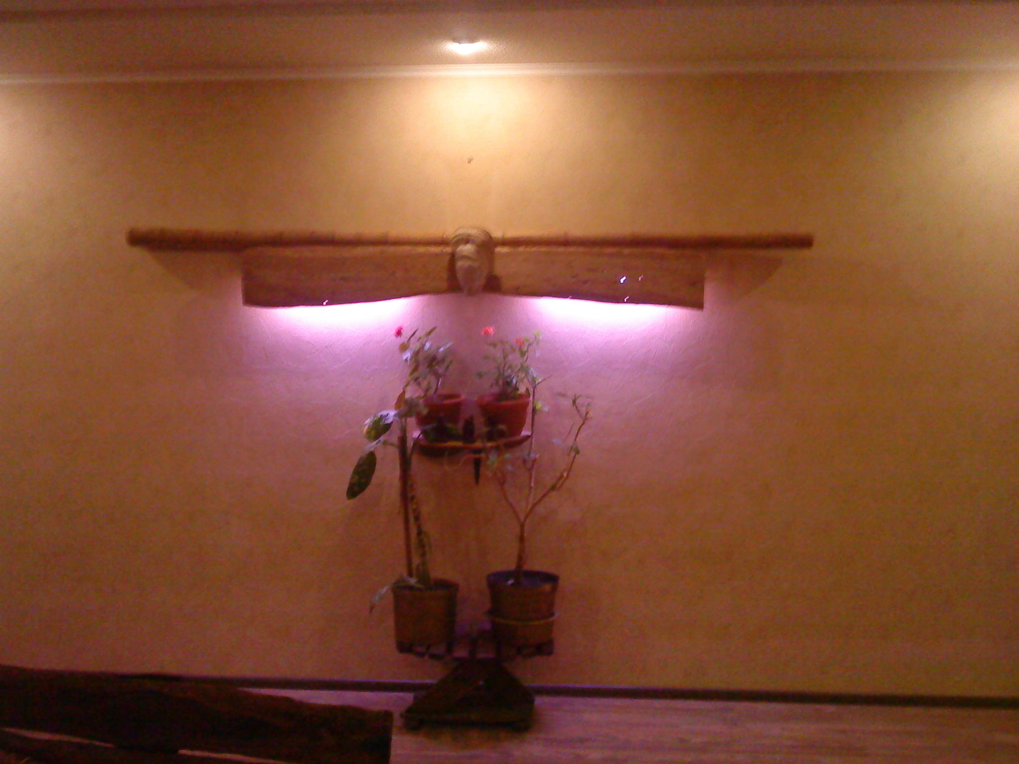

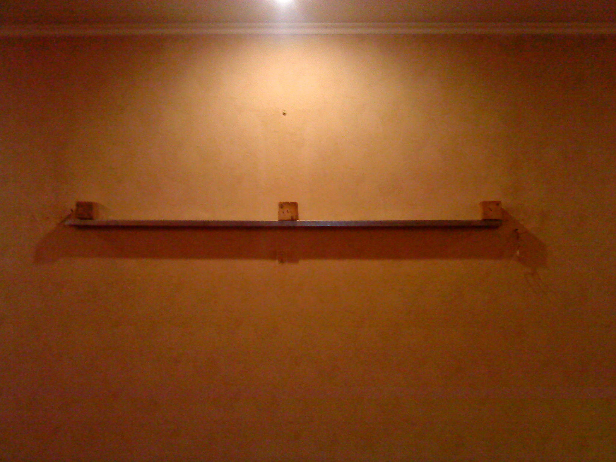

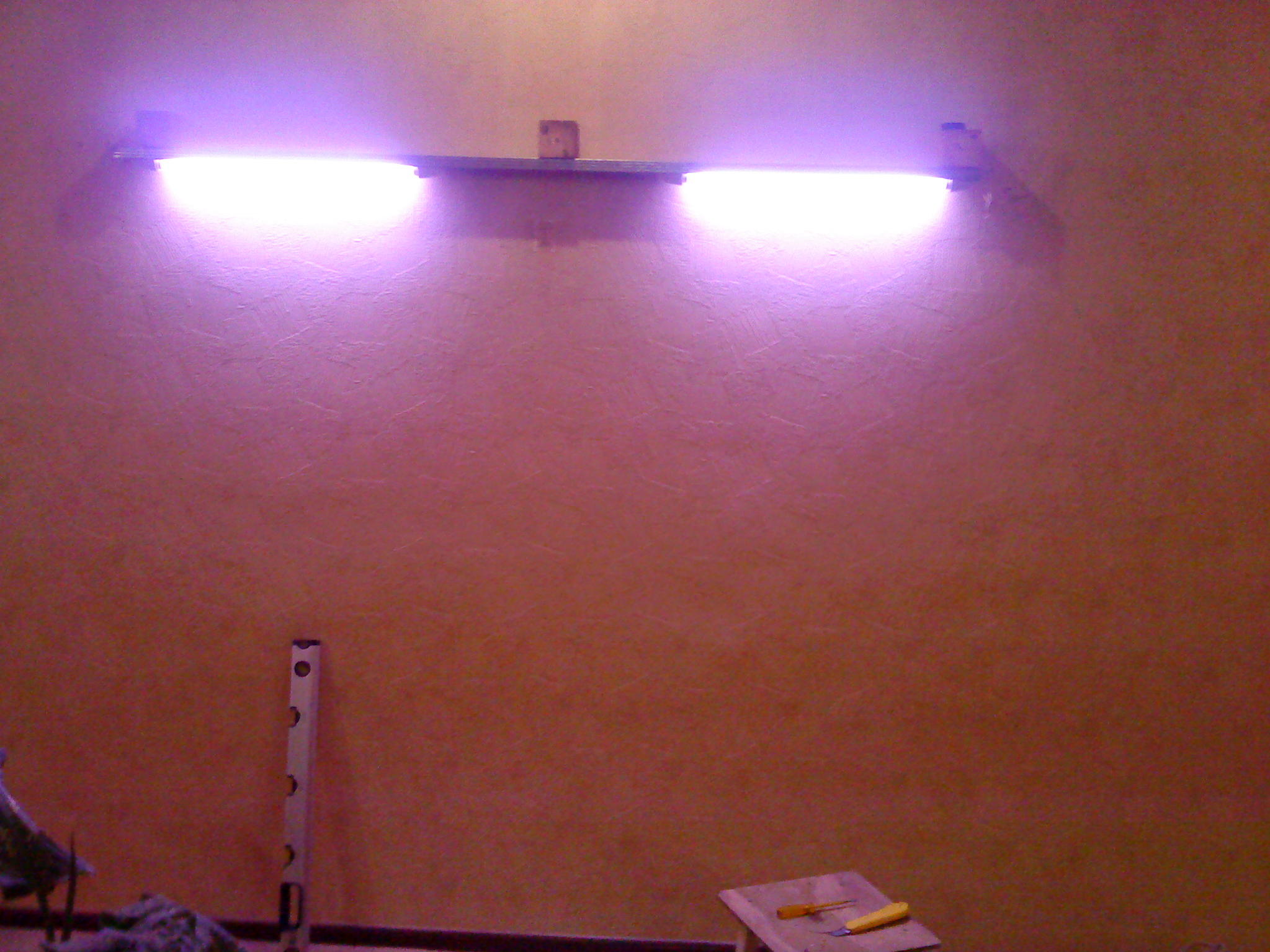

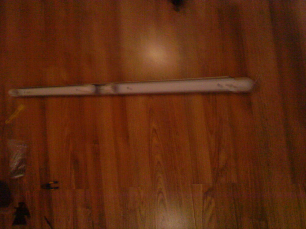

natisk Опубліковано: 5 березня 2011 Автор Поділитись Опубліковано: 5 березня 2011 (змінено) Часы убрал ( продаются), светильники снял, прикрутил к стене деревянные кубики (сняты с поддона) в профиль от гипсокартона вставил 2 люминисцентные (фито) 18 ватт лампы, куплены были в "Новой Линии", и стояли на втором этаже без дела. Профиль прикрутил к кубикам. Змінено 6 березня 2011 користувачем natisk Посилання на коментар Поділитися на інших сайтах More sharing options...
natisk Опубліковано: 5 березня 2011 Автор Поділитись Опубліковано: 5 березня 2011 Профиль прикручен саморезами к кубикам, лампы подсоеденены. Затем была щеткой по металлу обработана дубовая доска побитая шешелем, (в этот раз дерево не обрабатывалось пинотексом) и прикручена к кубикам. Посилання на коментар Поділитися на інших сайтах More sharing options...
natisk Опубліковано: 5 березня 2011 Автор Поділитись Опубліковано: 5 березня 2011 Кошки ждут Посилання на коментар Поділитися на інших сайтах More sharing options...

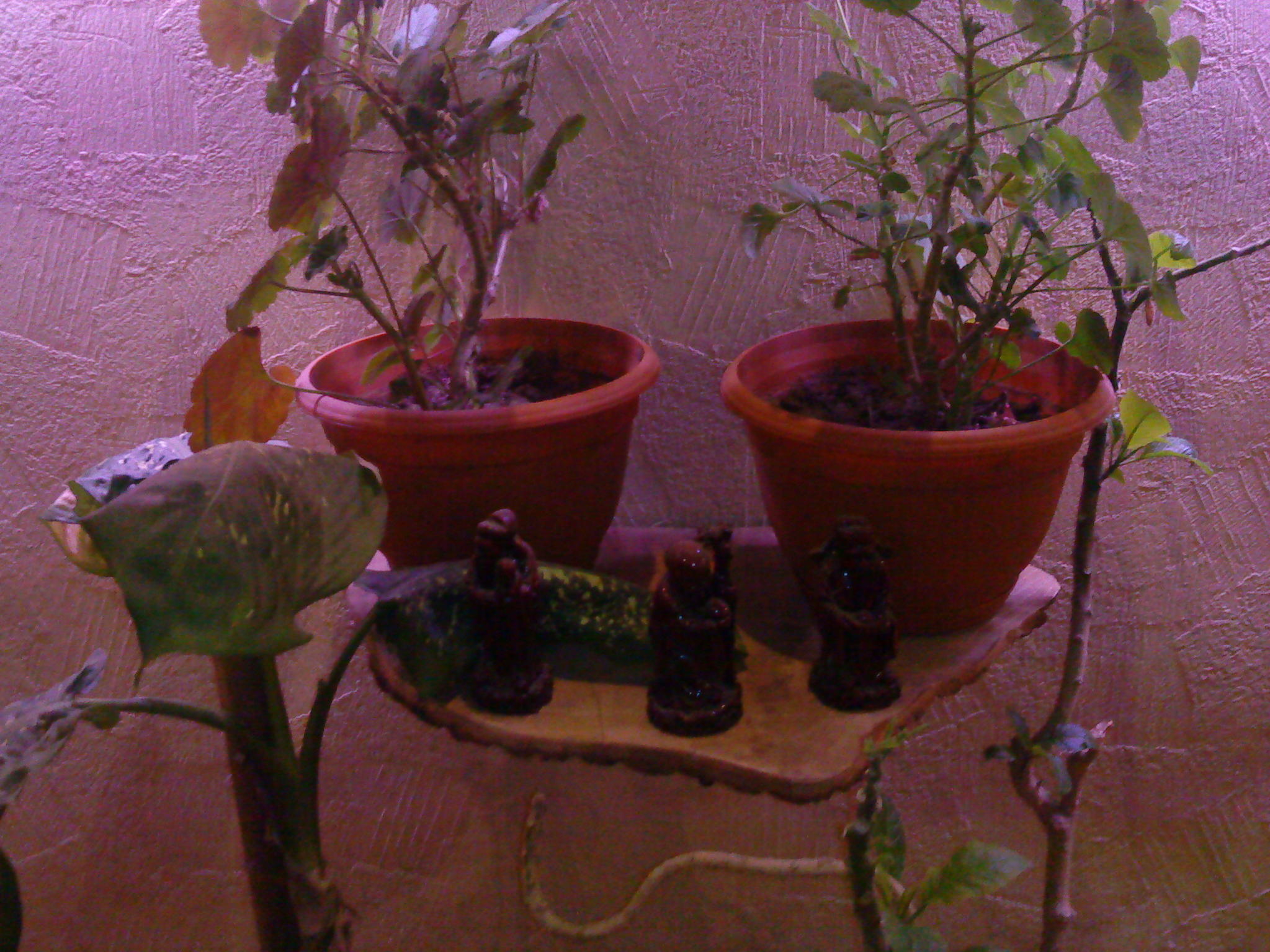

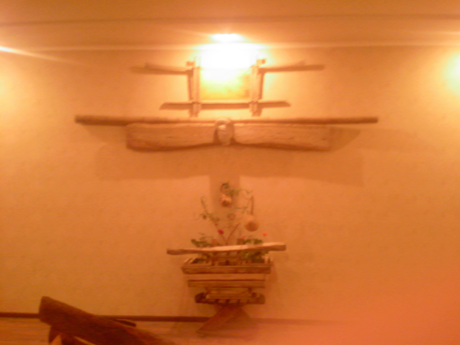

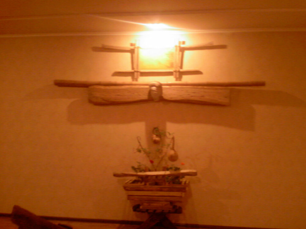

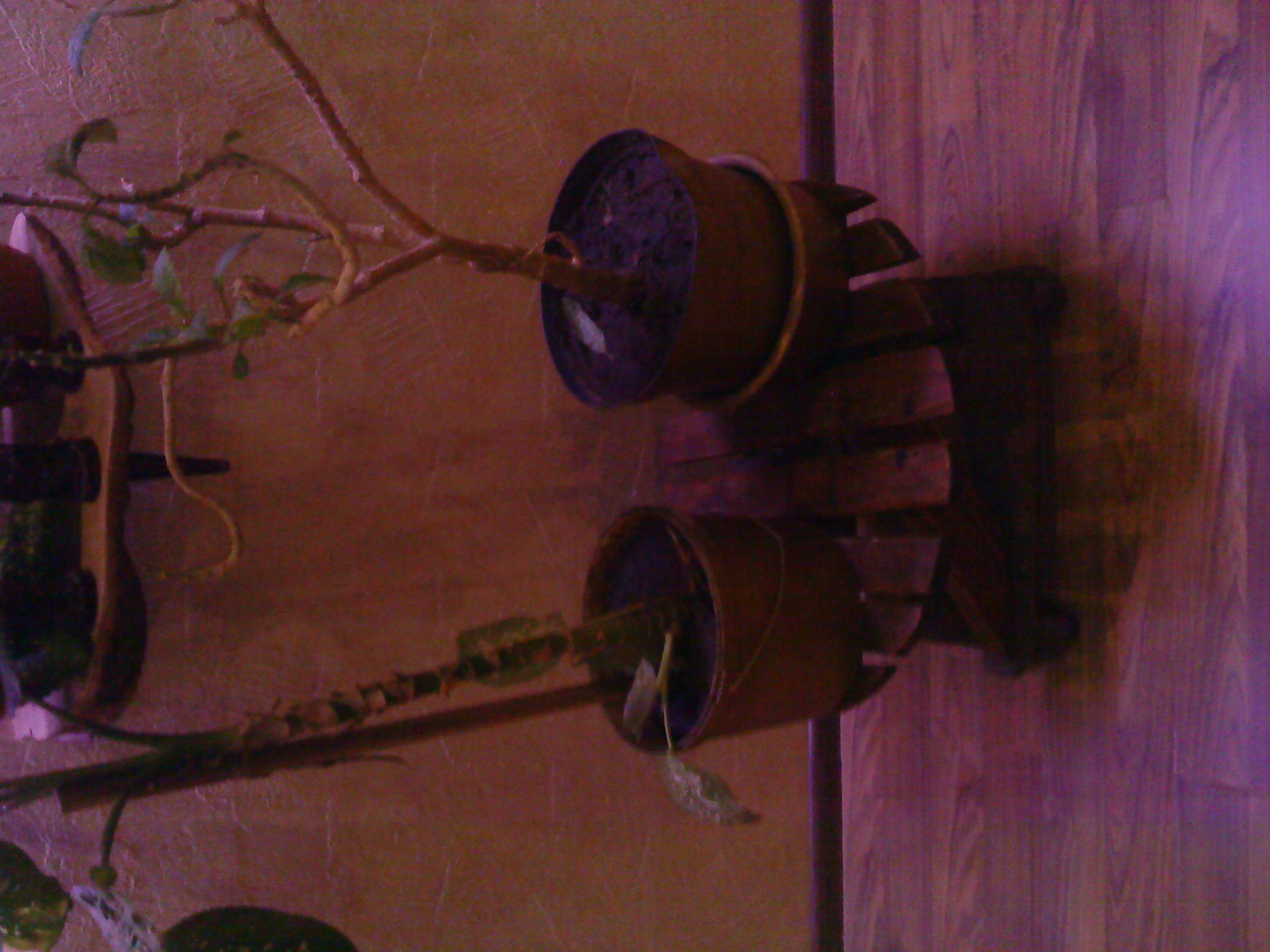

natisk Опубліковано: 6 березня 2011 Автор Поділитись Опубліковано: 6 березня 2011 сверху положен на хранение бамбук, снизу прикручен комель от дубовой доски, под цветы поставлен столик 2 Посилання на коментар Поділитися на інших сайтах More sharing options...

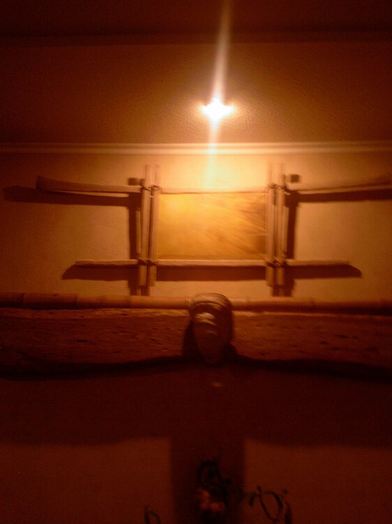

natisk Опубліковано: 8 березня 2011 Автор Поділитись Опубліковано: 8 березня 2011 сделана рама и подсветка для картины, и ящик для цветов, 2 Посилання на коментар Поділитися на інших сайтах More sharing options...

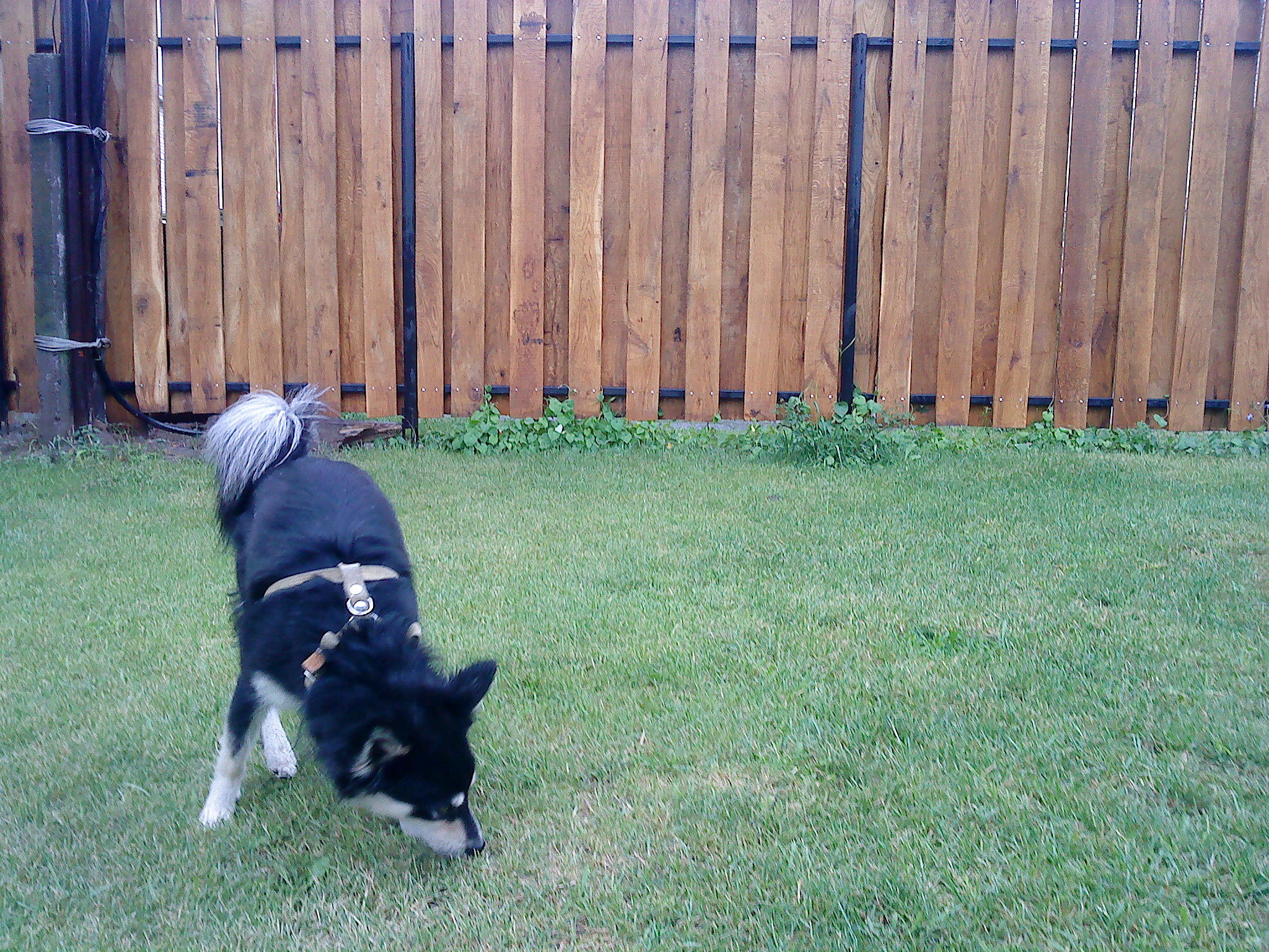

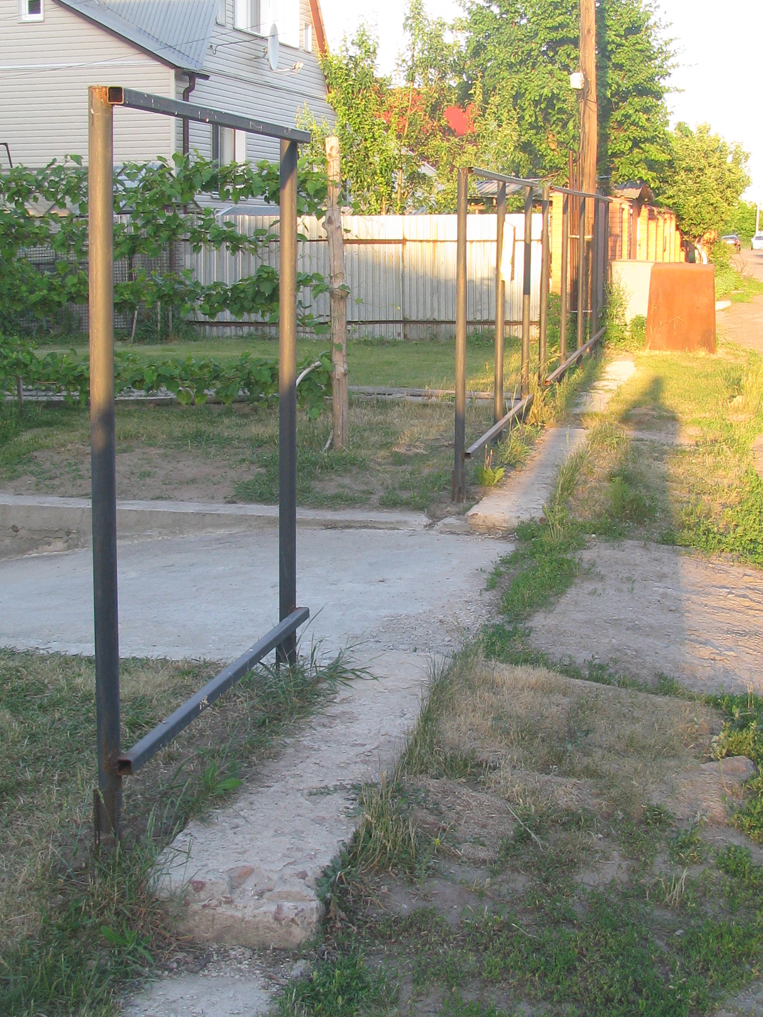

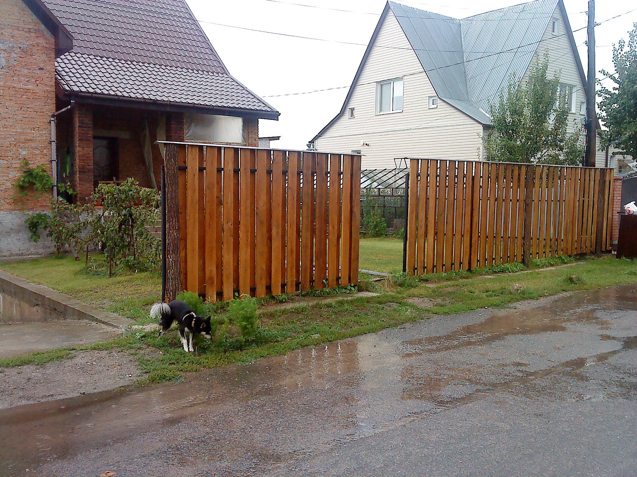

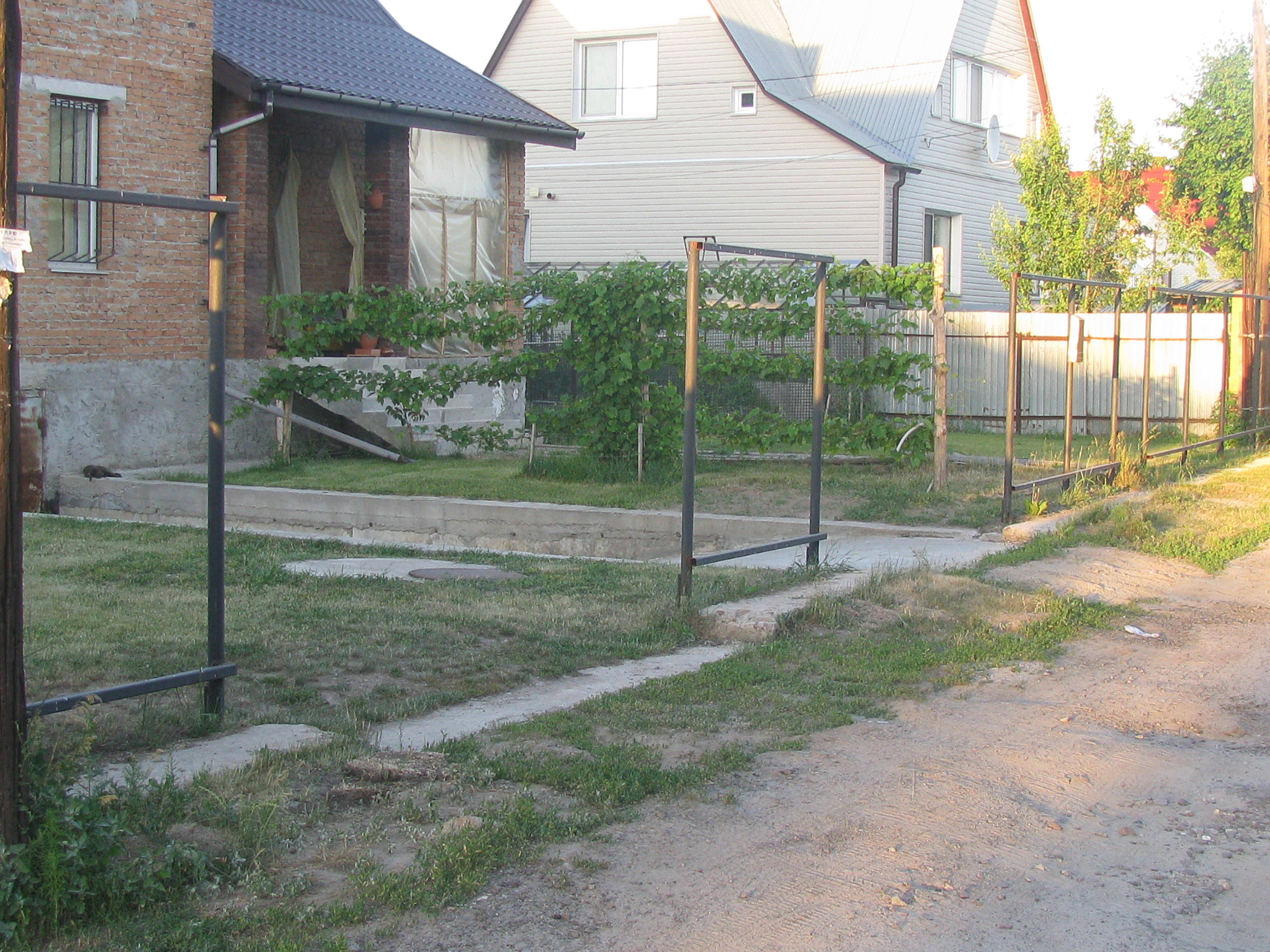

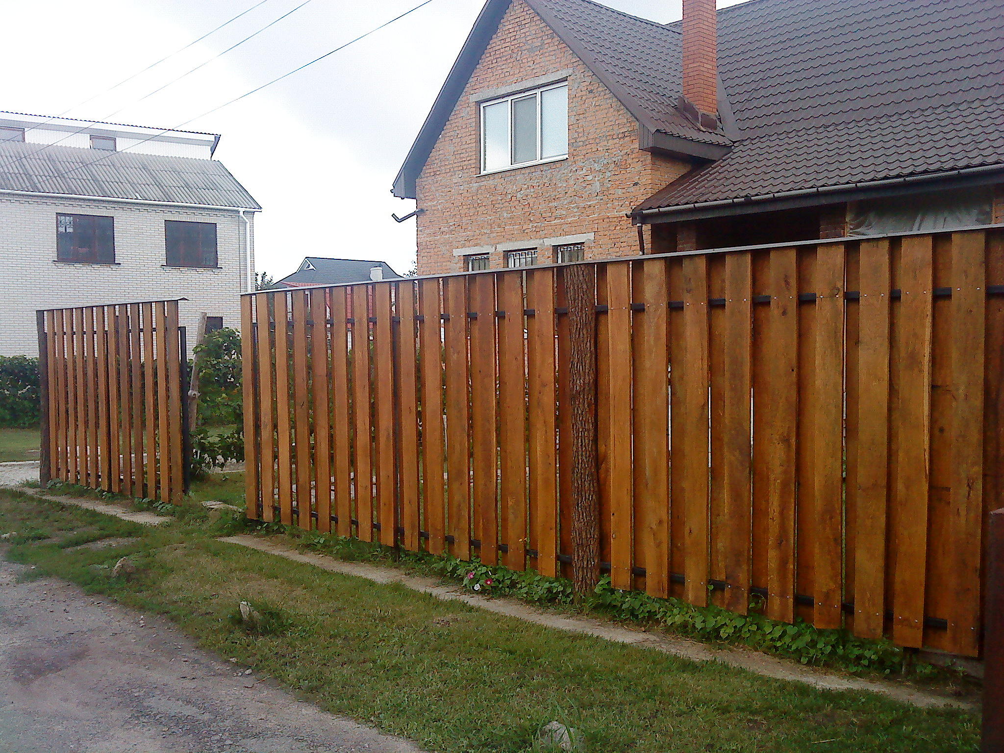

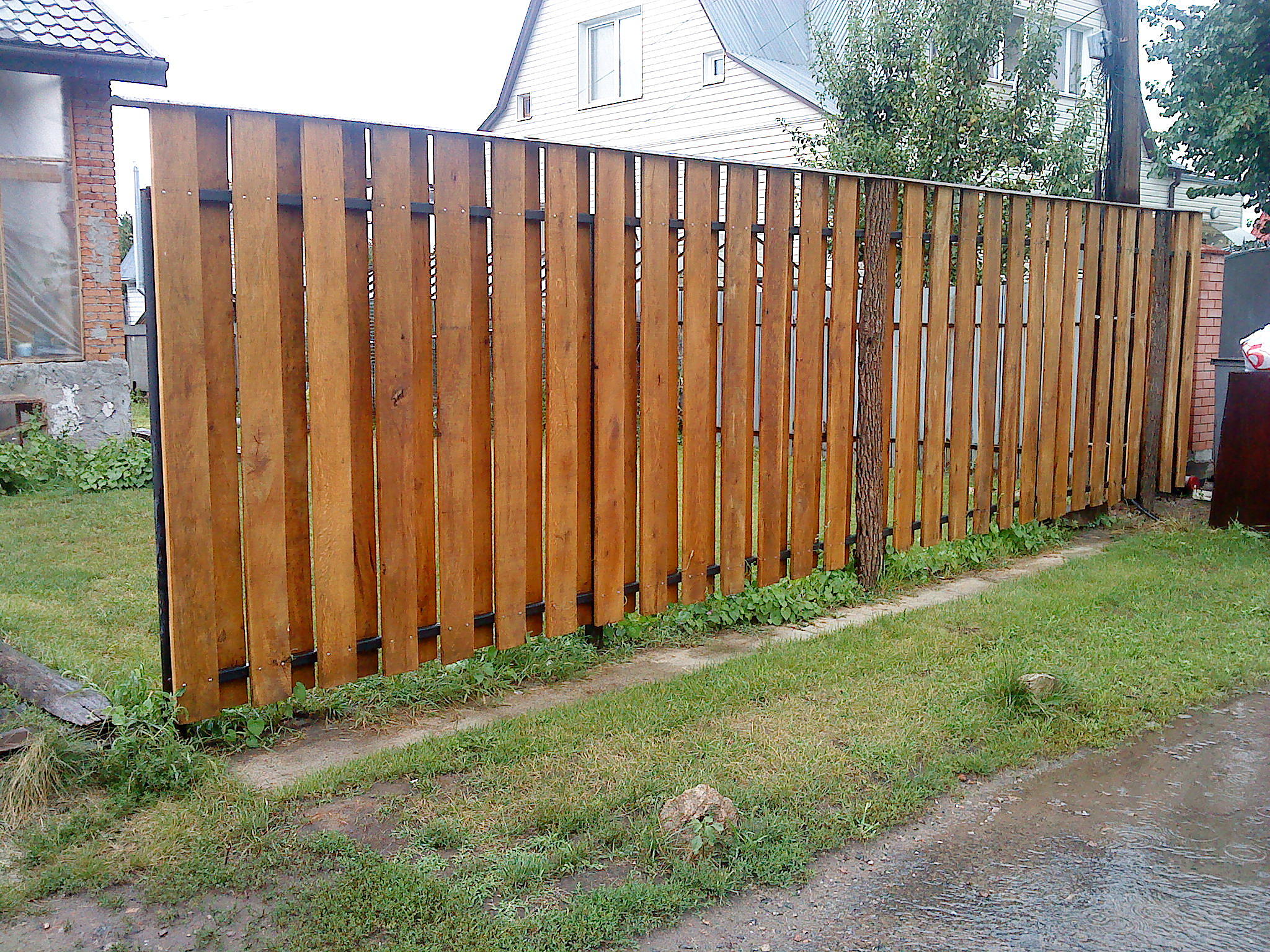

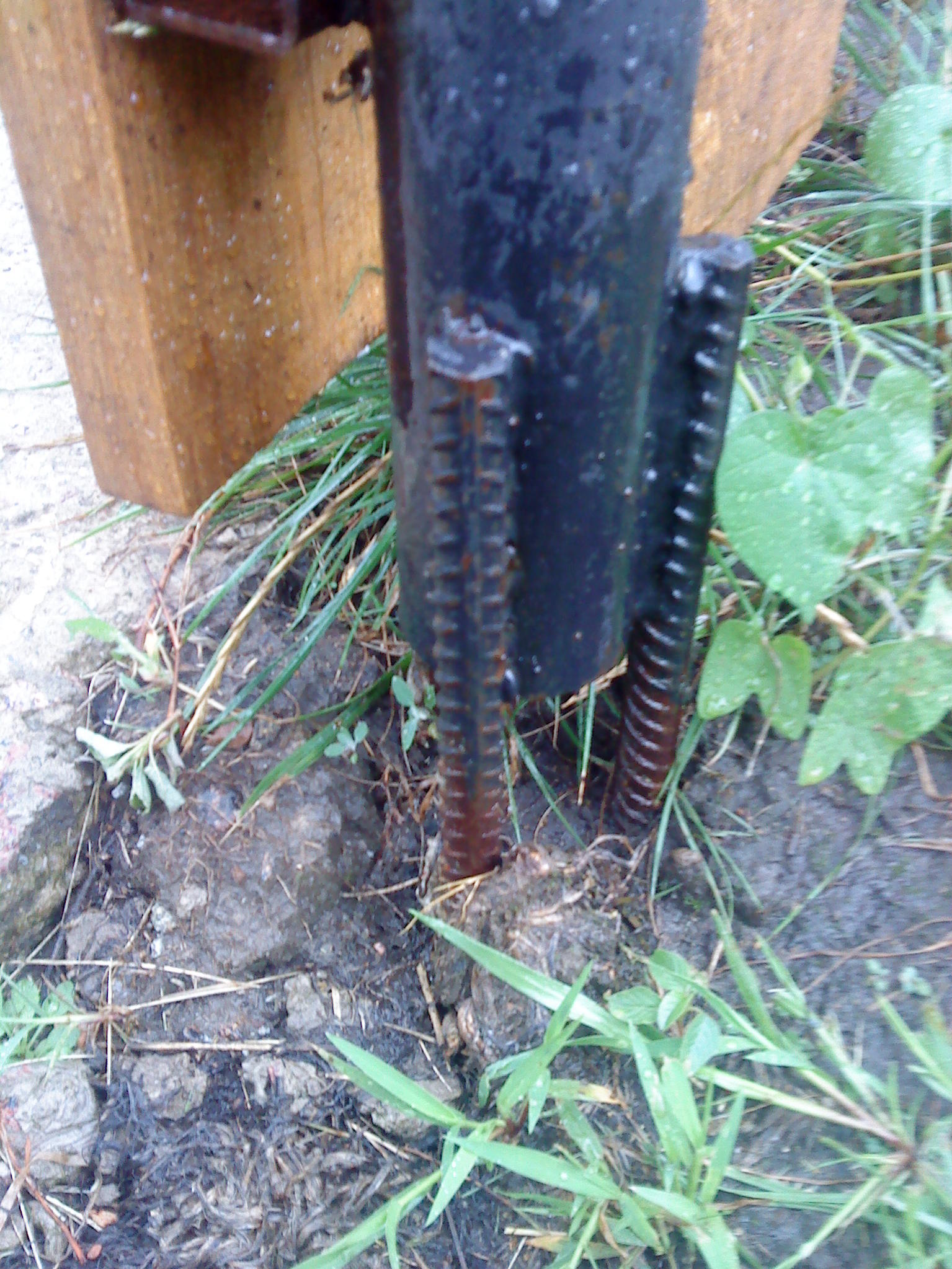

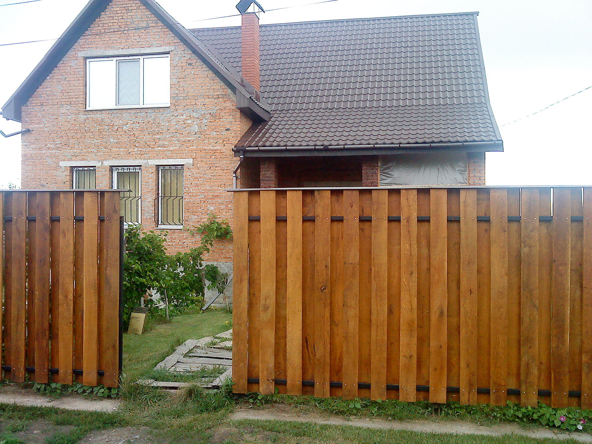

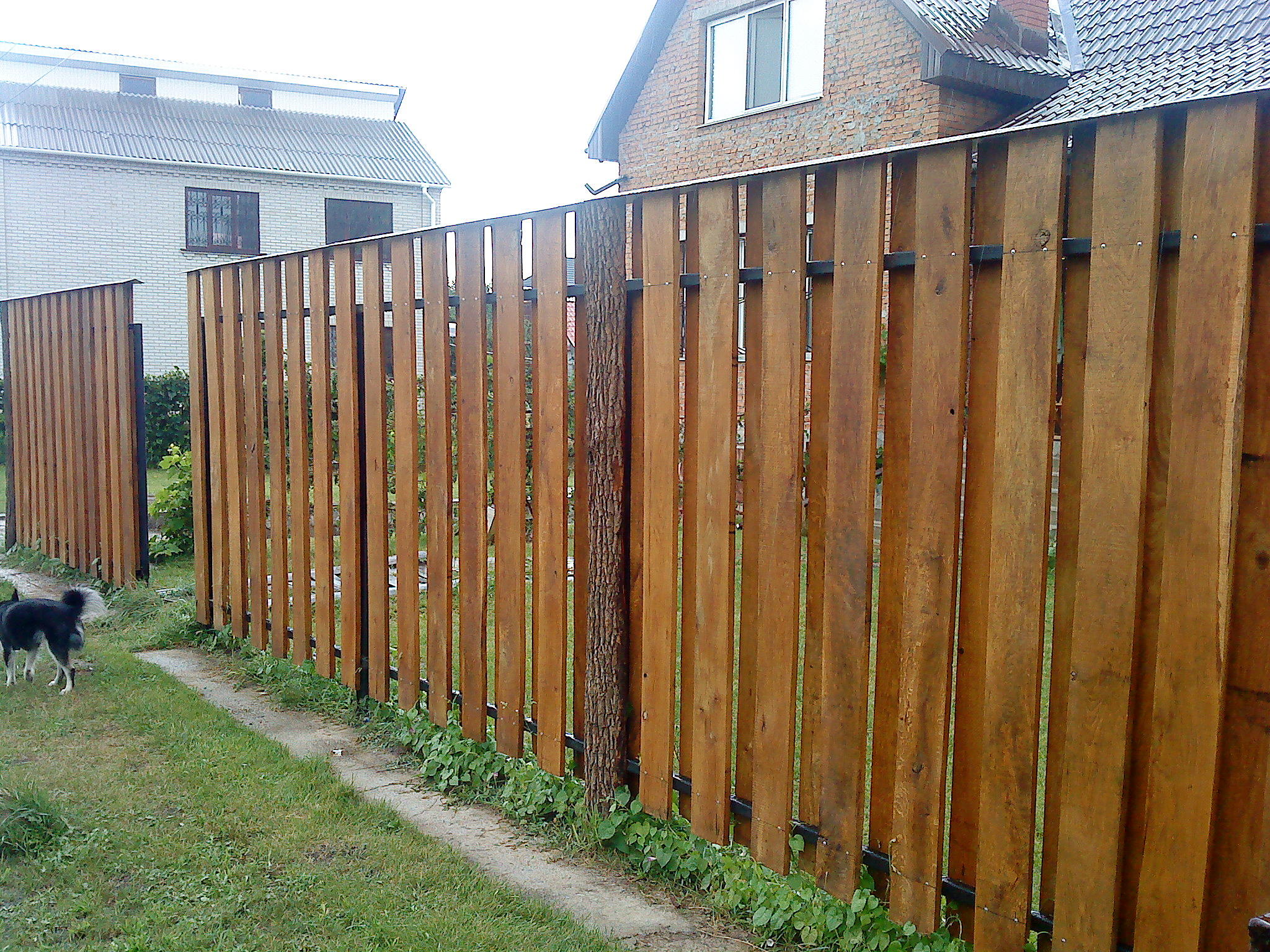

natisk Опубліковано: 2 серпня 2011 Автор Поділитись Опубліковано: 2 серпня 2011 Столбы и обрешетка из труб, дубовые доски 9 Посилання на коментар Поділитися на інших сайтах More sharing options...

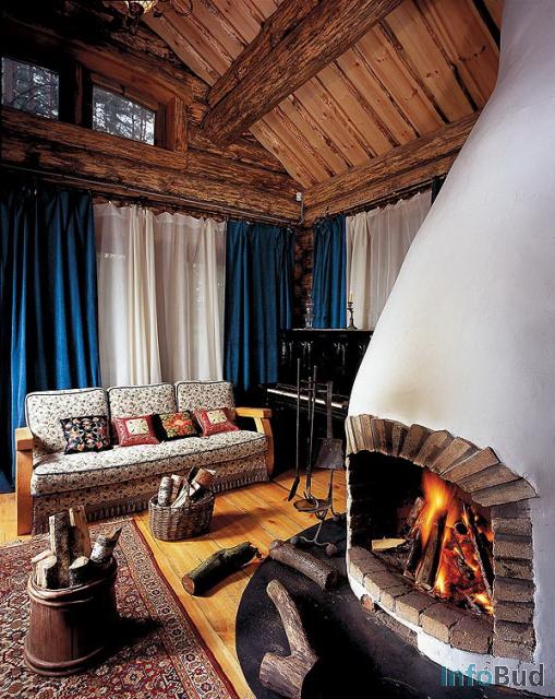

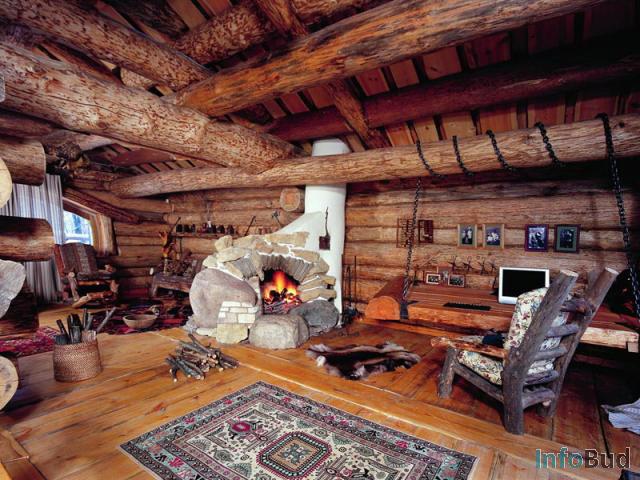

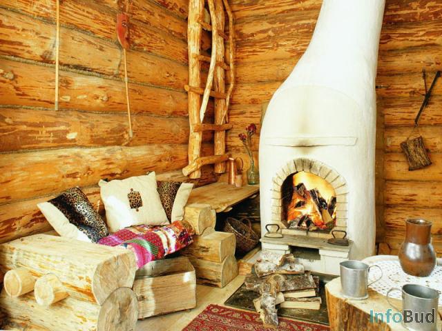

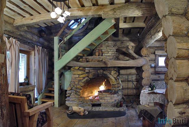

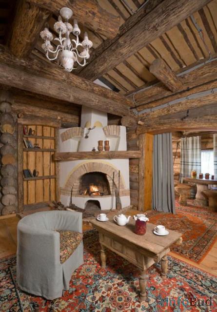

Miava Опубліковано: 2 серпня 2011 Поділитись Опубліковано: 2 серпня 2011 Ваша грубая мебель очень нравится! Суровое дерево и гламурные кисти - это свежо и стильно! Вообще далеко не каждый такое любит, а я -люблю! Вот еще для красоты: 7 Посилання на коментар Поділитися на інших сайтах More sharing options...
natisk Опубліковано: 2 серпня 2011 Автор Поділитись Опубліковано: 2 серпня 2011 немного перебор) Посилання на коментар Поділитися на інших сайтах More sharing options...
