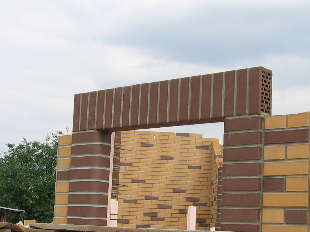

Александр! Опубліковано: 23 серпня 2010 Автор Поділитись Опубліковано: 23 серпня 2010 это какая тогда нагрузка на крайние кирпичи, на которых лежит перемычка???????????? просто уголок наверное можна дальше от края проема расположить, и больше распределить нагрузку??? прав или нет Посилання на коментар Поділитися на інших сайтах More sharing options...

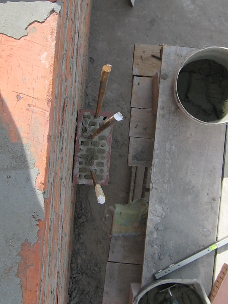

dmitrynik Опубліковано: 24 серпня 2010 Поділитись Опубліковано: 24 серпня 2010 После длительных обсуждений сделали так как на фото. Длина этой перемычки 3,4 м. Армирование - 10 арматура, два прута сверху-снизу. Арматура в дырочки кирпича просовывалась? Ничего себе шампурик получился ! Посилання на коментар Поділитися на інших сайтах More sharing options...
Зигзаг Удачи Опубліковано: 27 серпня 2010 Поділитись Опубліковано: 27 серпня 2010 это какая тогда нагрузка на крайние кирпичи, на которых лежит перемычка???????????? просто уголок наверное можна дальше от края проема расположить, и больше распределить нагрузку??? прав или нет Кирпич клинкер М350, перемычка положилась на кладочный раствор, снизу поставилась подпорка и сразу пошли кладкой вверх - через неделю все замолитились и стоит мертво. Посилання на коментар Поділитися на інших сайтах More sharing options...
Зигзаг Удачи Опубліковано: 27 серпня 2010 Поділитись Опубліковано: 27 серпня 2010 Арматура в дырочки кирпича просовывалась? Ничего себе шампурик получился ! Старались в крайние, но не всегда получалось... Средняя арматура - инициатива строителей. В следующих перемычках ее не ставили. 3 Посилання на коментар Поділитися на інших сайтах More sharing options...
