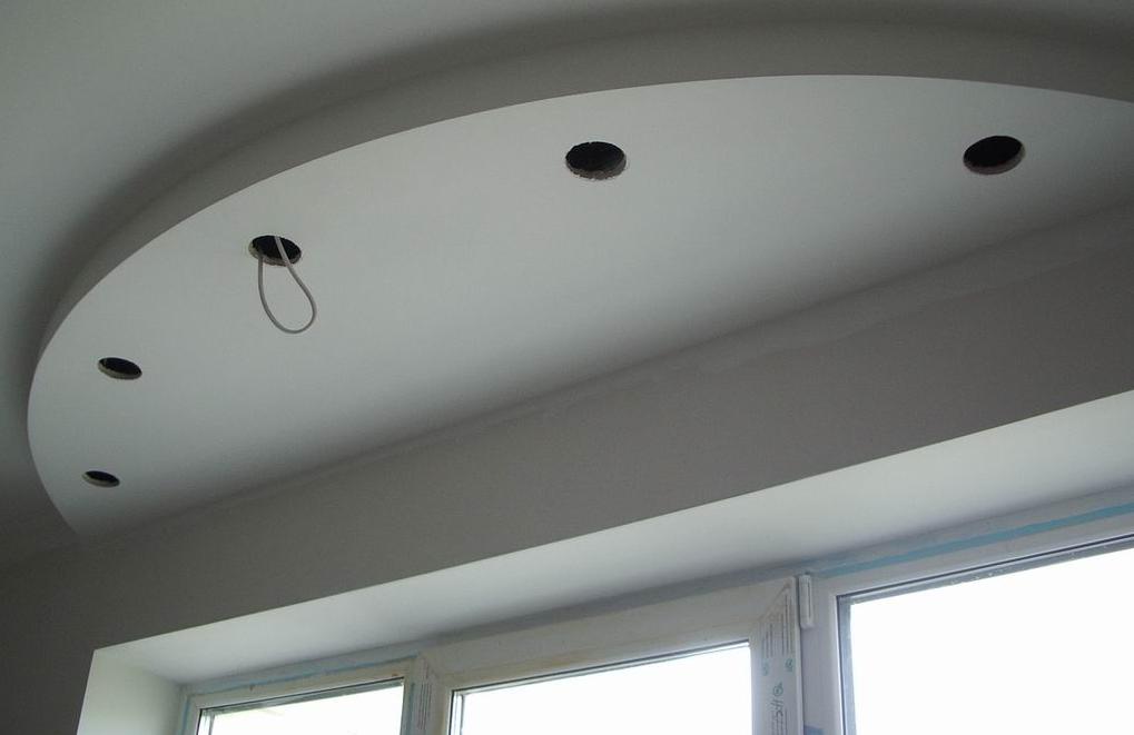

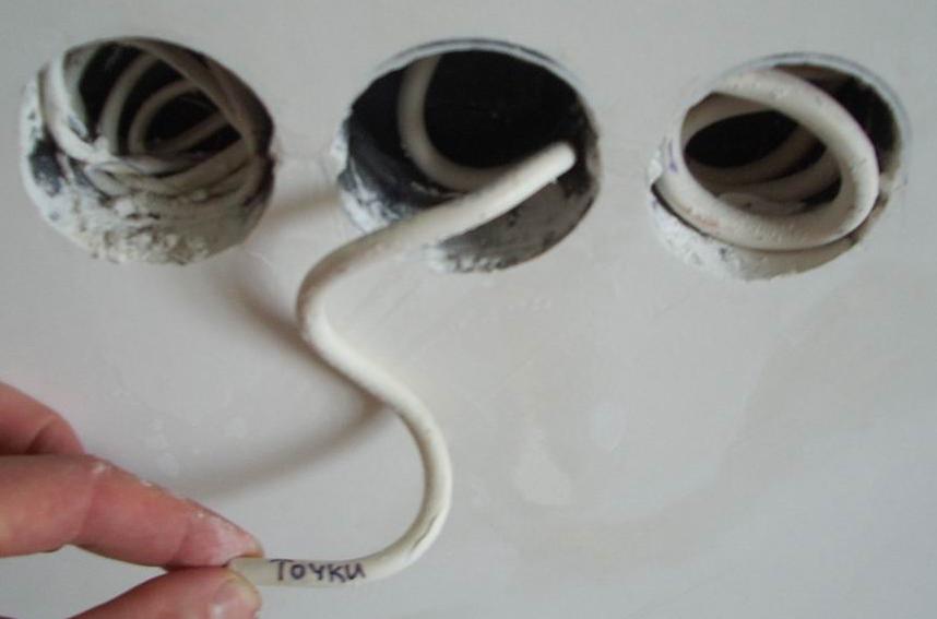

Можно сейчас оставить моток лишнего кабеля (скажем, метров по 15 в каждой спальне) подвесить его и оставить до лучших времен (когда будет определенность с формой потолков, в том числе подвесных)?
Или же поставить под потолок по распред. коробке, чтобы не оставлять мотки кабеля? А потом в распред коробку загнать новые трассы для галогенок? Такое практикуется?
Делал себе разводку без распредкоробок. На галогенки выводил от выключателя кабель - такой, чтобы хватило до одной из точек. Затем сверлил потолок, находил этот конец, подключал к нему трансформатор 12 В и от него делал разводку по точкам.

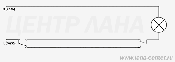

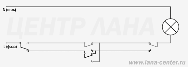

Продублировать выключатель освещения спальни. То есть - проходной выключатель чтобы в кровать ложиться с включеным возле двери светом, и затем выключать.
+1 себе в спальнях делал перекрестную схему - из трех мест: от двери и слева-справа от двухспальной кровати - над тумбочками
