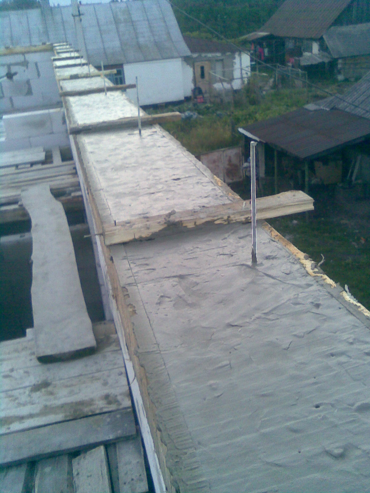

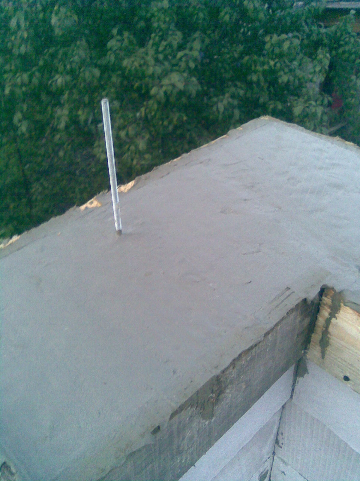

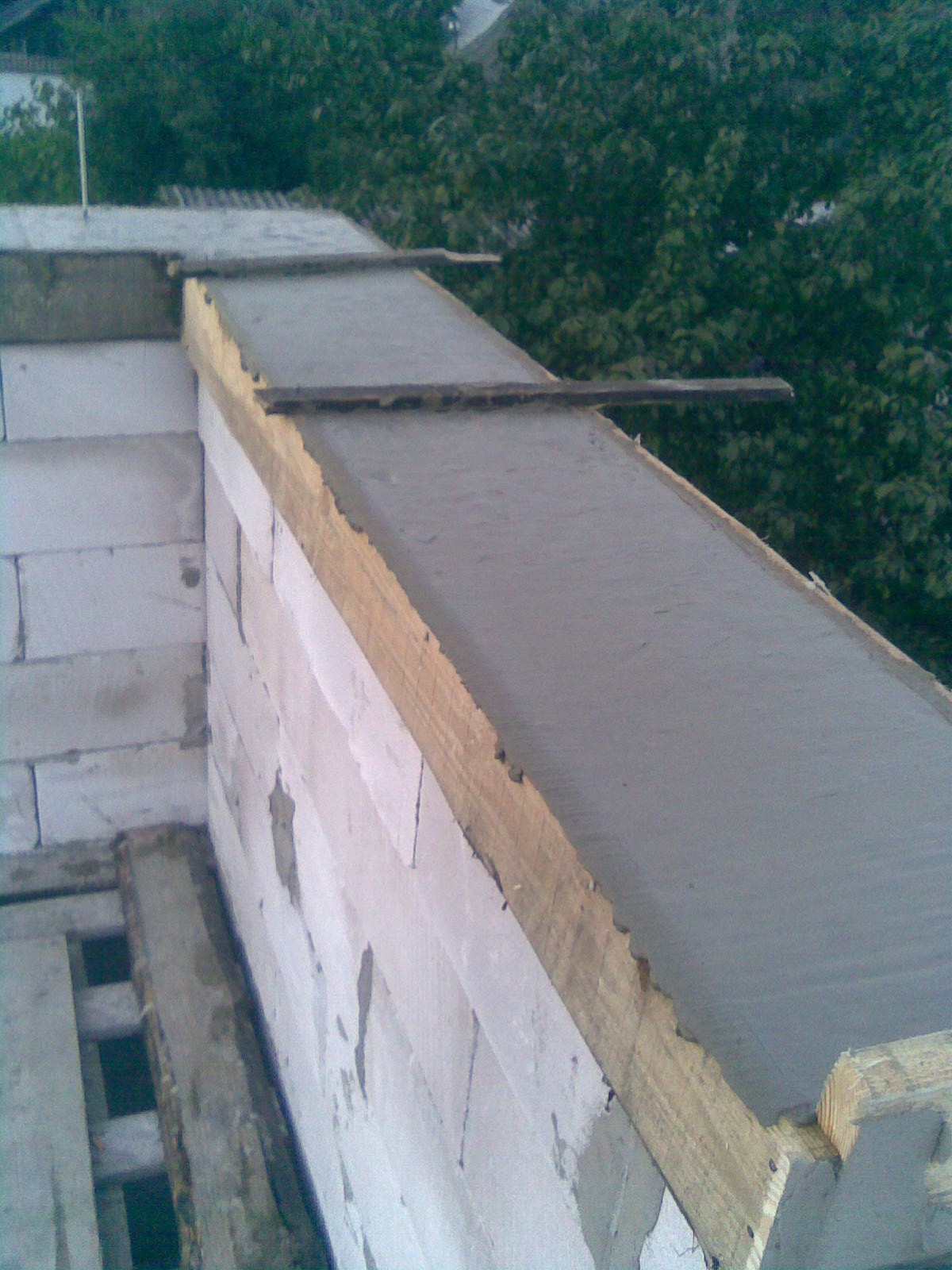

artem-foxik Опубліковано: 28 вересня 2010 Автор Поділитись Опубліковано: 28 вересня 2010 Далі настала черга армопоясу!!! Довго читав, довго думав, поговорив з спеціалістами вирішив залити армопояс 10см!!! Спочатку думав буде мало!!! Але послухав старших! і зрозумів що під мою кришу цього достатньо!!! Ось що вийшло: Посилання на коментар Поділитися на інших сайтах More sharing options...

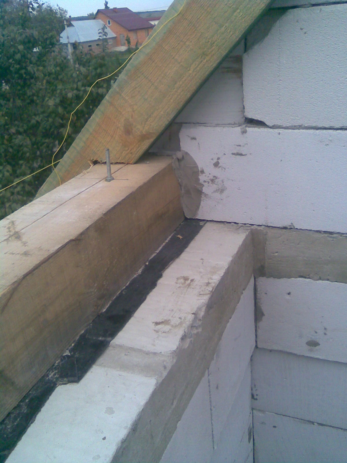

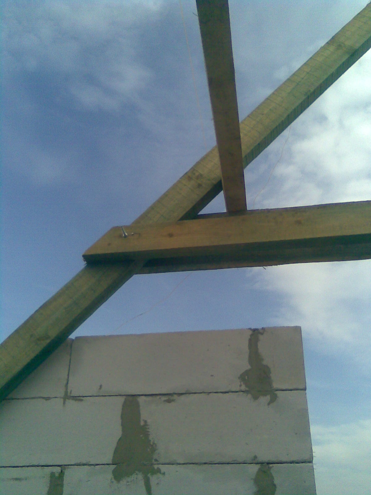

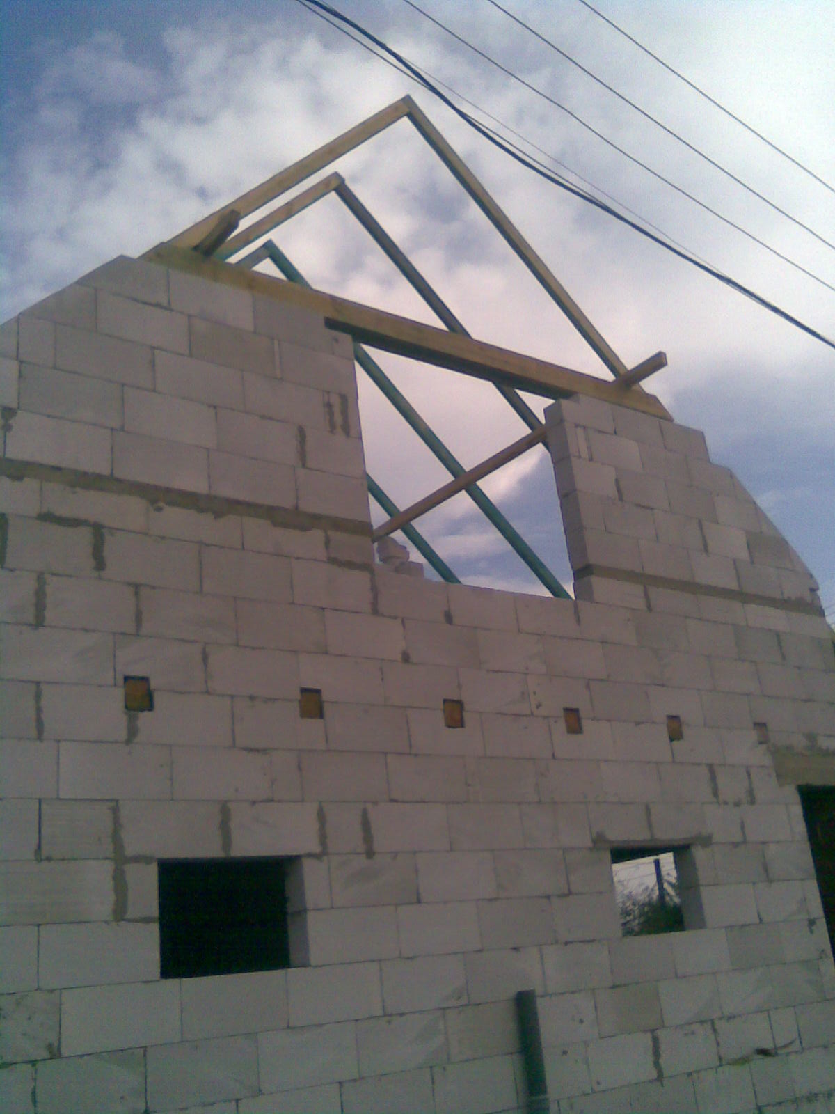

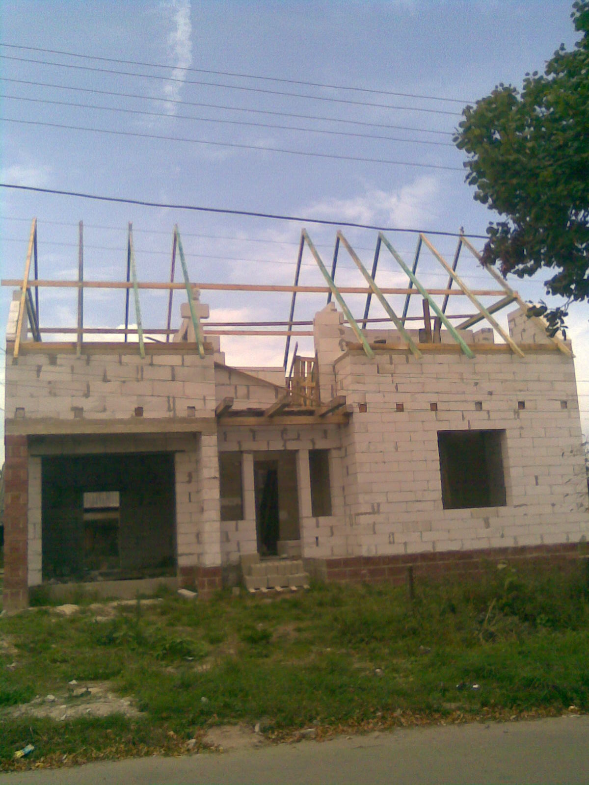

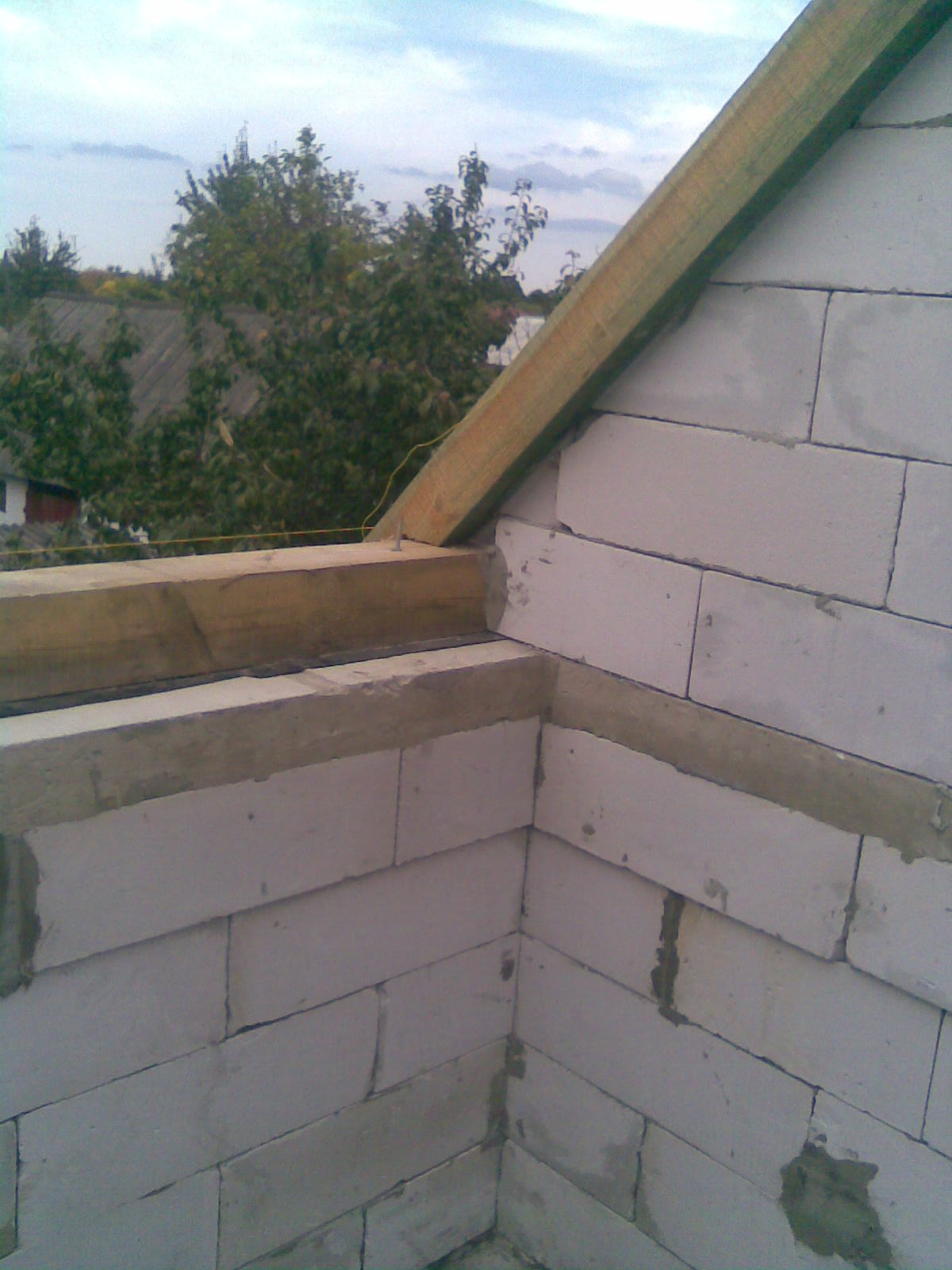

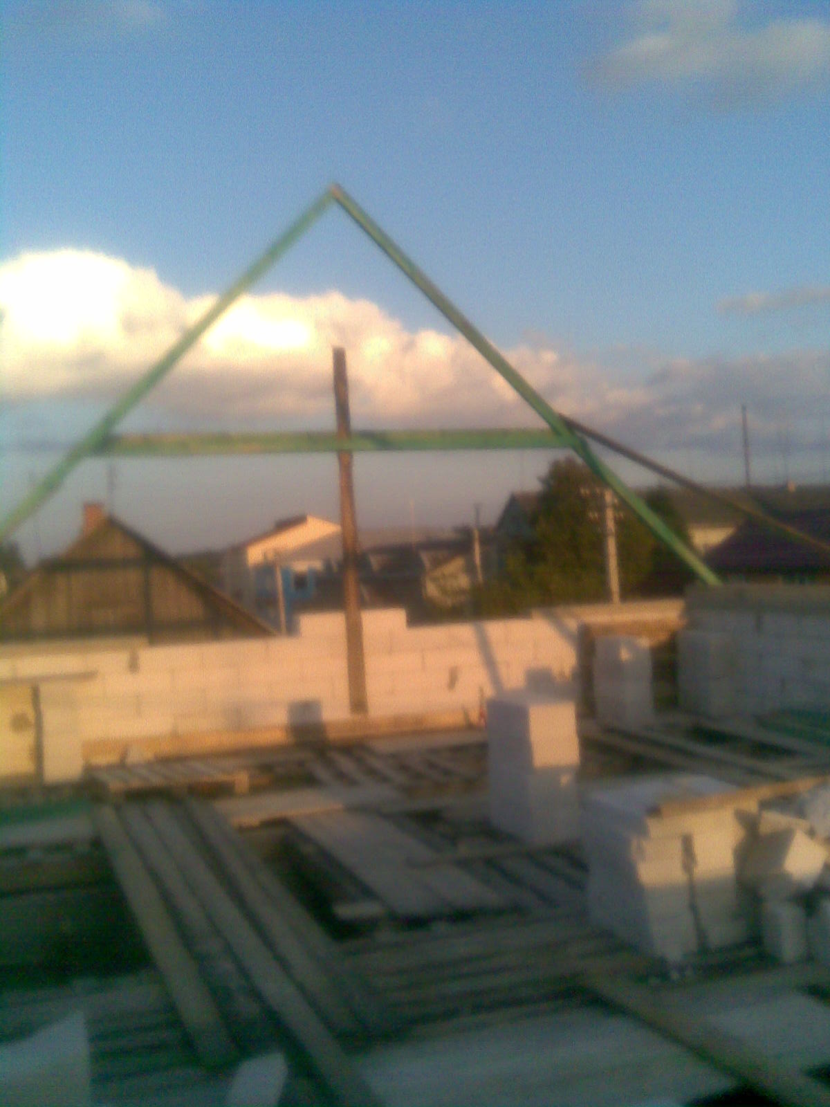

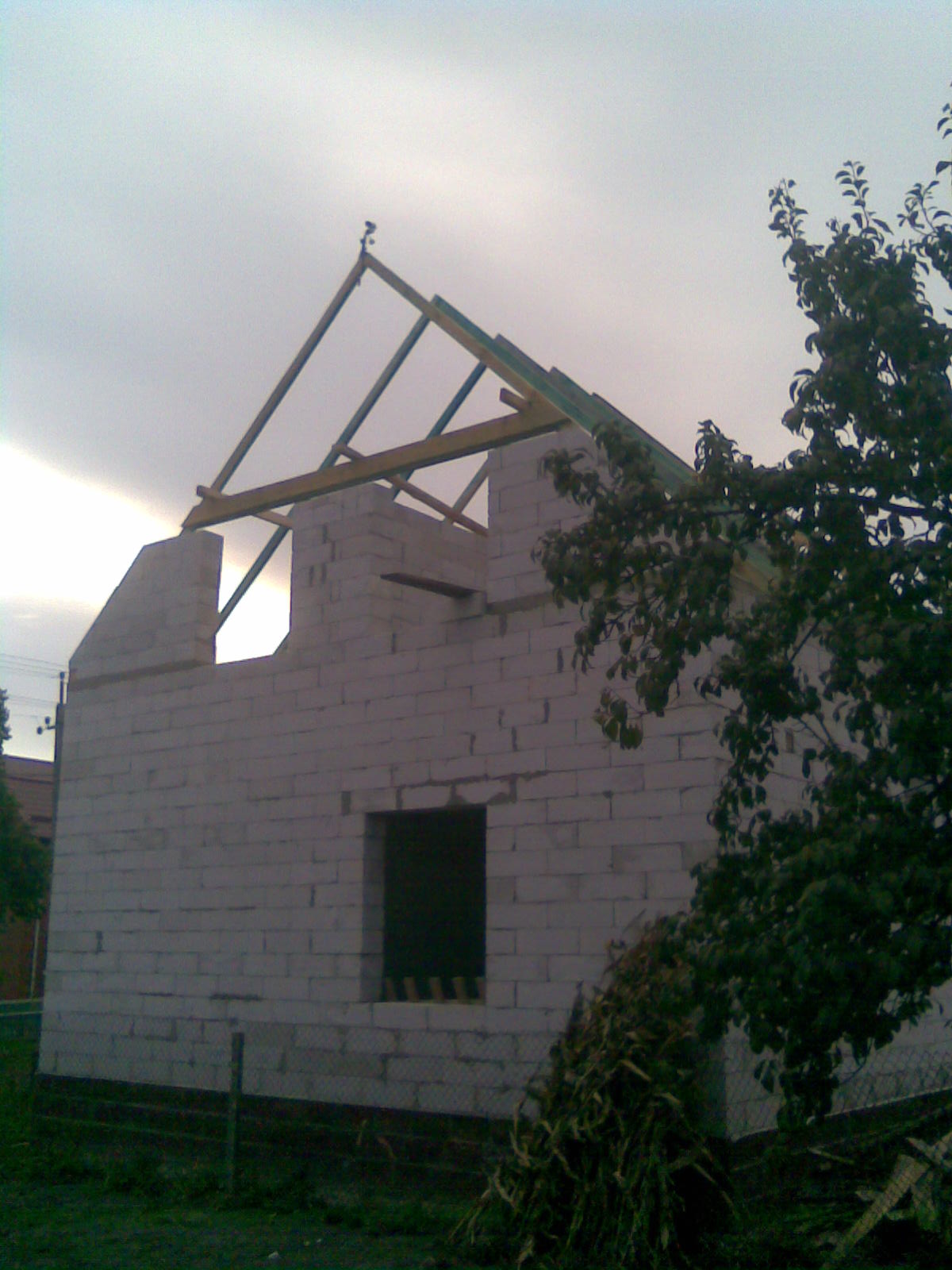

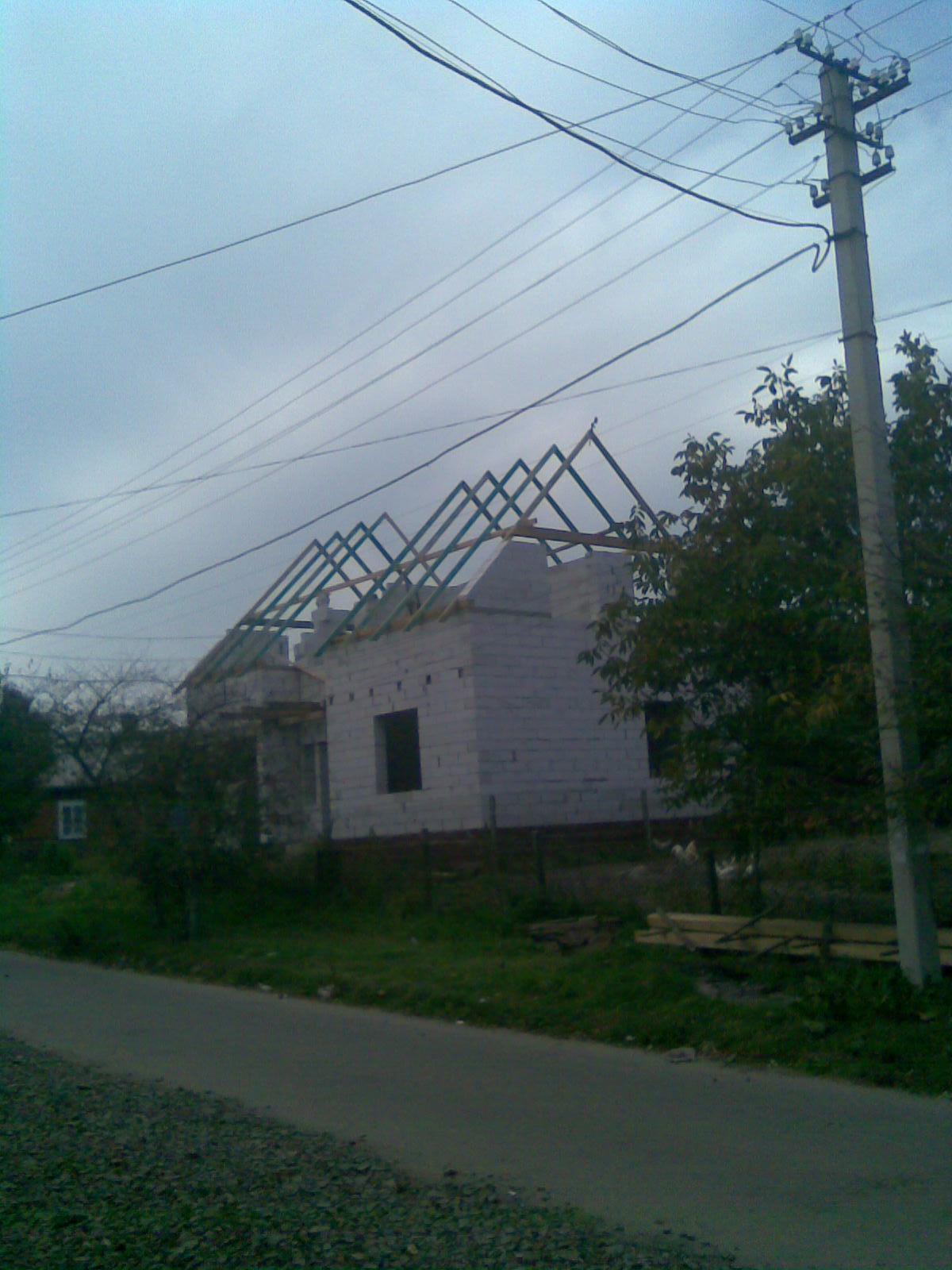

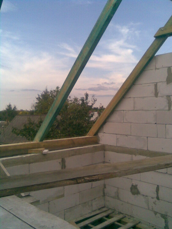

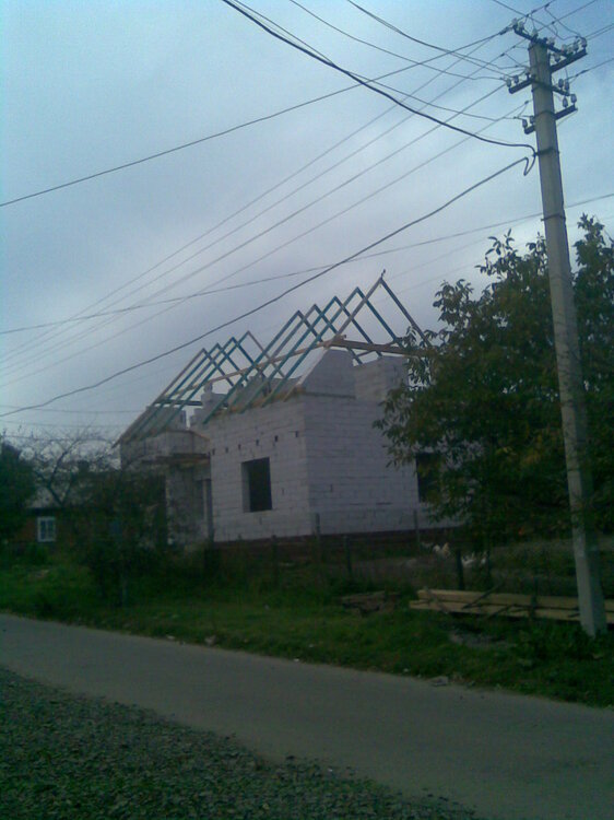

artem-foxik Опубліковано: 28 вересня 2010 Автор Поділитись Опубліковано: 28 вересня 2010 дав трішки вистоятись армопоясу!!!(1 тиждень) І робота пішла далі!: закріпив мауэрлат і приступив до монтажа стропильної системи!!! По моєму вийшло непогано!(так як я ніде невчився і роблю це вперше)! (якщо надумаєте критикувати за скоби то я їх ще невспів змонтувати) а це викладаю на вашу критику!!!: 2 Посилання на коментар Поділитися на інших сайтах More sharing options...
Stroim DOM Опубліковано: 29 вересня 2010 Поділитись Опубліковано: 29 вересня 2010 Далі настала черга армопоясу!!! Довго читав, довго думав, поговорив з спеціалістами вирішив залити армопояс 10см!!! Спочатку думав буде мало!!! Але послухав старших! і зрозумів що під мою кришу цього достатньо!!! Ось що вийшло: Аккуратненько. Зачет! Посилання на коментар Поділитися на інших сайтах More sharing options...
Stroim DOM Опубліковано: 29 вересня 2010 Поділитись Опубліковано: 29 вересня 2010 дав трішки вистоятись армопоясу!!!(1 тиждень) І робота пішла далі!: закріпив мауэрлат і приступив до монтажа стропильної системи!!! По моєму вийшло непогано!(так як я ніде невчився і роблю це вперше)! (якщо надумаєте критикувати за скоби то я їх ще невспів змонтувати) а це викладаю на вашу критику!!!: А чего стропила(балки) зеленые? Посилання на коментар Поділитися на інших сайтах More sharing options...
Homeowner Опубліковано: 29 вересня 2010 Поділитись Опубліковано: 29 вересня 2010 А чего стропила(балки) зеленые? после обработки защитой Посилання на коментар Поділитися на інших сайтах More sharing options...

Крышник Опубліковано: 29 вересня 2010 Поділитись Опубліковано: 29 вересня 2010 дав трішки вистоятись армопоясу!!!(1 тиждень) І робота пішла далі!: закріпив мауэрлат і приступив до монтажа стропильної системи!!! По моєму вийшло непогано!(так як я ніде невчився і роблю це вперше)! (якщо надумаєте критикувати за скоби то я їх ще невспів змонтувати) а це викладаю на вашу критику!!!: Переделайте мауэрлат пока не поздно,он должен лежать на 15-18 см от края наружной стены,т.е. вровень с внутренним краем армпояса!!!...и по смыслу и по ДБНу! Второе,край мауэра примурован к газоблоку,очень скоро стена в этом месте треснет,тепловое расширение материалов разное и дерево ещё подсохнет! Ну и кроме того у Вас будут проблемы с деревянным перекрытием(трещины в стене),брус лежит на хрупком газоблоке,а должен на армпоясе шириной как блок и высотой 15-20 см,внутри армпояса 4 арматурины,и поперёк,через 20-30 см перевязаных кольцами из толстой проволоки или тонкой арматуры. Газоблок это заполнитель,а не несущий материал!!!!! Посилання на коментар Поділитися на інших сайтах More sharing options...
Sandi Опубліковано: 29 вересня 2010 Поділитись Опубліковано: 29 вересня 2010 Газоблок это заполнитель,а не несущий материал!!!!! Что-то такое по поводу газоблока я тоже заподозрила. Посилання на коментар Поділитися на інших сайтах More sharing options...
artem-foxik Опубліковано: 29 вересня 2010 Автор Поділитись Опубліковано: 29 вересня 2010 А чего стропила(балки) зеленые? Вони обробленні біозахистом!!!! Посилання на коментар Поділитися на інших сайтах More sharing options...

artem-foxik Опубліковано: 29 вересня 2010 Автор Поділитись Опубліковано: 29 вересня 2010 Переделайте мауэрлат пока не поздно,он должен лежать на 15-18 см от края наружной стены,т.е. вровень с внутренним краем армпояса!!!...и по смыслу и по ДБНу! Второе,край мауэра примурован к газоблоку,очень скоро стена в этом месте треснет,тепловое расширение материалов разное и дерево ещё подсохнет! Ну и кроме того у Вас будут проблемы с деревянным перекрытием(трещины в стене),брус лежит на хрупком газоблоке,а должен на армпоясе шириной как блок и высотой 15-20 см,внутри армпояса 4 арматурины,и поперёк,через 20-30 см перевязаных кольцами из толстой проволоки или тонкой арматуры. Газоблок это заполнитель,а не несущий материал!!!!! Якщо ви так розбираєтесь в будівництві то ви б мали зразу побачити, що мауерлат не вмурований встіну а лежить під її краєм і основна площа блоку а так і всієї стіни(фронтону) лежить на армопоясі!!! Тому я можу зробити висновок що ваше зауваження некоректне!!! Можу підтвердити це визначенням терміну слова тиск(фізика 7клас) тиск- це одиниця сили яка діє на певну площу поверхні!!! Тобто якщо навіть і дерево всохне то нічого там не трісне так як на нього нічого неопирається!!!! а на рахунок мауерлату якщо, ви десь це читали в нормативних документах то зробіть будь-ласка ссилку на неї!!буду вдячний!!! Посилання на коментар Поділитися на інших сайтах More sharing options...
Stroim DOM Опубліковано: 29 вересня 2010 Поділитись Опубліковано: 29 вересня 2010 А еще есть такое понятие, как парусность крыши. Вы учли его? Может это тоже может как-то повлиять на то, что сказал Крышник. По биозащите понял, спасибо! Посилання на коментар Поділитися на інших сайтах More sharing options...
