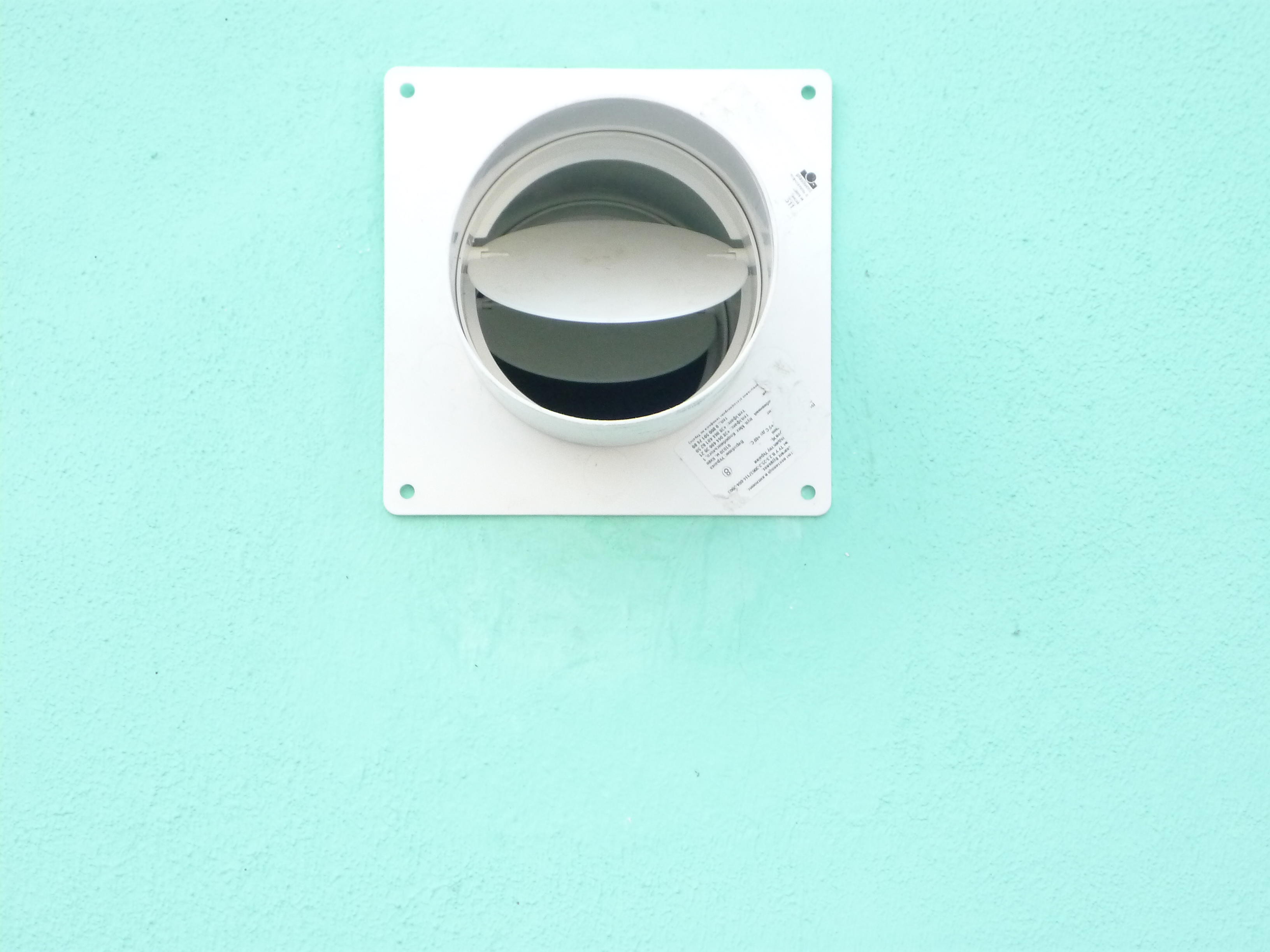

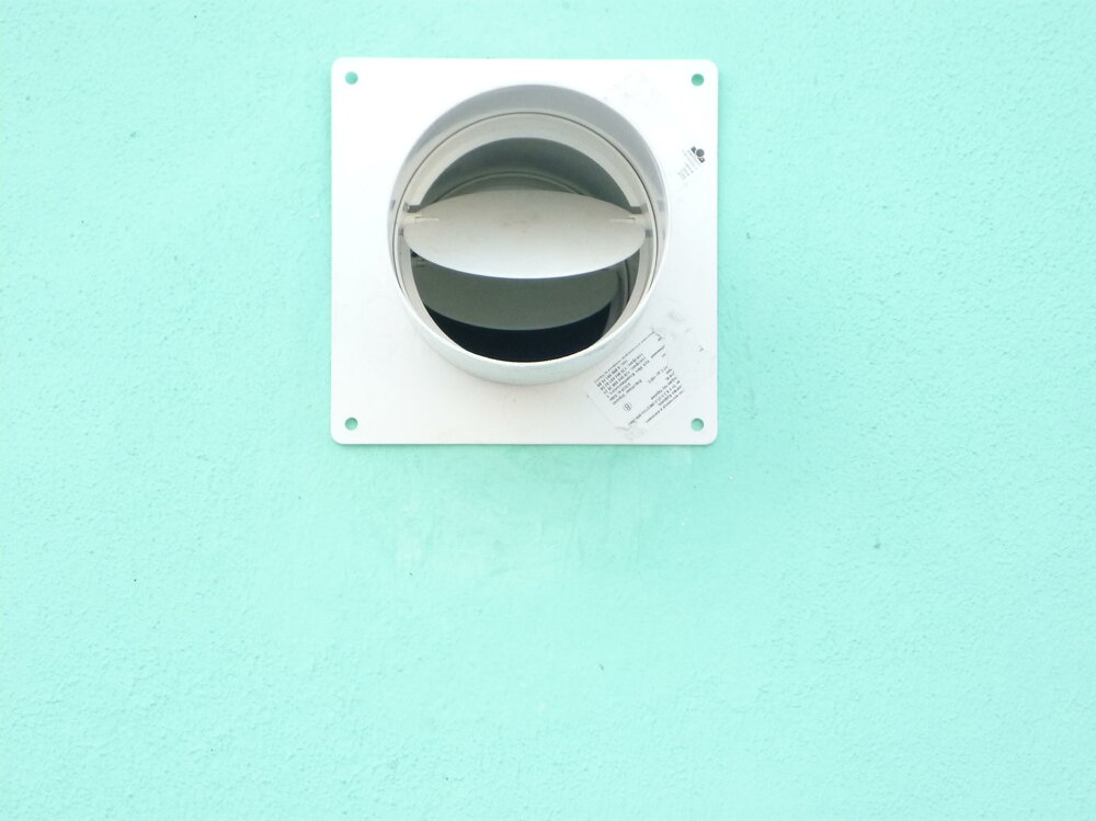

voffka75 Опубліковано: 5 жовтня 2010 Поділитись Опубліковано: 5 жовтня 2010 Делаю ремонт в квартире. Проверил свои вентканалы - тяги нет. В кухне она даже обратная, дует в квартиру. Я сделал кухню-студию, поэтому для меня актуальный вопрос ефективной вытяжки из квартиры. Хочу сделать вытяжку не в вентканал, а в стену, сразу на улицу. Но при этом меня смущает вопрос потери тепла, что холодной зимой воздух будет попадать в квартиру. Вопрос: можно ли правильно сделать вытяжку на кужне в стену, чтобы минимизировать потери тепла? Посилання на коментар Поділитися на інших сайтах More sharing options...
SON Опубліковано: 5 жовтня 2010 Поділитись Опубліковано: 5 жовтня 2010 Вопрос: можно ли правильно сделать вытяжку на кужне в стену, чтобы минимизировать потери тепла? Можно. Ставится 2 обратных клапана в воздуховод от вытяжки и усё.:D Клапаны располагаются в толще стены. Если хотите вечером сфоткаю свою конструкцию, когда буду дома. А с вентканалами разобраться не мешало бы. 3 Посилання на коментар Поділитися на інших сайтах More sharing options...
uglubka Опубліковано: 23 листопада 2011 Поділитись Опубліковано: 23 листопада 2011 Можно. Ставится 2 обратных клапана в воздуховод от вытяжки и усё.:D Клапаны располагаются в толще стены. Если хотите вечером сфоткаю свою конструкцию, когда буду дома. А с вентканалами разобраться не мешало бы. может где и выкладывали фотки, нашел тему поиском, а фоток не нашел подскажите ссылочку где посмотреть - очень интересно Посилання на коментар Поділитися на інших сайтах More sharing options...
SON Опубліковано: 23 листопада 2011 Поділитись Опубліковано: 23 листопада 2011 Честно говоря я уже и сам не найду.:D Выложу по новой. Это при включенной вытяжке (кухонном зонте). 1 Посилання на коментар Поділитися на інших сайтах More sharing options...
