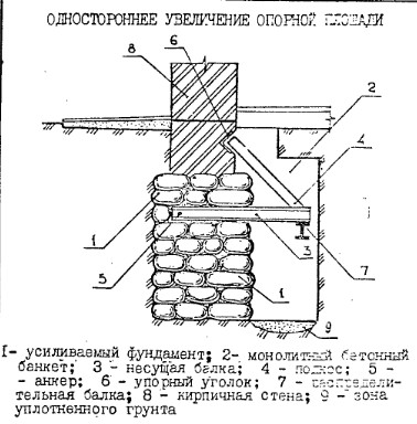

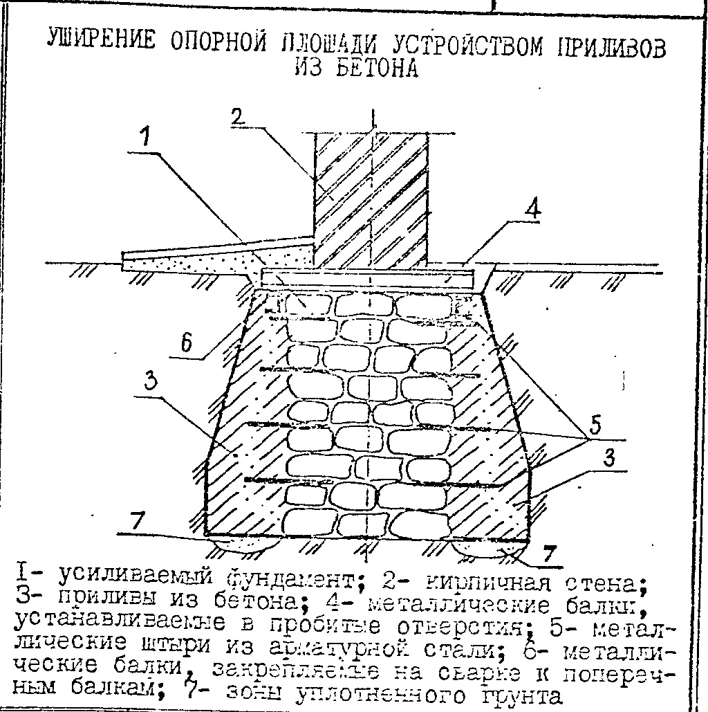

Пы.Сы. во вложении, приведеном выше, общая схема одного из вариантов усиления (их где то с десяток), прекрасно работает при "подгулявших" грунтах основы (увеличиваем площадь - уменьшаем давление); чтобы собрать фундаменты вместе ее можно доработать, введя продольное армирование и/или добавив балки-упоры из профильного проката, уперев их в тело ФБС.
Есть еще варианты, но без шурфов - это всего лишь вариации на тему:)

По-моему народ Вас понял так : прокопать у фундамента траншею (не ниже пяты фундамента) ,насверлить дырок в существующем фундаменте, вставить туда арматурин и в траншею залить бетон.
Неужели Вы это рекомендовали?

Пожалуй соглашусь, на представленной мной схеме анкеровку стоит уточнить: в теле фундамента в шахматном порядке закрепляют анкера, начиная с d12 (механические (распорные или забивные) или химические), к ним подваривают арматурные выпуски - по ним монтируется продольная арматура (начиная с d12) ну и заливка бетоном на мелком заполнителе, в итоге должна получится ж.б. рубашка, которая "стянет" деформированный фундамент и уменьшит нагрузку на основание.
Смотрю не спрашивают про А какой двутавр заводить ? А с каким шагом?
Схема с упорами во вложении, а вот количественные характеристики представить не смогу - слишком мало исходных данных.

Поскольку фундамент в итоге оказался мелкозаглубленный ширина подошвы большой роли не сыграет, тут важно сделать жесткую конструкцию фундамента (см. выше - "стянуть" его ж.б. "рубашкой"), чтобы он равномерно воспринимал деформации от замерзания-оттаивания грунтов.
