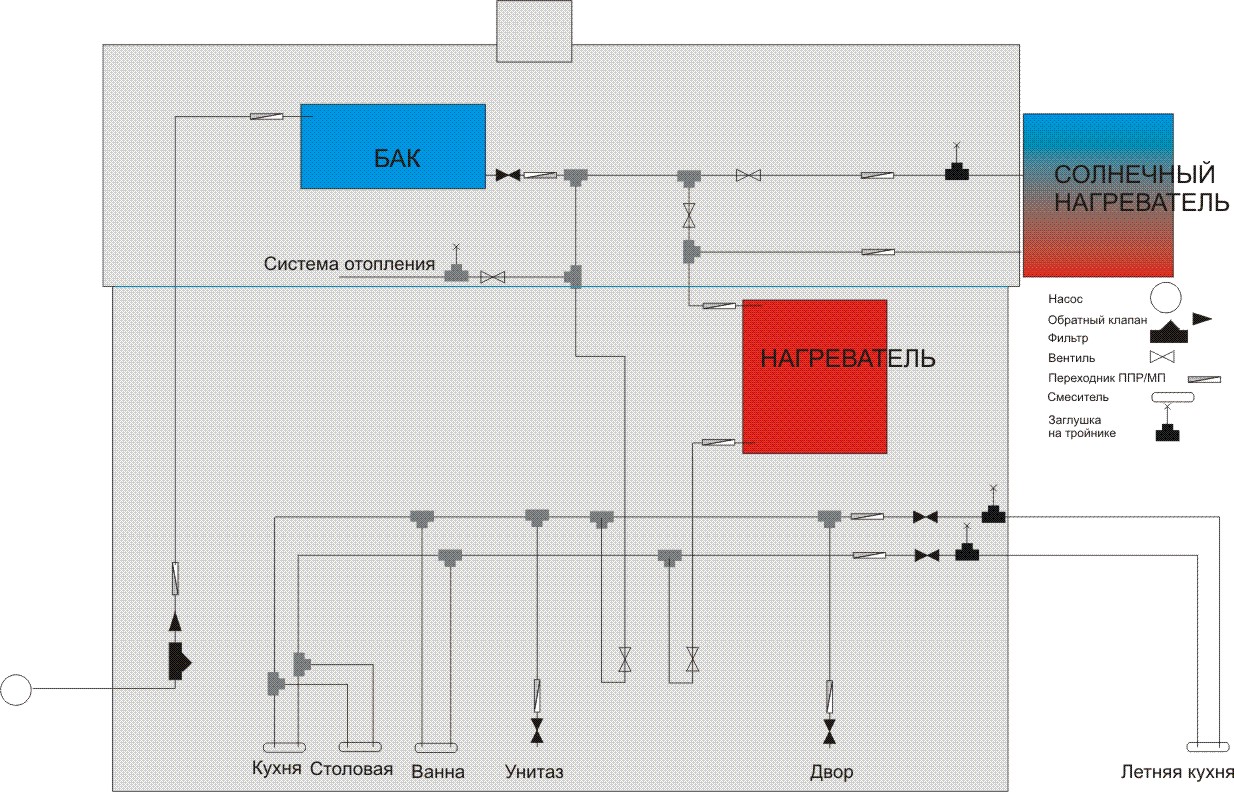

neue bauer Опубліковано: 12 серпня 2010 Поділитись Опубліковано: 12 серпня 2010 Вот прекрасная возможность мастерам форума отточить свое мастерство, а мне - хитрецу и наглецу - получить бесплатную консультацию. Прикрепляю рисунок - схему водопровода в сельском доме, выполненную мной, непрофессионалом. Посему и обозначения несколько непривычные, ибо образование у меня далеко не строительное. Для того и вынес их в легенду в правой части рисунка. Насос опущен в колодец, труба от него введена в дом - до входного фильтра. Это изменениям пока подвергнуть не могу. Все остальное - критикуемо. Все трубы - хочу ППР диаметром 25, кроме вводов в баки, унитаз и участка к летней кухне, который зимой, естественно, замерзнет - там металлопластик. Металлическую арматуру выделил темным тоном. Солнечного нагревателя нет, и этим летом, естественно, уже не будет. На него можно не отвлекаться. Всем обратившим внимание на тему, уже спасибо. Указавшим на ошибки - гораздо бОльшее спасибо! Посилання на коментар Поділитися на інших сайтах More sharing options...

AndyAntonov Опубліковано: 12 серпня 2010 Поділитись Опубліковано: 12 серпня 2010 Гм, а в чём воду греет солнечный водонагреватель? По такой схеме — сам себя, и только. Посилання на коментар Поділитися на інших сайтах More sharing options...

Banker13 Опубліковано: 12 серпня 2010 Поділитись Опубліковано: 12 серпня 2010 Прикрепляю рисунок - схему водопровода в сельском доме, выполненную мной, непрофессионалом. По схеме: бак для воды обычный или гидроаккумулятор? Обычный не даст вам необходимого давления на водонагреватель (электрический закрытого типа или газовый проточный). Нужно 2-3 атмосферы. Поэтому гидроаккумулятор - и ставим пониже - в подвал, приямок. Для солнечных батарей нужен теплоаккумулятор - бойлер косвенного нагрева. Мощность их невелика и в проточном режиме они воду не нагреют. Вообще, солнечные батареи + обвязка очень дорогие - могут повысить в 2-3 раза стоимость всей вашей конструкции. 1 Посилання на коментар Поділитися на інших сайтах More sharing options...
neue bauer Опубліковано: 12 серпня 2010 Автор Поділитись Опубліковано: 12 серпня 2010 Гм, а в чём воду греет солнечный водонагреватель? По такой схеме — сам себя, и только. Солнечный нагреватель греет воду в себе. Будет. Когда я его сделаю. Считайте, что на схеме только подводы к нему - повторюсь, на него можно не отвлекаться. Если имеете в виду, что горячая вода нагревателе движется снизу вверх, то я в курсе. Посилання на коментар Поділитися на інших сайтах More sharing options...
AndyAntonov Опубліковано: 12 серпня 2010 Поділитись Опубліковано: 12 серпня 2010 Я имею в виду, что если это система ГА плюс коллектор так показана, то нормально, если же только коллектор — работать не будет. Посилання на коментар Поділитися на інших сайтах More sharing options...
neue bauer Опубліковано: 12 серпня 2010 Автор Поділитись Опубліковано: 12 серпня 2010 По схеме: бак для воды обычный или гидроаккумулятор? Обычный не даст вам необходимого давления на водонагреватель (электрический закрытого типа или газовый проточный). Нужно 2-3 атмосферы. Поэтому гидроаккумулятор - и ставим пониже - в подвал, приямок. Для солнечных батарей нужен теплоаккумулятор - бойлер косвенного нагрева. Мощность их невелика и в проточном режиме они воду не нагреют. Вообще, солнечные батареи + обвязка очень дорогие - могут повысить в 2-3 раза стоимость всей вашей конструкции. Бак для воды - обычный, 100 л. Водонагреватель точно не проточный, а обычный титан, электрический. Для него нужно давление 2-3 атмосферы? Странно, проверю. Для прочего, думаю, перепада высот с 5м до полутора должно хватить. Именно хотел максимально отвязаться от потребляющих электроэнергию устройств, типа регуляторов давления в гидроаккумуляторах. Дом, знаете, в селе, где сидеть без электроэнергии приходится. И бак в 100 л на чердаке - гарантия от того, что нет электричества - нет воды. И у бака есть одно неоспоримое преимущество - он уже куплен! По поводу солнечного нагревателя - еще не знаю, каким он будет. В любом случае, за соображения и советы - спасибо! Посилання на коментар Поділитися на інших сайтах More sharing options...
neue bauer Опубліковано: 12 серпня 2010 Автор Поділитись Опубліковано: 12 серпня 2010 Простите, вынужден уточнить. Я имею в виду, что если это система ГА плюс коллектор так показана, то нормально, если же только коллектор — работать не будет. Забеспокоился Что Вы в данном случае подразумеваете под коллектором? Посилання на коментар Поділитися на інших сайтах More sharing options...
AndyAntonov Опубліковано: 12 серпня 2010 Поділитись Опубліковано: 12 серпня 2010 Плоский солнечный коллектор. Если Ваш водонагреватель — обычный бак, покрашенный в чёрный цвет, вопрос не имею. 1 Посилання на коментар Поділитися на інших сайтах More sharing options...

Black Pepper Опубліковано: 12 серпня 2010 Поділитись Опубліковано: 12 серпня 2010 По схеме: бак для воды обычный или гидроаккумулятор? Обычный не даст вам необходимого давления на водонагреватель (электрический закрытого типа или газовый проточный). Нужно 2-3 атмосферы. Поэтому гидроаккумулятор - и ставим пониже - в подвал, приямок. Для солнечных батарей нужен теплоаккумулятор - бойлер косвенного нагрева. Мощность их невелика и в проточном режиме они воду не нагреют. Вообще, солнечные батареи + обвязка очень дорогие - могут повысить в 2-3 раза стоимость всей вашей конструкции. Если для нагревателя нужно 2-3 атм., то ГА тут не поможет. Это нужно чтоб был ГА в подвале в приямке, а над ним емкость на высоте 30 м. (это высота 9-ти этажки приблизительно). Посилання на коментар Поділитися на інших сайтах More sharing options...
Black Pepper Опубліковано: 12 серпня 2010 Поділитись Опубліковано: 12 серпня 2010 Мне кажется что тут после емкости очень не хватает насоса. Посилання на коментар Поділитися на інших сайтах More sharing options...
neue bauer Опубліковано: 12 серпня 2010 Автор Поділитись Опубліковано: 12 серпня 2010 Накопительная емкость не напорная, насколько понятно по схеме. Вода с нее будет подаваться самотеком. Солнечный нагреватель должен иметь перепад по высоте. Дальше, если труба с внешним деаметром 25 мм, то больше 1,1 м.куб/ч самотеком по ней не потечет. Считайте, что одна точка водозабора (открытый кран) потребляет 10 л/мин, т.е. 0,6 м.куб/ч. Прикиньте или этого хватит. Накопительный бак на какой высое будет? Добавьте запорный вентиль на выходе солнечного нагревателя и байпас на нагреватель. Заглушка на тройнике для слива воды с солнечного нагревателя тоже должна быть размещена снизу наверное. Накопительный бак на высоте 5м, чердак, все краны - метр с небольшим (все считаю от уровня пола). Я бы не прочь поставить на приход и на разбор трубу 32, только вот входная в дом труба - 3/4, переходника с нее на 32 у Экопластика нет. Соответственно, резьба в накопительном баке тоже 3/4, да и в прочей арматуре тоже. Я в гидродинамике не силен, чисто умозрительно предполагаю, что узких мест предостаточно. Но если действительно стоит поставить бОльший диаметр на выходе накопительного бака, то будем делать. Добавим переходных муфт. Спасибо. Далее. В чем смысл байпаса на нагревателе? Я предполагаю, что это будет и емкость хранения теплой воды, чем бы она ни была нагрета. Подавать в магистраль воду от солнечного нагревателя непосредственно, думаю, с моей стороны было бы чересчур оптимистично. И в чем необходимость задвижки на выходе солнечного нагревателя? Если для того, чтобы держать воду, пока она не нагреется, то место для нее - там, в самом нагревателе, и во внешнюю цепь я ее не вынес. А заглушка на верхней трубе - для опорожнения солнечного нагревателя через самого себя в емкость для теплой воды. Подозреваю, что если ставить заглушку снизу, через нее пойдет не воздух, а вода. Посилання на коментар Поділитися на інших сайтах More sharing options...
neue bauer Опубліковано: 12 серпня 2010 Автор Поділитись Опубліковано: 12 серпня 2010 Мне кажется что тут после емкости очень не хватает насоса. Надеюсь обойтись "самотеком", тем более, что чрезмерного потребления воды не предвижу, а отключения электричества - увы, нередки. Подозреваю, что такой насос придется ставить вместе с байпасом, а вот лазать открывать-закрывать крантик на байпасе с каждым включением-выключением электричества не хватит никаких сил. Посилання на коментар Поділитися на інших сайтах More sharing options...
Black Pepper Опубліковано: 12 серпня 2010 Поділитись Опубліковано: 12 серпня 2010 Накопительный бак на высоте 5м, чердак, все краны - метр с небольшим (все считаю от уровня пола). Я бы не прочь поставить на приход и на разбор трубу 32, только вот входная в дом труба - 3/4, переходника с нее на 32 у Экопластика нет. Соответственно, резьба в накопительном баке тоже 3/4, да и в прочей арматуре тоже. Я в гидродинамике не силен, чисто умозрительно предполагаю, что узких мест предостаточно. Но если действительно стоит поставить бОльший диаметр на выходе накопительного бака, то будем делать. Добавим переходных муфт. Спасибо. Далее. В чем смысл байпаса на нагревателе? Я предполагаю, что это будет и емкость хранения теплой воды, чем бы она ни была нагрета. Подавать в магистраль воду от солнечного нагревателя непосредственно, думаю, с моей стороны было бы чересчур оптимистично. И в чем необходимость задвижки на выходе солнечного нагревателя? Если для того, чтобы держать воду, пока она не нагреется, то место для нее - там, в самом нагревателе, и во внешнюю цепь я ее не вынес. А заглушка на верхней трубе - для опорожнения солнечного нагревателя через самого себя в емкость для теплой воды. Подозреваю, что если ставить заглушку снизу, через нее пойдет не воздух, а вода. Увеличивать диаметр нужно повсеместно, а не только на выходе с бака. Байпас на нагреватель: а вдруг нужно будет промыть систему или нагреватель временно перекрыть, будете на место потом паять? У Вас давление в кране с высотой бака будет 0,3 атм. в лучшем случае, этого Вам не хватит, вернее это вообще фигня. Необходимость задвижки на солнечном нагревателе - чтоб байпас был. Вода не умная, потечет везде, где труба будет открытая. Перекрыли например вход в солнечный радиатор - затечет с выхода в обратном направлении. Слив воды с солнечного нагревателя чтоб спустить воду, я предположил. Но можно и так, как Вы говорите. Какого объема накопительный бак планируете? Может есть смысл поставить два ГА по 300 л внизу сразу после насоса и все будет как надо? 1 Посилання на коментар Поділитися на інших сайтах More sharing options...

neue bauer Опубліковано: 12 серпня 2010 Автор Поділитись Опубліковано: 12 серпня 2010 Увеличивать диаметр нужно повсеместно, а не только на выходе с бака. Байпас на нагреватель: а вдруг нужно будет промыть систему или нагреватель временно перекрыть, будете на место потом паять? У Вас давление в кране с высотой бака будет 0,3 атм. в лучшем случае, этого Вам не хватит, вернее это вообще фигня. Необходимость задвижки на солнечном нагревателе - чтоб байпас был. Вода не умная, потечет везде, где труба будет открытая. Перекрыли например вход в солнечный радиатор - затечет с выхода в обратном направлении. Слив воды с солнечного нагревателя чтоб спустить воду, я предположил. Но можно и так, как Вы говорите. Какого объема накопительный бак планируете? Может есть смысл поставить два ГА по 300 л внизу сразу после насоса и все будет как надо? Да, спасибо, для обеспечения ремонтопригодности байпас на нагреватель таки нужен. Согласен. И второй вентиль на нижней трубе к солнечному нагревателю, тоже, соглашусь, нужен. А 2 ГА по 300 л на сегодня, пожалуй, излишне. Не будет у меня соизмеримого расхода. Мой бак - 100 л. Ну если буду ощущать дефицит - поставлю 200, но пока надеюсь обойтись просто своевременной подкачкой - поплавок, контакты и пр. Ну и надеюсь, что перепад высот позволит нормально принять душ. Во всяком случае, здесь он будет не меньше, чем в душе дачном - когда бак прямо над головой. И по поводу диаметра труб - спасет ли диаметр трубы 32, когда на всех входах-выходах не более, чем 3/4? Посилання на коментар Поділитися на інших сайтах More sharing options...
