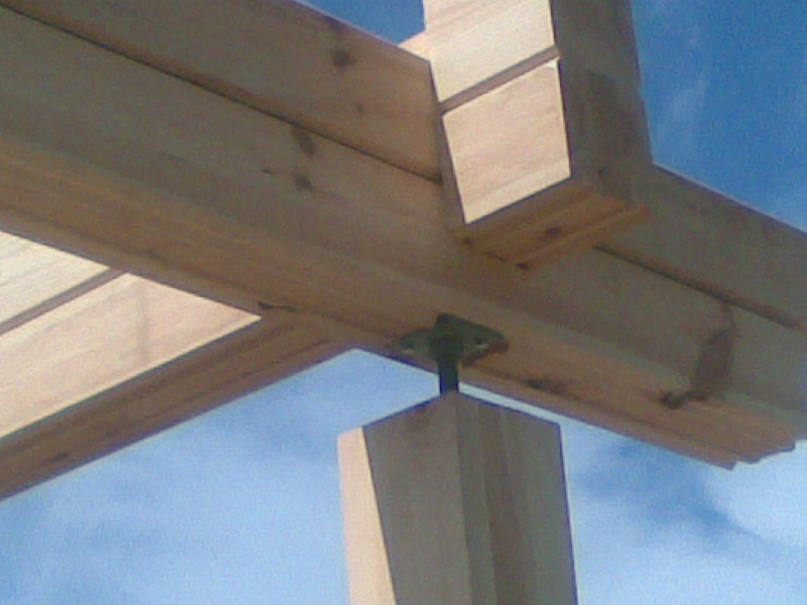

Ищу анкер - лифт для регулирования поднятия бруса
riselost
Всем доброе время.
Ищу вот такой вот лифт... где реально купить в Киеве, может подскажет кто?
Нужны 2-4 штуки... поделитесь информацией. :beer:

Брал готовые симпсон по 140 грн. размер 80*80 шпилька 16 нагрузка до 1700кг.

Как раз собирался Вам звонить.
Если у Вас оцилиндровка -эти домкраты Вам не подойдут.
У них очень короткий (5-6 см) ход.
Для клееного бруса достаточно - у него маленькая усадка.
Для оцилиндровки и обычного бруса нет.
Отправьте фото проекта, может удастся заменить их обычной шпилькой с гайками и пластинами.
Вот как раз этот момент и хотел выяснить перед покупкой...
Я думаю мне нужно сантиметров 10-15 хотя бы... имхо...
Сейчас бьюсь над крыльцом, как доходит до него мысль...
Пока сбито все вот так...
Получается две стойки - они временные, в земле всего на 30см вкопаны.
Сейчас задача - залить столбики под углами(где по 4 гвоздя набито).
Буду заливать столбики 20см в диаметре на глубину промерзания, оставить хочу в них анкера торчащими сантиметра на 3, там хватит думаю много не нужно. Ставим на эти столбики оцилиндровку, сверху него планировался этот регулировочный лифт - но он то как раз вписаться должен в две доски сбитых вместе. 50 на 100, иными словами 100 на 100 получается.
Вот там то в случае чего и хочу подкручивать эти лифты. Ну и подумать как усилить саму конструкцию крыльца сверху, чтобы он там стоял метртво, можно еще к стропилам пару раскосин прибить...
Думаю можно обойтись обычной шпилькой (взять помощнее М24 или 32 например).
Только необходимо найти 2 опорные пластины (толщиной 8-10) под винты+ шайбы + гайки.
Если ставить снизу - ее можно залить прямо в столбики (или на хим.анкер) и обойтись одной пластиной.
Высоту регулирования можно рассчитать так: высота столба = высота стены, кот. будет усаживаться * Коэф. усадки ( у оцилиндровки если не ошибаюсь от 5 до 10%).
Запас желателен.
И обратите внимание, что от расстояния между пластинами необходимо отнять толщину самих гаек и шайб :)

ну тут же другая история, дерево усаживается вширь, но оно не усаживается в длинну. У меня ж столбы будут в длинну стоять. По высоте они постоянны, только усохнутся - всего и делов...
А регулировать мне нужно не усадку древесины, а гуляние фундамента...
Крыльцо стоит на временных стойках прямо в земле.
Дом стоит на ленте, а крыльцо на столбах.
Лента заглублена на 80см и утеплена, столбики на 1м20см сделаю...
А вот как обычными шпильками обойтись - пока не придумал...
Если наверх, допустим высверлить в торце бревна отверстие, втавить туда анкер(слабый будет на боковые нагрузки), сверху гайка, сверху пластина - пластина к брусу крыльца... так еще может будет работать.
Крутим гайку - поднимаем опускаем крыльцо.
Но стремно - метал в дереве просто вставлен. Конденсат, боковая нагрузка - место, в которое давит анкер будет постоянно проседать.
Короче опора нужна.
Т.е. пластина с приваренной шпилькой. Да и гайка желательно, чтобы была к другой приварена.
Хоть реально бери сварщика проси это все сварить...

Так в том то и дело, что столбы остаются постоянными а стена усаживается.
Боковые нагрузки и должна принять на себя торцевая пластина.
  • 1 місяць потому...
Эту проблему для себя решил с помощью водопроводных згонов! Для столбов 180х180 - згон 50мм(2") покупал в Эпицентре. К згану приварили пятку. Ответную пластину размером 140х140 вырубили из листа толщиной 4мм и проточили в нем отверстие 50мм. Высоту регулировал муфтой!
