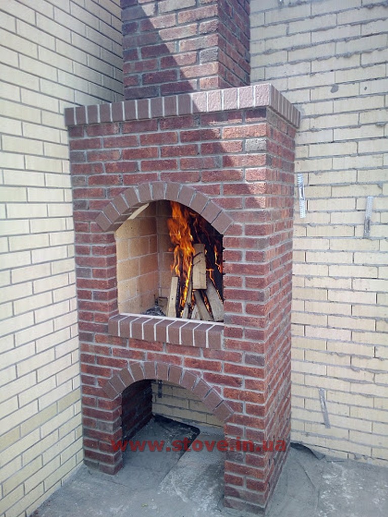

Алексей Омельчук Опубліковано: 26 липня 2018 Поділитись Опубліковано: 26 липня 2018 Барбекю и столики 2 Посилання на коментар Поділитися на інших сайтах More sharing options...

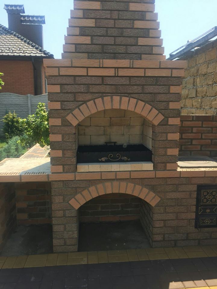

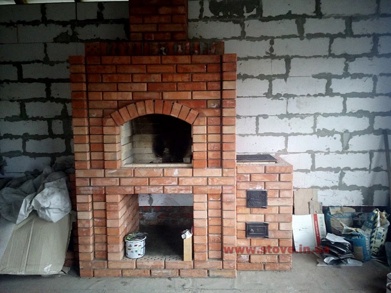

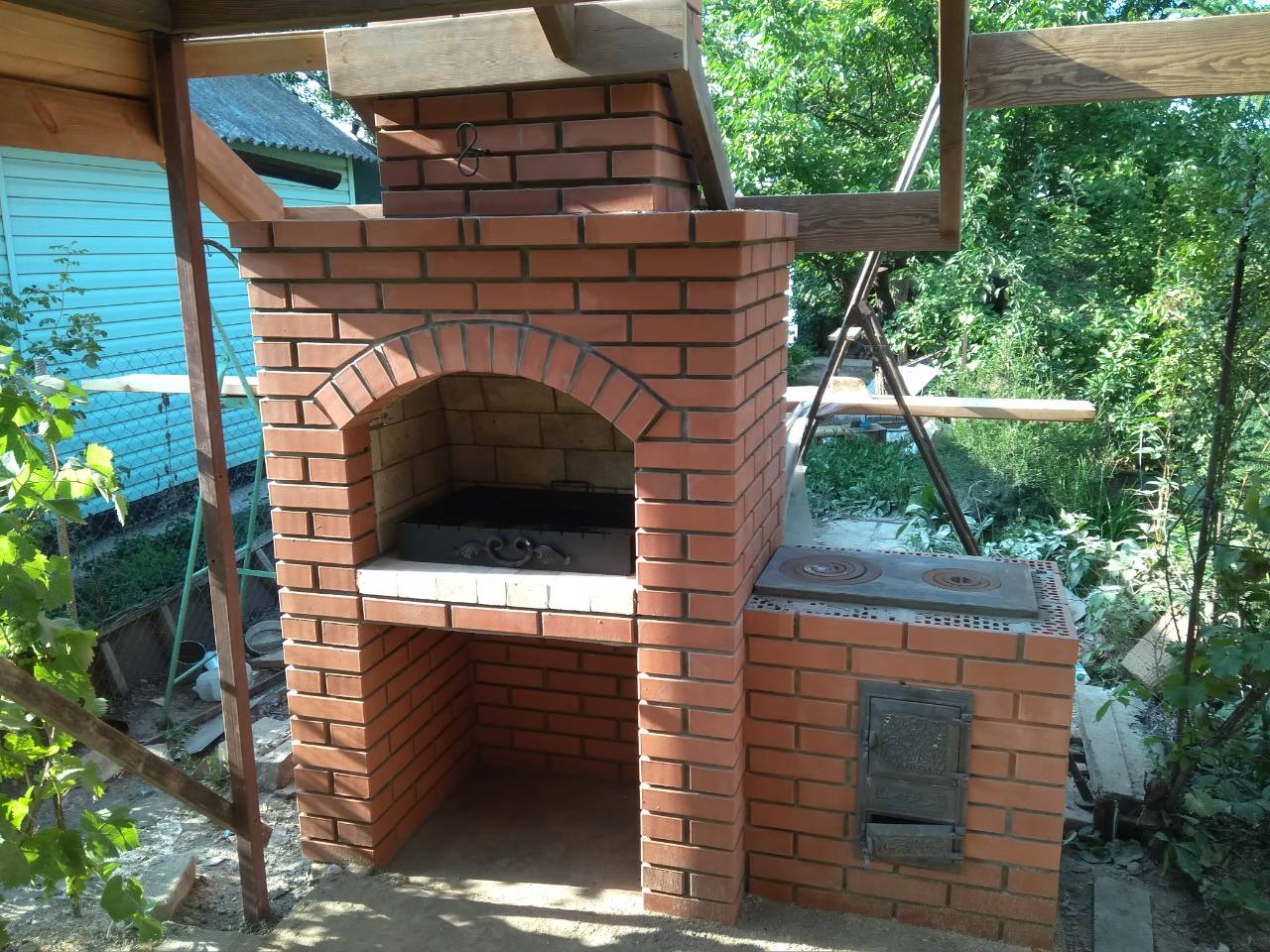

lobane Опубліковано: 28 липня 2018 Поділитись Опубліковано: 28 липня 2018 Барбекюшка с плитой 1 Посилання на коментар Поділитися на інших сайтах More sharing options...

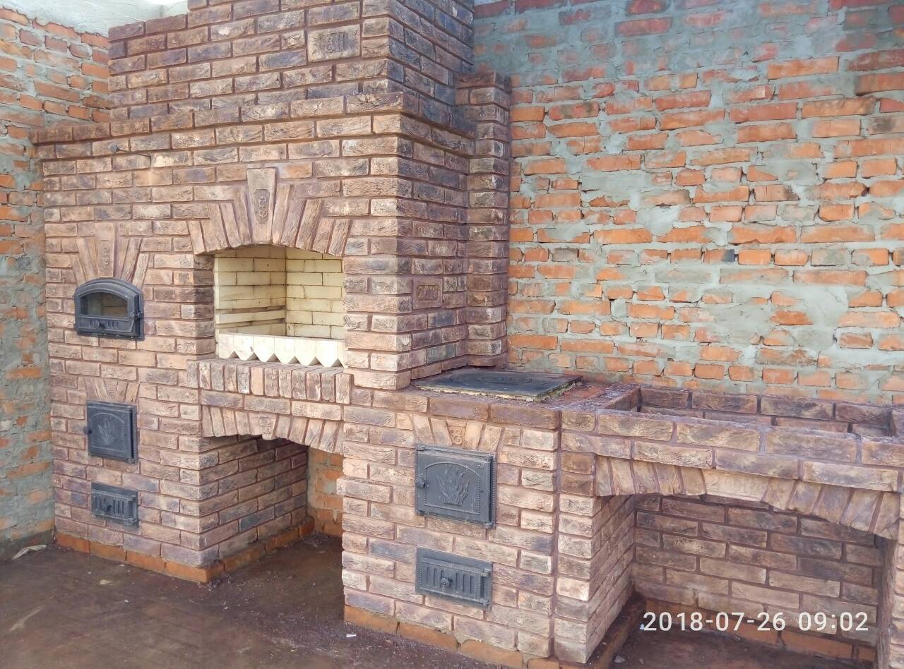

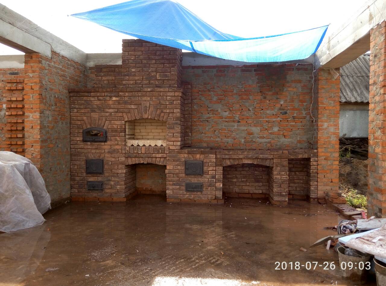

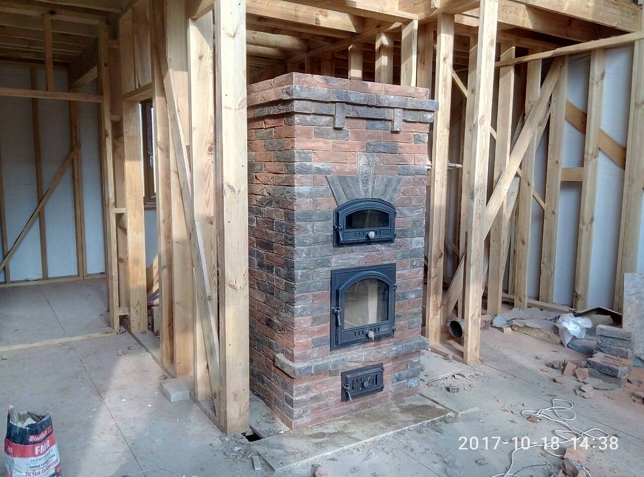

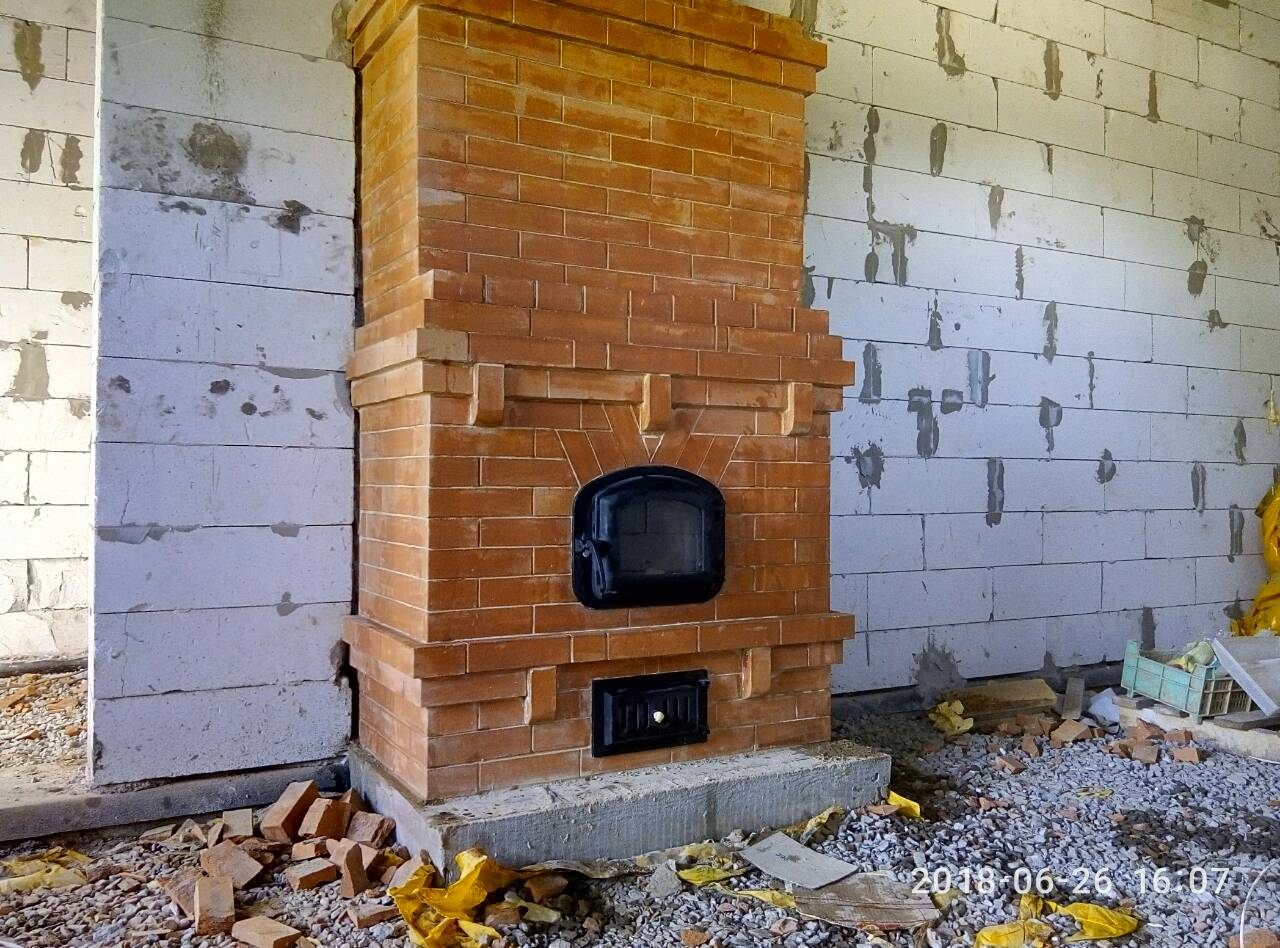

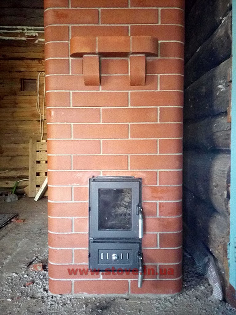

РОМАН ПЕРЕДЕРИЙ Опубліковано: 30 липня 2018 Поділитись Опубліковано: 30 липня 2018 Печь.Печной комплекс. 2 Посилання на коментар Поділитися на інших сайтах More sharing options...
Vanski Опубліковано: 30 липня 2018 Поділитись Опубліковано: 30 липня 2018 Печной комплекс. Очень нравица. Красиво. Талантливо. Поворотной заслонки не хватает. Посилання на коментар Поділитися на інших сайтах More sharing options...

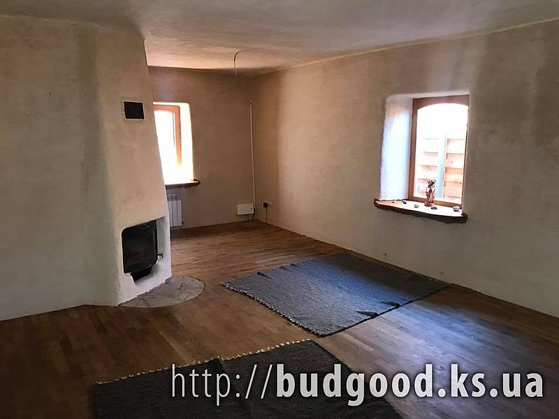

Алексей Омельчук Опубліковано: 13 серпня 2018 Поділитись Опубліковано: 13 серпня 2018 Топка каминная Йотул в офисе центра изучения Цигун, Академии Здорового Питания и всякого такого хорошего))) 2 Посилання на коментар Поділитися на інших сайтах More sharing options...

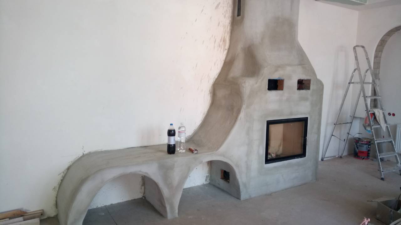

Ігор.Д Опубліковано: 16 серпня 2018 Поділитись Опубліковано: 16 серпня 2018 Заказчик сам нарисовал ,что бы он хотел видеть. Все получилось так как он хотел. Пускай радует) 1 Посилання на коментар Поділитися на інших сайтах More sharing options...
lobane Опубліковано: 16 серпня 2018 Поділитись Опубліковано: 16 серпня 2018 Супер. Мне очень нравятся такие вещи. Только никак не могу решиться. Если можете напишите технологию изготовления таких закрученных форм. Если секрет то в личку. Если большой секрет то не пишите не обижусь. Посилання на коментар Поділитися на інших сайтах More sharing options...

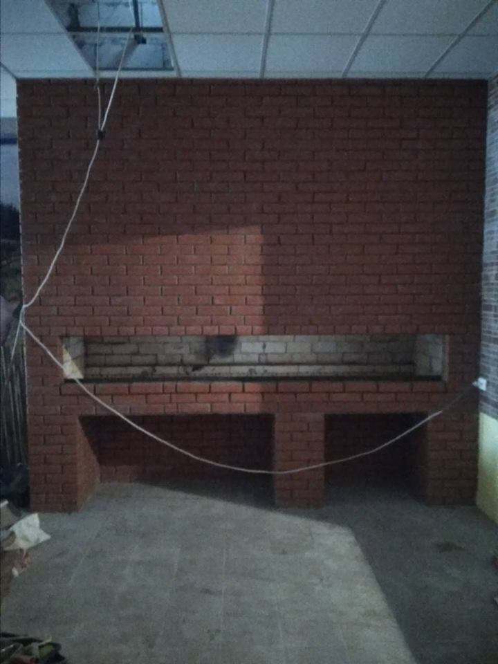

lobane Опубліковано: 19 серпня 2018 Поділитись Опубліковано: 19 серпня 2018 Давно не постил работы 3 Посилання на коментар Поділитися на інших сайтах More sharing options...

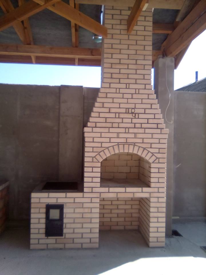

Алексей Омельчук Опубліковано: 22 серпня 2018 Поділитись Опубліковано: 22 серпня 2018 Солнечное барбекю,получилось мило Материалы как всегда с нашего печного магазина,многие нашего производства. Дверка топочная имеет дополнительный изолирующий вермикулитовый экран,когда готовишь на печи не обжигаешь коленки. Задвижка в дымоходе сделана вертушкой ,при открытии она поворачиваеся вокруг своей оси а не высовывается "лопухом" как обычные шибера ( даже финские). И не портит внешний вид барбекю. В печке колосниковая решётка усиленной конструкции,прослужит долго. В барбекю стоит вставка для шампуров нашего производства,они существуют металлические и чугунные. Есть базовые и также делаются под определённые размеры. Между огнеупорным и облицовочным кирпичом проложен базальтовый картон,чтобы облицовка не трескалась от температуры. Огнеупор положен на термостойкую смесь Сканмикс,которая впоследствии не выкрашивается со швов как глина,а служит долгие годы. 2 Посилання на коментар Поділитися на інших сайтах More sharing options...
StNick Опубліковано: 22 серпня 2018 Поділитись Опубліковано: 22 серпня 2018 Огнеупор положен на термостойкую смесь Сканмикс,которая впоследствии не выкрашивается со швов как глина,а служит долгие годы. но и разобрать кладку уже не выйдет? Посилання на коментар Поділитися на інших сайтах More sharing options...

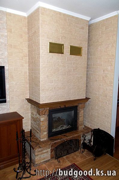

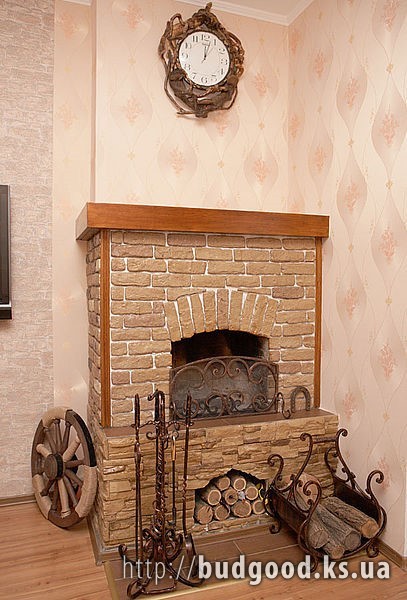

Алексей Омельчук Опубліковано: 23 серпня 2018 Поділитись Опубліковано: 23 серпня 2018 Разобрать можно всё. Например доводилось разбирать нами построенные камины открытого типа,с переделкой на камин с чугунной топкой. (на фото) Или двухэтажный дом на цементном растворе, вручную, за четыре дня budgood.ks.ua/index.php?id=47&tx_ttnews%5Btt_news%5D=300&cHash=6cd58aae1785fd450443427e9cb33bab 2 Посилання на коментар Поділитися на інших сайтах More sharing options...
StNick Опубліковано: 23 серпня 2018 Поділитись Опубліковано: 23 серпня 2018 разобрать печку так чтобы кирпич можно было повторно использовать Посилання на коментар Поділитися на інших сайтах More sharing options...

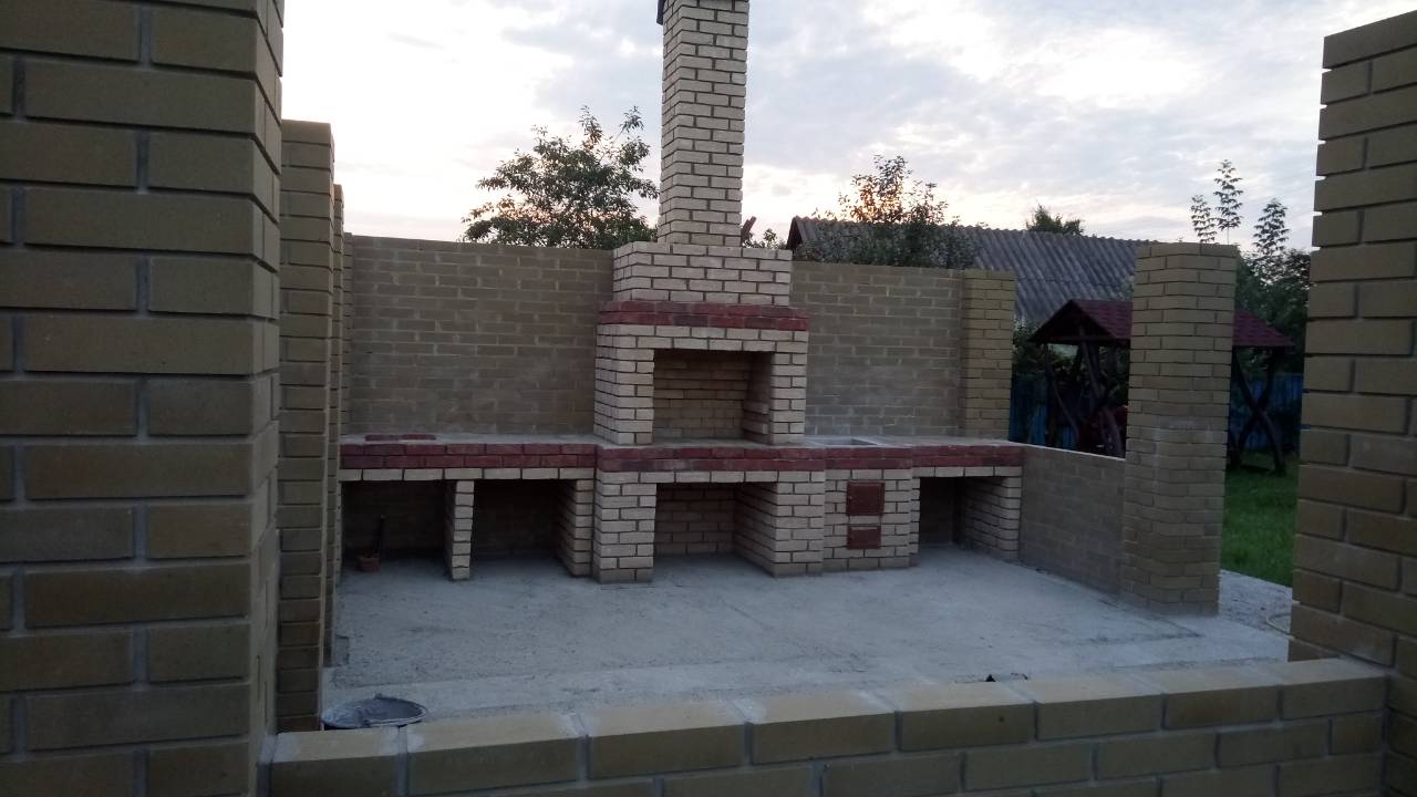

Ігор.Д Опубліковано: 27 серпня 2018 Поділитись Опубліковано: 27 серпня 2018 Барбекю выложено СЃ кирпича ручной формовки (Бельгия). Р’СЃСЏ беседка построена РёР· кирпича нашего производства. Посилання на коментар Поділитися на інших сайтах More sharing options...
