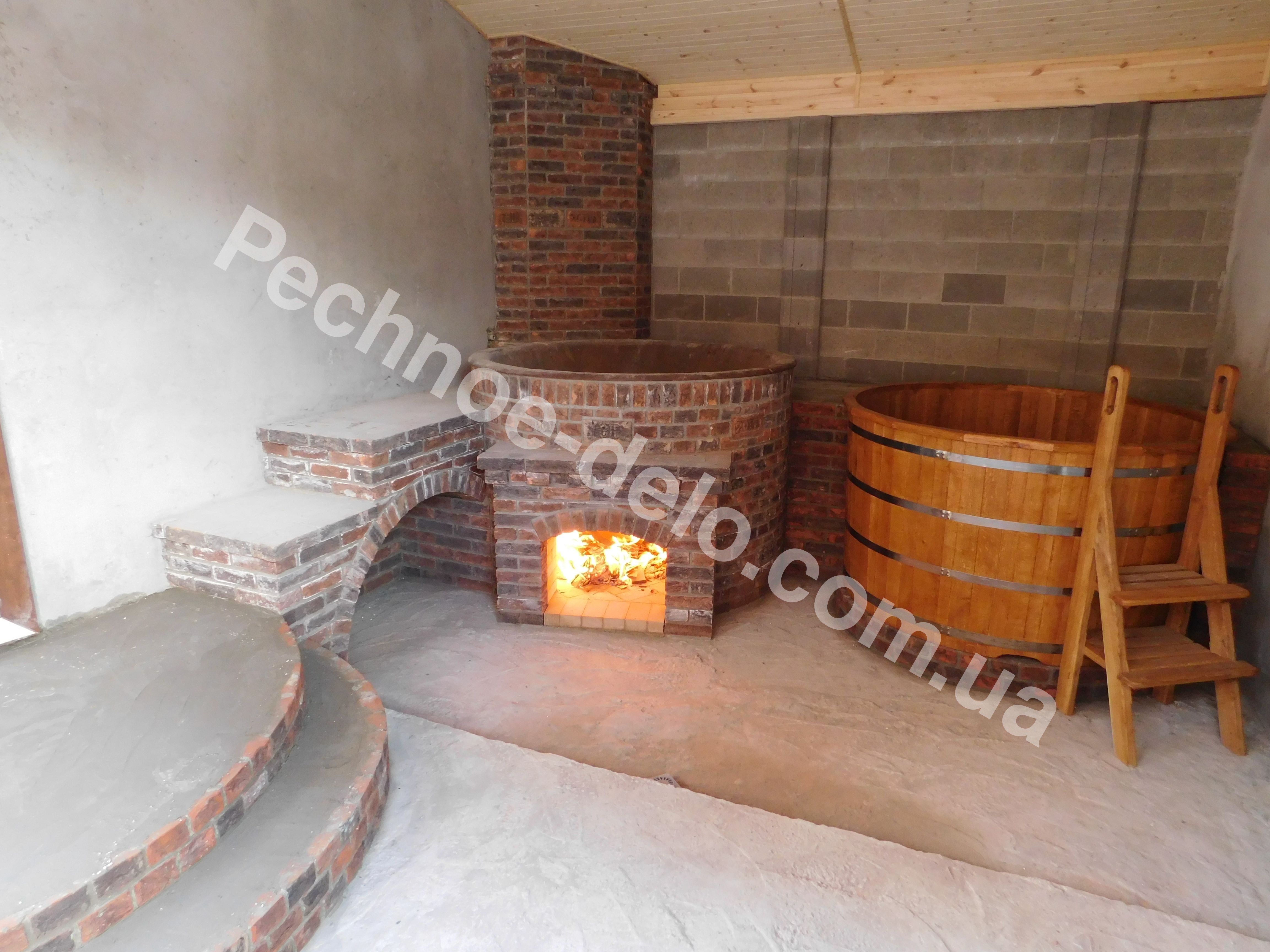

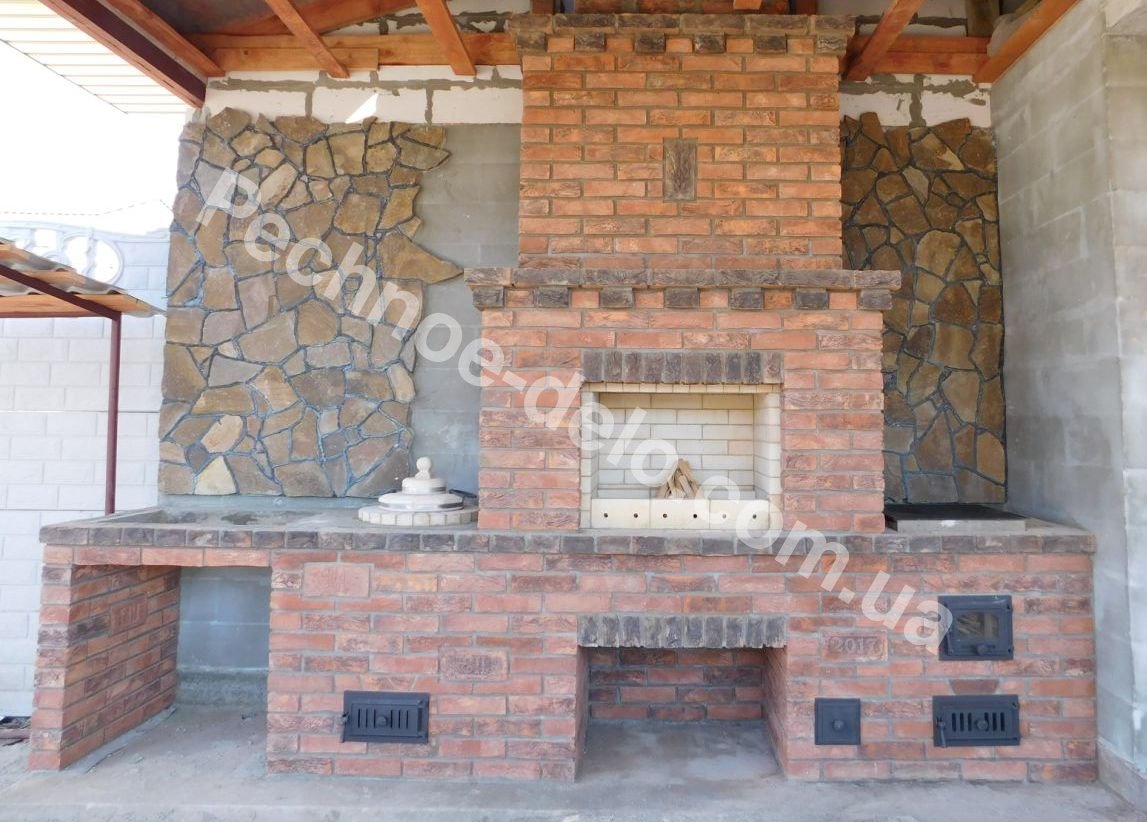

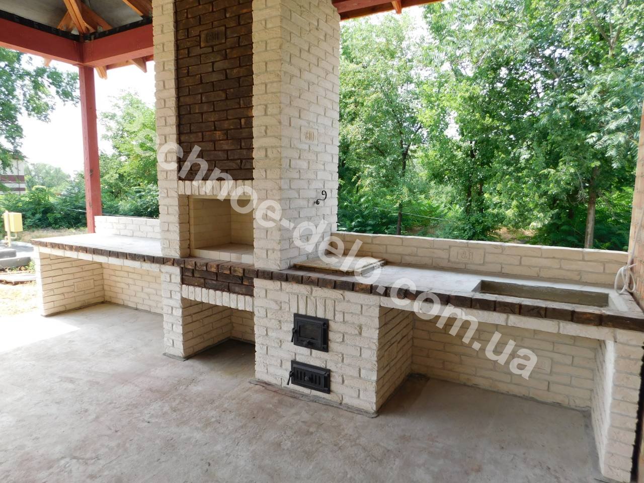

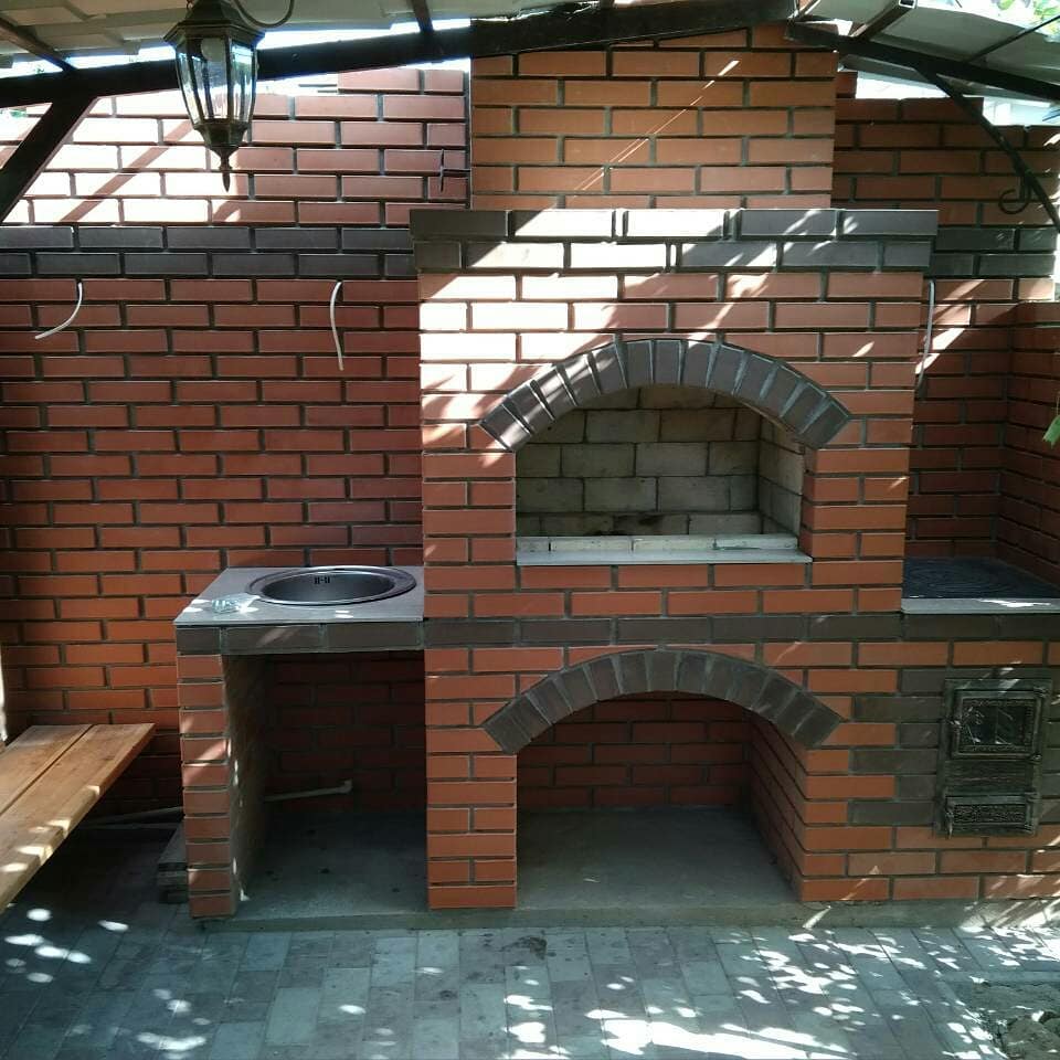

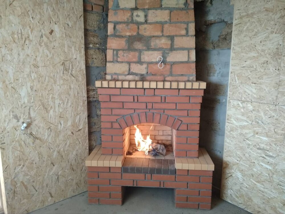

Просто барбекю, но построенные с качественных печных материалов которых в нашем магазине очень большое количество

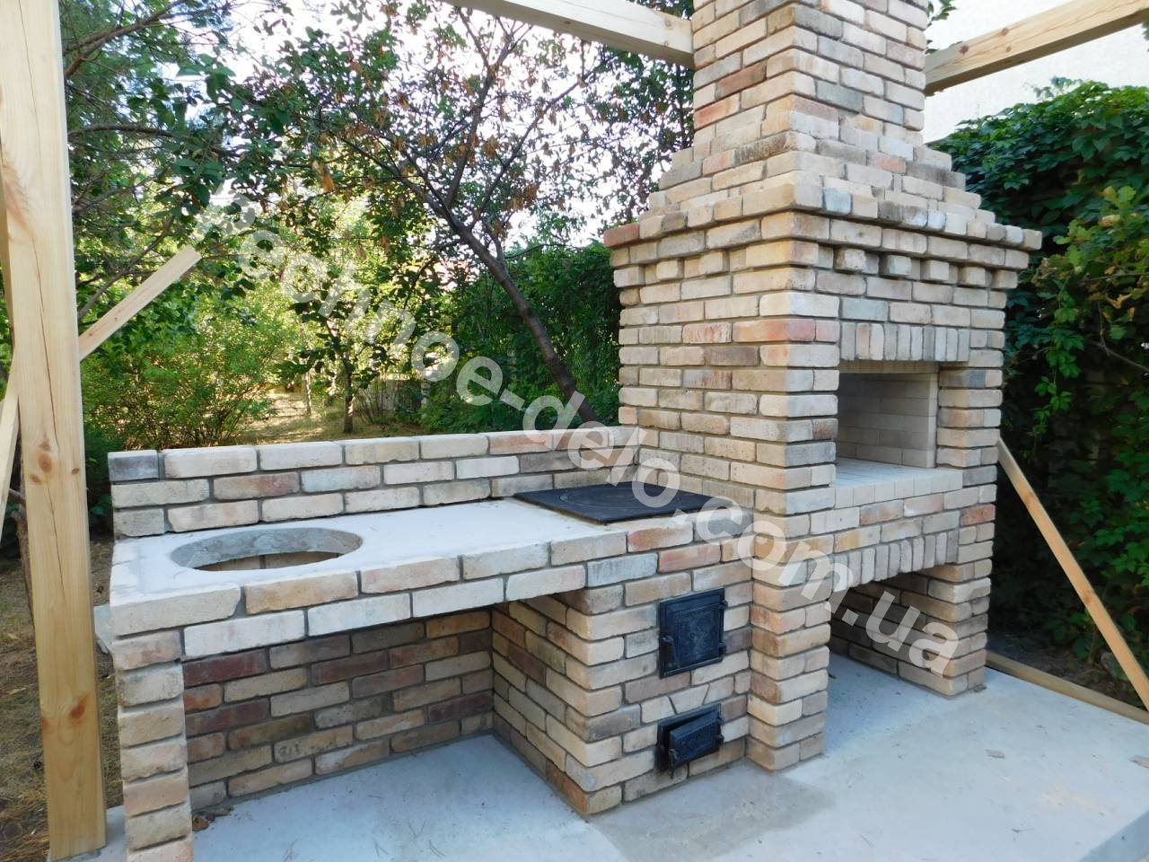

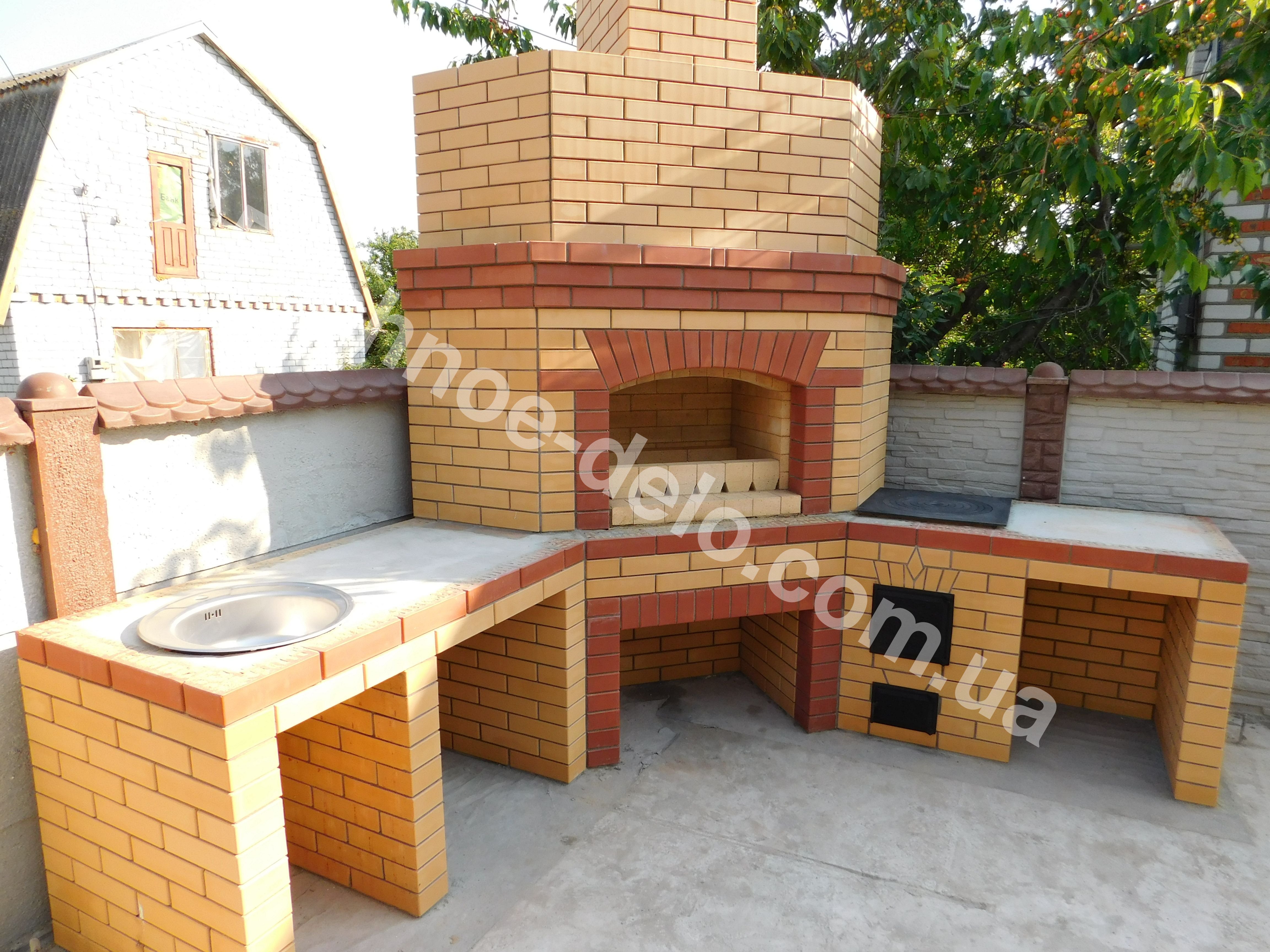

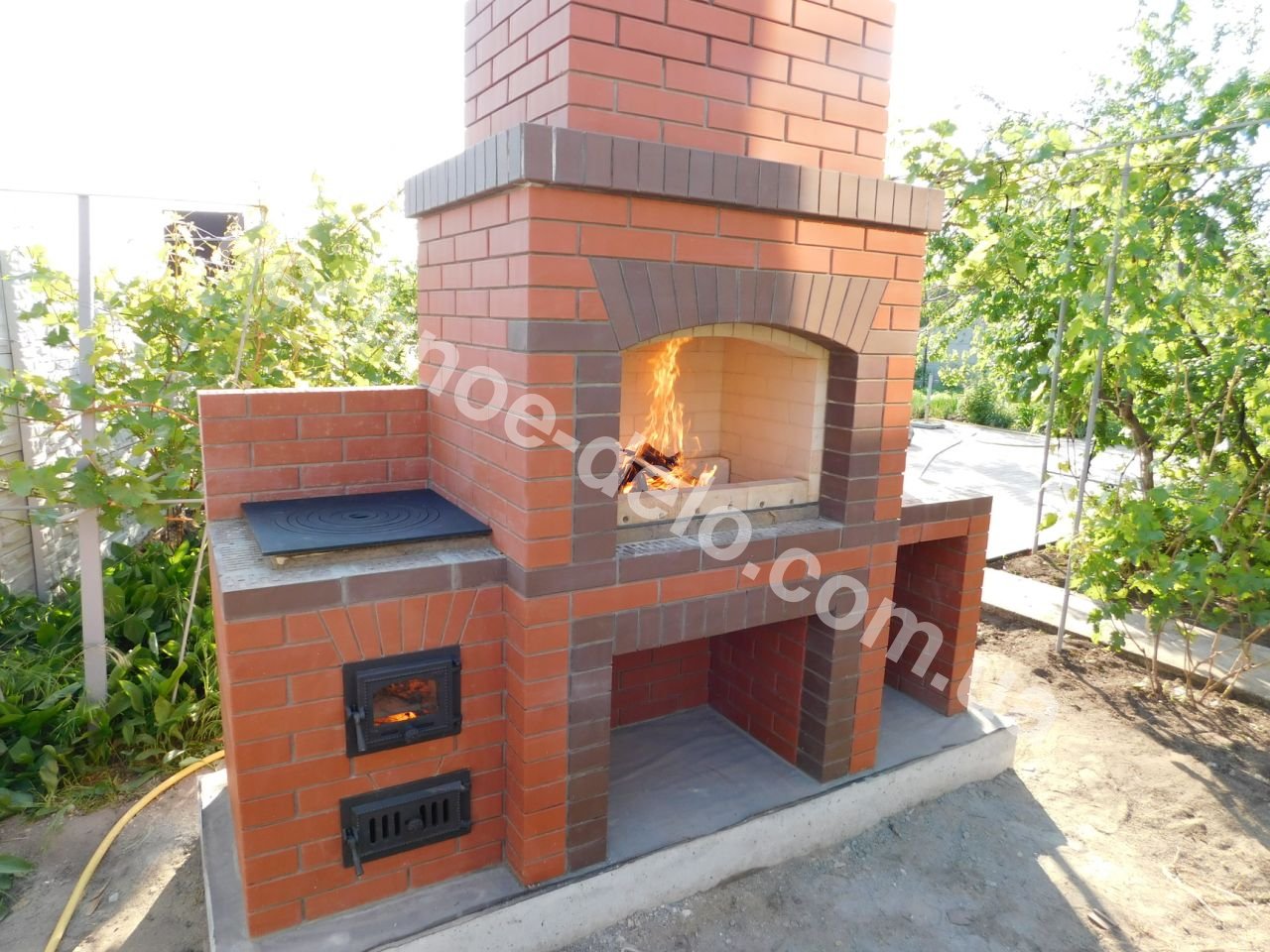

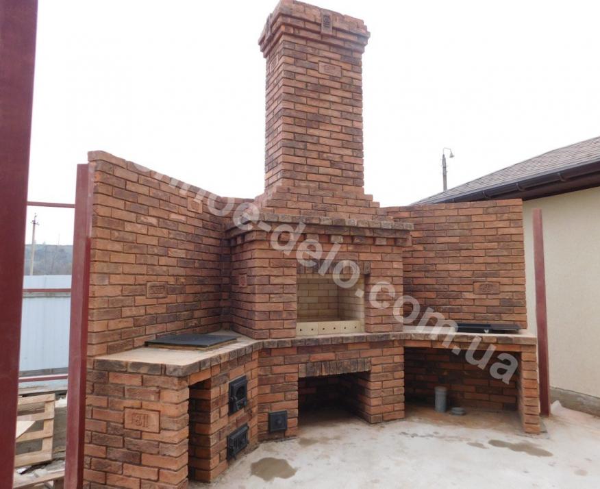

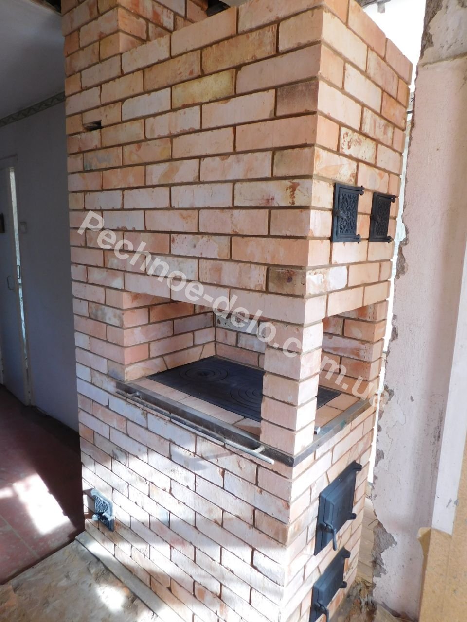

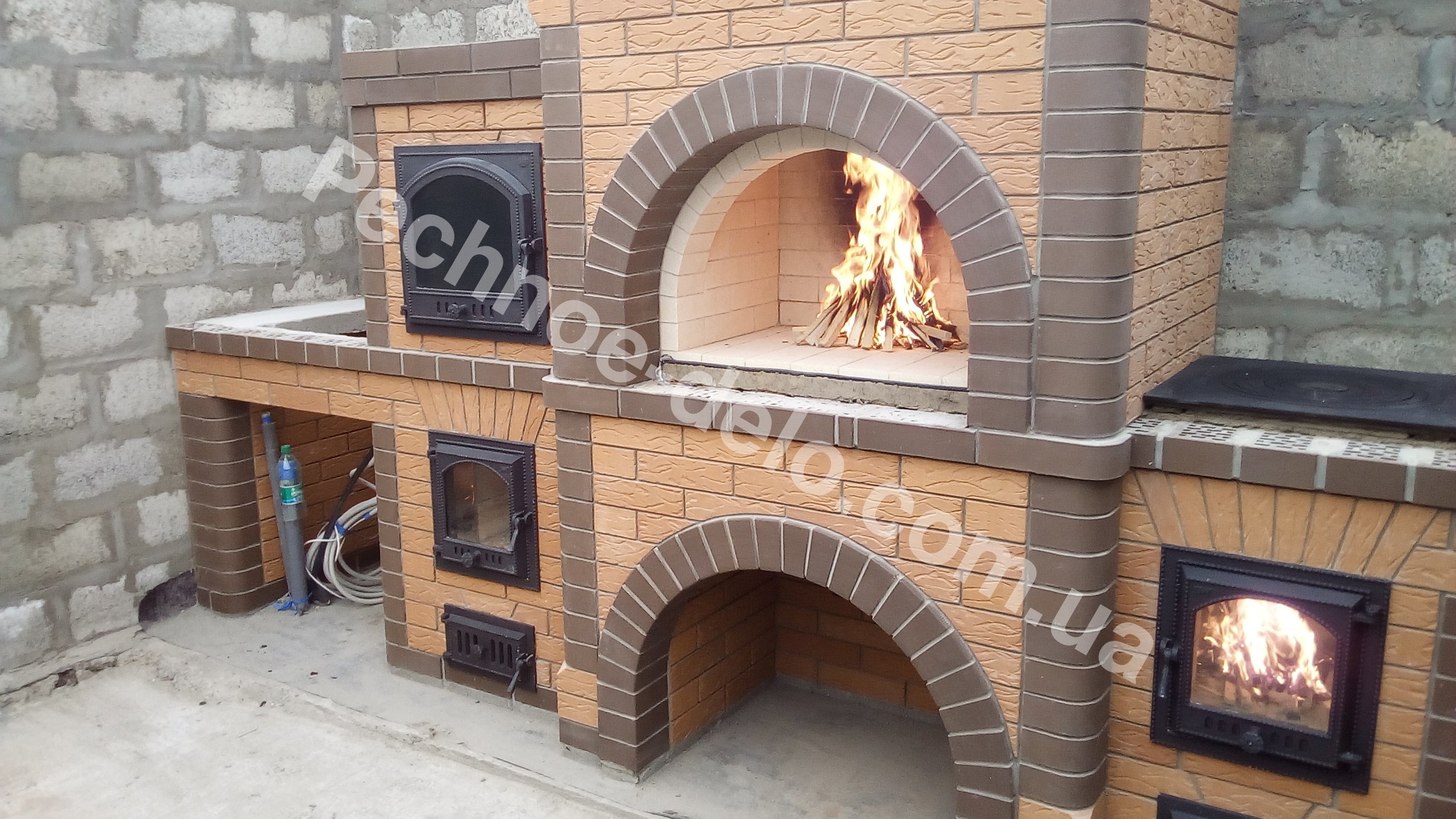

Барбекю с печкой,в которой установлены дверки и плита под казан нашего производства.
Высота около 8 метров,поэтому строительство с фундаментом заняло 6 дней.

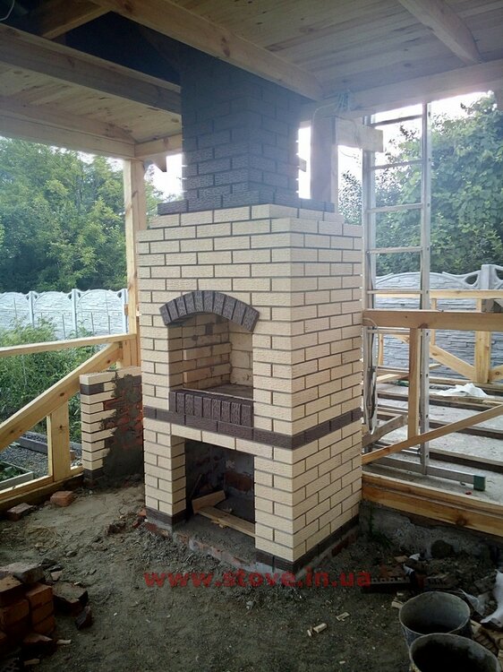

кирпичек то небось щелевой?:)
"кирпичек то небось щелевой?:)"
-да:)
качественный печной материал. Впрочем. Для барбекюшек-безделушек самое то:(

Печным материалом в моём понимании не является ; песок,цемент,вода,пластификатор,арматура,щебень...
Является;термоклей,термоизоляция,печные дверки,плиты,колосники,задвижки,сажечистки,термокраски,вставки в барбекю,решётки гриль из нержавейки...и много чего ещё что можно приобрести в моём печном магазине.
По поводу мифов о ,щелевых , кирпичах не охота даж спорить:)

вставки это конечно хорошо. но рулит кирпич.
а никто и не спорит. Всем понятнго что щелевой -не печной впринципе. На камины(барбекю и прочие "уличные печи") пойдет.:)

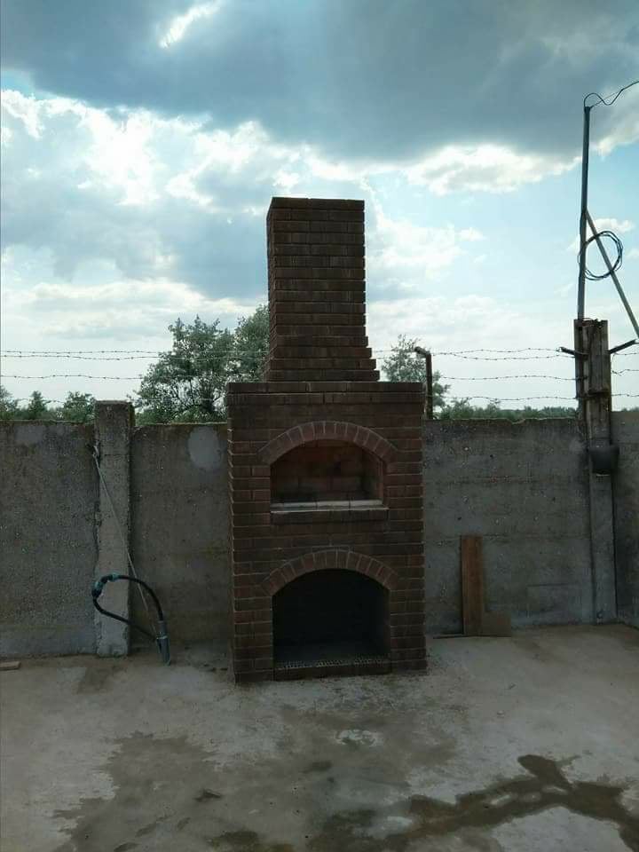

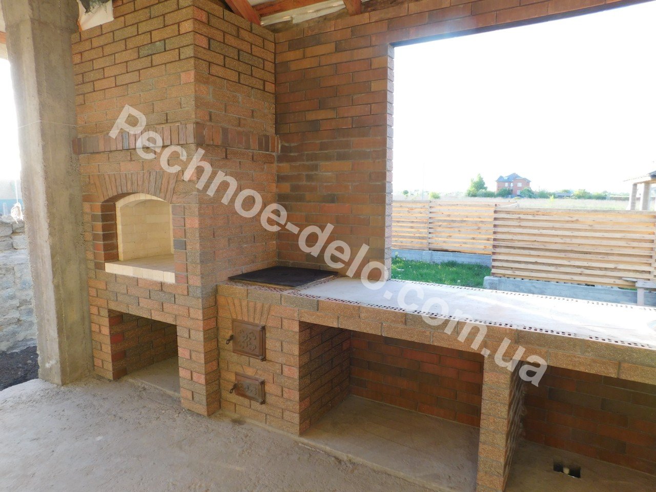

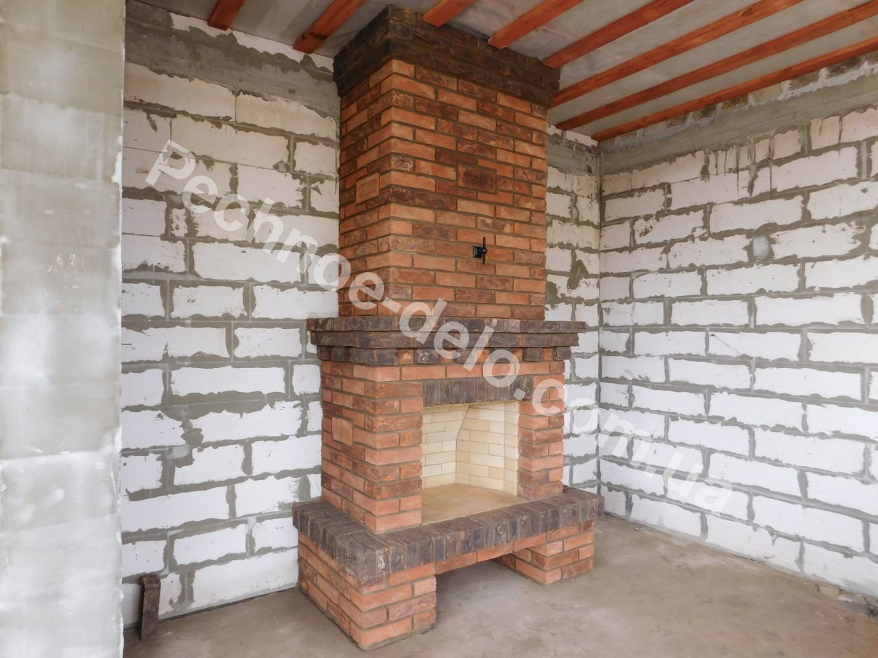

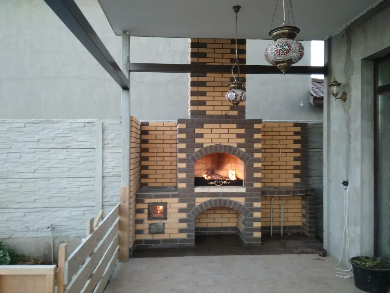

Редкость в последнее время:открытый камин.
Но оказывается есть ещё романтики:)
Топливник всегда делаем на термосмеси Сканмикс.
Тем более если строить например барбекю на улице,глина там будет выкрашиваться от влаги. Глина есть глина,даже огнеупорная.

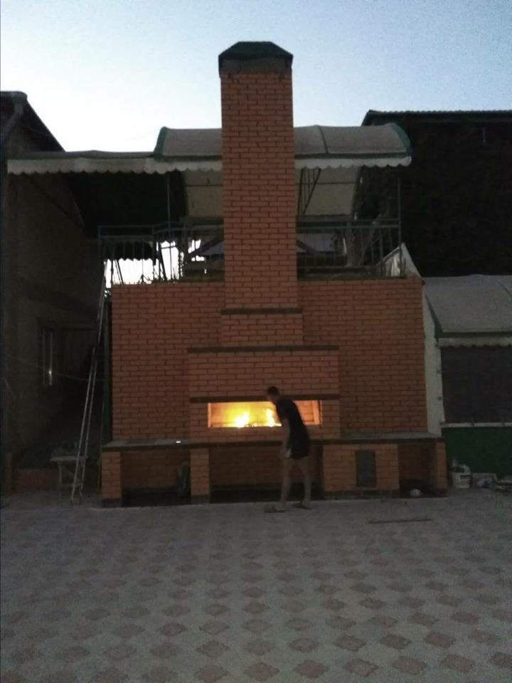

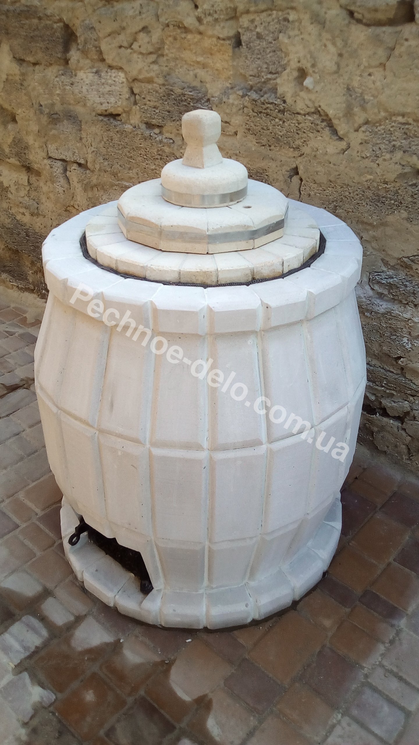

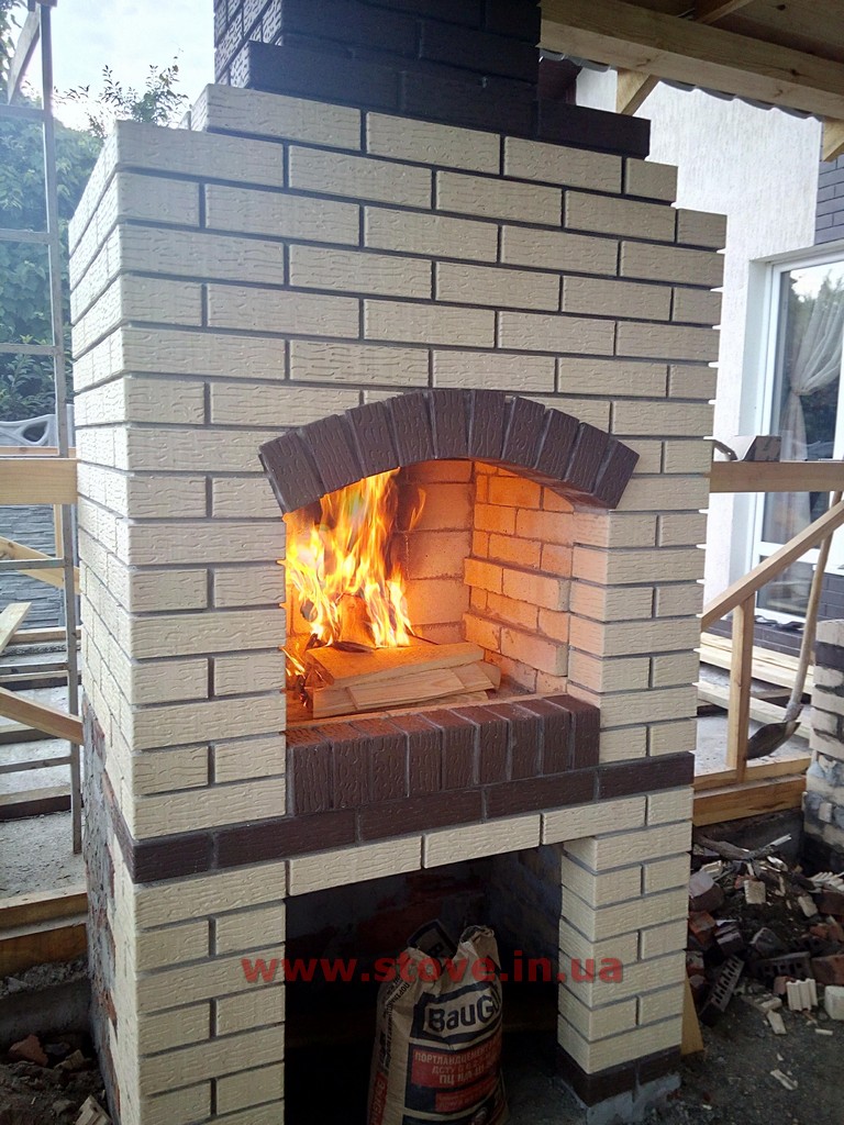

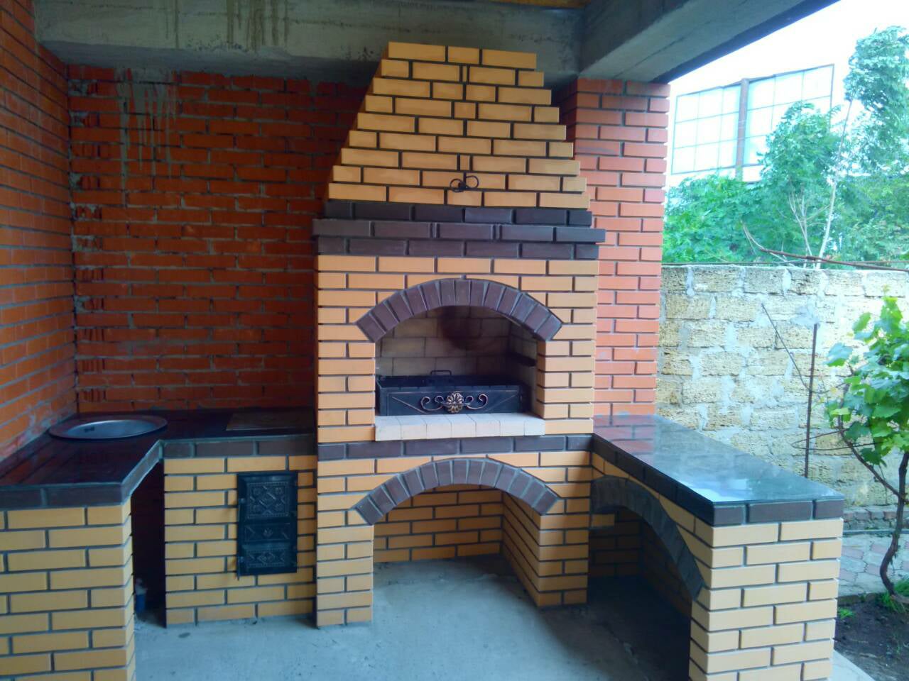

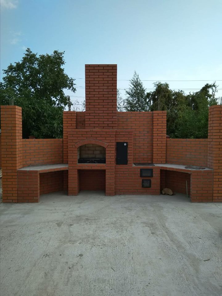

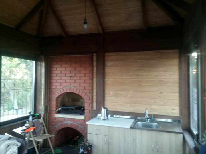

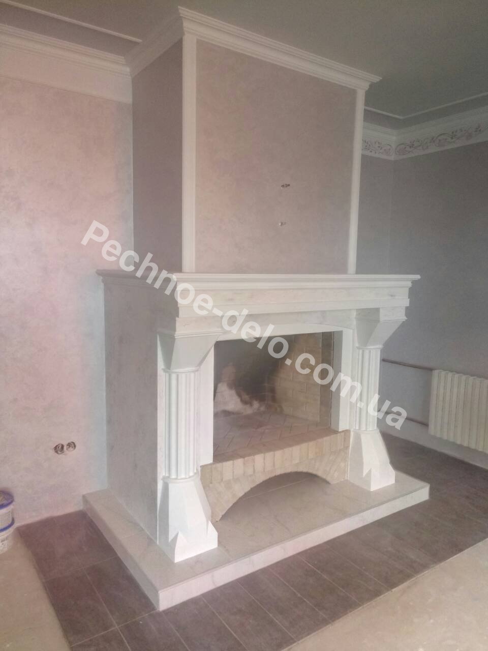

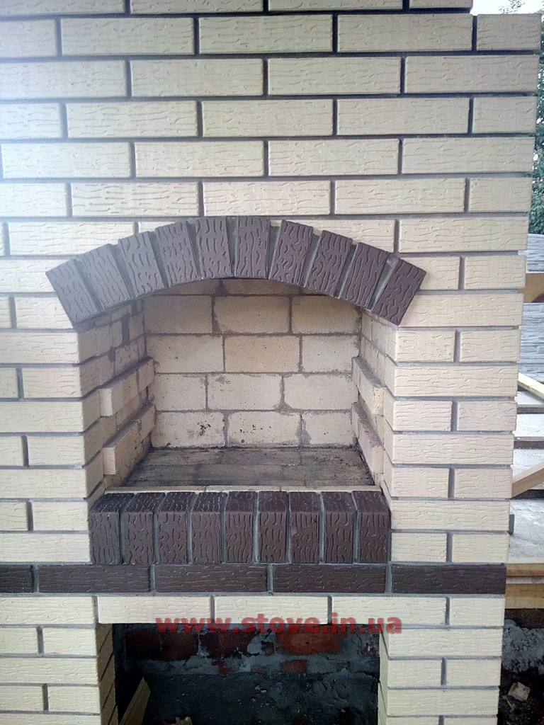

Та чо там,такое построить может каждый
Но вот без спецматериалов с моего печного магазина это было бы сложно. Местами не возможно
