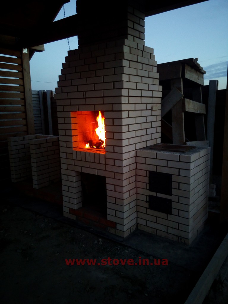

Алексей Омельчук Опубліковано: 12 березня 2017 Поділитись Опубліковано: 12 березня 2017 Барбекю-мангал,в магазине готового шашлыка. 1 Посилання на коментар Поділитися на інших сайтах More sharing options...
lobane Опубліковано: 13 березня 2017 Поділитись Опубліковано: 13 березня 2017 Недавно отказались от такого обьекта цена не устроила. "Бизнесмены" всегда торгуются до последней копейки. Но вопрос не в этом. Интерисует конструкциия. Какой диаметр и высота трубы? Не поддымливает? Зуб делали какой либо? Я думал делать дымосборник семетричным. Посилання на коментар Поділитися на інших сайтах More sharing options...
Алексей Омельчук Опубліковано: 14 березня 2017 Поділитись Опубліковано: 14 березня 2017 Высота дымохода метров 7,диаметр 350 мм. Зуба нет. Я бы тоже делал дымосборник симметричным,была бы возможность. Заказчик пошёл на риски задымления,полагаясь в случае чего поставить дымосос. Пока что испытали небольшим объёмом шашлыка (700 грамм). Оказалось вкусно,но есть моменты которые доработаем. Хочется что бы мангал работал без принудительной вытяжки дыма. 1 Посилання на коментар Поділитися на інших сайтах More sharing options...
lobane Опубліковано: 14 березня 2017 Поділитись Опубліковано: 14 березня 2017 Я бы высоту портал делал меньше. Либо шторку откидную на верх портала поставить. Если не секрет цену за работу можно в личку, интересно насколько Ваши "бизнесмены" готовы раскошеливаться за хорошую работу. Посилання на коментар Поділитися на інших сайтах More sharing options...
Алексей Омельчук Опубліковано: 14 березня 2017 Поділитись Опубліковано: 14 березня 2017 Шторку таки поставим,изначально сделал выше портал,уменьшить всегда можно. Цена работы 19000 гривен. 1 Посилання на коментар Поділитися на інших сайтах More sharing options...

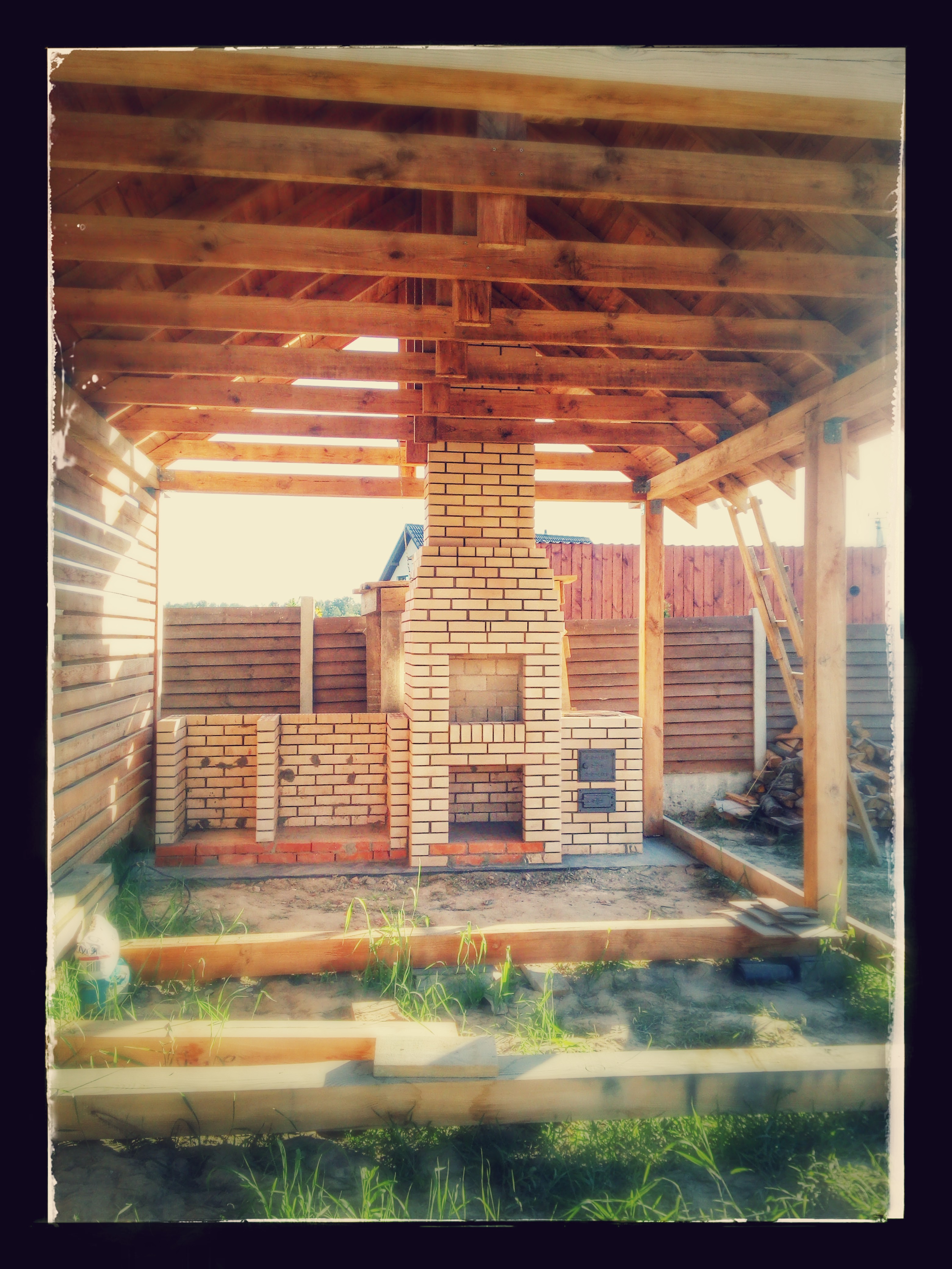

Алексей Омельчук Опубліковано: 16 березня 2017 Поділитись Опубліковано: 16 березня 2017 Самостоятельная работа моих учеников. 2 Посилання на коментар Поділитися на інших сайтах More sharing options...

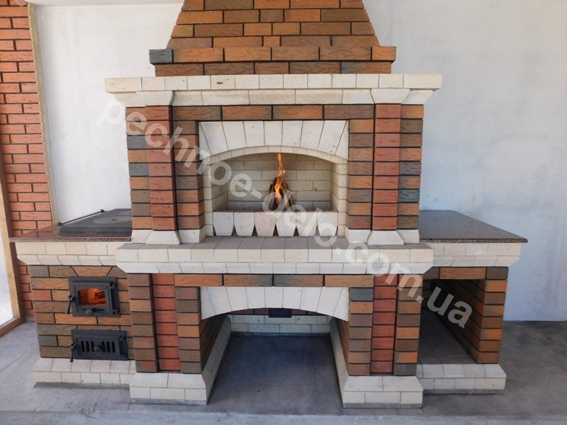

KODIR Опубліковано: 11 квітня 2017 Поділитись Опубліковано: 11 квітня 2017 Еще одна работа в копилку. 1 Посилання на коментар Поділитися на інших сайтах More sharing options...
Игорь&Ира Опубліковано: 12 квітня 2017 Поділитись Опубліковано: 12 квітня 2017 Еще одна работа в копилку. Монументально. 2 Посилання на коментар Поділитися на інших сайтах More sharing options...

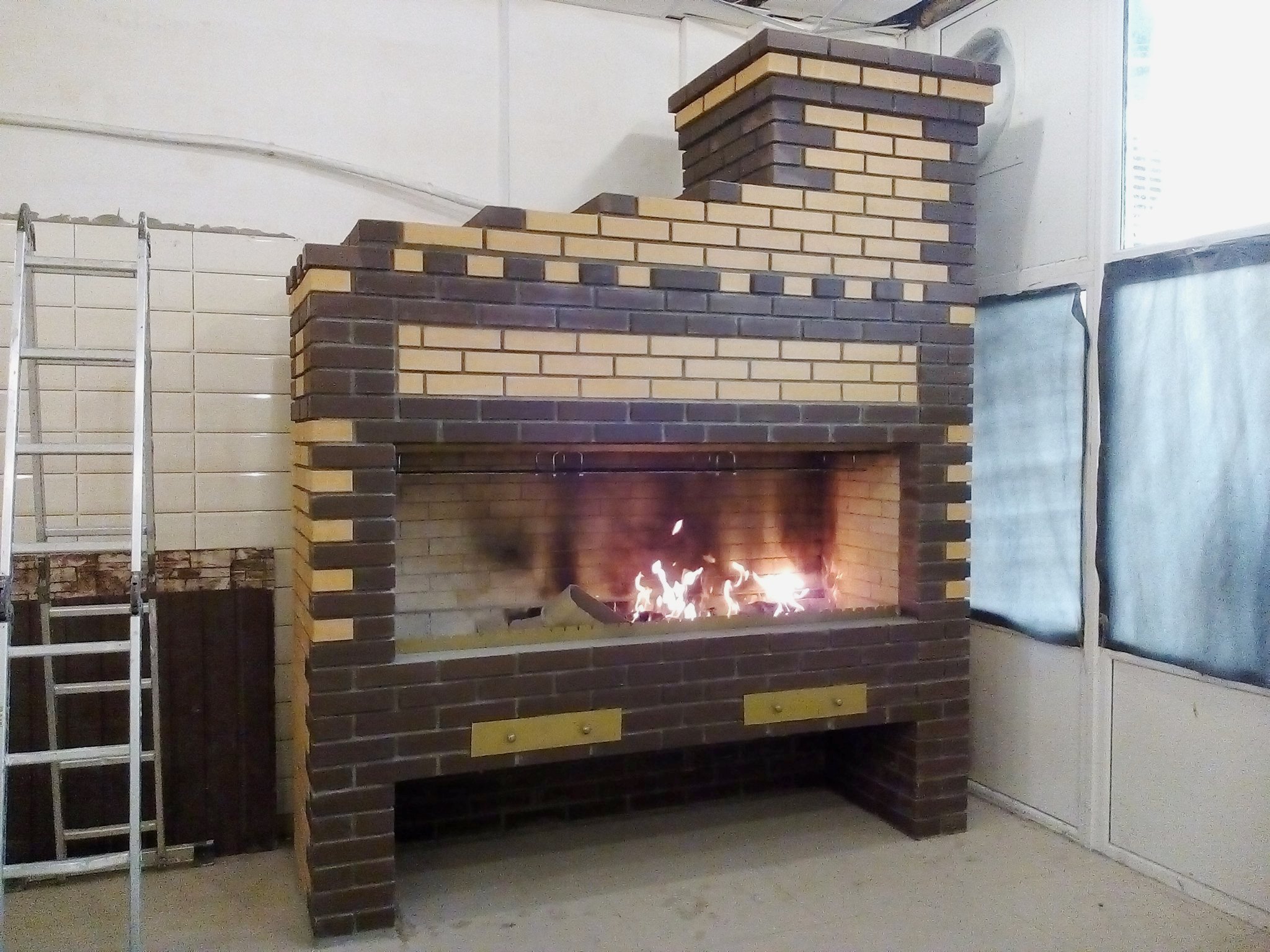

KODIR Опубліковано: 26 квітня 2017 Поділитись Опубліковано: 26 квітня 2017 Закончили к майским праздникам... 5 Посилання на коментар Поділитися на інших сайтах More sharing options...

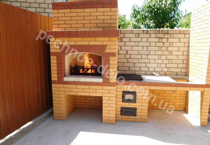

lobane Опубліковано: 21 травня 2017 Поділитись Опубліковано: 21 травня 2017 Барбекю с функцией копчения 2 Посилання на коментар Поділитися на інших сайтах More sharing options...
Seriy Kot Опубліковано: 22 травня 2017 Поділитись Опубліковано: 22 травня 2017 Барбекю с функцией копчения Давно о таком мечтаю )) Сколько такой комплекс стоит (беседка+мангал)? Можно в личку. Посилання на коментар Поділитися на інших сайтах More sharing options...
lobane Опубліковано: 23 травня 2017 Поділитись Опубліковано: 23 травня 2017 По цене конкретно за эту работу ответил в личку. Цена определяется индивидуально в каждом проекте. Всегда можно сделать как дешевле так и дороже, в зависимости от конструктива и сложности. Занимаюсь сугубо печными работами, на другие не хватает времени. беседку делал другой человек, могу дать координаты. Созванивался с человеком которому делал подобное барбекю два года назад. Пользуется чуть ли не каждую неделю. Он еще туда температурные датчики поставил, вертело... 1 Посилання на коментар Поділитися на інших сайтах More sharing options...

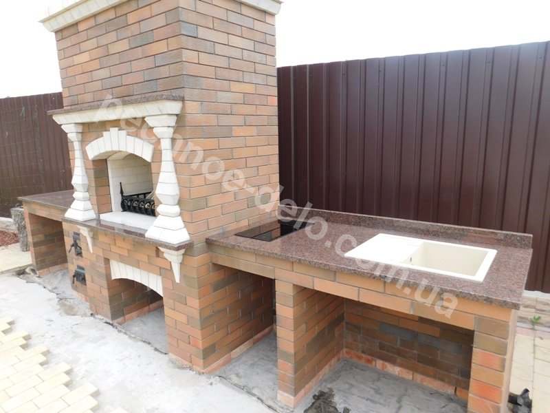

KODIR Опубліковано: 7 червня 2017 Поділитись Опубліковано: 7 червня 2017 Очередная работа... 1 Посилання на коментар Поділитися на інших сайтах More sharing options...
