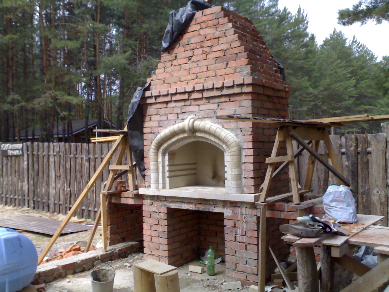

werty12333 Опубліковано: 24 травня 2011 Поділитись Опубліковано: 24 травня 2011 И без облицовки плиткой выглядет отлично.Парочка моих в процесе сушки. А где можно увидеть порядовку печи на втором фото? Посилання на коментар Поділитися на інших сайтах More sharing options...
vladimir9664 Опубліковано: 24 травня 2011 Поділитись Опубліковано: 24 травня 2011 Порядовок печи нет.Печь несложная двух ярусный колпак. Посилання на коментар Поділитися на інших сайтах More sharing options...

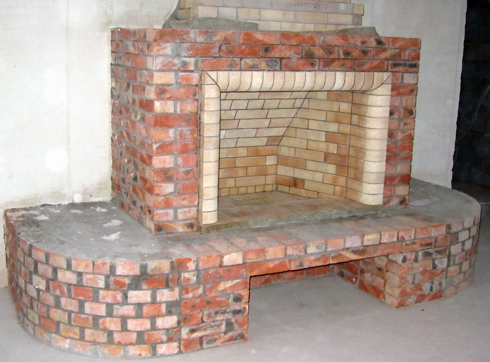

valya_bes Опубліковано: 24 травня 2011 Поділитись Опубліковано: 24 травня 2011 Еще один камин (под дальнейшую отделку) в копилку. Скажите, пожалуйста, есть ли уже отделка этого камина? Посилання на коментар Поділитися на інших сайтах More sharing options...
werty12333 Опубліковано: 24 травня 2011 Поділитись Опубліковано: 24 травня 2011 Порядовок печи нет.Печь несложная двух ярусный колпак. Я сам строить не буду просто хотели показать печнику, если найдем такого а то один облицовочным кирпичом облаживать не будет, другой с ценой определиться не может и кирпич только свой будет класть, третий тоже какой то мутноватый, говорит цену скажу когда закончу Вот и начали искать хотя бы пример какой то чтоб не на пальцах обьяснять что хотим когда найдем толкового печника. И вот понравилась именно та печь о которой я спрашивал. За телефончик спасибо если что непонятно будет звякнем. А сколько вообще такая печь стоить будет? Вы случайно на выездах не работаете? Посилання на коментар Поділитися на інших сайтах More sharing options...
aleksandr-ta Опубліковано: 25 травня 2011 Поділитись Опубліковано: 25 травня 2011 Скажите, пожалуйста, есть ли уже отделка этого камина? Не знаю. Заказчик своими силами будет делать отделку. 1 Посилання на коментар Поділитися на інших сайтах More sharing options...

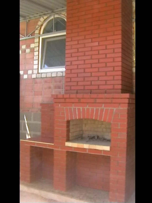

Алексей Омельчук Опубліковано: 16 червня 2011 Поділитись Опубліковано: 16 червня 2011 Завершили работу над барбекю и камином. Посилання на коментар Поділитися на інших сайтах More sharing options...

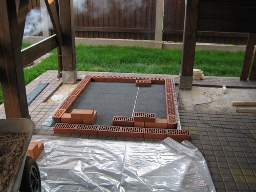

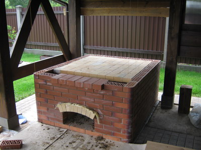

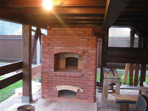

ОИК-4 Опубліковано: 18 червня 2011 Автор Поділитись Опубліковано: 18 червня 2011 Строится русская печь на улице,кирпич клинкер Керамейя. Посилання на коментар Поділитися на інших сайтах More sharing options...
Вячеслав2008 Опубліковано: 18 червня 2011 Поділитись Опубліковано: 18 червня 2011 Строится русская печь на улице,кирпич клинкер Керамейя. Илья так Вы уже в Киеве если да чего не маякнули очень нужна именно Ваша консультация Посилання на коментар Поділитися на інших сайтах More sharing options...
ОИК-4 Опубліковано: 18 червня 2011 Автор Поділитись Опубліковано: 18 червня 2011 Увы,я под Минском,очень много работы и не знаю получится ли приехать.Можно по скайпу пообщаться. Кирпич ваш здесь продают. Посилання на коментар Поділитися на інших сайтах More sharing options...
Вячеслав2008 Опубліковано: 19 червня 2011 Поділитись Опубліковано: 19 червня 2011 Увы,я под Минском,очень много работы и не знаю получится ли приехать.Можно по скайпу пообщаться. Кирпич ваш здесь продают. прийдеться скайп приобретать так будет быстрее всего, а то стройка началась а с проектом печи полный туман но на всякий случай 1,5х1,5 и 1.1 глубиной заармировали и залили бетон Посилання на коментар Поділитися на інших сайтах More sharing options...
ОИК-4 Опубліковано: 19 червня 2011 Автор Поділитись Опубліковано: 19 червня 2011 Прога бесплатная,микрофон с наушниками купите. Фундамент с запасом. Посилання на коментар Поділитися на інших сайтах More sharing options...

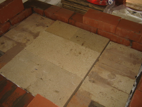

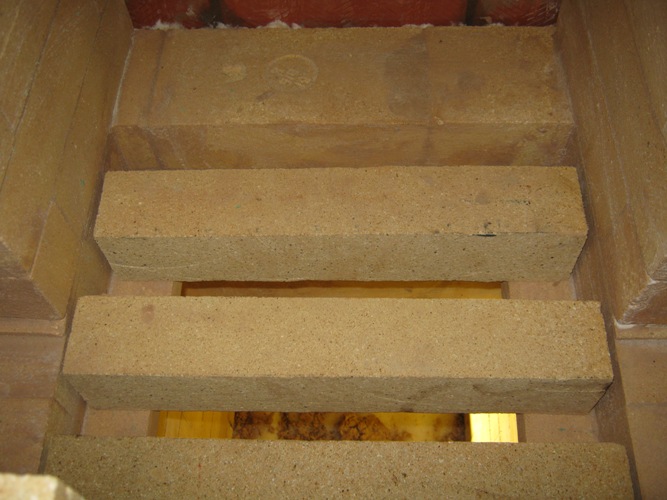

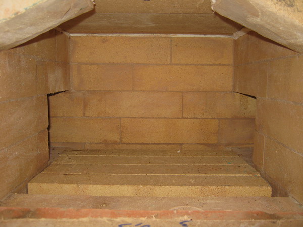

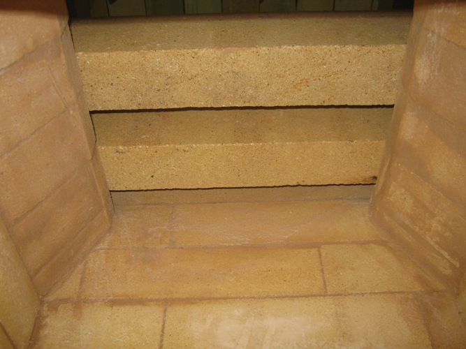

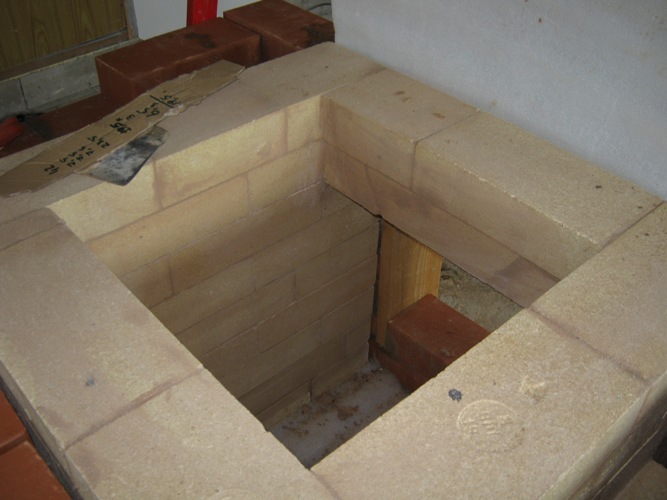

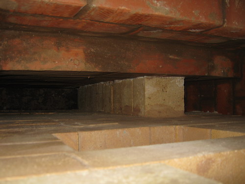

zika Опубліковано: 20 червня 2011 Поділитись Опубліковано: 20 червня 2011 Закончил печь. Можно заглянуть во внутрь??? Интересует топка и её перекрытие,а также перекрытие ХК. Посилання на коментар Поділитися на інших сайтах More sharing options...
ОИК-4 Опубліковано: 22 червня 2011 Автор Поділитись Опубліковано: 22 червня 2011 Можно заглянуть во внутрь??? Интересует топка и её перекрытие,а также перекрытие ХК. Валера привет. 2 Посилання на коментар Поділитися на інших сайтах More sharing options...

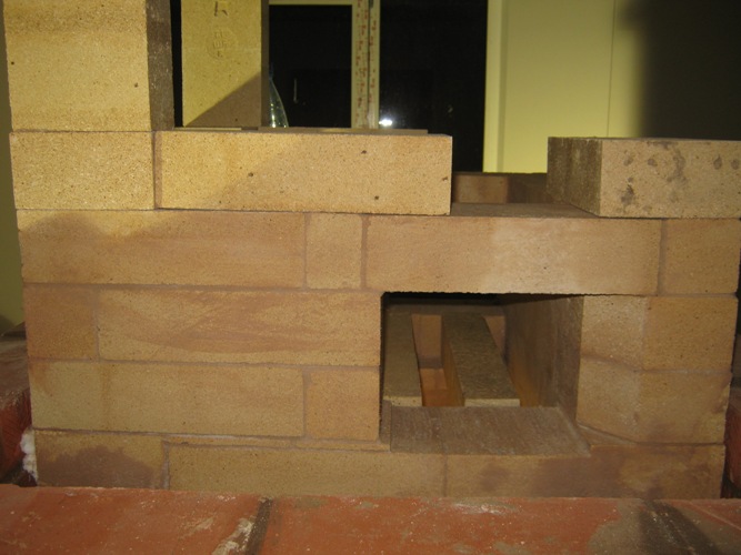

zika Опубліковано: 23 червня 2011 Поділитись Опубліковано: 23 червня 2011 Валера привет. Привет Илья! За границей хотел скрыться - не выйдет. (Шутка юмора) В принципе всё понятно - знакомые "пейзажи". "Катализаторы" из плит нарезал ??? Я так понял, с ВВ ты заморачиваться не стал??? Прошёл месяц с момента запуска, как ведут себя плиты перекрытия в ХК??? Топку какую сделал чисто колосниковую или комбинированную как у Чернова??? Посилання на коментар Поділитися на інших сайтах More sharing options...
ОИК-4 Опубліковано: 23 червня 2011 Автор Поділитись Опубліковано: 23 червня 2011 Катализатор из плит,они поставлены так,чтобы можно было двигать и оставлять щелевой проход для пламени либо спереди,либо сзади топки. Можно направить строго вертикально по центру топки,там заказчик экспериментирует. ВВ не стал делать,плиты нормальные,они не зажаты,просто на прокладке лежат,с чего им лопаться. Топка колосниковая.Опускной и подьемный канал футерован кирпичем на ребро. Посилання на коментар Поділитися на інших сайтах More sharing options...
zika Опубліковано: 23 червня 2011 Поділитись Опубліковано: 23 червня 2011 Я имел ввиду плиты над ХК - судя по фото у тебя там не напуском сделано. То что ты их положил на базальт понятно, но как они будут там двигаться, ведь сверху на плитах минимум ещё 2 ряда кирпича??? Посилання на коментар Поділитися на інших сайтах More sharing options...
ОИК-4 Опубліковано: 23 червня 2011 Автор Поділитись Опубліковано: 23 червня 2011 Валера,там нет никаких двух рядов.Над плитой лежит 10 см теплоизолятора и дальше уголок 80. Посилання на коментар Поділитися на інших сайтах More sharing options...
zika Опубліковано: 23 червня 2011 Поділитись Опубліковано: 23 червня 2011 Валера,там нет никаких двух рядов.Над плитой лежит 10 см теплоизолятора и дальше уголок 80. Всё понял! Спасибо! С этого начинал обучение у Бобсола. Всё новое - хорошо забытое старое. Посилання на коментар Поділитися на інших сайтах More sharing options...

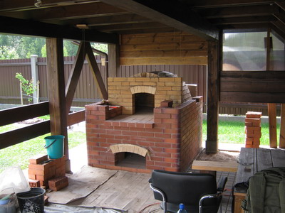

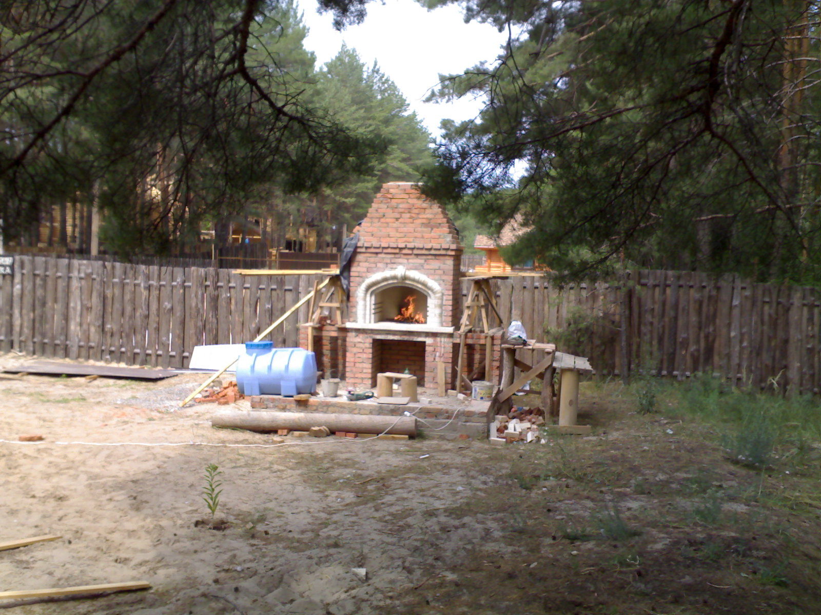

ОИК-4 Опубліковано: 26 червня 2011 Автор Поділитись Опубліковано: 26 червня 2011 Растет печька. Посилання на коментар Поділитися на інших сайтах More sharing options...

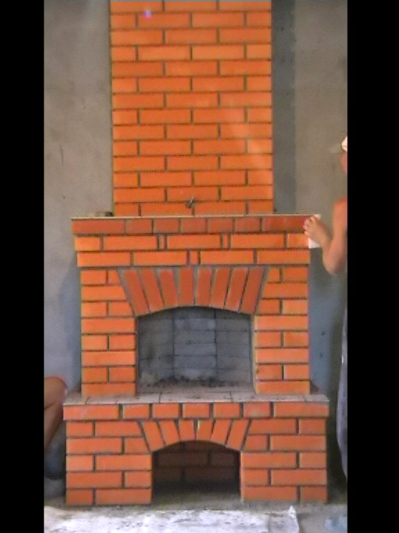

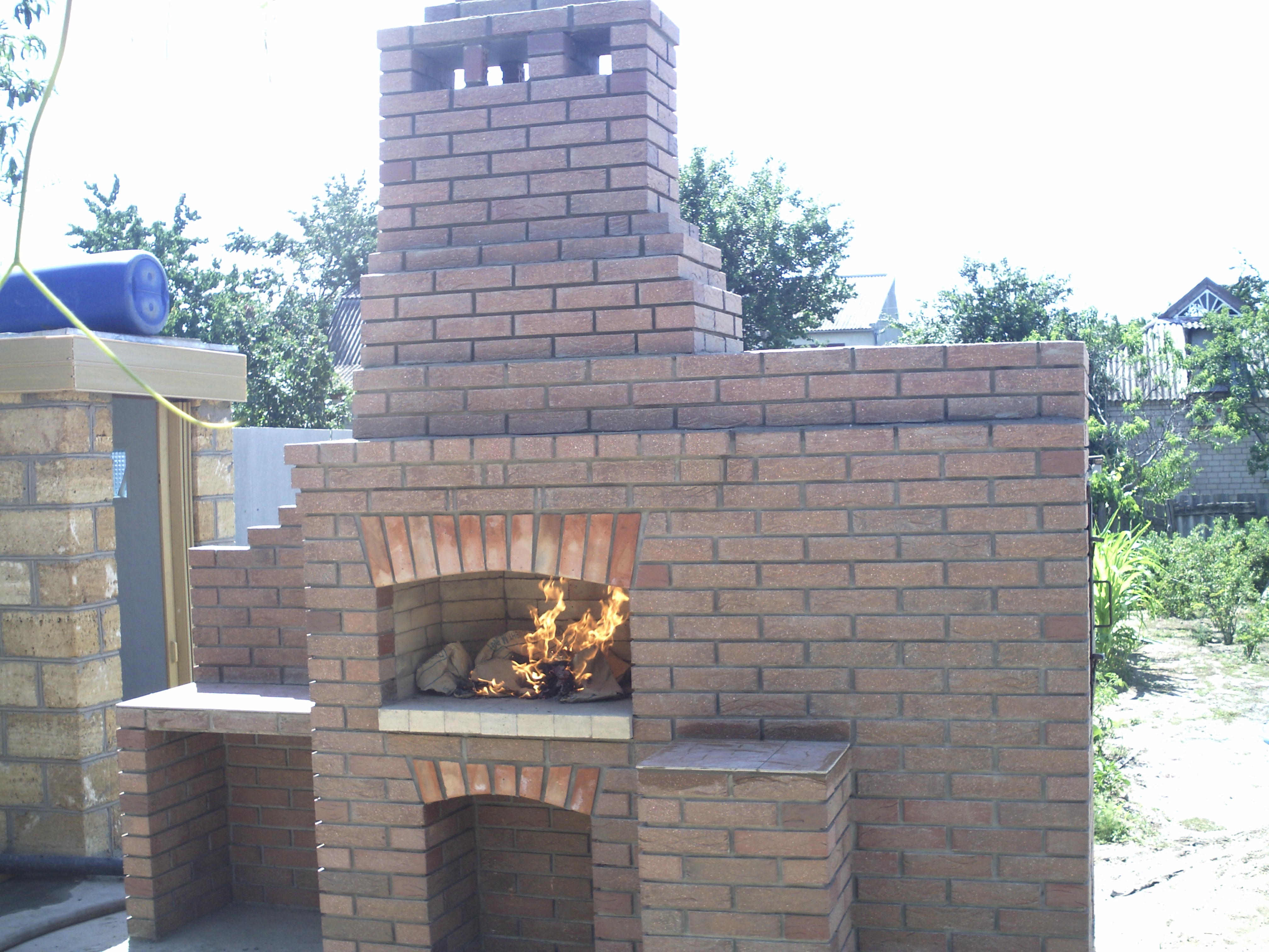

РОМАН ПЕРЕДЕРИЙ Опубліковано: 26 червня 2011 Поділитись Опубліковано: 26 червня 2011 Барбекю под отделку. Посилання на коментар Поділитися на інших сайтах More sharing options...
gazon Опубліковано: 27 червня 2011 Поділитись Опубліковано: 27 червня 2011 Была мысль тоже повторить тройную арку( с разрешения ).... Теперь точно не буду - это уже отдает душком. Видя реакцию своей супруги( занимается авторскими украшениями) на копирование ее работ без спросу, могу только посочувствовать автору. Посилання на коментар Поділитися на інших сайтах More sharing options...
РОМАН ПЕРЕДЕРИЙ Опубліковано: 27 червня 2011 Поділитись Опубліковано: 27 червня 2011 Была мысль тоже повторить тройную арку( с разрешения ).... Теперь точно не буду - это уже отдает душком. Видя реакцию своей супруги( занимается авторскими украшениями) на копирование ее работ без спросу, могу только посочувствовать автору. Я попробовал.Надо же начинать с чего то .В планах другие идеи. Посилання на коментар Поділитися на інших сайтах More sharing options...
Игорь&Ира Опубліковано: 27 червня 2011 Поділитись Опубліковано: 27 червня 2011 Барбекю под отделку. Где-то я уже встречал такое оформление арки портала барбекю, причём только у одного мастера. Посилання на коментар Поділитися на інших сайтах More sharing options...
