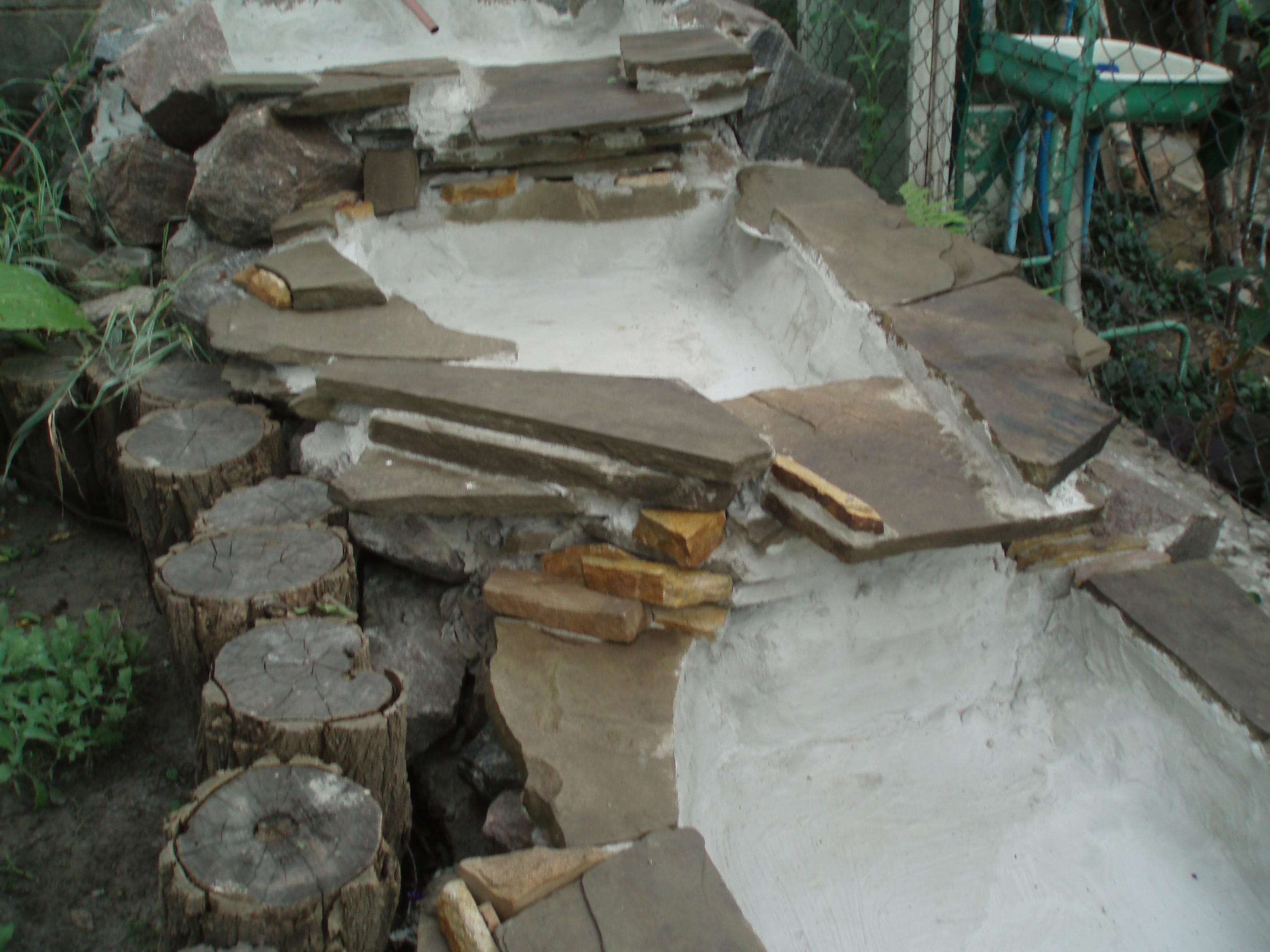

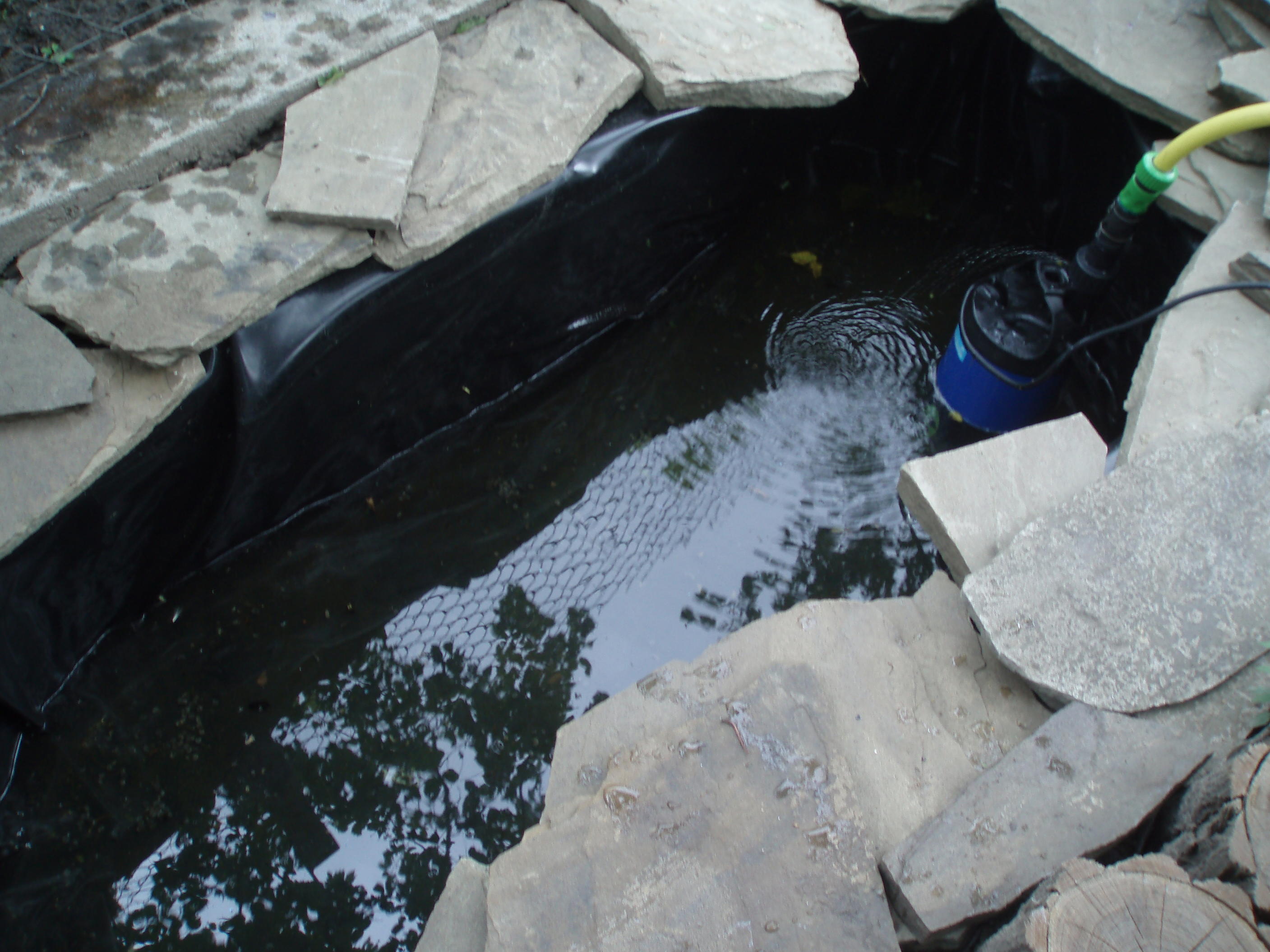

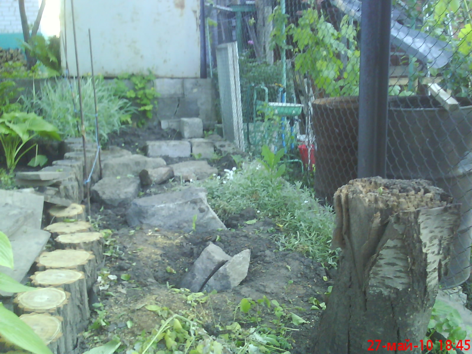

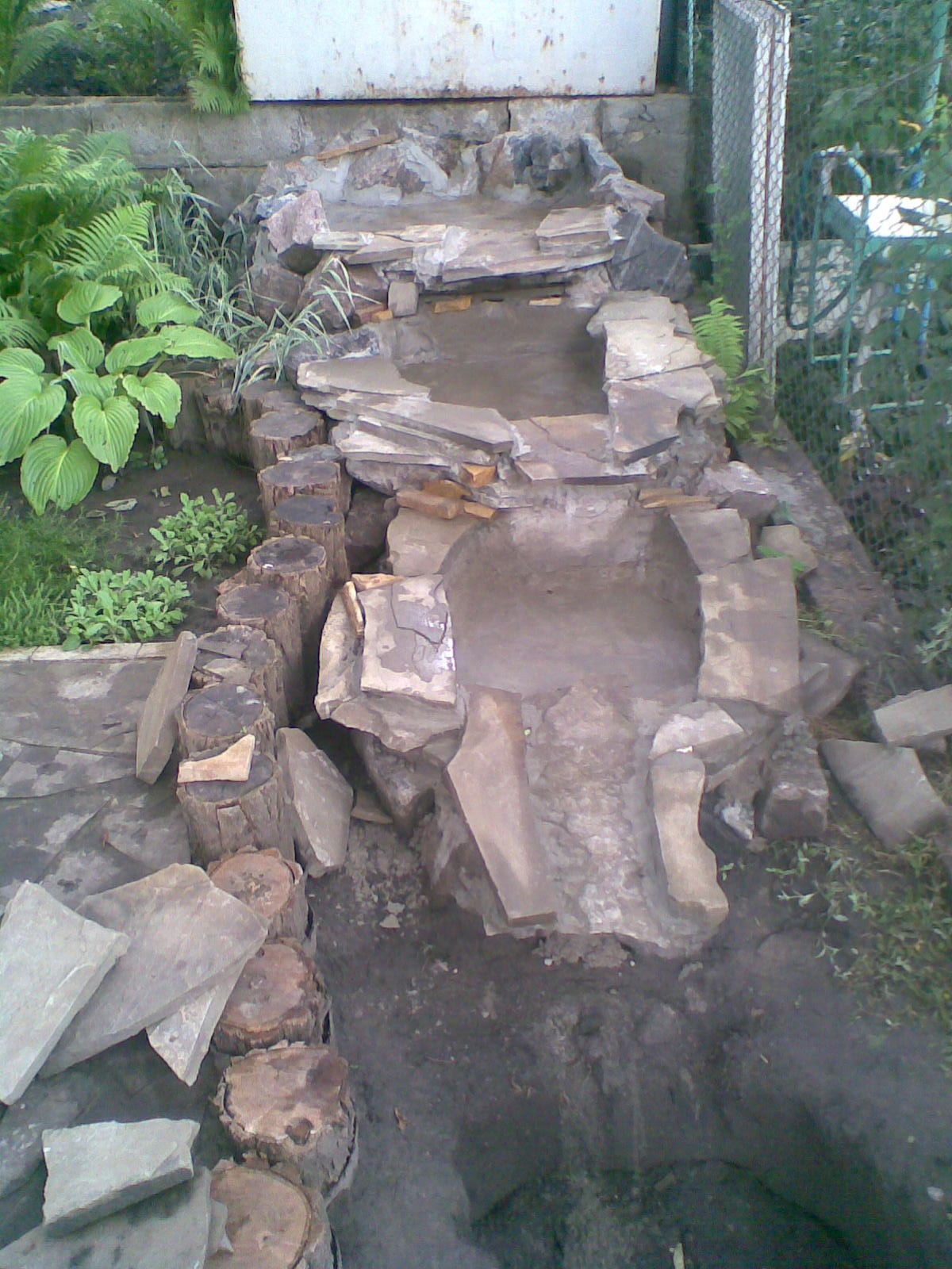

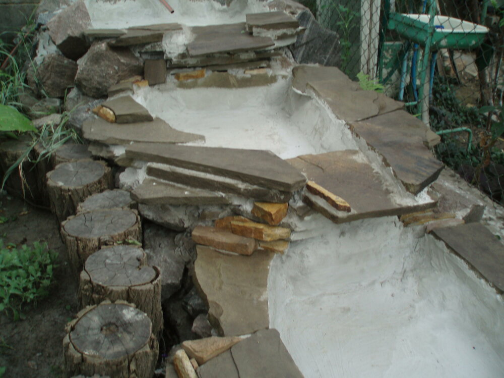

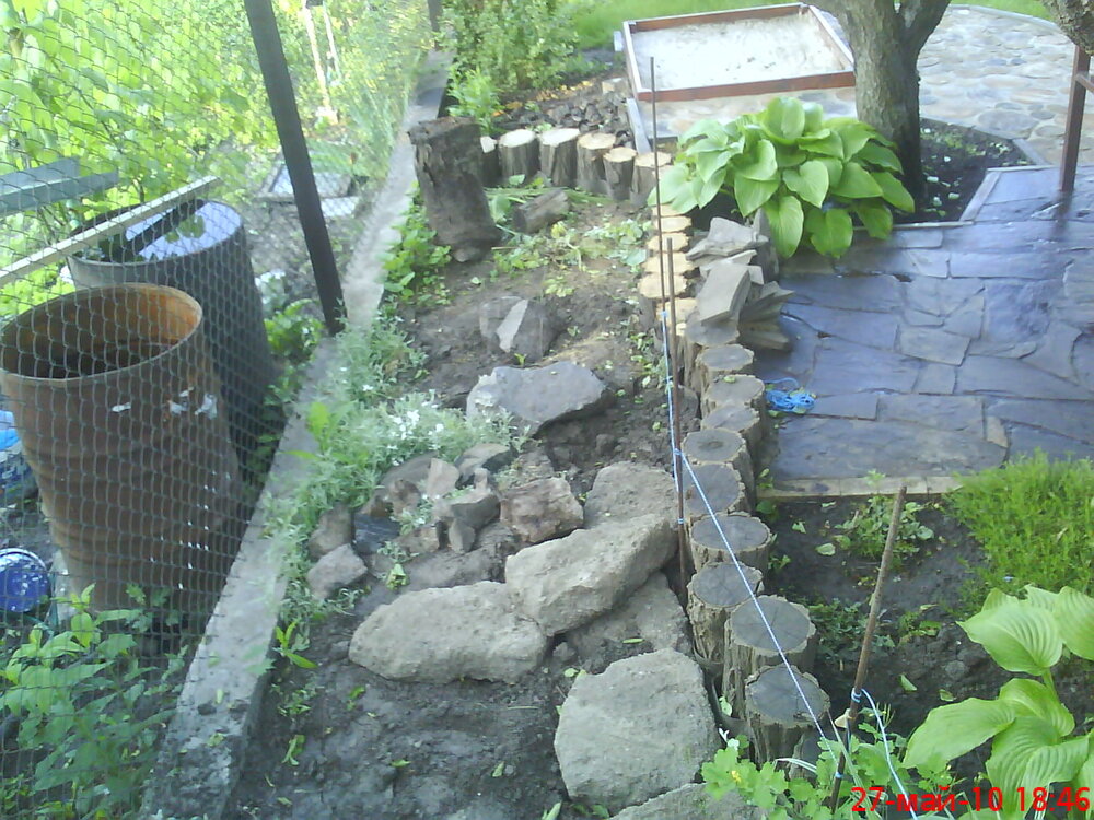

vsv-avto Опубліковано: 10 серпня 2010 Поділитись Опубліковано: 10 серпня 2010 Выкладываю на всеобщий суд отчет о постройке небольшого водопадика в личных дачных владениях. Идея витала давно и вот в этом году наконец воплотилась. Итак из исходных данных имелась полоска под границе с соседями в размерах 1-1,5-2 метра в ширину и метров 7 в длину. В процессе строительства были использованы след. материалы: -цемент М 500, 1мешок – 35 грн -гидроизоляция Церезит, 1 мешок- 115грн -гранит, шлакоблок и прочие объемные камни под устройство ступеней- безвоздмезно были собраны с границ соседского заброшенного участка -песчаник- х.з., остался с прошлого года при укладке площадки под беседку -пленка для водоемов- кусок 2х3, достался в обмен на пиво от одноклубника- шкодавода , который занимается строительством бассейнов и прудов. -насос дренажный для грязной воды( макс. размер частиц 5мм), куплен в Новой линии за 400грн - шланг поливной ¾- 60 грн - соединения- 10 грн. Вроде все….. В ходе строительства были сооружены 3 ступени из указаных выше подручных материалов, зацементированно, произведена обмазка гидроизоляцией, выкопан небольшой котлованчик, заслан пленкой. Края задекорированны камнем, запущена вода, подключен и включен насос и пошла вода у хату . Времени на строительство ушло 2 месяца,правда работал по субботам-воскр. и то не всегда. То погода, то праздник……, в общем не спеша , спокойно и без малейшего напряга. В дальнейшем будет построен декоративный заборчик из необрезной доски по границе с соседями ( доска уже закуплена и шлифуется потихоньку) , ну и бак в самом верху отправится на другое место. Краткий фотоотчет о проделанной работе: (ссылка на изображение устарела) (ссылка на изображение устарела) (ссылка на изображение устарела) 14 Посилання на коментар Поділитися на інших сайтах More sharing options...

КАТРІН Опубліковано: 11 серпня 2010 Поділитись Опубліковано: 11 серпня 2010 Я особенно люблю ветку Сделай сам. Такая гордость пробирает за соотечественников! Очень классный водопад! Теперь по сути. Я не совсем разбираюсь в принципе его функционирования. Как вода циркулирует? И т.д. Объясните мне плиз. Уж очень хочется и себе такое воздвигнуть Посилання на коментар Поділитися на інших сайтах More sharing options...
Opium Опубліковано: 11 серпня 2010 Поділитись Опубліковано: 11 серпня 2010 С опыта подскажите: комарье там и мошки заводятся? насос работает круглосуточно и какое потребление электричества? вода цветет, если да - то как боретесь? Посилання на коментар Поділитися на інших сайтах More sharing options...

vsv-avto Опубліковано: 11 серпня 2010 Автор Поділитись Опубліковано: 11 серпня 2010 Я не совсем разбираюсь в принципе его функционирования. Как вода циркулирует? И т.д. Объясните мне плиз. Уж очень хочется и себе такое воздвигнуть Вода циркулирует по кругу, насос мощность кажись 250 Вт, гляну поточней если принципиально , работает абсолютно бесшумно Посилання на коментар Поділитися на інших сайтах More sharing options...
vsv-avto Опубліковано: 11 серпня 2010 Автор Поділитись Опубліковано: 11 серпня 2010 С опыта подскажите: комарье там и мошки заводятся? насос работает круглосуточно и какое потребление электричества? вода цветет, если да - то как боретесь? Комарье и мошки пока не наблюдаются, только какието жучки -рачки лежат трупиками на дне. Раз в две недели сливаю воду, убираю трупиков, наливаю по новой. Вода пока не цветет. Вот только хотелось чего то добавить в воду для окраса в синевато-голубоватый цвет. Посилання на коментар Поділитися на інших сайтах More sharing options...
