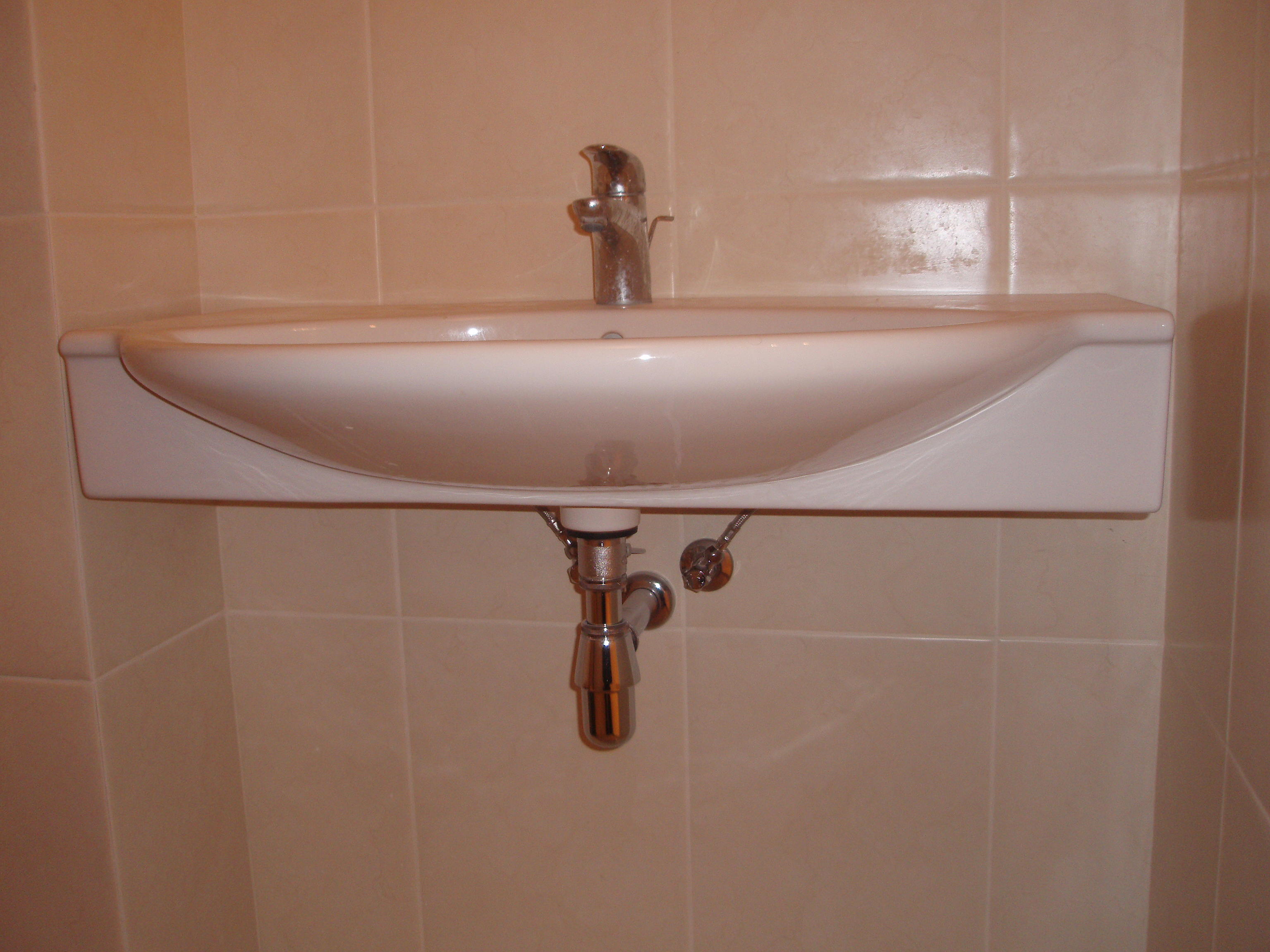

Имеется умывальник Горенье (с подвесной тумбой). На какой высоте принято вешать умывальник? Каие зазоры?

Есть два стандарта высоты умывальника 80 и 85 см. обычно устанавливают на 85 см. выход канализации 53см. растояние для кранов воды по осям для подвесных умывальников 8 см.высота 56-58см.

согласен со всемми вашими цифрами, сам использую именно эти цифры если заказчик произносит фразу: ну сделайте приблизительно по стандарту а то я не выбрал сантехнику.
Но потом он выбирает открытый умывальник с хромсифоном и может получиться что диапазон регулировок сифона будет от 54 до 59, а это значит что не подключишь красиво этот умывальник и сложно доказать заказчику, что не прав он , а не ты.
Поэтому не давайте таких советов на форуме, а то многие возьмут их и потом могут возникать непонятки.
Стандарты отсутствуют!!!!! есть конкретная привязка к конкретным моделям у мывальников.
ПС Цифры приведенные высше подойдут к 80% умывальников с сифонами...так что с определенными оговорками их можно использовать

Стандартная высота установки умывальника 850 мм. Но иногда люди высокого роста просят ставить на 900 мм, а маленького на 800-820 мм. В Вашем случае необходимо помимо стандартов отпираться от высоты канализации которую Вам вывели со стены.При идеальном подключении( хромированный сифон, уходяший в стену) низ умывальника должен быть выше верхнего выпуска канализации на 5-7 см выше (при использовании обычного слива) или на 10-12 см выше (при использовании слива с автоматом)

у меня чуть другие наблюдения:
если используется Виеговский сифон белый то диапазон от 4 до 10 см от низа умывальника
если хромсифон виега без донного клапана, то от 4.5 до 11 см, если с донным клапаном до еще нужно добавить 3.5-4 см....
Вот только главная проблема: заказчики редко уже на стадии выбора умывальников знают будет у них донный клапан или нет, а потом он может оказаться в комплекте с выбранным умывальником......
Вобщем проработав эти моменты я пришел к выводу, что не существует универсальной высоты, под которую подойдут все модели умывальников....
ПС Вот на текущем объекте мы с заказчиком приняли решение вобще пока просто вывести трубы не стявя концевые точки пока не будет залита стяжка и не положена частично плитка...(все умывальники в открытом исполнении и разбежность в 1 см может серьезно ипортить весь солидный дизайн)
