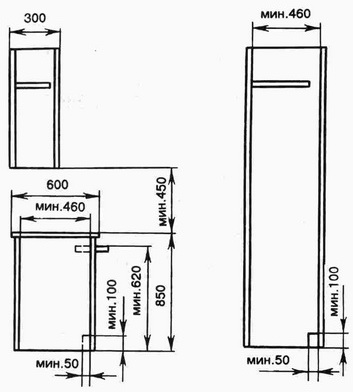

daniel Опубліковано: 5 лютого 2011 Поділитись Опубліковано: 5 лютого 2011 Сегодня приступили к плиточным работам ... (ссылка на изображение устарела) Нат, смотрю у Вас высота фартушка всего 50см (если не ошибаюсь Опочно Зебрано размером 25*35), у Вас в наборе кухонной мебели будут верхние шкафчики? Если да, то разве на высоте >50см от столешницы? и ещё вопросик по ходу: чем будете отделывать стенки на кухне помимо фартушка из плитки? чем будете за шкафчиками и под потолком? Спасибо! Посилання на коментар Поділитися на інших сайтах More sharing options...
Дядя Женя Опубліковано: 5 лютого 2011 Поділитись Опубліковано: 5 лютого 2011 у Вас в наборе кухонной мебели будут верхние шкафчики? Если да, то разве на высоте >50см от столешницы? Из личного опыта, верхние шкафчики вешаются так, что бы хозяйке было удобно пользоваться ими. Высота зависит от роста хозяйки. Можно и 50см...;) 3 Посилання на коментар Поділитися на інших сайтах More sharing options...

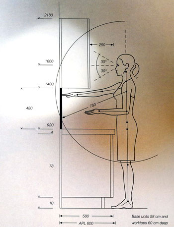

Uliko Опубліковано: 5 лютого 2011 Поділитись Опубліковано: 5 лютого 2011 Эргономика на кухне 11 Посилання на коментар Поділитися на інших сайтах More sharing options...
daniel Опубліковано: 5 лютого 2011 Поділитись Опубліковано: 5 лютого 2011 хм.. а мне кажись вообще 70см считали при проектировке верхних шкафчиков.. нада бы перемерять... Посилання на коментар Поділитися на інших сайтах More sharing options...

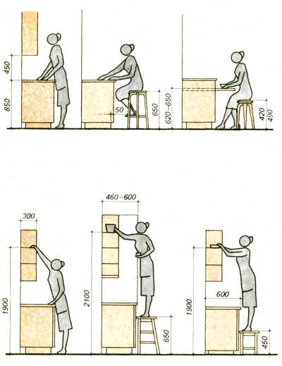

Uliko Опубліковано: 5 лютого 2011 Поділитись Опубліковано: 5 лютого 2011 у меня такого много-я ж заранее все продумываю,чтоб потом быстрее построиться)) 4 Посилання на коментар Поділитися на інших сайтах More sharing options...
Uliko Опубліковано: 5 лютого 2011 Поділитись Опубліковано: 5 лютого 2011 хм.. а мне кажись вообще 70см считали при проектировке верхних шкафчиков.. нада бы перемерять... есть стандарты,но у каждого есть свой рост!ведь 2 м человек будет некомфортно себя чувствовать с низкими шкафами 1 Посилання на коментар Поділитися на інших сайтах More sharing options...

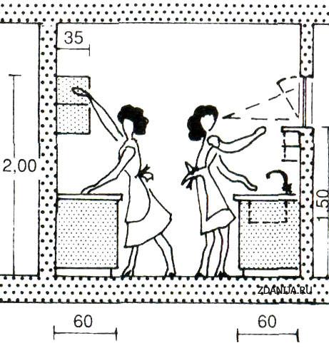

Uliko Опубліковано: 5 лютого 2011 Поділитись Опубліковано: 5 лютого 2011 а это вообще смешные картинки.(называются правда "оптмальные размеры кухонной мебели) 3 Посилання на коментар Поділитися на інших сайтах More sharing options...
