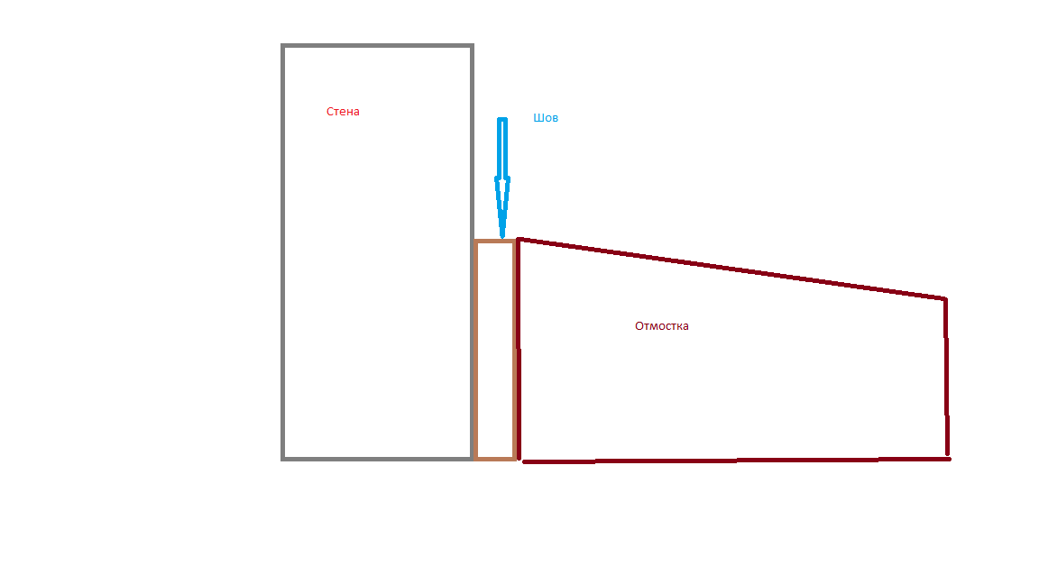

Вокруг крыльца, то же отмостку сделайте....и обязательно через шов, им может послужить тонкая доска, важно, что бы отмостка работала не зависимо от здания и конструкций...
Подробнее, пожалуйста, об отмостке. Где должна быть доска? Какой глубины отмостка? Что там, внутри? И прочее. Спасибо.

Нат, какое устройство у вашей отмостки? (Больше фоток!)

Шов можно создать не только из доски. Можно применить пенополистирол, с защитным слоем, как на стене.

Сделаю сегодня более подробную схему, в том числе с учётом облицовки, и выложу в этой ветке...

Предварительно сняли растительный слой ... хорошо утрамбовали слой глины ... утрамбовали слой щебня ... установили металлическую армирующую сетку ... залили бетон - 70 мм :)...
Несколько вопросов:
1) насколько глубоко снимали растительный слой
2) какой толщины слой глины? песка?
3) какой сеткой пользовались? вязали или в один слой?
Несколько вопросов:
Сняли растительный слой ... глубиной - 200 мм,
хорошо утрамбовали слой глины - 170 мм,
при трамбовании щебень ... втапливали в глину - 50 мм,
использовали металлическую армирующую сетку 4 мм ... размер ячейки 100*100 мм, ширина полотна 2000 мм ... укладывали в один слой, не вязали ... так как в месте стыков установили температурные швы ...
Ширина отмостки 750 мм :rolleyes:...

а температурные швы - это кто? :)
Температурный шов
Заливая бетон, следует сразу сделать деформационные швы:
1) вдоль здания в месте примыкания отмостки к стене дома;
2) поперек отмостки.
Рассмотрим первый случай. Люди допускают ошибку, делая отмостку единой системой с домом. Потому что при температурных изменениях почва дыбится, и отмостка, хоть и лежит целым армированным слоем, движется. Пучение почвы может быть и незначительным, но все равно в итоге приведет к тому, что лента вокруг дома лопнет на стыке и туда будет попадать вода. Поэтому отмостка должна примыкать к дому через температурный шов, сделанный, к примеру, демпферной лентой или однокомпонентным полиуретановым герметиком: эмфимастика (EMFI, расход —120 г/пог. м), гермафлекс 147 (Huntsman, расход — 600 мл на 6,2 пог. м), Sikaflex Construction (SIKA, расход — 600 мл на 7,5 пог. м).
Во втором случае поперечное расположение осадочных швов через 1,5-2 м необходимо, чтобы круговая придомовая площадка не потрескалась в результате расширения материалов, ведь дневной и ночной перепад температур иногда составляет до 20 °С, особенно на солнечной стороне. Для поперечных температурных швов подойдут вспененный полиэтилен, демпферная лента, доска толщиной 15-20 мм, пропитанная битумом или смолой и уложенная на ребро.
При изменениях температуры окружающего воздуха температурный шов дает возможность бетону расширяться без образования трещин.
