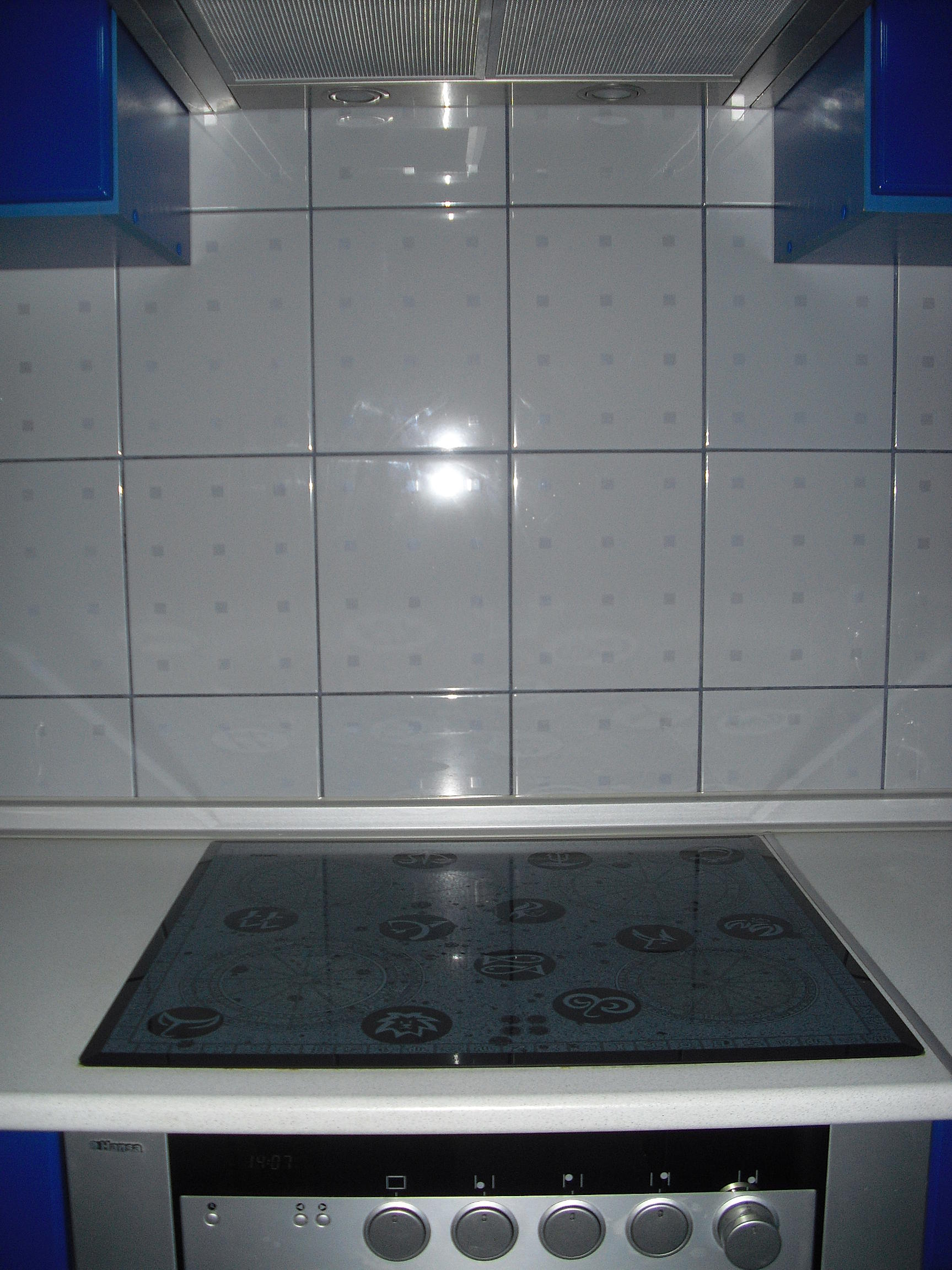

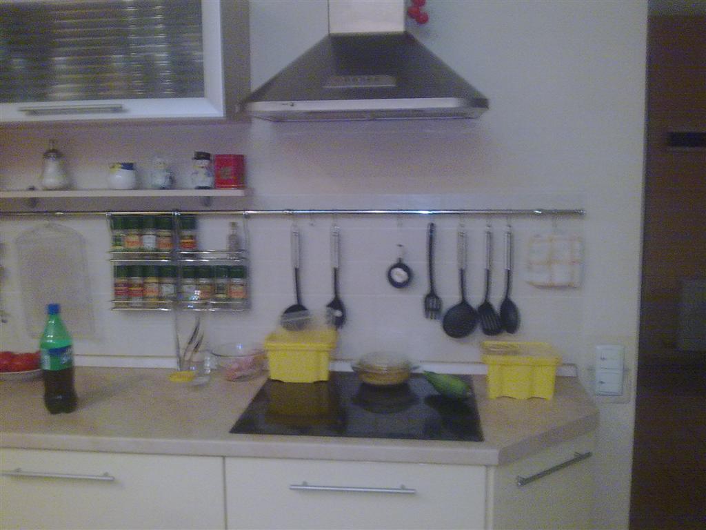

stas71 Опубліковано: 8 серпня 2010 Поділитись Опубліковано: 8 серпня 2010 При выборе вытяжки, неожиданно для себя, столкнулся со следующей проблемой : видел инфу , что вытяжка должна находится на расстоянии 70 см от варочной поверхности . Прикинул : поверхность находится на высоте 90 см + 70 см до вытяжки = 160 см высота рабочей поверхности вытяжки . Мой рост 188 см ,жены 178 см, ребенка 190 см . Поехал в салон посмотреть , устновил , что к заднему ряду варочной поверхности очень неудобно ставить кастрли-сковородки , плюс , чтобы глянуть или перемешать нужно сгибаться пополам . Может ,кто поскажет ,что будет если вытяжку повыше от варочной поверхности привесить ? Сильно ли это повлияет на ее рабочие харатеристики ? Посилання на коментар Поділитися на інших сайтах More sharing options...
vovova Опубліковано: 8 серпня 2010 Поділитись Опубліковано: 8 серпня 2010 Про вытяжку читал, что расстояние 65-85см. Но по мне: необходимо ставить так, как будет удобно, учитывая рост повара. Небольшое снижение эффективности работы вытяжки ничто по сравнению с возможными неудобствами при приготовлении пищи. ИМХО. 1 Посилання на коментар Поділитися на інших сайтах More sharing options...
Сергей 31 Опубліковано: 8 серпня 2010 Поділитись Опубліковано: 8 серпня 2010 У меня от плиты до вытяжки 76 см. Подойдите к плите, наклонитесь над ней. На какой высоте головой об вытяжку не бьетесь на такой и вешайте. 1 Посилання на коментар Поділитися на інших сайтах More sharing options...
alacran Опубліковано: 9 серпня 2010 Поділитись Опубліковано: 9 серпня 2010 высота должна быть не менее 75 см. Это обусловлено тех требованиями самой вытяжки ( у нее есть пластиковые детали, вот чтоб они и не поплавились, ведь производителю все равно какая плита- газ/электро, вывели средне арифметическое) Подбирать высоту по росту тоже следует с умом, не забывайте, чем выше, тем больше потерь, результат понятен. ЗЫ. У меня 80, не то что б я под нее часто наклоняюсь, просто так понравилось, типо по дезигну так 1 Посилання на коментар Поділитися на інших сайтах More sharing options...
Maris Опубліковано: 9 серпня 2010 Поділитись Опубліковано: 9 серпня 2010 в иструкции пишут 75-90. вы приложите к стене вытяжку,позовите жену и подберите оптимальную для вас высоту. 2 Посилання на коментар Поділитися на інших сайтах More sharing options...

Sandy_Sandy Опубліковано: 12 лютого 2011 Поділитись Опубліковано: 12 лютого 2011 При выборе вытяжки, неожиданно для себя, столкнулся со следующей проблемой : видел инфу , что вытяжка должна находится на расстоянии 70 см от варочной поверхности . Прикинул : поверхность находится на высоте 90 см + 70 см до вытяжки = 160 см высота рабочей поверхности вытяжки . Мой рост 188 см ,жены 178 см, ребенка 190 см . Поехал в салон посмотреть , устновил , что к заднему ряду варочной поверхности очень неудобно ставить кастрли-сковородки , плюс , чтобы глянуть или перемешать нужно сгибаться пополам . Может ,кто поскажет ,что будет если вытяжку повыше от варочной поверхности привесить ? Сильно ли это повлияет на ее рабочие харатеристики ? Расстояние до вытяжки зависит от вида варочной поверхности - газовая или электрическая. Для газовой нужно пониже, т.к кроме запахов и испарений от пищи еще и газ при сжигании превращается в жирную сажу. А для электрической можно побольше расстояние, какое - нужно уточнять. Ну и можно заказать кухню повыше, допустим 95 см. Посилання на коментар Поділитися на інших сайтах More sharing options...
