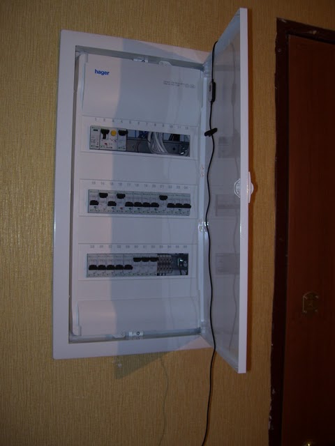

В масштабах квартиры - это имеет право на жизнь - у меня так и сделано, уложено 300м проводки.
Вот фото.
Для коттеджа эта схема немного неразумна - там и проводки куда как побольше, да и ответсвенных зон значительно поболее. Да и бегать в потемках по обесточенному дому не очень улыбается.
