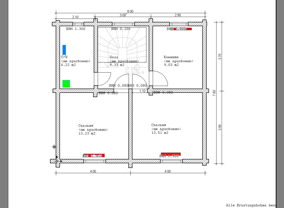

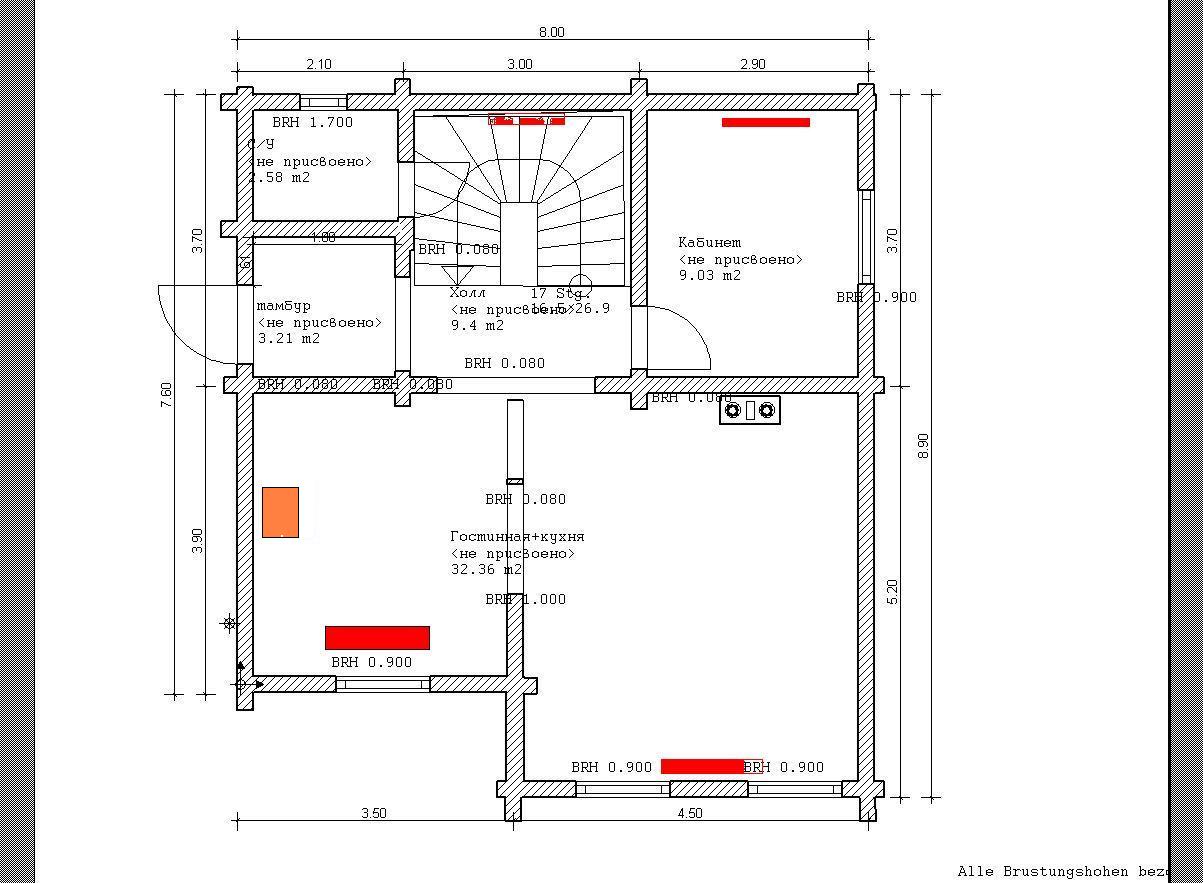

Oxkon Опубліковано: 5 серпня 2010 Поділитись Опубліковано: 5 серпня 2010 Сразу прошу прощения у спецов за вопросы, т.к. в электричестве "некопенгаген":) , а вопросы задаю, т.к. больно уж любопытная;) Исходные данные: Сруб, планируется проводка в нем открытым способом, в кабельканалах (видимые места) гофрорукав (скрытые места). Проводка осуществляется кабелем ВВГнг. Кроме обычных розеток-выключателей планируется подключение электроконвекторов, бойлера, стиралки и варочной поверхности электрической. Электрик настаивает на установке 10 штук Дифреле 1Р на 25 А на каждую точку повышенного энергопотребления. Имеет ли это смысл? Или достаточно 1-2 УЗО? Причем 1 узо на счетчике уже есть. От счетчика (который на гараже) идет кабельная линия на щиток в доме. Посилання на коментар Поділитися на інших сайтах More sharing options...
Oxkon Опубліковано: 5 серпня 2010 Автор Поділитись Опубліковано: 5 серпня 2010 Сразу прошу прощения у спецов за вопросы, т.к. в электричестве "некопенгаген":) , а вопросы задаю, т.к. больно уж любопытная;) Исходные данные: Сруб, планируется проводка в нем открытым способом, в кабельканалах (видимые места) гофрорукав (скрытые места). Проводка осуществляется кабелем ВВГнг. Кроме обычных розеток-выключателей планируется подключение электроконвекторов, бойлера, стиралки и варочной поверхности электрической. Электрик настаивает на установке 10 штук Дифреле 1Р на 25 А на каждую точку повышенного энергопотребления. Имеет ли это смысл? Или достаточно 1-2 УЗО? Причем 1 узо на счетчике уже есть. От счетчика (который на гараже) идет кабельная линия на щиток в доме. Посилання на коментар Поділитися на інших сайтах More sharing options...

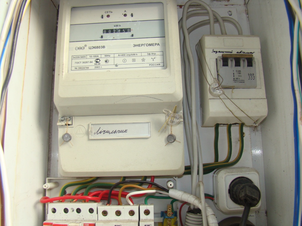

sanykrimea Опубліковано: 5 серпня 2010 Поділитись Опубліковано: 5 серпня 2010 Должно быть видно в вводном щитке. Шина N (ноль) и шина РЕ (заземление) связаны между собой перемычкой. Если есть возможность -выложите фото. Система выбирается по условиям электробезопасности. Как правило - TN. Посилання на коментар Поділитися на інших сайтах More sharing options...
Oxkon Опубліковано: 5 серпня 2010 Автор Поділитись Опубліковано: 5 серпня 2010 Должно быть видно в вводном щитке. Шина N (ноль) и шина РЕ (заземление) связаны между собой перемычкой. Если есть возможность -выложите фото. Система выбирается по условиям электробезопасности. Как правило - TN. Выложу фото сегодня вечером. Спасибо. Посилання на коментар Поділитися на інших сайтах More sharing options...

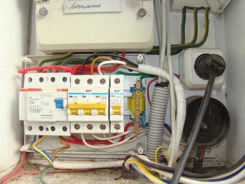

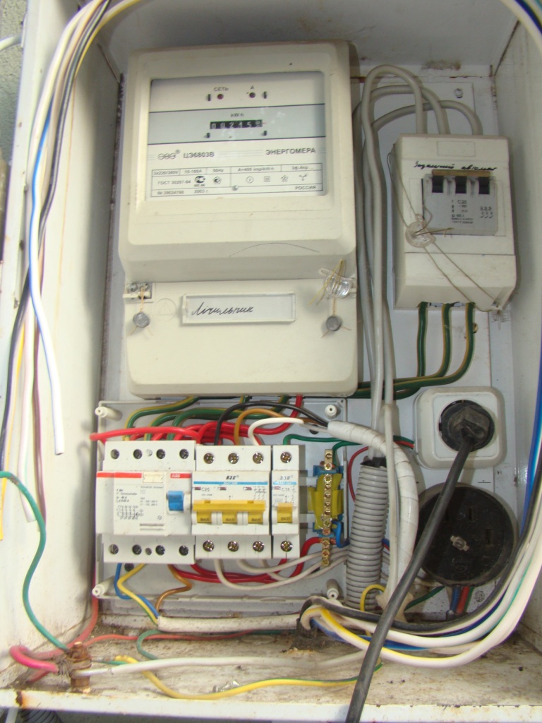

Oxkon Опубліковано: 6 серпня 2010 Автор Поділитись Опубліковано: 6 серпня 2010 Вчера дома не было интернета, поэтому выкладываю фото только сейчас. И надеюсь на помощь в определении системы заземления Посилання на коментар Поділитися на інших сайтах More sharing options...
snickers Опубліковано: 6 серпня 2010 Поділитись Опубліковано: 6 серпня 2010 И надеюсь на помощь в определении системы заземления .................. TN-C-S Посилання на коментар Поділитися на інших сайтах More sharing options...
Oxkon Опубліковано: 6 серпня 2010 Автор Поділитись Опубліковано: 6 серпня 2010 .................. TN-C-S Это значит, что потребности в установке 10 УЗО нет? Посилання на коментар Поділитися на інших сайтах More sharing options...
snickers Опубліковано: 6 серпня 2010 Поділитись Опубліковано: 6 серпня 2010 Это значит, что потребности в установке 10 УЗО нет? Что Вы подразумеваете по словом "потребность"? Если то, что требуют делать обязательно правила, то все что нужно, Вам уже поставили во вводной ящик. Можете наколбасить 16А ИЭКов на каждую линию и все. Все остальное - некий компромисс между безопасностью/удобством/надежностью/ценой, что лично Вы выберете - это уже Ваше персональное дело. 1 Посилання на коментар Поділитися на інших сайтах More sharing options...
