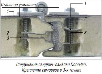

Вратарь Опубліковано: 10 лютого 2011 Поділитись Опубліковано: 10 лютого 2011 1 И хорошо что этим вы не занимались, тем более глупо утверждать что панель развалится если фиксируется она в 4 местах… (рис2), а за Ритерну я от слышу первый раз, но это все говорит о том что они поступают некорректно (лично вкрутил-бы саморезы в панель и попросил бы разорвать…), у нас народ такой который готов облить грязью Другова а не объяснить почему именно он заслуживает внимания… 2 Согласен, везде стоят боковые заглушки, но посмотрите на (рис 1 слева), там мы видим что по бокам ворота хуже держат тепло, а те что справа имеют замкнутый контур. И я это говорю не в упрек…. А показываю наше отличие… 3 Специально для Вас сделаю фото и покажу отличие завальцовки и просто закрытого контура… А за то что вы ставите только одного или двух производителей могу только похвалить, всем нам такие дилеры нравятся… МОЛОДЦЫ…. 3а «Собирают» ворота рабочие, а еще точнее нарезают… Захарченко это прекрасный дилер, но он не работает в цехе у нас, у его профессиональные монтажники которые прошли ОБУЧЕНИЕ!!!! И у них достаточно опыта в установке ворот…. 4 Если хотите я вам могу предоставить более 10 конкурентных преимуществ но что это даст Вам, вы из тех что курит одни сигареты, пьет один и тоже кофе (стабильный дилер)))). Мои интересы…. 1 Ну почему вы думаете что я вот такой плахой вместо диалога пойду на такие резкие действия… Я хотел узнать, как вы числитесь у других поставщиков… чтобы узнать сколько и каких продали ворот за 2010 год…))) 2 Что Вам сказать… МОЛОДЕЦ… Хороших Дилеров Мы тоже приглашаем в Москву…. Один вопрос…, а почему не в Китай??? На сколько я знаю, основные мощности уже там…)))) 3 Вы типичный середнячок… А самое главное постоянный… Интересует только одно название вашей ЧП, ООО, ФОП…. 1. Панель ломали при мне, Ваш коллега пришел выяснять отношения тоже при мне. Глупого в утверждении ничего не вижу. 2. Рисунки отличные, вопросов нет. Чуть больше красной краски и ворота Дорхан практически термос. Давайте языком цифр выразим теплоизоляцию, герметичность, ветровую нагрузку и гарантийный срок на ворота. 3. Завальцовку панелей применил Хёрманн, провел испытания и сертифицировал в Германии. Что-то подсказывает, что от резульатов российских испытаний можно отнять 20-30%. 4. Мне льстит, что лично Вы сделаете специально для меня. Ваши интересы... 1. Проявите смекалку в моей идентификации и выясняйте мой объем продаж. 2. За похвалу спасибо, сам собой горжусь. По поводу производства в Китае выясню в Италии. К качеству продукции САМЕ нет вообще никаких вопросов. Работает как часы на частных и промышленных объектах. Даже если какие-то комплектующие производят в Китае на качестве за 8 лет наблюдений это не отразилось. В США очень много товаров, произведенных в Китае, но! на бирке есть две строчки "Сделано в Китае для США". Никаких негативных эмоций в момент покупки и эксплуатации я не ощущал. 3. В погоне за количеством часто теряют качество. У меня золотая середина 8-) Посилання на коментар Поділитися на інших сайтах More sharing options...

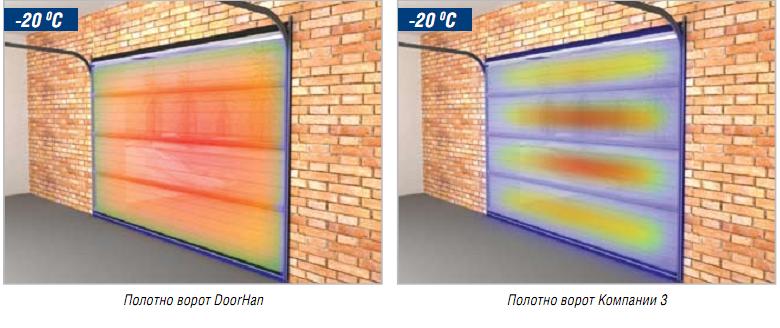

Plotnikovvv Опубліковано: 10 лютого 2011 Поділитись Опубліковано: 10 лютого 2011 1. Панель ломали при мне, Ваш коллега пришел выяснять отношения тоже при мне. Глупого в утверждении ничего не вижу. 2. Рисунки отличные, вопросов нет. Чуть больше красной краски и ворота Дорхан практически термос. Давайте языком цифр выразим теплоизоляцию, герметичность, ветровую нагрузку и гарантийный срок на ворота. 3. Завальцовку панелей применил Хёрманн, провел испытания и сертифицировал в Германии. Что-то подсказывает, что от резульатов российских испытаний можно отнять 20-30%. 4. Мне льстит, что лично Вы сделаете специально для меня. Ваши интересы... 1. Проявите смекалку в моей идентификации и выясняйте мой объем продаж. 2. За похвалу спасибо, сам собой горжусь. По поводу производства в Китае выясню в Италии. К качеству продукции САМЕ нет вообще никаких вопросов. Работает как часы на частных и промышленных объектах. Даже если какие-то комплектующие производят в Китае на качестве за 8 лет наблюдений это не отразилось. В США очень много товаров, произведенных в Китае, но! на бирке есть две строчки "Сделано в Китае для США". Никаких негативных эмоций в момент покупки и эксплуатации я не ощущал. 3. В погоне за количеством часто теряют качество. У меня золотая середина 8-) 1 Я имею ввиду ломать панели, обдирать краску, гнуть направляющии, мы ведь не аборигены... 2 Гарантия 1 год остальное ниже 3 Я думаю вы ошибаетесь... даже у Хермана есть панели как у нас... см. ниже 4 ...))) интересы... 1 Я не собираюсь тратить время для выявления среднестатистического дилера... Если не хотите не говорите....))) 2 ..... По поводу Китая.... он ведь разный бывает и я уверен 80% электроники есть у каждого дома.....))) 3 Нет это не середина... а вы просто приросли...))) и это хорошо для ТЕХ чей товар вы устанавливаете... Посилання на коментар Поділитися на інших сайтах More sharing options...

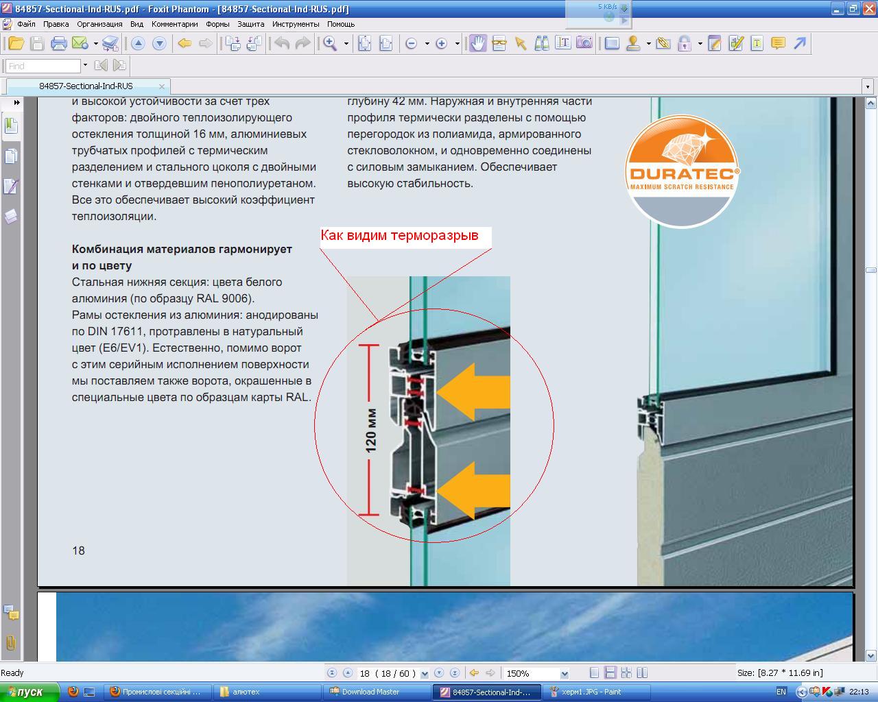

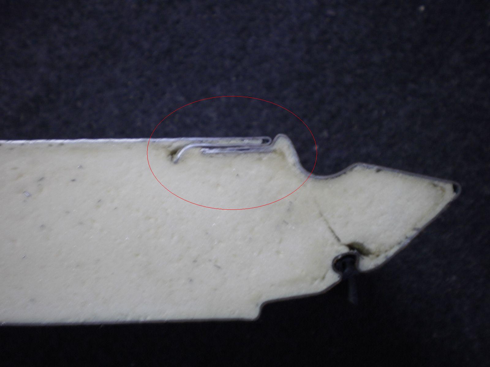

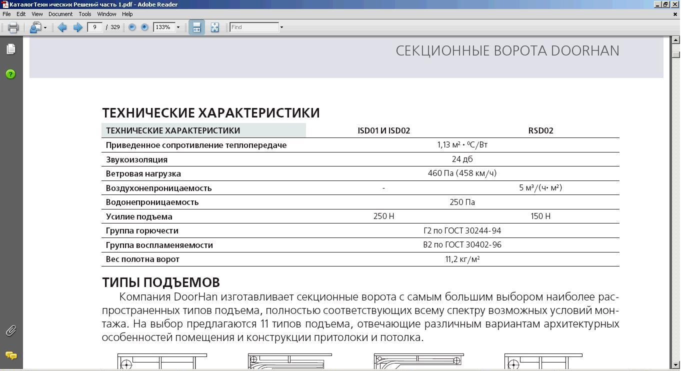

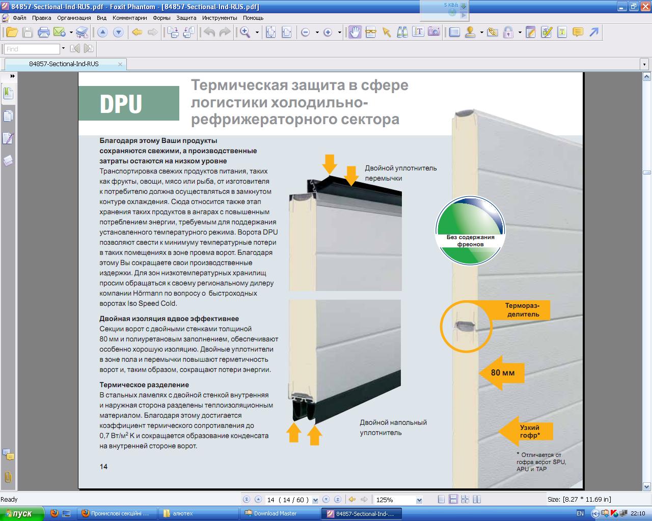

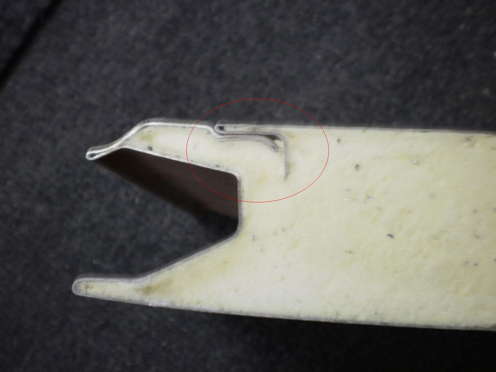

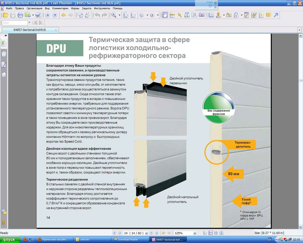

Plotnikovvv Опубліковано: 11 лютого 2011 Поділитись Опубліковано: 11 лютого 2011 Вот как обещал 1 Компания А- нет завальцовки рис1 и 2, 2 Компания Х - терморазрыв это реальность рис 3-4, 3 Технические характеристики Дорхан.рис 5 Посилання на коментар Поділитися на інших сайтах More sharing options...

Вратарь Опубліковано: 12 лютого 2011 Поділитись Опубліковано: 12 лютого 2011 Завольцованы панели??? Я наверно не зрячий... или вы уже более 2 лет не покупали ворота других производителей... Особенно для вас.... прежде чем утверждать, узнайте факты... Это неоправданно дорого и по этому от этого отказались... Уверен что именно поэтому панели Дорхан сделаны без вальцовки и Вы пытаетесь сделаеть это конкурентным преимуществом. Такой метод не уникален, его использует как мнимум Ритерна, которая в целом гораздо лучше по качеству Дорхана, хотя и использует некоторые комплектующие Дорхан для производства своих ворот. Вот как обещал 1 Компания А- нет завальцовки рис1 и 2, 2 Компания Х - терморазрыв это реальность рис 3-4, 3 Технические характеристики Дорхан.рис 5 Терморазрыв у Хёрманн реализован только в промышленных воротах DPU, применяемых в холодильниках и панорамных из алюминия. Панорамные нечего ставать в один ряд с секционными - без терморазрыва один сплошной мост холода, DPU&секционные Дорхан все равно что сравнивать все что угодно с пальцем. Судя по представленным техническим характеристикам ворота Дорхан превосходят ворота Хёрманн по звукоизоляции, ветровой нагрузке и водонепроницаемости. С воздухонипроницаемостью (оерметичностью) всех пожалели - сделали как у Хёрманн )). Если отвлечься от таблиц и рисунков скажу, что оправдать неудовлетворительное качество продукции (в целом) долгими разговорами и дебатами, поиском безусловных плюсов и низкой ценой путь нелегкий. Пока только к одним увиденным на объекте воротам Дорхан у меня не было вопросов. Ставил одному хорошему человеку ворота на фурнитуре Дорхан и автоматику Дорхан сделанную в Швейцарии по-моему. Сам лично сфотографировал нижний улавливатель для откатных ворот. У Дорхана все такое к сожалению. Никакие рисунки, таблички и диаграммы Дорхан с таким подходом к производству ВСЕГО не спасут. Из г..... пулю не слепишь, а если слепишь, то разрывную. (сам сочинил) Посилання на коментар Поділитися на інших сайтах More sharing options...
