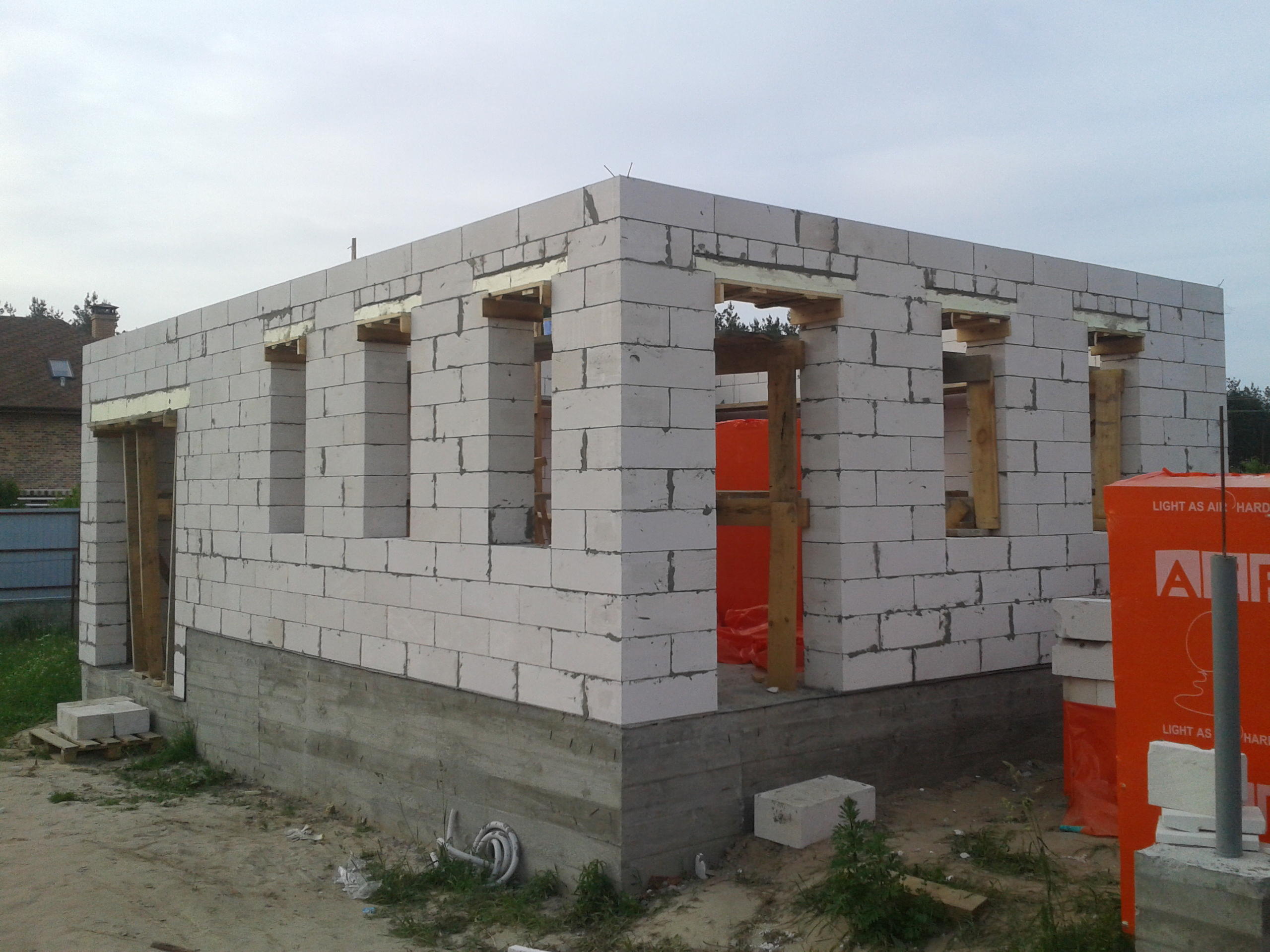

Какой вес и сколько точек крепления...?
Добавлено через 2 минуты
Мне интересно, кто видел ровный уголок, или кто его из строителей ровнял для проема?
Все зависит от заказчика...
Я видел такие волны на штукатурке.... что любой уголок - струна :)
Не важно что, главное кто делает, и от этого зависит будет ли ровна штукатурка и ровный уголок...
Лучше ставить профильную трубу, она практически всегда ровная. Для направляющих важна ровная поверхность. По штукатурке ничего не зависит от заказчика и это правда, это зависит от прораба и ручек, которые делают ее.
На пяти точках через пенопласт. Вес не меряли, но тяжелая.
Ага не зависит, я знаю одного такого, плитку во дворе снимали 5 раз, чуть не ровно... :)
В продовження своєї теми про вибір проєму гаражних воріт та кутник: Вратарь перемичка над воротами буте литою з бетону та арматури (несучою стіна гаражного проєму не буде). Перекриття - пустотні плити. Для себе - все зрозуміло. Дякую всім за корисні поради

Имеется проем 2400х2400, толщина стены 300мм, сразу скажу автомобиль заезжать не будет, это больше помещение под сарай, максимум прицеп. Интересует более менее экономный вариант распашных или откатных ворот. Змінено користувачем yana71
с откатными проем герметизировать не получится нормально
распашку ставьте.
кулибины тысячи за 4-5 сварят "на коленке"
Могу предложить роллеты Алютех в 77 профиле или 555.:)
