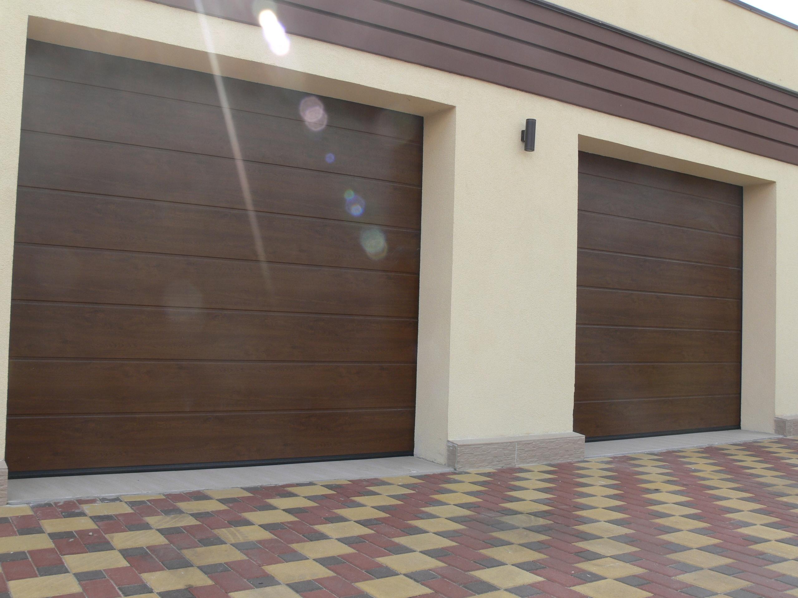

Инна птичка Опубліковано: 17 вересня 2012 Поділитись Опубліковано: 17 вересня 2012 Здравствуйте!Посоветуйте и мне пожалуйста!Планируем навес для 2 машин(та ,что побольше Грандис).долго все читала ,видимо нужны секционные ворота.понимаю,что одни большие дешевле 2 поменьше,а как правильней?Подскажите какой высоты и ширины лучше делать проем(еще ничего не делали)и вообще какая последовательность?забор,навес ,ворота?Есть ли еще акция Хорман?Спасибо! Посилання на коментар Поділитися на інших сайтах More sharing options...
muvic Опубліковано: 17 вересня 2012 Поділитись Опубліковано: 17 вересня 2012 грандис-невысокая машинка навес, оьычно, имеет в нижней части высоту 2200 мм. исходя из этой высоты и следует выбирать ворота. вдруг потом захочется "пузотерку" на машину поменять.:D и еще -настоятелтно рекомендую для установки в навес выбрать опцию для помещений с повышенной влажностью. ну а размер дело сугубо добровольное. но практика показывает, что в навесе еще и поманеврировать хочется, что сложно будет сделать, имея посреди проема столб. 1 Посилання на коментар Поділитися на інших сайтах More sharing options...
KeySims Опубліковано: 17 вересня 2012 Поділитись Опубліковано: 17 вересня 2012 Здравствуйте!Посоветуйте и мне пожалуйста!Планируем навес для 2 машин(та ,что побольше Грандис).долго все читала ,видимо нужны секционные ворота.понимаю,что одни большие дешевле 2 поменьше,а как правильней?Подскажите какой высоты и ширины лучше делать проем(еще ничего не делали)и вообще какая последовательность?забор,навес ,ворота?Есть ли еще акция Хорман?Спасибо! Акция есть ... Я бы рекомендовал 3000х2250. Последовательность как Вы и писали 1 Посилання на коментар Поділитися на інших сайтах More sharing options...
Инна птичка Опубліковано: 18 вересня 2012 Поділитись Опубліковано: 18 вересня 2012 Marris,за совет спасибо,а по поводу "пузотерки"-кому на чем удобней,я на киа Черато езжу,и меня вполне устраивает,вообщем Вы советуете одни большие?а если мы потом вместо навеса сделаем гараж,то лучше утепленные?! Добавлено через 2 минуты b]KeySims[/b], ЗДравствуйте,а по цене можете меня соориентировать?получается надо 2,автоматические,размер,как Вы советуете,3000х2250.Спасибо Посилання на коментар Поділитися на інших сайтах More sharing options...
muvic Опубліковано: 18 вересня 2012 Поділитись Опубліковано: 18 вересня 2012 Marris,за совет спасибо,а по поводу "пузотерки"-кому на чем удобней,я на киа Черато езжу,и меня вполне устраивает,вообщем Вы советуете одни большие?а если мы потом вместо навеса сделаем гараж,то лучше утепленные?! b]KeySims[/b], ЗДравствуйте,а по цене можете меня соориентировать?получается надо 2,автоматические,размер,как Вы советуете,3000х2250.Спасибо так секционные ворота и так идут утепленные. 45 мм толщина панели у алютеха. да, советую для навеса 1 большие. они и смотреться в фасаде будут более органично, чем 2 мелких. 1 Посилання на коментар Поділитися на інших сайтах More sharing options...
KeySims Опубліковано: 18 вересня 2012 Поділитись Опубліковано: 18 вересня 2012 Marris,за совет спасибо,а по поводу "пузотерки"-кому на чем удобней,я на киа Черато езжу,и меня вполне устраивает,вообщем Вы советуете одни большие?а если мы потом вместо навеса сделаем гараж,то лучше утепленные?! Добавлено через 2 минуты b]KeySims[/b], ЗДравствуйте,а по цене можете меня соориентировать?получается надо 2,автоматические,размер,как Вы советуете,3000х2250.Спасибо 918 евро с автоматикой. 1 Посилання на коментар Поділитися на інших сайтах More sharing options...
Вратарь Опубліковано: 19 вересня 2012 Поділитись Опубліковано: 19 вересня 2012 да, советую для навеса 1 большие. они и смотреться в фасаде будут более органично, чем 2 мелких. На вкус и цвет все фломастеры разные. Двое ворот смотрятся очень симпатично. 1 Посилання на коментар Поділитися на інших сайтах More sharing options...
muvic Опубліковано: 19 вересня 2012 Поділитись Опубліковано: 19 вересня 2012 оно то так. а если представить вместо перестенка метрового мет.столб? а ведь у нас навес, и имеется ограничение по его ширине. а ограничение по ширине вытекает из длины листа полкарбоната. поэтому сделать посреди толстый столб - сознательно обречь себя на маленький проем 1 Посилання на коментар Поділитися на інших сайтах More sharing options...
Инна птичка Опубліковано: 19 вересня 2012 Поділитись Опубліковано: 19 вересня 2012 Я себе придумала сделать крышу из металлочерепицы,чтоб с домом сочеталась,в одни большие,конечно,легче заехать,и дешевле они получатся..а зрительно нравятся двое маленькихА если мы потом решим сделать из навеса гараж,то лучше ставить сразу потолще 40мм ворота?получается акционные не подойдут?:sad: Посилання на коментар Поділитися на інших сайтах More sharing options...
Вратарь Опубліковано: 19 вересня 2012 Поділитись Опубліковано: 19 вересня 2012 Я себе придумала сделать крышу из металлочерепицы,чтоб с домом сочеталась,в одни большие,конечно,легче заехать,и дешевле они получатся..а зрительно нравятся двое маленькихА если мы потом решим сделать из навеса гараж,то лучше ставить сразу потолще 40мм ворота?получается акционные не подойдут?:sad: Слабо себе представляю процесс переделки навеса в утепленный, отапливаемый гараж. Акционные Хёрманн - это правильный выбор. 1 Посилання на коментар Поділитися на інших сайтах More sharing options...
KeySims Опубліковано: 19 вересня 2012 Поділитись Опубліковано: 19 вересня 2012 Я себе придумала сделать крышу из металлочерепицы,чтоб с домом сочеталась,в одни большие,конечно,легче заехать,и дешевле они получатся..а зрительно нравятся двое маленькихА если мы потом решим сделать из навеса гараж,то лучше ставить сразу потолще 40мм ворота?получается акционные не подойдут?:sad: Если он будет не отапливаемый, то акционные подойдут 1 Посилання на коментар Поділитися на інших сайтах More sharing options...
