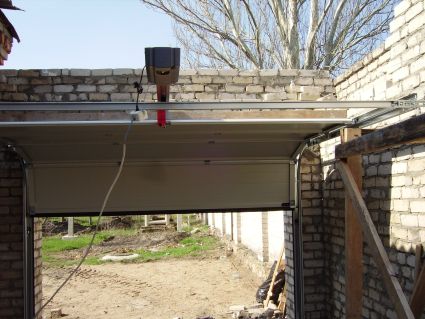

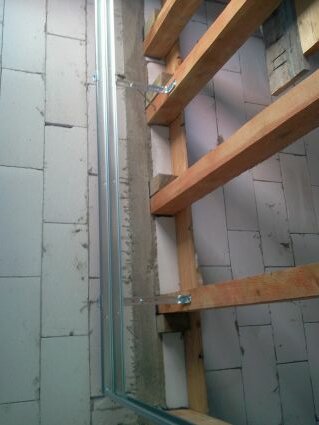

VOROTOK Опубліковано: 18 червня 2012 Поділитись Опубліковано: 18 червня 2012 SergeUA, крепление на балки и без балок. Посилання на коментар Поділитися на інших сайтах More sharing options...
Taras 1771 Опубліковано: 18 червня 2012 Поділитись Опубліковано: 18 червня 2012 Интересный гараж. Отдельный вход через крышу :D Посилання на коментар Поділитися на інших сайтах More sharing options...
