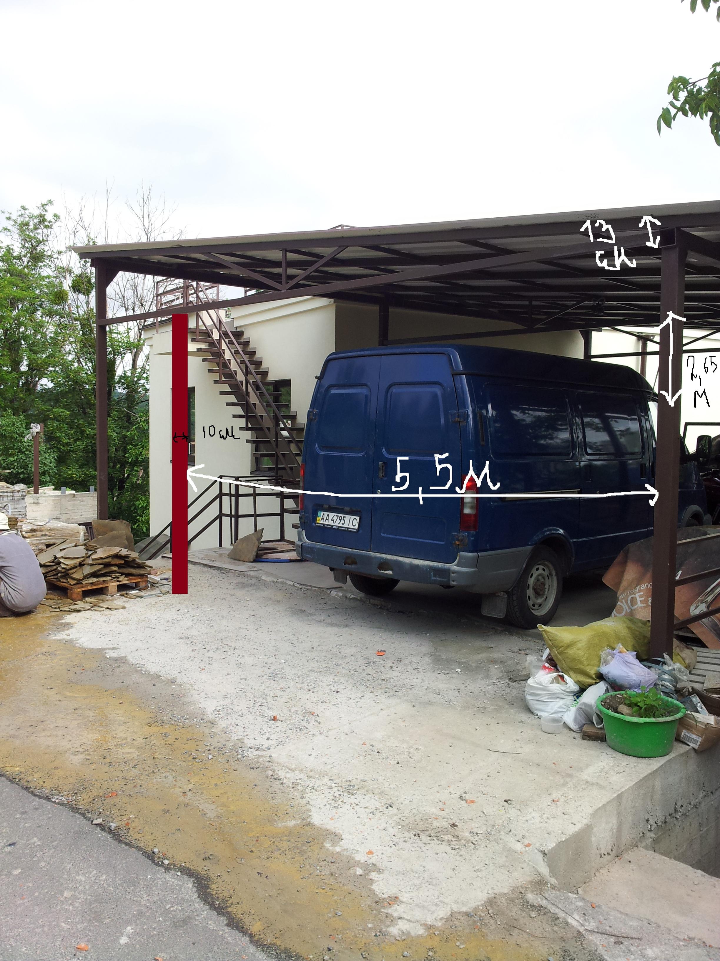

Tanyusha Опубліковано: 16 червня 2012 Поділитись Опубліковано: 16 червня 2012 Добрый день, прошу рекомендации с воротами на парковку. Расстояние от столба до столба 6 м 65 см, высота 2м65 см. Ширину хотим уменьшить на метр, приварив, еще один столб для калитки. То есть проем будет 5,5 м шириной. Хотелось бы автоматические ролетные или секционные, любые, какие могут разместиться, так как зазор от края перемычки до профнастила 13 см. Боковые столбы 10х10 см. фото прилагаю. Заранее Благодарю! Посилання на коментар Поділитися на інших сайтах More sharing options...
Taras 1771 Опубліковано: 16 червня 2012 Поділитись Опубліковано: 16 червня 2012 боковые стены навеса будут зашиваться или нет? одним словом - внутри навеса будут условия как на улице (температура, влажность)? Посилання на коментар Поділитися на інших сайтах More sharing options...
Tanyusha Опубліковано: 16 червня 2012 Поділитись Опубліковано: 16 червня 2012 возможно и будем стеклить или поликарбонатить, без отопления. то есть почти как на улице. Посилання на коментар Поділитися на інших сайтах More sharing options...
KeySims Опубліковано: 16 червня 2012 Поділитись Опубліковано: 16 червня 2012 Добрый день, прошу рекомендации с воротами на парковку. Расстояние от столба до столба 6 м 65 см, высота 2м65 см. Ширину хотим уменьшить на метр, приварив, еще один столб для калитки. То есть проем будет 5,5 м шириной. Хотелось бы автоматические ролетные или секционные, любые, какие могут разместиться, так как зазор от края перемычки до профнастила 13 см. Боковые столбы 10х10 см. фото прилагаю. Заранее Благодарю! Роллеты Алютех 77 профиль с автоматикой Somfy. По высоте потеряете 20 см. Если ставить секционные то надо уменьшать проем по высоте на 30 см. Цена примерно одинаковая, но для монтажа секционных ворот необходимо подготовка проема. Посилання на коментар Поділитися на інших сайтах More sharing options...

Вратарь Опубліковано: 17 червня 2012 Поділитись Опубліковано: 17 червня 2012 Добрый день, прошу рекомендации с воротами на парковку. Расстояние от столба до столба 6 м 65 см, высота 2м65 см. Ширину хотим уменьшить на метр, приварив, еще один столб для калитки. То есть проем будет 5,5 м шириной. Хотелось бы автоматические ролетные или секционные, любые, какие могут разместиться, так как зазор от края перемычки до профнастила 13 см. Боковые столбы 10х10 см. фото прилагаю. Заранее Благодарю! Давайте начнем обсуждение Ваших ворот с минимального или комфортного проема для въезда и выезда автомобиля. Ширина 5500 безусловно удобна, но это уже не гаражные, а промышленные ворота - это значительный плюс к цене и необходимому месту для монтажа. Возможно будет достаточно проема 4000х2500 мм., тогда ставим гаражные ворота с автоматикой за вменяемую цену. KeySims прав, для секционных ворот проем нужно слегка усовершенствовать. О роллетных воротах я бы два раза подумал прежде чем ставить, даже с отличной автоматикой Zomfy. Посилання на коментар Поділитися на інших сайтах More sharing options...
KeySims Опубліковано: 17 червня 2012 Поділитись Опубліковано: 17 червня 2012 А что можно сделать. Может тогда ролетные ?? Ролетные можно, но только накладной и по наруже... Над проемом должно быть место 20 см. Но они практически не держать тепло. Добавлено через 16 минут Добрый день, прошу рекомендации с воротами на парковку. Расстояние от столба до столба 6 м 65 см, высота 2м65 см. Ширину хотим уменьшить на метр, приварив, еще один столб для калитки. То есть проем будет 5,5 м шириной. Хотелось бы автоматические ролетные или секционные, любые, какие могут разместиться, так как зазор от края перемычки до профнастила 13 см. Боковые столбы 10х10 см. фото прилагаю. Заранее Благодарю! При 5500 можно использовать промышленные ворота с задним расположение вала (290 мм) это для Алютех. Или Херманн, там и того меньше. Но если проем будет использовать для одной машины, то Вратарь прав хватит и 4000 мм. Или можно поставить ворота 5000 мм, это крайний размер для гаражной серии, 150 мм Перемычка для пониженного монтажа и 210 для стандарта. Плюс обязательно антикоррозийная обработка, если не зашивать стены. И обратите внимание на заднюю ферму, она будет мешать для полного открывания ворот, поэтому отнимать нужно от 2650, а тут уже надо мерять газель. Посилання на коментар Поділитися на інших сайтах More sharing options...
Вратарь Опубліковано: 17 червня 2012 Поділитись Опубліковано: 17 червня 2012 Но они практически не держать тепло. Йа Йа, дасиш фантастиш . Спасибо, порадовал немецким акцентом Слава, не во что ставить ворота с задним валом + у Алютеха ворота с задним валом могут быть шириной максимум 5000 мм. Конструкция навеса не выдержит пружины, направляющие, вес полотна в открытом положении ворот и снега зимой. Для заднего вала нужно ставить пару опор. Посилання на коментар Поділитися на інших сайтах More sharing options...

KeySims Опубліковано: 17 червня 2012 Поділитись Опубліковано: 17 червня 2012 Йа Йа, дасиш фантастиш . Спасибо, порадовал немецким акцентом Слава, не во что ставить ворота с задним валом + у Алютеха ворота с задним валом могут быть шириной максимум 5000 мм. Конструкция навеса не выдержит пружины, направляющие, вес полотна в открытом положении ворот и снега зимой. Для заднего вала нужно ставить пару опор. Да этот IPad все норовит свой вариант поставить. А что мешает пару опор добавить? Мы же говорили о доп работе по конструкции. Поэтому и предлагаю ролетку... И нагрузка меньше на конструкцию и доп работ можно избежать... 5500 возможно с задним валом, правда и не желательно... А со стандартным монтажом вообще 45 см потеряем ( если пром ворота). Правда что с пониженным монтажем, что со стандартным, проезд в свету останется 2200. Так что, или до 5000 метров секционки, или роллеты. Добавлено через 5 минут Не подскажите каковы мин. размеры секционных ворот. Хочу поменять старые метал. ворота в гараже. Ширина 2,60. а высота маленькая 1,82. и от верха ворот до потолка всего 6 см. Можно ли поставить секционные ворота по таким размерам. Или как вариант, ворота бокового отката... Примерно 1500 евро. Посилання на коментар Поділитися на інших сайтах More sharing options...
Вратарь Опубліковано: 17 червня 2012 Поділитись Опубліковано: 17 червня 2012 5500 возможно с задним валом, правда и не желательно... Алютех возможно изготовит, но не даст гарантию на ворота. В данных для монтажа сказано: Максимальные размеры ворот (применяется до ширины ворот 5000 мм) Посилання на коментар Поділитися на інших сайтах More sharing options...
KeySims Опубліковано: 17 червня 2012 Поділитись Опубліковано: 17 червня 2012 Алютех возможно изготовит, но не даст гарантию на ворота. В данных для монтажа сказано: Я и говорю не желательно... Но сделать можно... Может заказчику критично сохранить 5500... Посилання на коментар Поділитися на інших сайтах More sharing options...
