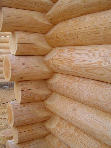

suvorov Опубліковано: 23 грудня 2010 Поділитись Опубліковано: 23 грудня 2010 Вот она, канадская рубка во всей красе без щелей. Лезвие нельзя вставить в стык. Дому ровно год от роду. Пережил 40-ка градусную жару в августе и прошлогодние морозы. Думаю усадка почти состоялась,в любом случае время до весны-лета еще предостаточно. [ATTACH]84317[/ATTACH] а зачем они делали нижний спил? обычно так делают Посилання на коментар Поділитися на інших сайтах More sharing options...
Дядя Женя Опубліковано: 23 грудня 2010 Автор Поділитись Опубліковано: 23 грудня 2010 а зачем они делали нижний спил? Ну почему же, так тоже рубят, с нижним затесом. Видимо две разновидности канадской рубки, эволюция. Кто как учился и у кого, в каком регионе. Моих ребят обучали словаки, которых в свою очередь учили канадцы. Нашим визу не дали... (ссылка на изображение устарела) (ссылка на изображение устарела) (ссылка на изображение устарела) (ссылка на изображение устарела) (ссылка на изображение устарела) (ссылка на изображение устарела) 2 Посилання на коментар Поділитися на інших сайтах More sharing options...

Nikalya Опубліковано: 9 січня 2011 Поділитись Опубліковано: 9 січня 2011 Вот она, канадская рубка во всей красе без щелей. Лезвие нельзя вставить в стык. Дому ровно год от роду. Пережил 40-ка градусную жару в августе и прошлогодние морозы. Думаю усадка почти состоялась,в любом случае время до весны-лета еще предостаточно. [ATTACH]84317[/ATTACH] круто! неужели наши спецы так делают? Посилання на коментар Поділитися на інших сайтах More sharing options...
Дядя Женя Опубліковано: 10 січня 2011 Автор Поділитись Опубліковано: 10 січня 2011 круто! неужели наши спецы так делают? Фото моего сруба. Сам удивлен. Оказывается делают. Только спецы эти по лесам-горам прячутся. Техника рубки далекая от наших широт и наших деревянных традиций. Этакая экзотика. У нас привыкли по старинке, в русскую чашку, а сейчас вообще все больше из полуфабрикатов деревянные дома делают. Ручной труд заменяют станочным. Проще и дешевле, но результат, увы, не тот. Я таких мастеров долго искал, и нашел... Посилання на коментар Поділитися на інших сайтах More sharing options...

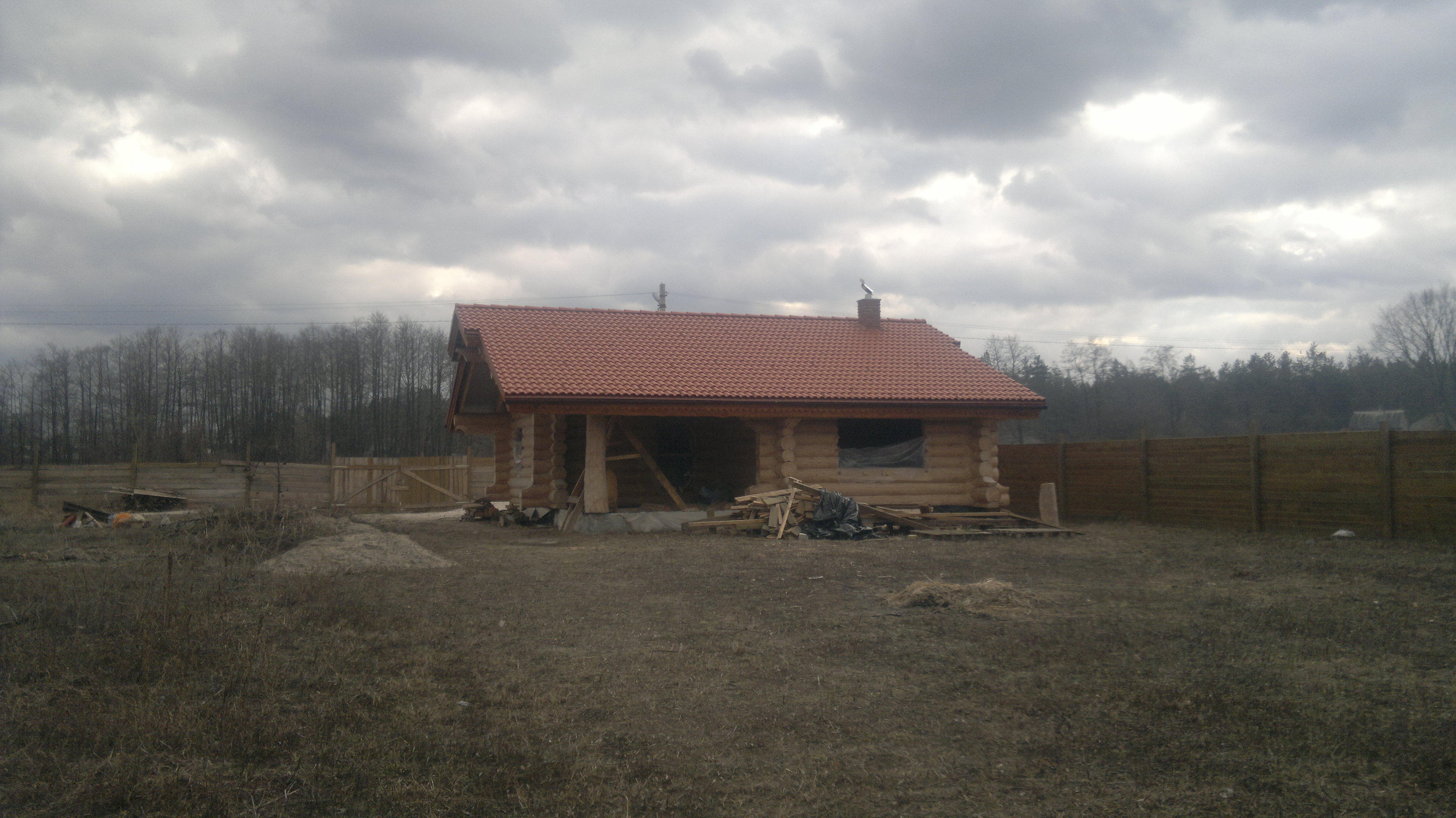

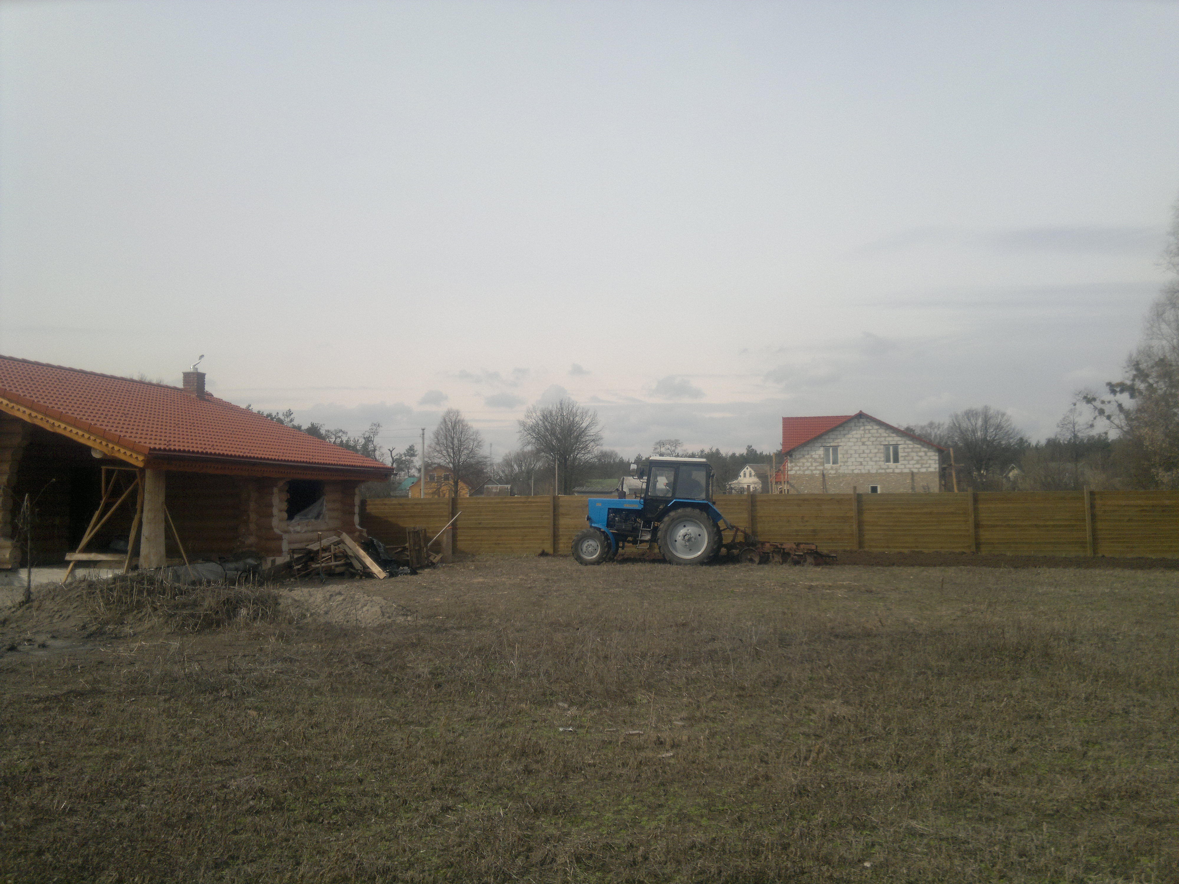

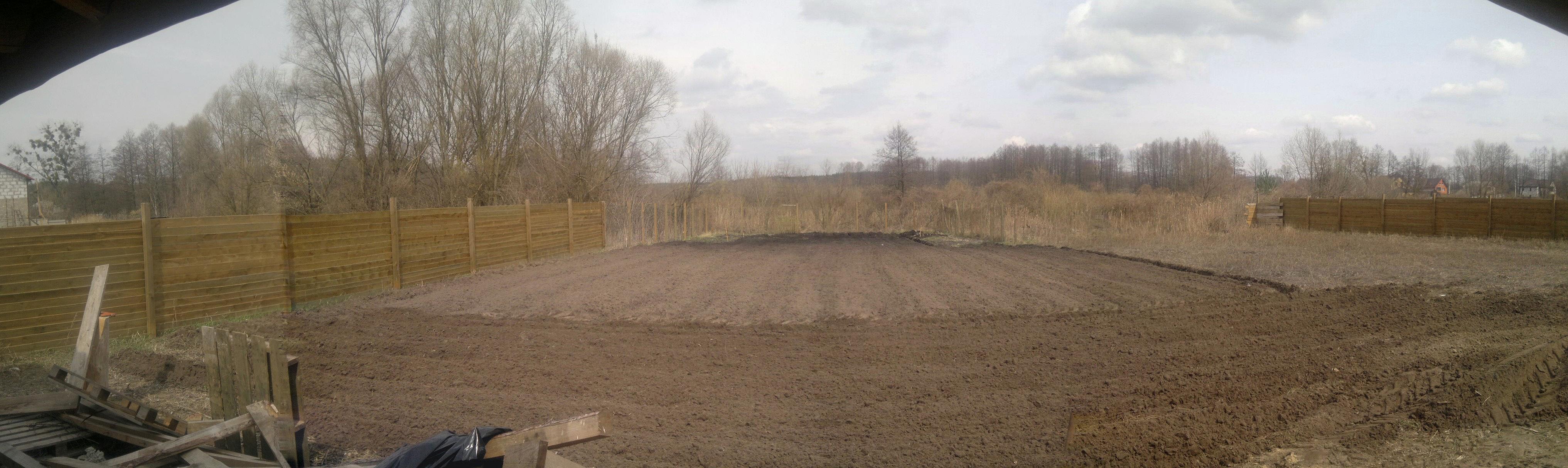

Дядя Женя Опубліковано: 19 квітня 2011 Автор Поділитись Опубліковано: 19 квітня 2011 Начал обустраивать территорию. По плану английский газон, сад, потом дорожки, барбекю, второй забор с соседом, пруды, бассейны... Загнал трактор, перепахал: Начали копать кубовые ямы под деревья. Земля 30-40 см плодородный слой, а потом песок, от белоснежного до оранжевого с вкраплениями железа. Буду менять грунт под деревьями. По объему земляных работ - фундамент отдыхает... Похоже на раскопки: Посилання на коментар Поділитися на інших сайтах More sharing options...
