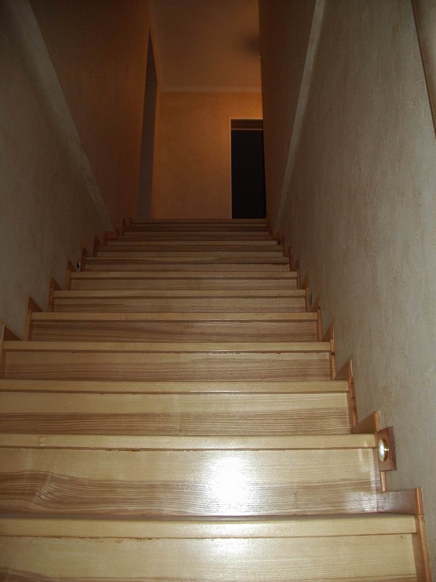

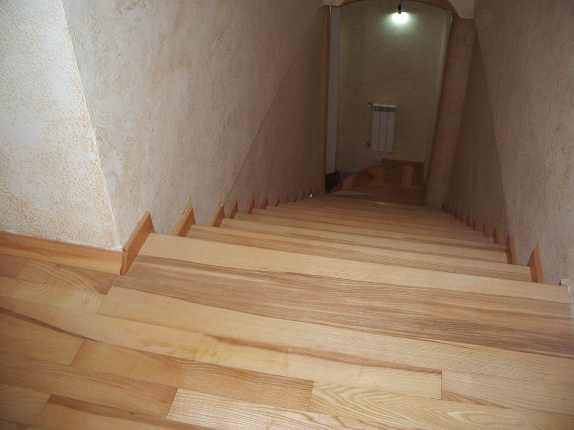

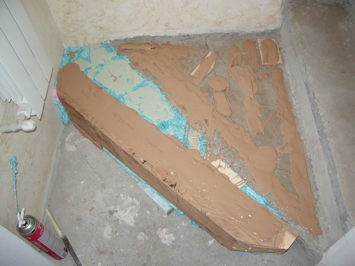

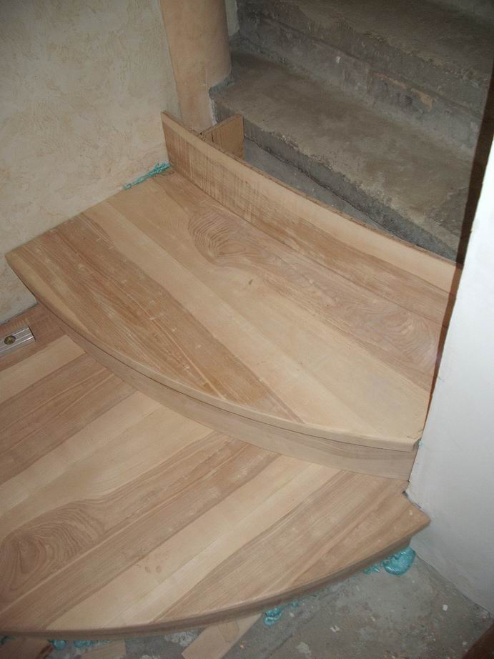

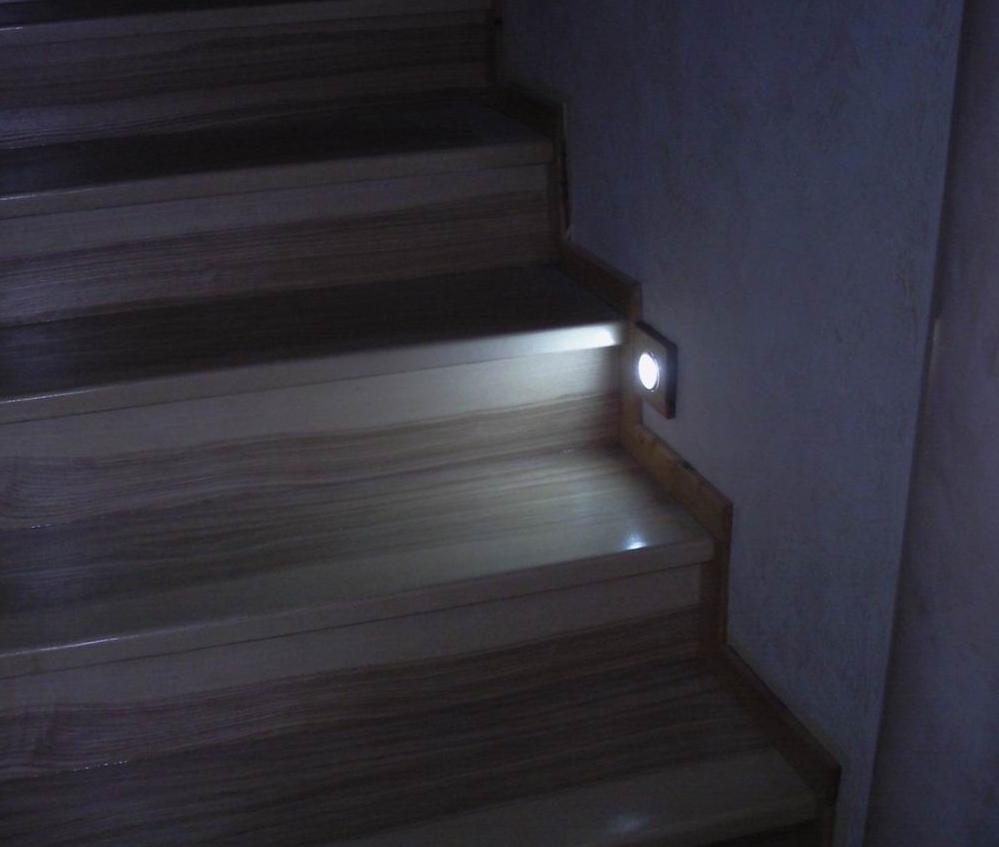

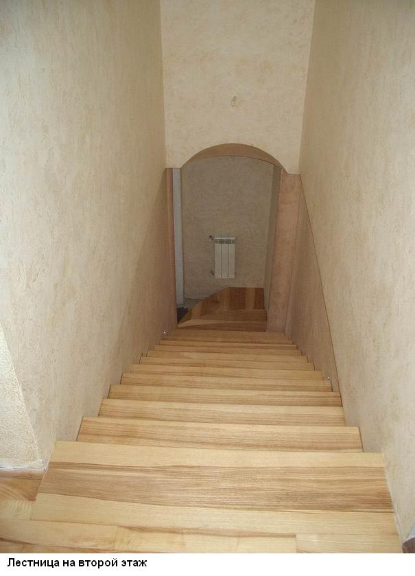

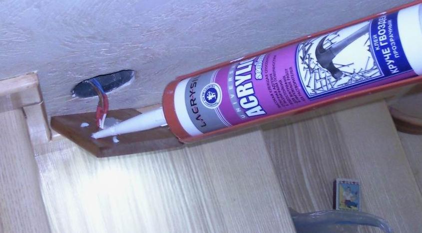

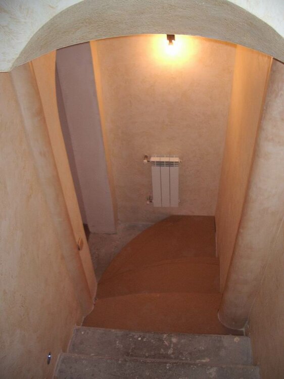

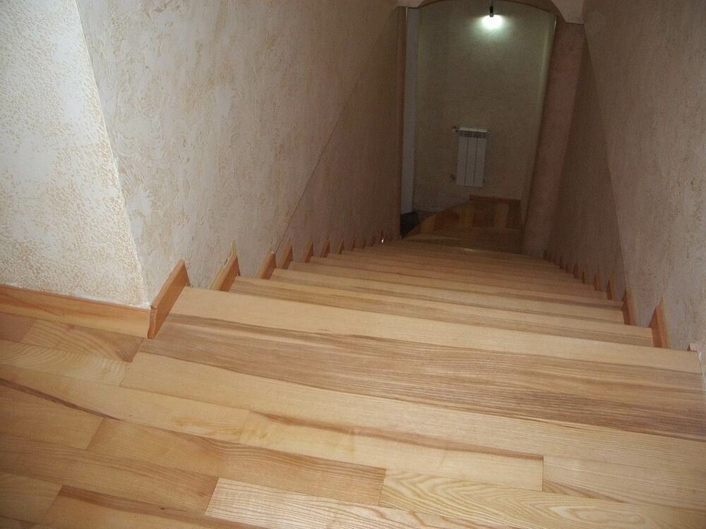

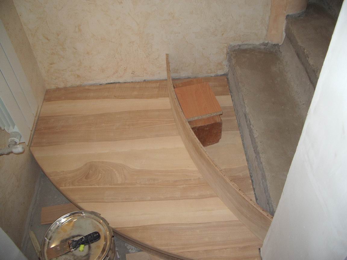

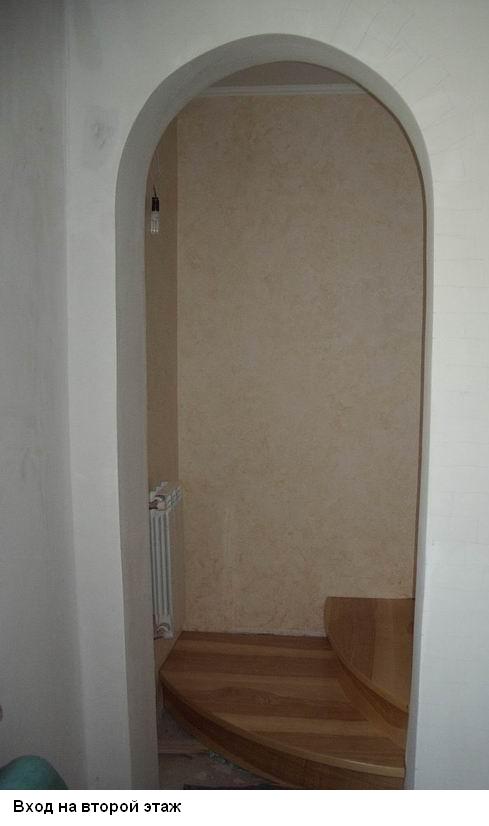

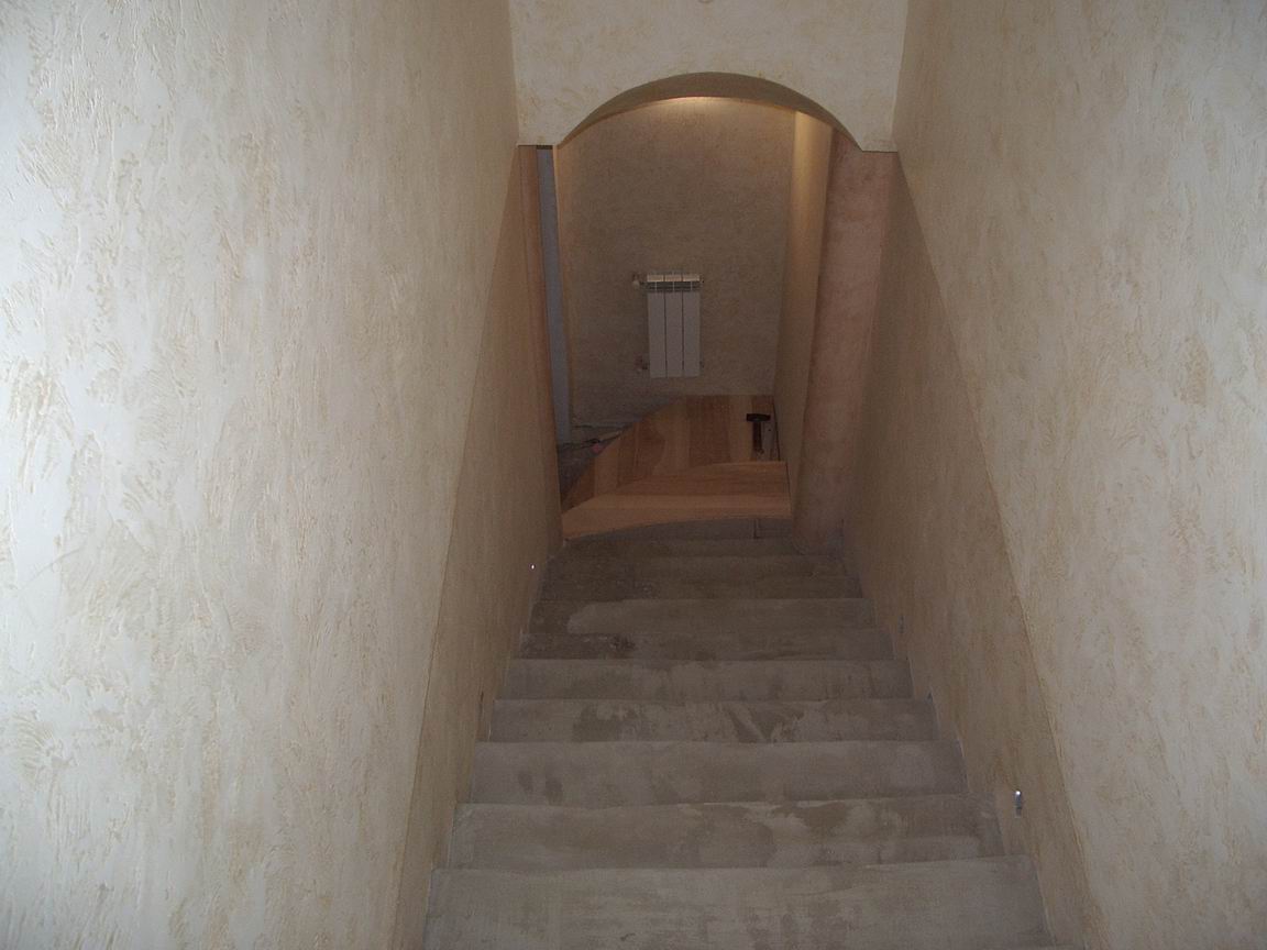

engeneer Опубліковано: 5 грудня 2010 Поділитись Опубліковано: 5 грудня 2010 (змінено) Лестница бетонная уже сделана Нужно деревом обшить. У нас была бетонная лестница с разным шагом ступеней (верхнюю площадку подняли, примерно, на 5 см - заливали стяжку и стелили штучный паркет). Обшили влагостойкой фанерой с ясеневой ламелью сверху. Клеили на каучуковый клей для паркета. Обрамление - ольховый плинтус (готового не нашли, купил самую дешевую вагонку и распустил на циркулярке. Обрамление клеил на силикон. Светильники самодельные, из ольхового бруса. Змінено 5 грудня 2010 користувачем engeneer 1 Посилання на коментар Поділитися на інших сайтах More sharing options...
Игорь&Ира Опубліковано: 5 грудня 2010 Поділитись Опубліковано: 5 грудня 2010 У нас была бетонная лестница с разным шагом ступеней (верхнюю площадку подняли, примерно, на 5 см - заливали стяжку и стелили штучный паркет). Обшили влагостойкой фанерой с ясеневой ламелью сверху. Клеили на каучуковый клей для паркета. Обрамление - ольховый плинтус (готового не нашли, купил самую дешевую вагонку и распустил на циркулярке. Обрамление клеил на силикон. Светильники самодельные, из ольхового бруса. В целом хорошо. Замечание по первым двум (особено второй) забежным ступеням: неравные и очень широкие ступени по сравнению с прямыми ступенями, что будет сбивать с шага, в первую очередь, при спуске. Посилання на коментар Поділитися на інших сайтах More sharing options...

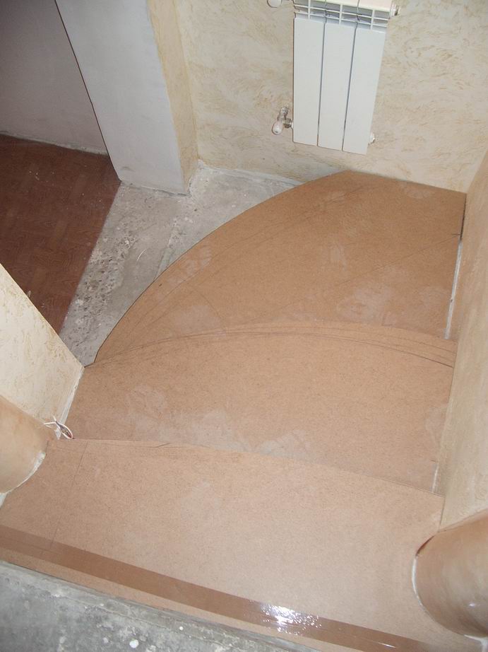

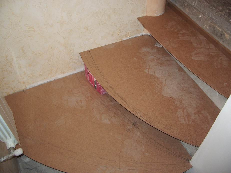

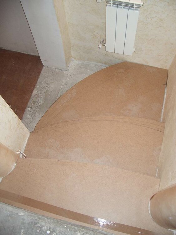

engeneer Опубліковано: 5 грудня 2010 Поділитись Опубліковано: 5 грудня 2010 В целом хорошо. Замечание по первым двум (особено второй) забежным ступеням: неравные и очень широкие ступени по сравнению с прямыми ступенями, что будет сбивать с шага, в первую очередь, при спуске. Эти ступени мы очень долго рассчитывали. Там шаг идет по радиусу и ступени сделаны так, что длина дуги примерно равна ширине прямой ступени. На фото рабочие моменты примерки и подгонки шаблонов. Посилання на коментар Поділитися на інших сайтах More sharing options...
Игорь&Ира Опубліковано: 5 грудня 2010 Поділитись Опубліковано: 5 грудня 2010 Эти ступени мы очень долго рассчитывали. Там шаг идет по радиусу и ступени сделаны так, что длина дуги примерно равна ширине прямой ступени. Тогда вопрос снимается - был неправ. Посилання на коментар Поділитися на інших сайтах More sharing options...

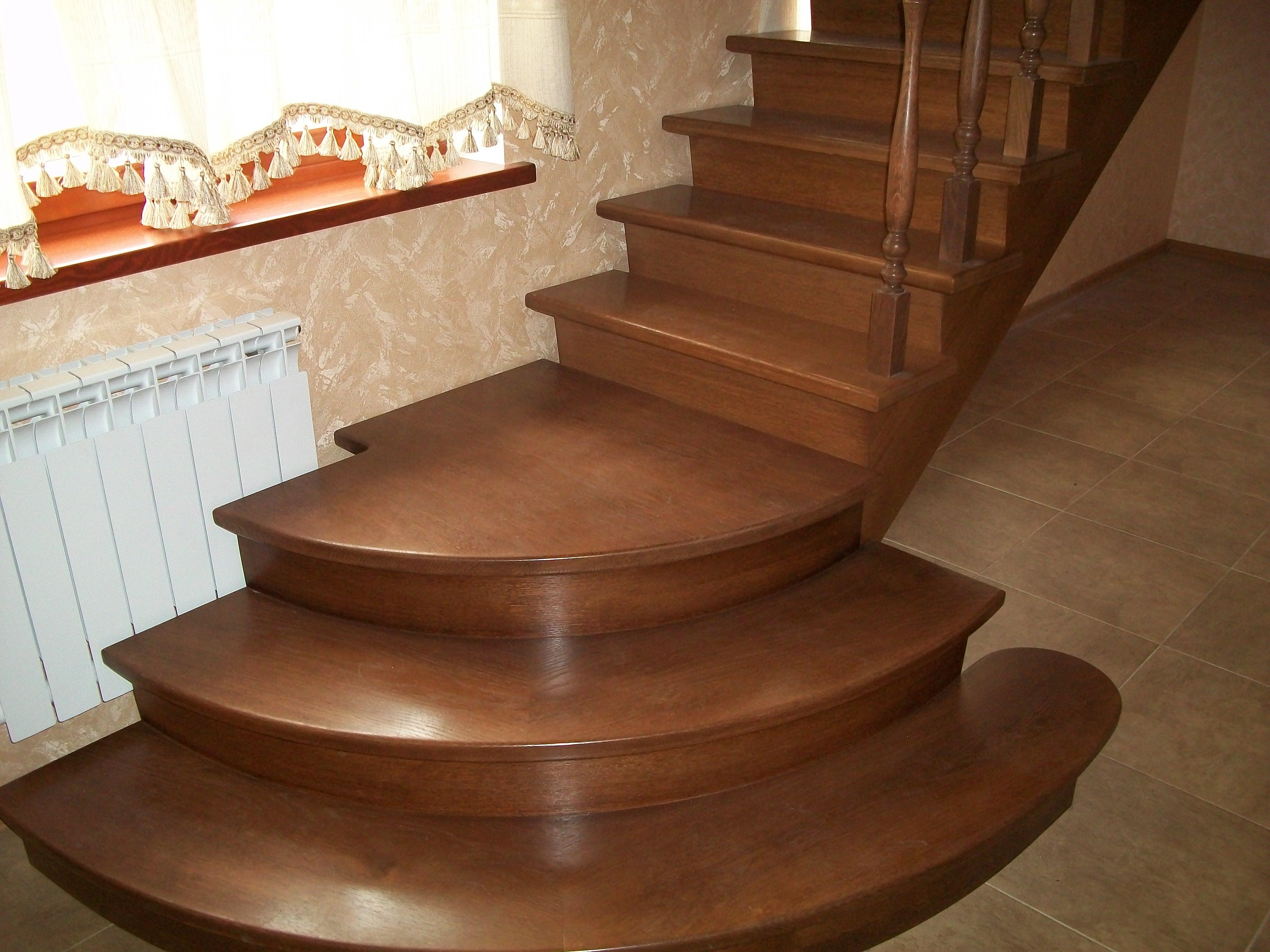

Виктория_Ш Опубліковано: 11 лютого 2011 Автор Поділитись Опубліковано: 11 лютого 2011 в итоге будет такая Теперь вопрос где сделать сварные ограждения. Ковкой занимаются многие, а вот сварными ограждениями ничего пока не нашла. Может у кого-то есть контакты.ograjdenie.pdf Посилання на коментар Поділитися на інших сайтах More sharing options...
Игорь&Ира Опубліковано: 11 лютого 2011 Поділитись Опубліковано: 11 лютого 2011 Можно и фото Перфект. Но не мой стиль. Посилання на коментар Поділитися на інших сайтах More sharing options...
tekton Опубліковано: 11 лютого 2011 Поділитись Опубліковано: 11 лютого 2011 Теперь вопрос где сделать сварные ограждения. Ковкой занимаются многие, а вот сварными ограждениями ничего пока не нашла. Может у кого-то есть контакты. Вот ссылочка: arteferro.com/index.jsp?code=1791 У них есть много вариантов ограждений лестниц. Можете подъехать, склады фирмы расположены возле Харьковской площади (метро Бориспольская), ул. Автопарковая, 5. Вместе с прайсом получите красочный каталог где есть, среди прочего, много лестничных поручней. 2 Посилання на коментар Поділитися на інших сайтах More sharing options...
Виктория_Ш Опубліковано: 11 лютого 2011 Автор Поділитись Опубліковано: 11 лютого 2011 Вот ссылочка: arteferro.com/index.jsp?code=1791 У них есть много вариантов ограждений лестниц. Можете подъехать, склады фирмы расположены возле Харьковской площади (метро Бориспольская), ул. Автопарковая, 5. Вместе с прайсом получите красочный каталог где есть, среди прочего, много лестничных поручней. У них, похоже тоже ковка. Посилання на коментар Поділитися на інших сайтах More sharing options...
tekton Опубліковано: 11 лютого 2011 Поділитись Опубліковано: 11 лютого 2011 У них, похоже тоже ковка. Теперь Вас понял. Вам нужен именно вариант, показанный на Вашей картинке. Он подходит под единый черно-белый стиль. Думаю, сварить такую конструкцию для хорошего сварщика не составит большого труда. Комплектующие легко подобрать из профильных труб соответствующего размера. Правда, снизу на картинке все елементы ограждения одинаковы по толщине, а на макете сверху, те, что по краям - толще тех, что в середине. Ищите хорошего сварщика, а с ним уже решите, какую именно профильную трубу выберете. 1 Посилання на коментар Поділитися на інших сайтах More sharing options...
