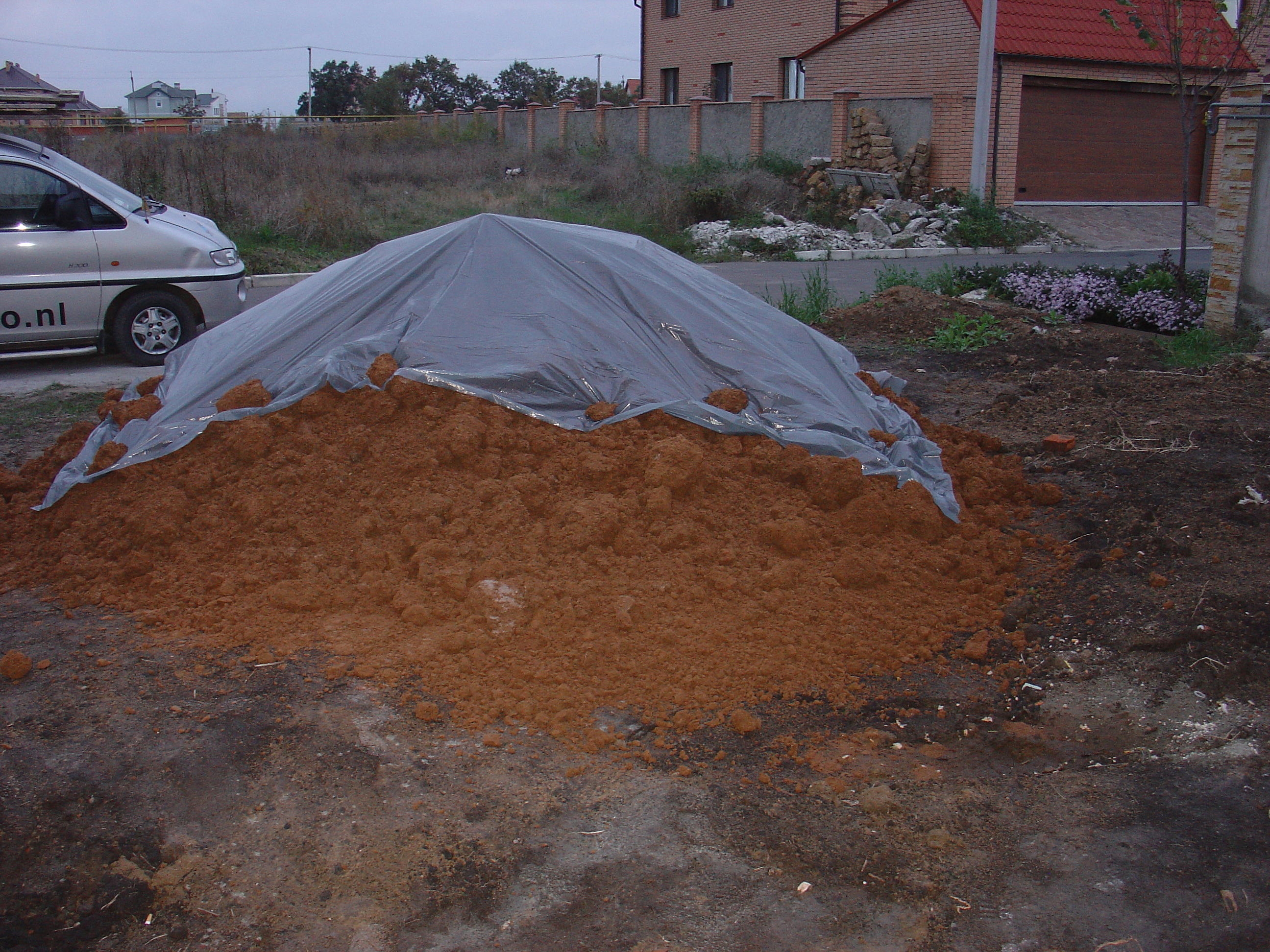

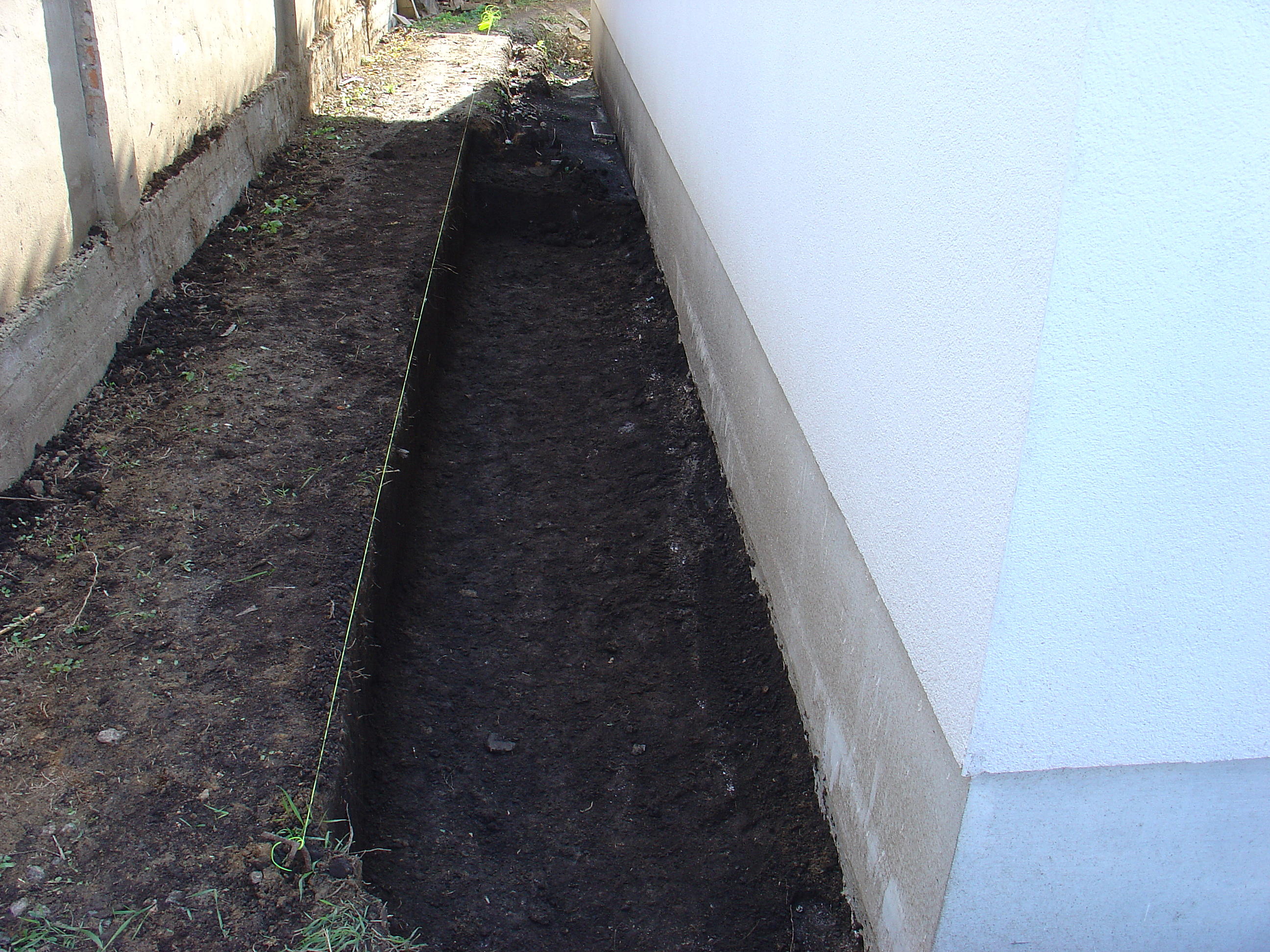

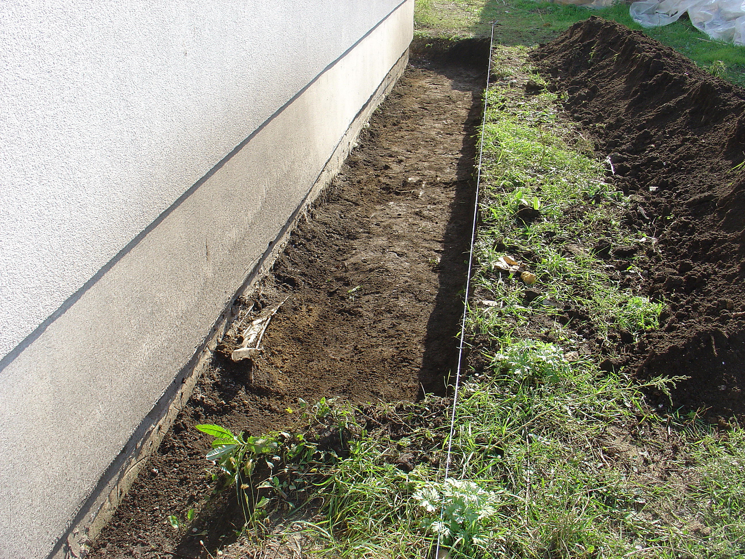

Zidane Опубліковано: 1 листопада 2010 Автор Поділитись Опубліковано: 1 листопада 2010 не рассматривали такой вариант - использование изоляционного материала для фундаментов? почитав характеристики,вроде прочный,выдерживает даже от проростания корней... подумывал сделать пирог таким.. копка на ширину рулона и глубину 20 см... закрепление края рулона на цоколе, подсыпка песком 5 см,сверху засыпать отсевом... я себе планирую двор и отмостки с вибропресованой плитки... пока плитки не будет - думаю этого хватит... Наблюдал картину у Батюшки.. ему трамбовкой утрамбовывали перед кладкой плитки отсев... так с водичкой он так плотненько садится,что трудно лопатой капнуть....Вариантов отмостки очень много...пока решил на зиму сделать нижнюю часть отмостки...купил жирную глину(ещё надо будет докупить) и ребята начали копать вокруг дома...а весной буду думать,какой тип отмостки выбрать... Посилання на коментар Поділитися на інших сайтах More sharing options...
