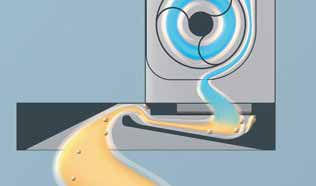

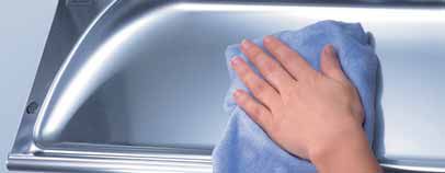

Teletrek Опубліковано: 14 лютого 2013 Поділитись Опубліковано: 14 лютого 2013 Очень трудно найти в продаже то что нравится ..... Ищешь вытяжку Berbel,технология 2007г !!!!! Berbel Aero Performance - тихую,производительную вытяжку без жироулавливающих фильтров. Открыл тряпочкой протер поддон , на котором собираются частички жира, или в посудомоечной машине помыл поддон. Удобно?Удобно! Нет в продаже.... Ищешь индукционку Нет в продаже... Приходится брать "полуфабрикаты" Посилання на коментар Поділитися на інших сайтах More sharing options...
