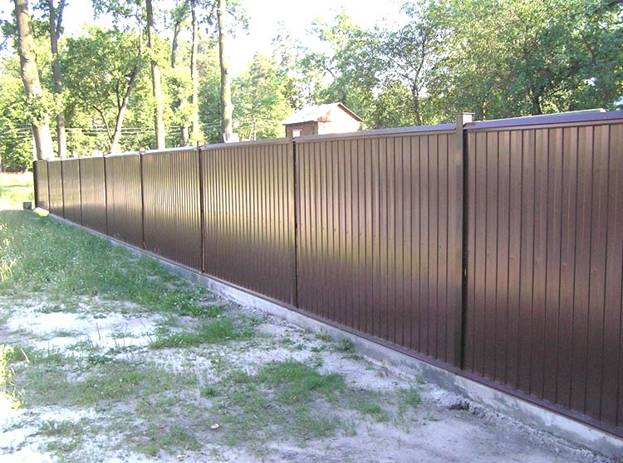

Janeva Опубліковано: 29 липня 2010 Поділитись Опубліковано: 29 липня 2010 Кто ставил у себя такой забор или близко сталкивался с ним - расскажите, пожалуйста, во сколько он обойдется (нам нужно на фасад 60 м забора). Ставить его своими силами вряд ли сможем. Искала инфо в интернете - материал+работа*60 м = около 30000 грн. Откровенно говоря - в шоке. Есть ли альтернативные варианты недорогого забора? А минуса такого, как на фото? Наборные бетонные мужу не по душе, дерево не рассматривали. Вот думаем теперь. Посилання на коментар Поділитися на інших сайтах More sharing options...
Janeva Опубліковано: 29 липня 2010 Автор Поділитись Опубліковано: 29 липня 2010 Помогите рассчитать материал на фундамент для забора, пожалуйста. Озвучила мужу сумму за такой забор, сказал - придется доставать руки из попы (извините) и ложить в них лопату. Тобишь, будем думать над устройством забора собственноручно (будем думать - потому что еще месяц на нашем участке зреет овощ соседки, вот спровадим и начнем работы). Охота все же такой комбинированный забор из профнастила на фасад (у нас угловой участок) 30м+30м, а от соседей рабицей на каркасе оградиться. Начала приблизительно рассчитывать материал. Вот что получается (все приблизительно с учетом инфо из интернета). - профнастил от 40 до 50 кв.м = 2500-3200 грн (будет зависеть от высоты листа) - кипич облицовочный на столбики (25) около 2 тыс.шт = 5000 грн + кирпичики под профнастилом 1000-1400шт. = 3000-3500 грн - раствор для кирпича - ? (у меня больше 1000 грн получается) - бетон, прутья для армопояса для фундамента - ? Помогите рассчитать материал для фундамента забора. Можно приблизительно, все равно еще времени есть до начала работ месяц - все будет уточняться и пересчитываться. Посилання на коментар Поділитися на інших сайтах More sharing options...
Лодочник Опубліковано: 30 липня 2010 Поділитись Опубліковано: 30 липня 2010 Кто ставил у себя такой забор или близко сталкивался с ним - расскажите, пожалуйста, во сколько он обойдется (нам нужно на фасад 60 м забора). Ставить его своими силами вряд ли сможем. Искала инфо в интернете - материал+работа*60 м = около 30000 грн. Откровенно говоря - в шоке. Есть ли альтернативные варианты недорогого забора? А минуса такого, как на фото? Наборные бетонные мужу не по душе, дерево не рассматривали. Вот думаем теперь. Столбики дешевле не из кирпича, а, скажем квадратная труба 50*50, себе недавно забор из профнастила делал. Если через 3 метра ставить = 20 столбиков * 2м * 23грн/м = 920 грн. Прожилины я делал трубой 40*25. 120*15 грн./метр= 1800грн. Профнастил (если высота забора 2м.) - 120*60 грн. = 7200 грн. (примерно) Итого: метал - 920 + 1800 =2720 грн профнастил - 7200 грн Если округлить - примерно 10 000 грн. Это за материал, по поводу расценок на работу не подскажу, себе сам делал. Плюс к этому цемент (столбики бетонировать), всякие расходники (круги, электроды...) Посилання на коментар Поділитися на інших сайтах More sharing options...
Janeva Опубліковано: 2 серпня 2010 Автор Поділитись Опубліковано: 2 серпня 2010 Если округлить - примерно 10 000 грн. Это за материал, по поводу расценок на работу не подскажу, себе сам делал. Плюс к этому цемент (столбики бетонировать), всякие расходники (круги, электроды...) спасибо, что поделились опытом и потратили время на просчет.Супруг также сказал, что в 10 тыс. вложимся, предложил столбики бетонными, как и фундамент, а потом уж декорировать плиткой (камнем или др.). Ставить сами будем. Во всяком случае попробуем. Посилання на коментар Поділитися на інших сайтах More sharing options...

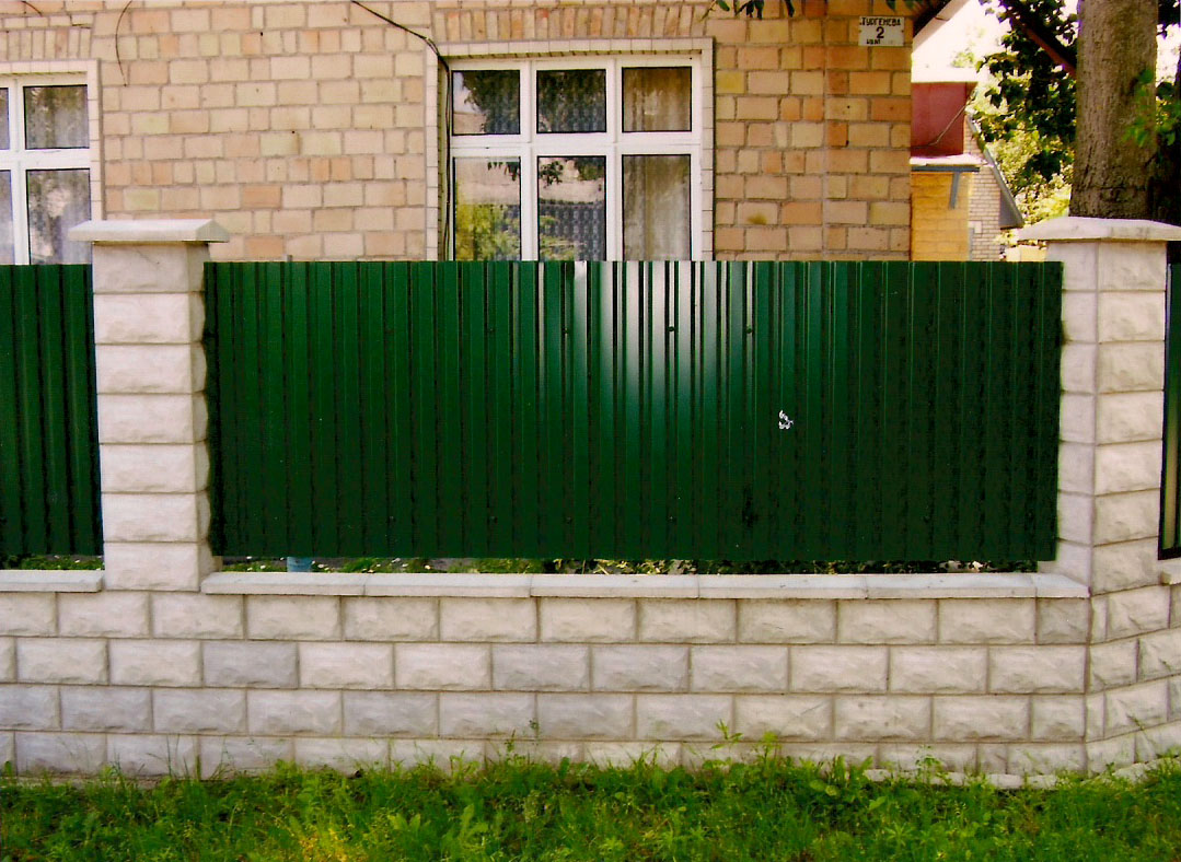

muvic Опубліковано: 12 серпня 2010 Поділитись Опубліковано: 12 серпня 2010 длину секции забора определяйте исходя из ширины листа профнастила. например, общая ширина листа 1160 мм, а рабочая ширина 1140 мм, т.е. секцию надо делать 2300 мм, 3440 и т.д. при такой ширине не будет отходов много. столбики киньте металлические, только лучше их таки бетонировать, а не просто в землю вбивать. 50х50 столб будет хлипковат, лучше от 80х80 и пару перемычек, а дальше к ним уж и профлист. был случай, когда профлист крепили болтами-саморезами. и както утром мужичок не досчитался 5 листов, которые ночью сняли, выкрутив болты эти самые. такчто крепить лучше заклепками. цена на профлист - по-разному, есть и по 51 грн/квадрат, и по 68, и больше. работа в среднем 35 грн/квадрат. вот и считайте, к примеру, самый дешевый цветной профлист, секция 2300х2000, т.е. 4.6 кв.м., 4.6х(51+35)=395 грн/секцию. плюс добавьте стоимость столба и перемычек. Посилання на коментар Поділитися на інших сайтах More sharing options...
Janeva Опубліковано: 12 серпня 2010 Автор Поділитись Опубліковано: 12 серпня 2010 вот и считайте, к примеру, самый дешевый цветной профлист, секция 2300х2000, т.е. 4.6 кв.м., 4.6х(51+35)=395 грн/секцию. плюс добавьте стоимость столба и перемычек. считаю, спасибо. Все еще думаем. Определяться будем по осени. Мне нравится забор со столбиками декорированными - из кирпича или с декоративной плиткой (вобщем, как на фото), но исходя из наличности - светит обычный профнастиловый забор (не очень хочу). Тут крадькома увидела цены на железобетонные секционные заборы. По ходу дела - это дешевле чем то, чего хочу я. Колеблюсь. Посилання на коментар Поділитися на інших сайтах More sharing options...
Лодочник Опубліковано: 12 серпня 2010 Поділитись Опубліковано: 12 серпня 2010 длину секции забора определяйте исходя из ширины листа профнастила. например, общая ширина листа 1160 мм, а рабочая ширина 1140 мм, т.е. секцию надо делать 2300 мм, 3440 и т.д. при такой ширине не будет отходов много. столбики киньте металлические, только лучше их таки бетонировать, а не просто в землю вбивать. 50х50 столб будет хлипковат, лучше от 80х80 и пару перемычек, а дальше к ним уж и профлист. был случай, когда профлист крепили болтами-саморезами. и както утром мужичок не досчитался 5 листов, которые ночью сняли, выкрутив болты эти самые. такчто крепить лучше заклепками. цена на профлист - по-разному, есть и по 51 грн/квадрат, и по 68, и больше. работа в среднем 35 грн/квадрат. вот и считайте, к примеру, самый дешевый цветной профлист, секция 2300х2000, т.е. 4.6 кв.м., 4.6х(51+35)=395 грн/секцию. плюс добавьте стоимость столба и перемычек. ИМХО, крепить профнастил лучше саморезами в цвет, заклепки весь вид портят. Снять, конечно, могут, но с другой стороны и самому удобней, вдруг через время лист повредили - открутил, поставил новый.... а с заклепками уже гемор Посилання на коментар Поділитися на інших сайтах More sharing options...
Janeva Опубліковано: 12 серпня 2010 Автор Поділитись Опубліковано: 12 серпня 2010 Эээх, мозг кипит... Прозванивали уже по бетонножелезным заборам. Цена приятная - за 55 метров "за все про все" до 10 тысяч грн. - доставка, установка, бетонирование... Хотя первоначально были скептически настроены относительно такого забора. Все еще думаем. Посилання на коментар Поділитися на інших сайтах More sharing options...

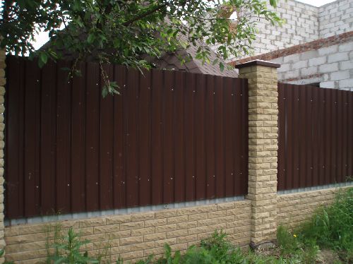

красилсончик Опубліковано: 13 серпня 2010 Поділитись Опубліковано: 13 серпня 2010 любой забор зависит от производителя его - если вы сами делаете забор - это одно, а если на неизвестном производстве с неизвестным контролем, то качество его на 100% вы не сможете знать.. по этой причине мы отказались и от бетонных секций, и от вибропрессованных бетонных блоков. На фасаде у нас будет забор из ракушняка с ковкой, а вот по соседям большой вопрос - соседи пока не строятся, и денег у них разделить расходы с нами на забор сейчас нет.. Поэтому рассчитываем только на свои силы, но чтобы потом глаз радовал и не переделывать. Те, кто строится недалеко от нас - все делают забор из ракушняка..но фундамент под него нужен капитальный, так что дорогой это вариант. Один из вариантов - это металиические столбики с облицовочным кирпичём и профнастил между ними. У меня есть фотка забора, где эти столбики ничем не отделаны - по моему, тоже нормально смотрится.. Тут только столбики забетонированы, а цоколь только над землёй.. вообщем, мы пока в раздумьях, но варианты наши обозначила Посилання на коментар Поділитися на інших сайтах More sharing options...
Janeva Опубліковано: 13 серпня 2010 Автор Поділитись Опубліковано: 13 серпня 2010 Один из вариантов - это металиические столбики с облицовочным кирпичём и профнастил между ними. вообщем, мы пока в раздумьях, но варианты наши обозначила неплохой вариант. Интересно, во сколько такой обойдется - вы не считали? Посилання на коментар Поділитися на інших сайтах More sharing options...
