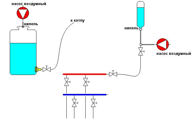

vovova Опубліковано: 2 серпня 2010 Поділитись Опубліковано: 2 серпня 2010 Немного не по теме: для опломбирования системы отопления использую обычный насос для подкачки шин, 2-10литровые пластиковые бутылки из-под напитков и несложный самодельный комплект переходников. Для справки: пластиковая бутылка с маленькой пробкой выдерживает 10бар. Пробка в 5-10л бутыле выдержит 1-1,5бар. Если крышку стянуть хомутом, то выдержит 3бар. Ножной насос легко выдает 8бар. Это если имеется полчаса свободного времени и "ровные" руки. Посилання на коментар Поділитися на інших сайтах More sharing options...

olexarels Опубліковано: 2 серпня 2010 Поділитись Опубліковано: 2 серпня 2010 использую обычный насос для подкачки шин, 2-10литровые пластиковые бутылки из-под напитков и несложный самодельный комплект переходников. Для справки: пластиковая бутылка с маленькой пробкой выдерживает 10бар. Пробка в 5-10л бутыле выдержит 1-1,5бар. Если крышку стянуть хомутом, то выдержит 3бар. Ножной насос легко выдает 8бар. Это если имеется полчаса свободного времени и "ровные" руки. заделитесь имфой и схемой коль не жалко:rolleyes: с уважением я Посилання на коментар Поділитися на інших сайтах More sharing options...

vovova Опубліковано: 2 серпня 2010 Поділитись Опубліковано: 2 серпня 2010 заделитесь имфой и схемой коль не жалко:rolleyes: с уважением я Секрета никакого нет. Если котел двухконтурный, то откручиваю подачу холодной воды на ГВС и подключаю «прибор». Закачиваю необходимое давление и краном подпитки повышаю давление отопления до нужного. «Прибор» представляет собой 5-10литровую емкость со штуцером (лучше с резиновым корпусом) для насоса в крышке и с полудюймовым штуцером в низу корпуса. К штуцеру подачи воды обычно присоединяю металлопластик. Его легко согнуть, и быстро монтировать переходники. Если необходимо опломбировать бОльшим давлением (система отопления для проверки утечек или теплый пол), то использую двухлитровую пластиковую емкость с тройником. Накачиваю необходимое давление, выпускаю воздух в бутылку и открываю кран. Вот типа схемки: только в двухлитровой нипель без золотника. 1 Посилання на коментар Поділитися на інших сайтах More sharing options...
olexarels Опубліковано: 3 серпня 2010 Поділитись Опубліковано: 3 серпня 2010 Секрета никакого нет. БЛАГОДАРЮ!!!!!!!:) простые решения-залог успеха с уважением к ВАМ я Посилання на коментар Поділитися на інших сайтах More sharing options...
