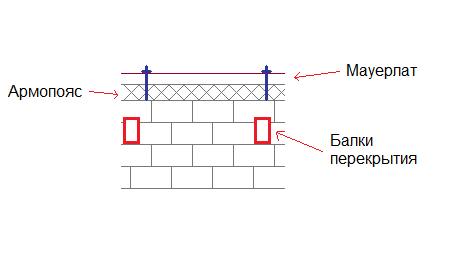

У меня есть несколько вопросов по выполнению черрачного перекрытия. Если не трудно, прокомментируйте пожалуйста.
1. На сколько нужно заводить деревянные балки на несущие стены?
2. Можно ли выводить торцы балок наружу? Или желательно торец балки прикрыть кирпичем?
3. Как обрабатывать торцы балок (особенно в случае, если они выходят наружу)? Отработка или есть варианты получше?
4. По поводу армопояса. Его делать под чердачное перекрытие (чтобыопирались балки на него) или уже выше - под мауерлат?
Вариант 1:

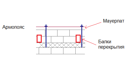

Вариант 2:
Тут предполагается вывести арматуру из армопояса, к ней наварить кусок резбового стержня и закрепить мауерлат гайкой с шайбой.
Положить мауерлат на балки перекрытия не могу - мне нужно приподнять стены немного после чердачного перектытия (до 50 см).
Плюсы и минусы вариантов:
1: проще в исполнении, но балки опираются на кирпич
2: больше мороки, но с виду нажежнее.

4. По поводу армопояса я не сильно подскажу. Но балки должны лежать точно на чем-то прочном. В целом подойдет 1-2 ряда тычкового кирпича. Если он достаточно прочный, нет - так можно подумать о 2-х армопоясах
Под мауерлат само собой (в особенности для блоков из ячеистого бетона); я бы ограничился армированием ряда кладки, на который опираются балки.

Добавлю к сказанному:
Все дерево в доме должно быть обработано биозащитой, в том числе и балки и особенно с торца. Другое дело, что гидроизолировать торцы мастикой и руберойдом не надо, а только боковые части соприкасающиеся со стенами. Использовать отработку внутри помещения я бы не стал, ее можно для заборов и т.д. При заделки торцов балок кирпичем ( или блоком) оставьте 1.5-2 см зазора, что бы дерево имело возможность сохнуть. Если дом будет дополнительно утепляться снаружи, то концы можно не утеплять. Если утепления не будет (например ГБ без утепления), то торцы можно утеплить. Раньше это делали промасленной ветошью, сейчас, думаю, подойдет минвата.
По поводу вариантов, то я бы выбрал первый. Если стены из кирпича или другого плотного материала, то балки можно положить прямо на стену. Если из ГБ, то я прокладывал арматуру в штробы.

Возможно положить под балки рядок полнотелого кирпича М100, проложив под него кладочную сварную сетку (4мм, 10 на 10 см).
Будет достаточно под балки?

Думаю, да.
Мы делаем именно так.
