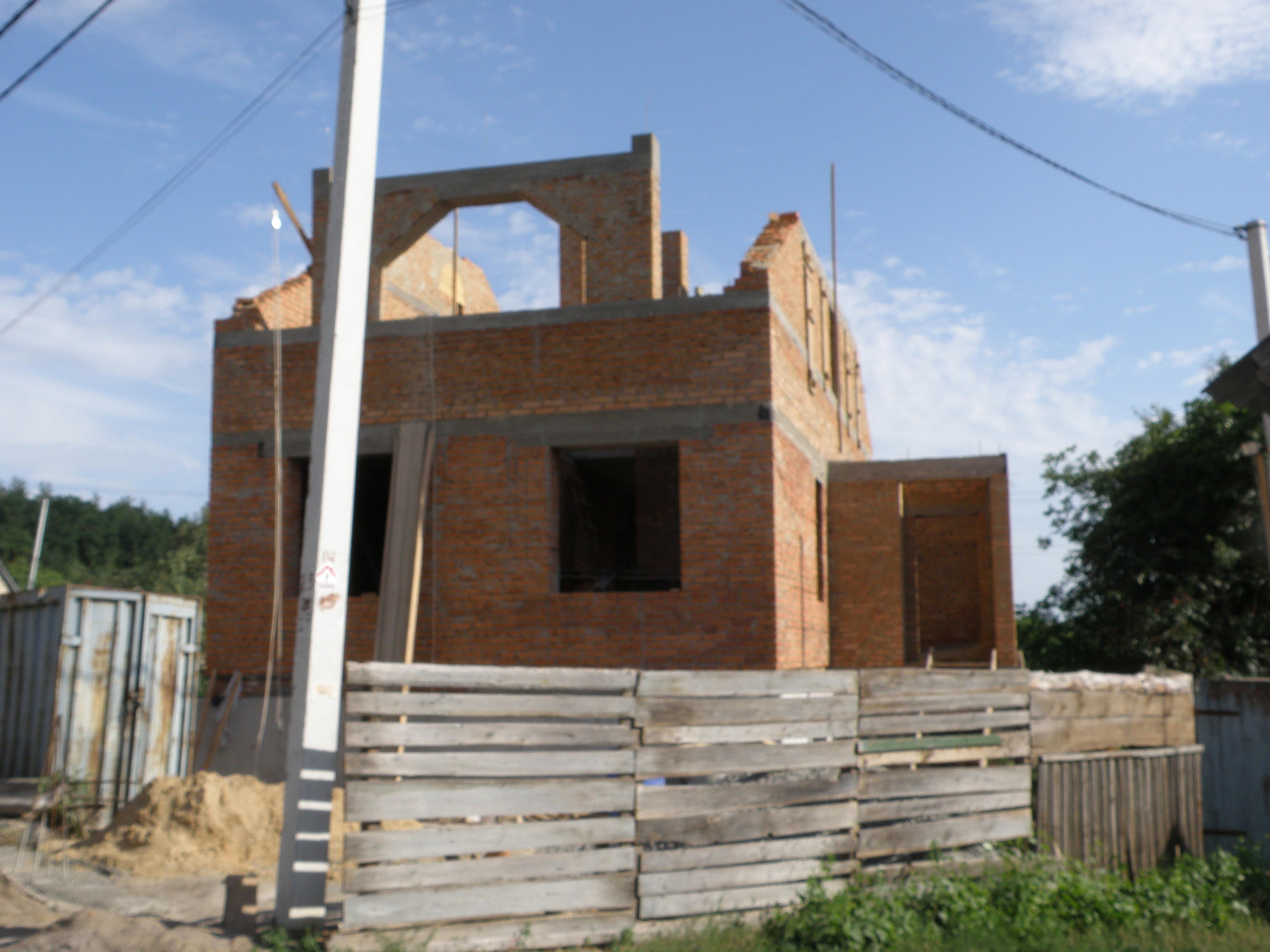

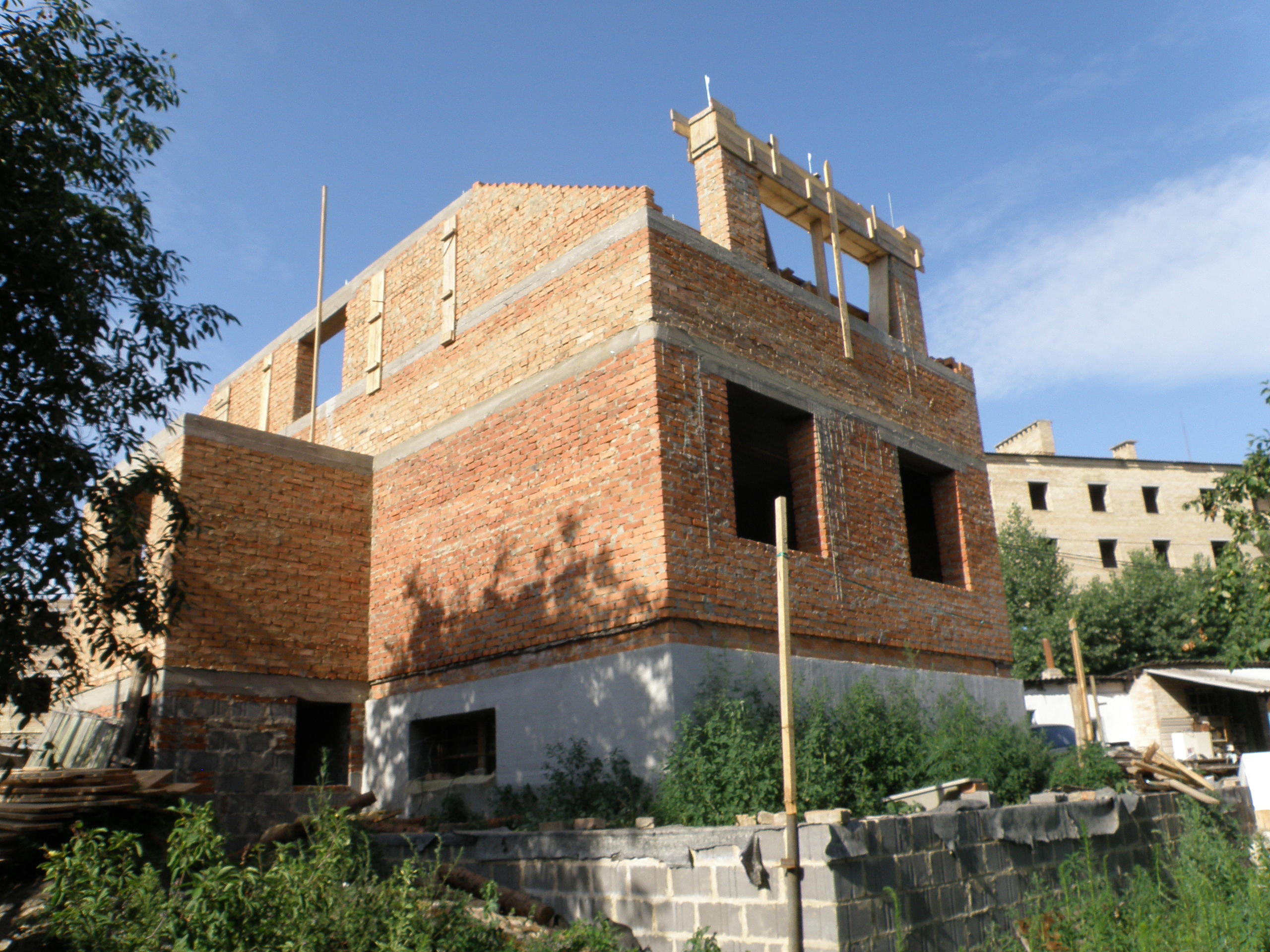

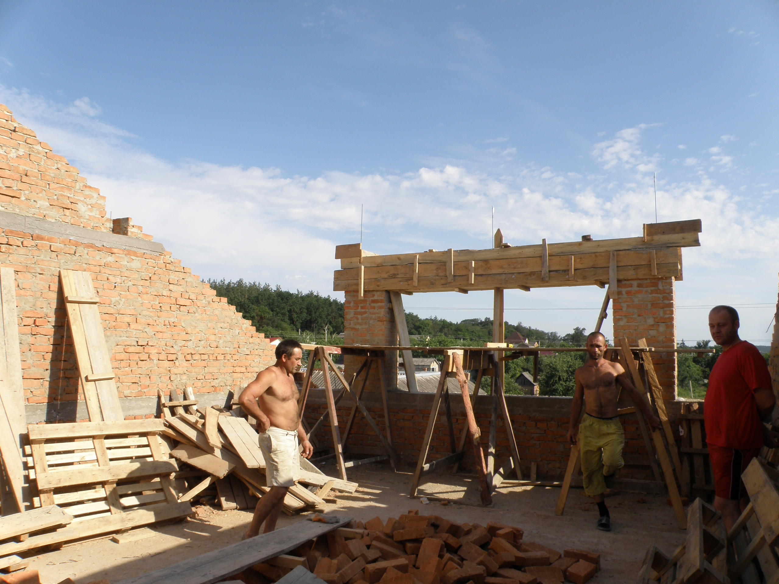

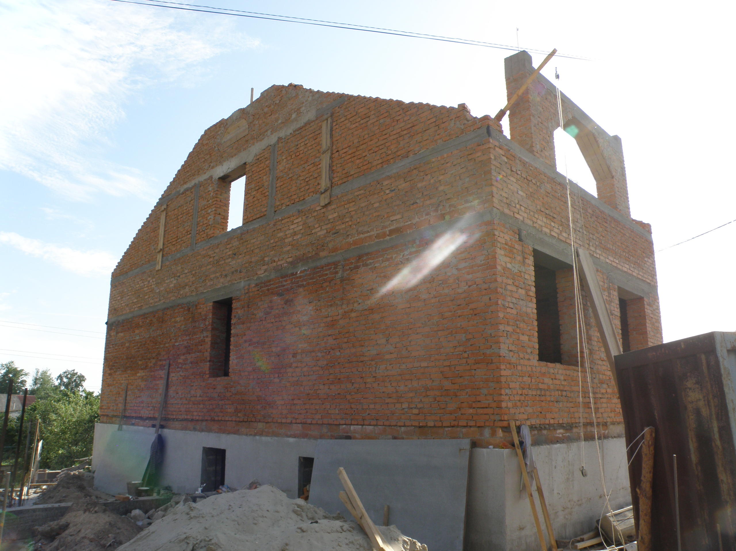

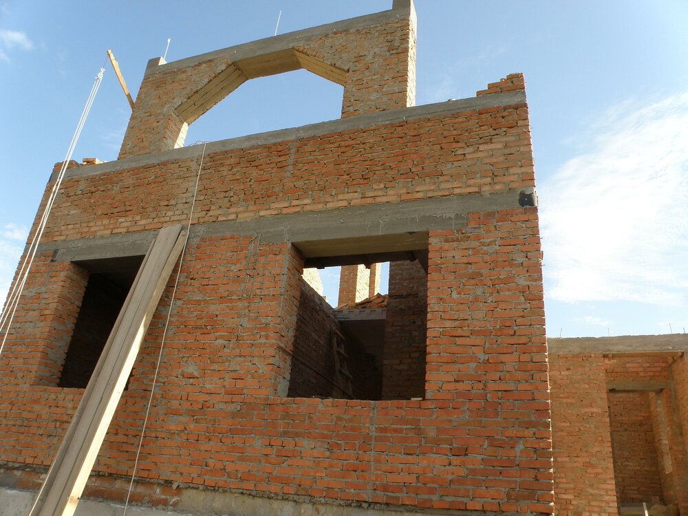

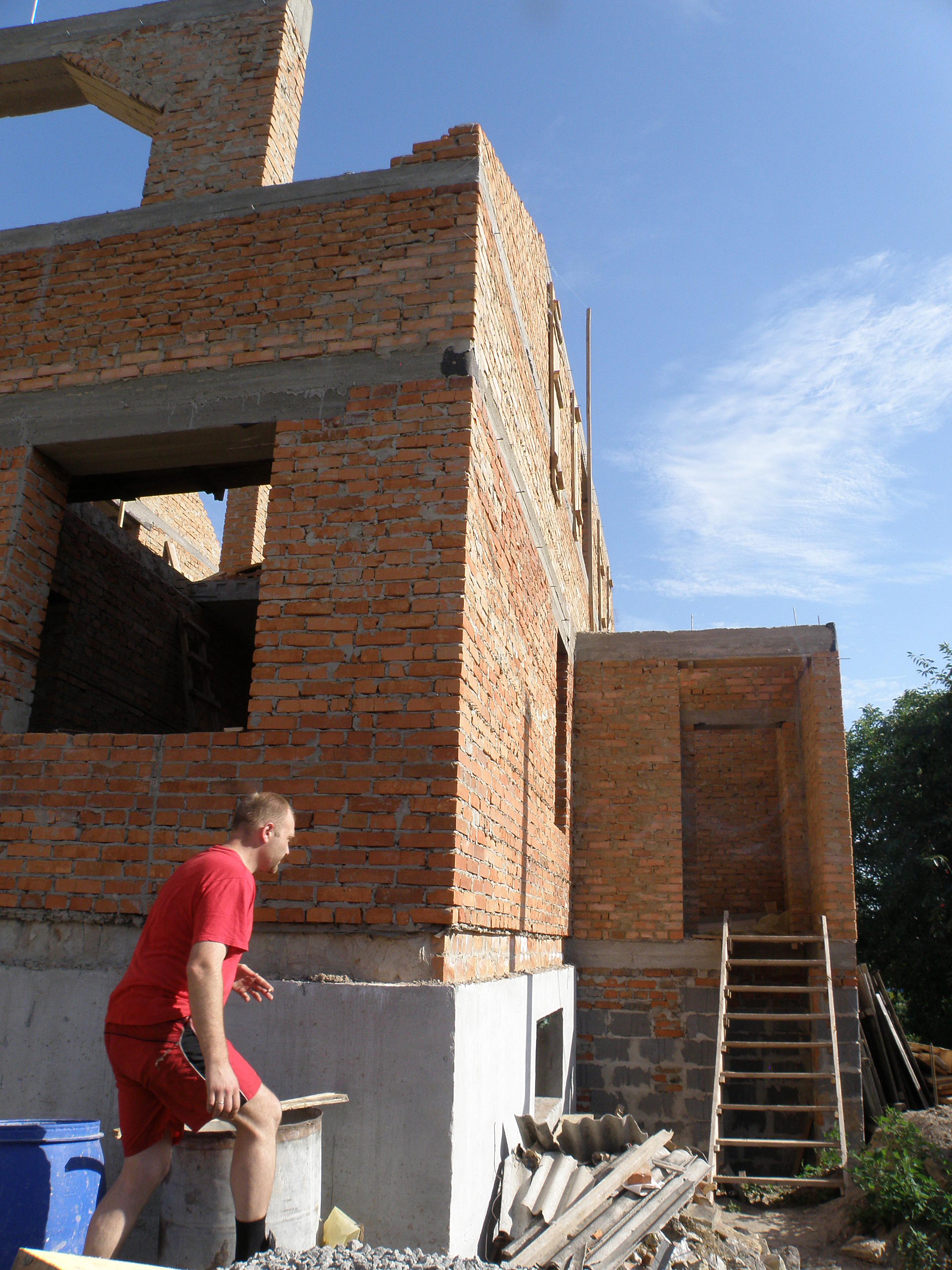

Настало время фронтонов.
P6276336.thumb.JPG.daace26662bff6bc18237fae43e0921a.JPGP6276337.thumb.JPG.b832976093debcf1c2f69248a0df1493.JPG
на фото опять я.. бегу кудато.. уже не помню куда)

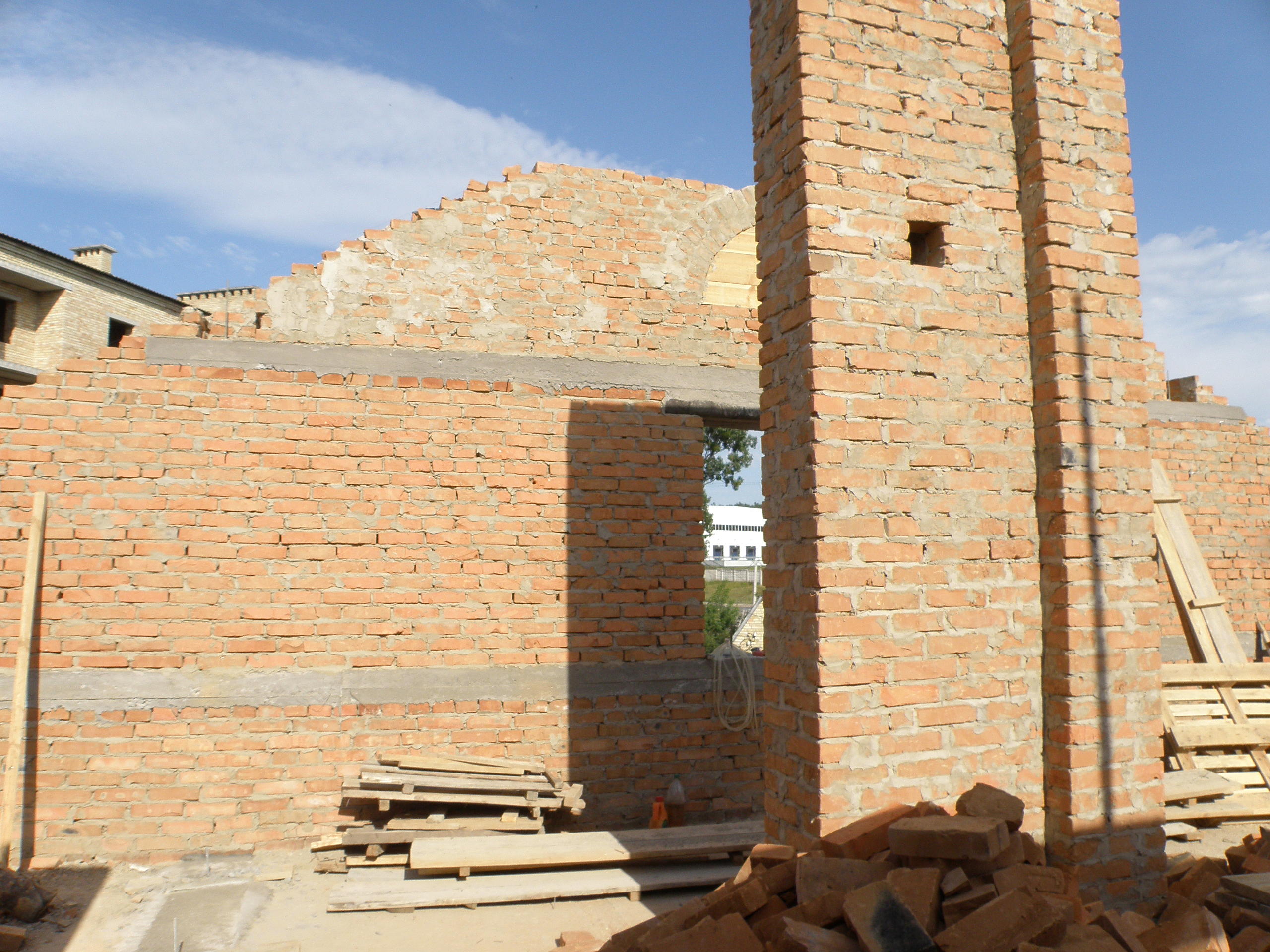

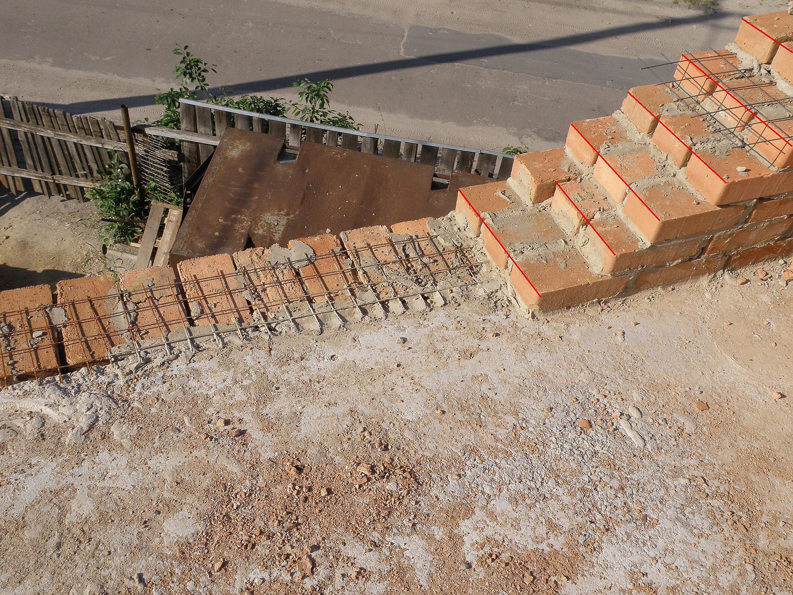

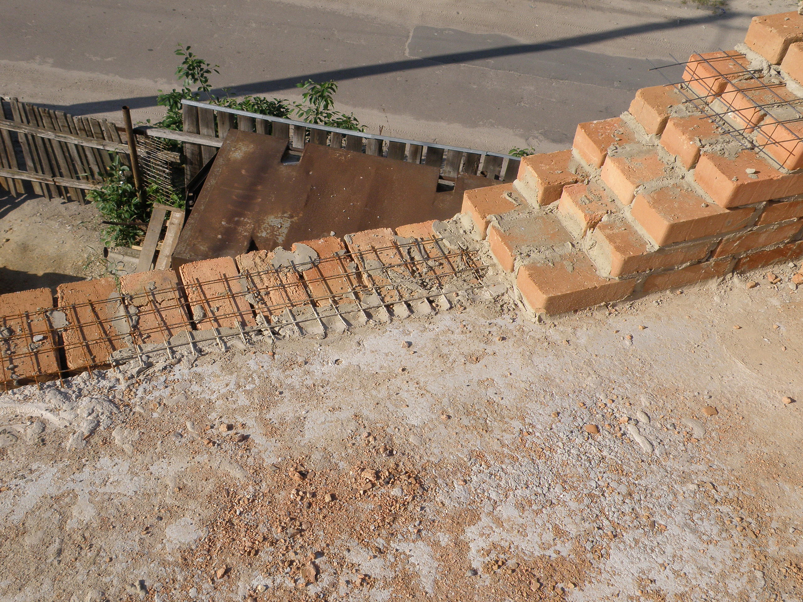

на коробку всего было сделано 4 армопояса..
а через каждые 5 рядов ложилась кладочная сетка..
[ATTACH]128022[/ATTACH]

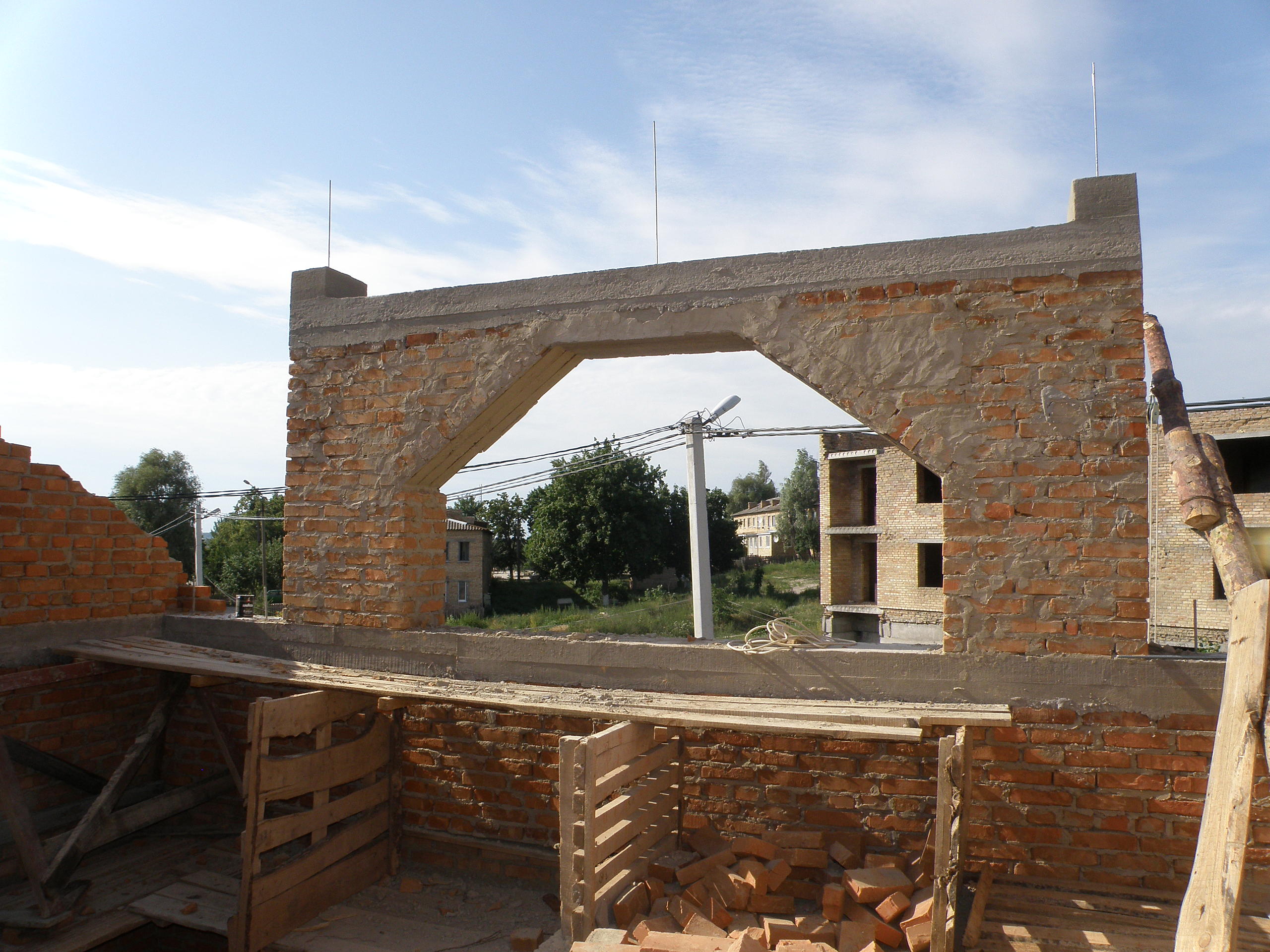

вопрос от новичка?
4 армопояса? зачем? крыша тяжелая? и вертикальные зачем?
кладка в полтора кирпича ведь допускает возведение вообще без армопояса.
и по кладочной сетке? необходимость ее в том, что стены длинные?
я планирую использовать ее только в простенках (0,5 кирпича).

смысл в простенки ложить сетку? что она держать будет?
сетка расчитана на кладку от 1,5 кирпича - ибо же 38 см..
возможно, для повышения устойчивости кирпичной кладки? так сказать армирование конструкции.
сам противник лишней перестраховки, да и не дошел я еще до простенков...начинаю второй этаж. вот и интересуюсь

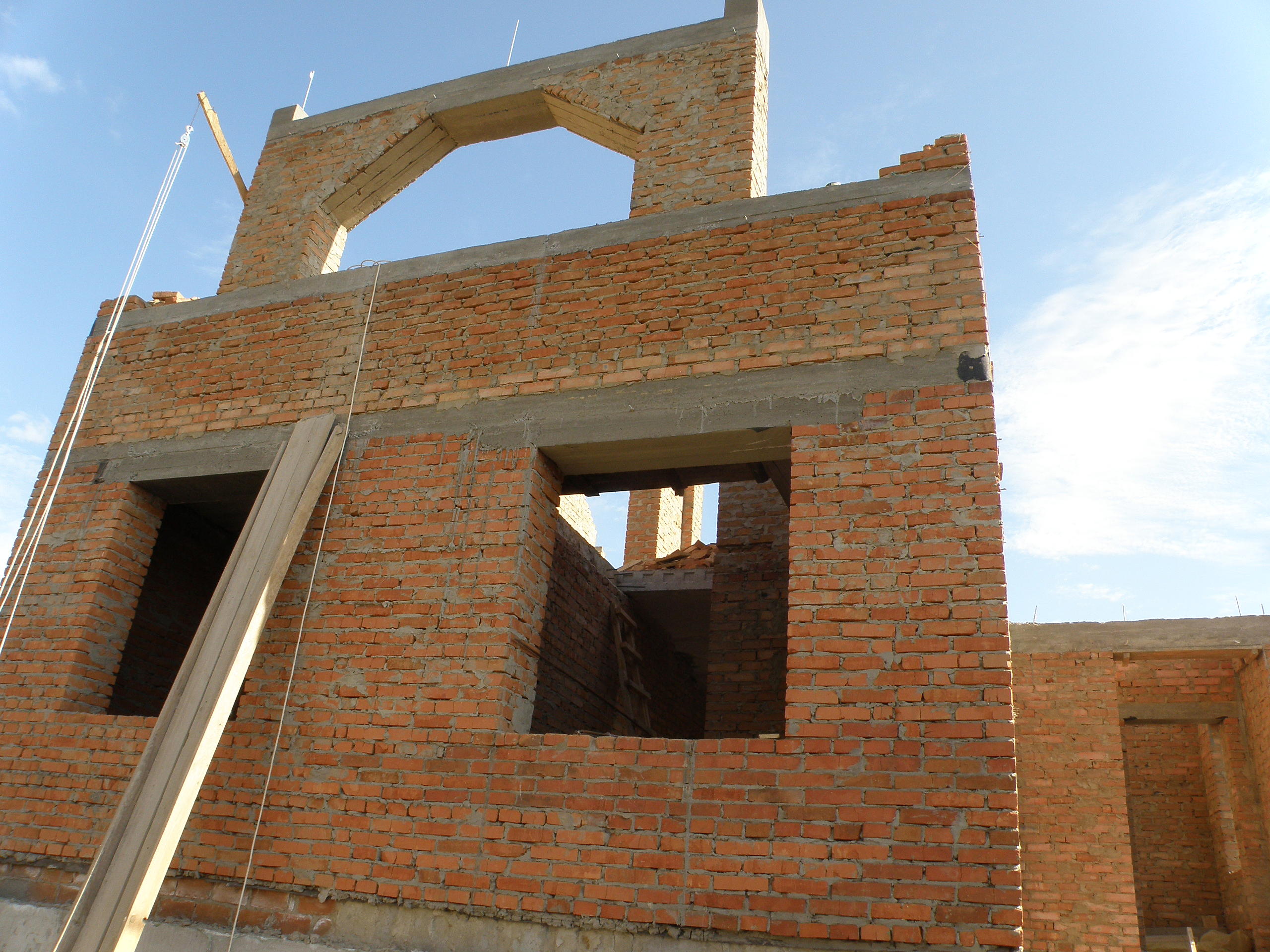

основной мой вопрос в армопоясах, так как планирую ограничиться одним (междуэтажным), а у вас их вон сколько.

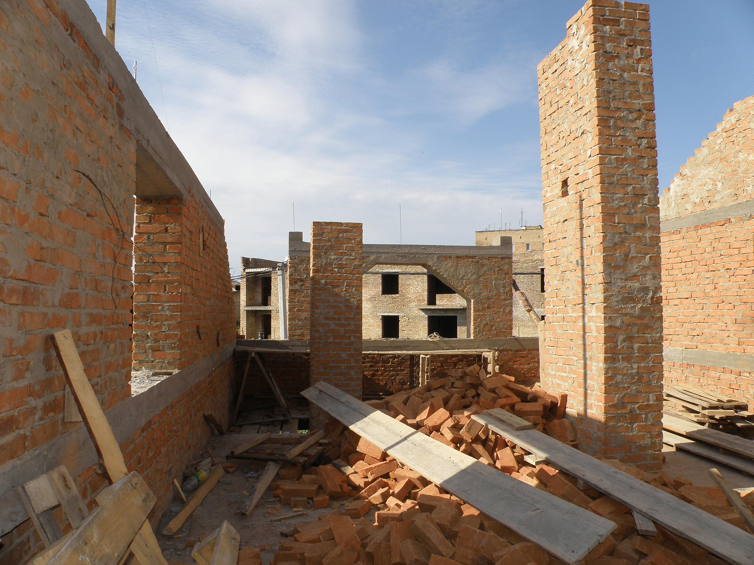

из-за конструкции крыши пришлось кинуть армапояс.. для перестраховки.. также были сделаны вертикальные колонны на фронтонах.. поищите тему про рухнувшие фронтоны...
монолитную плиту фундамента я тоже посчитал как армо(точнее сейсмо) пояс..

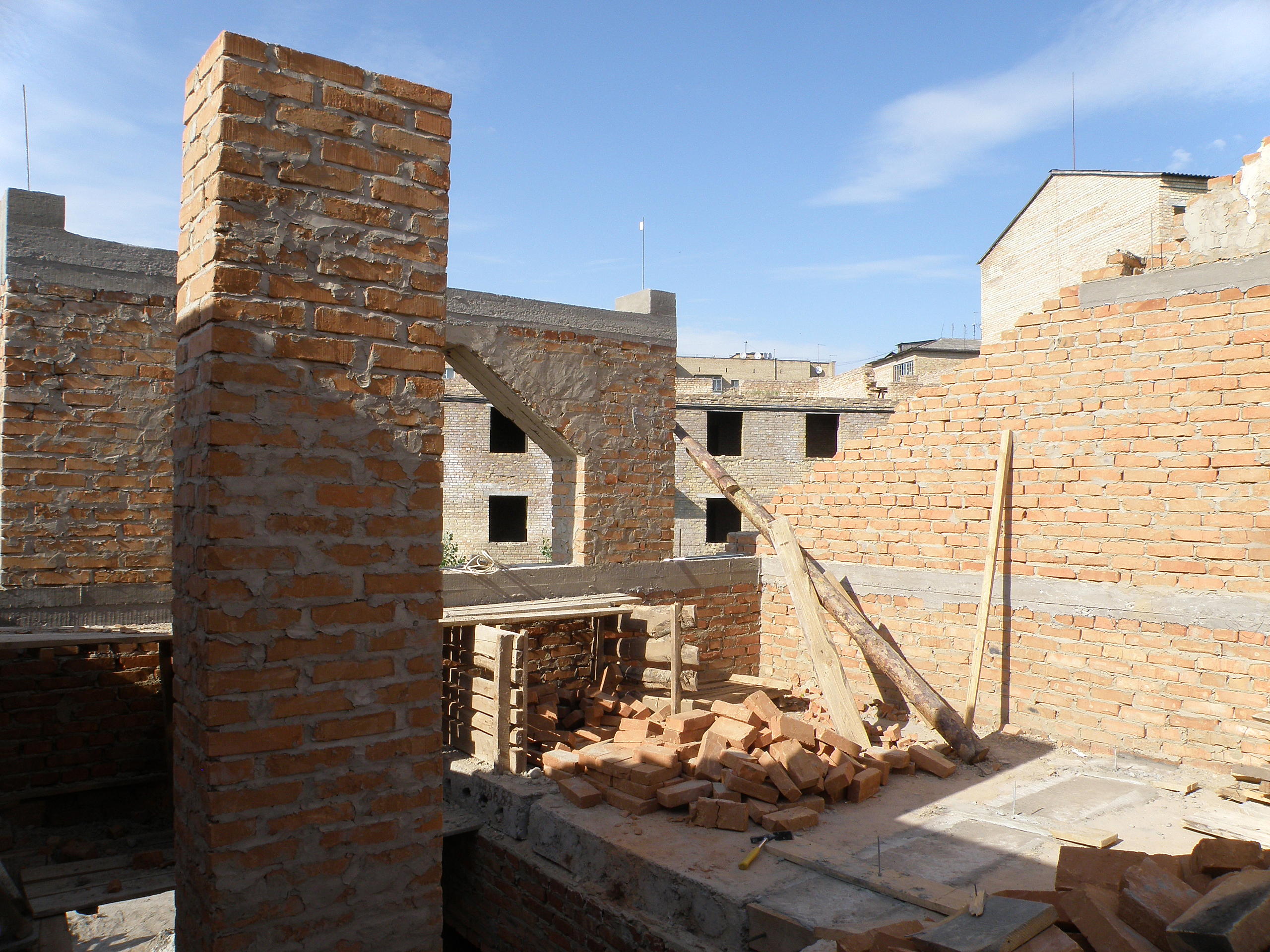

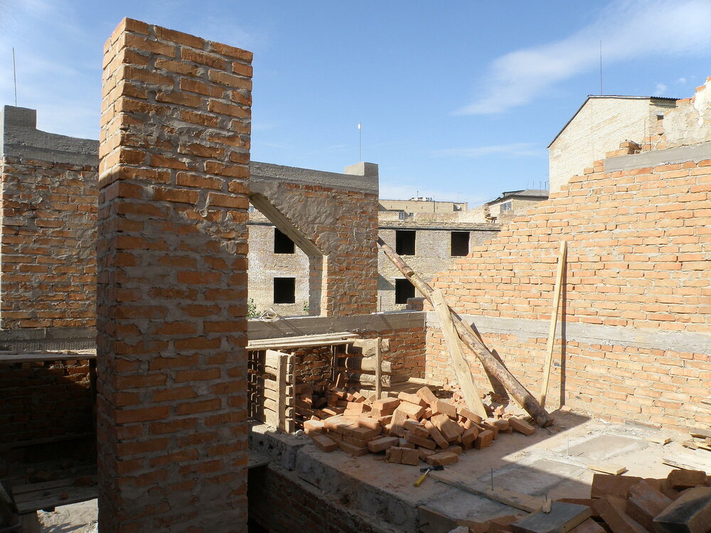

вот только маленькая часть боя первой партии..
оба поставшика предоставили все документы с живыми печатями..
так что лубны-лубнам рознь..
[ATTACH]127541[/ATTACH]
но стены ростут и это главное!
а кирпич с клеймом и тот и тот был?
под плиты был сделан сейсмо (он же армо) пояс.. кста на коробку всего было сделано 4 армопояса..

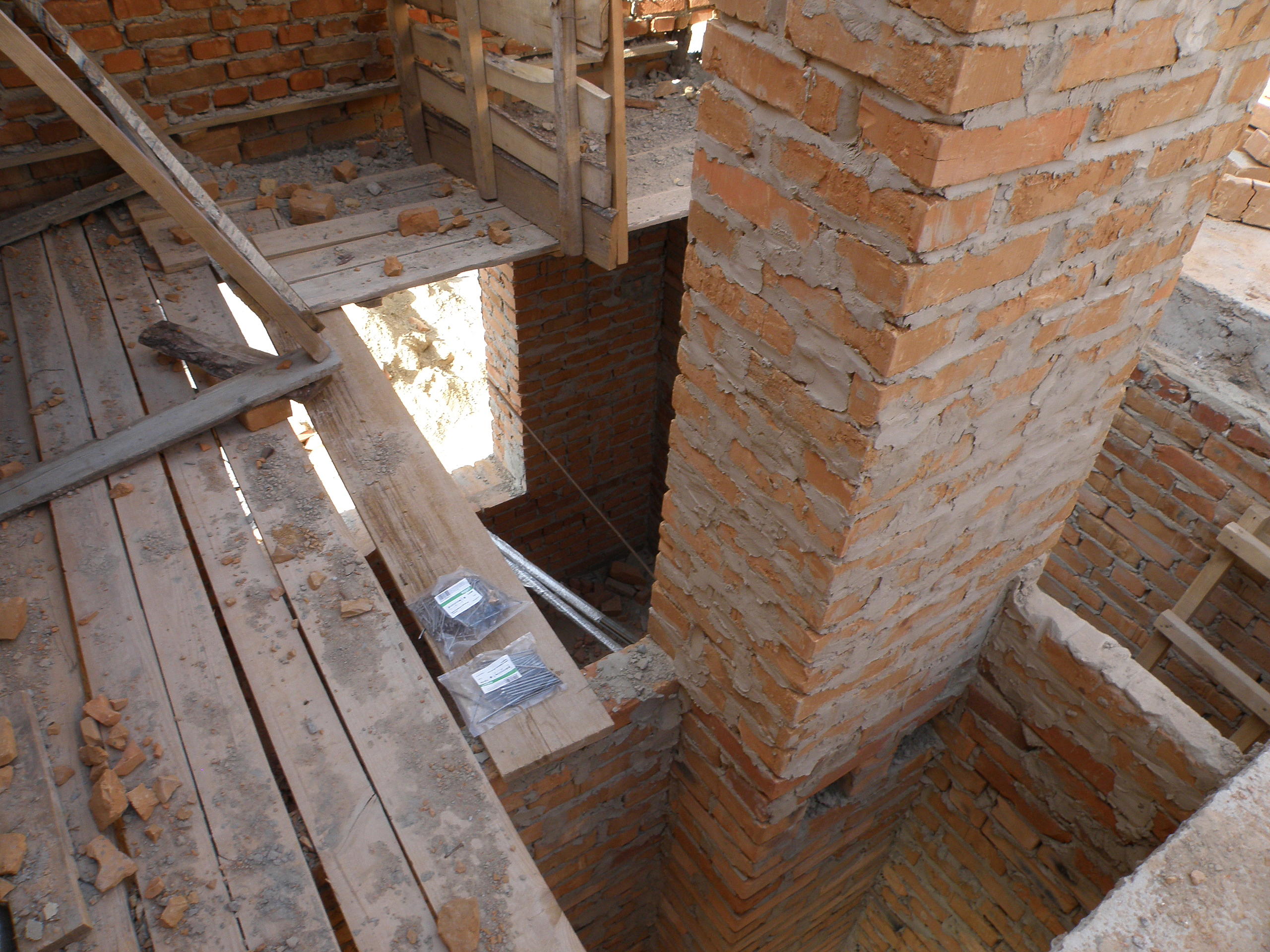

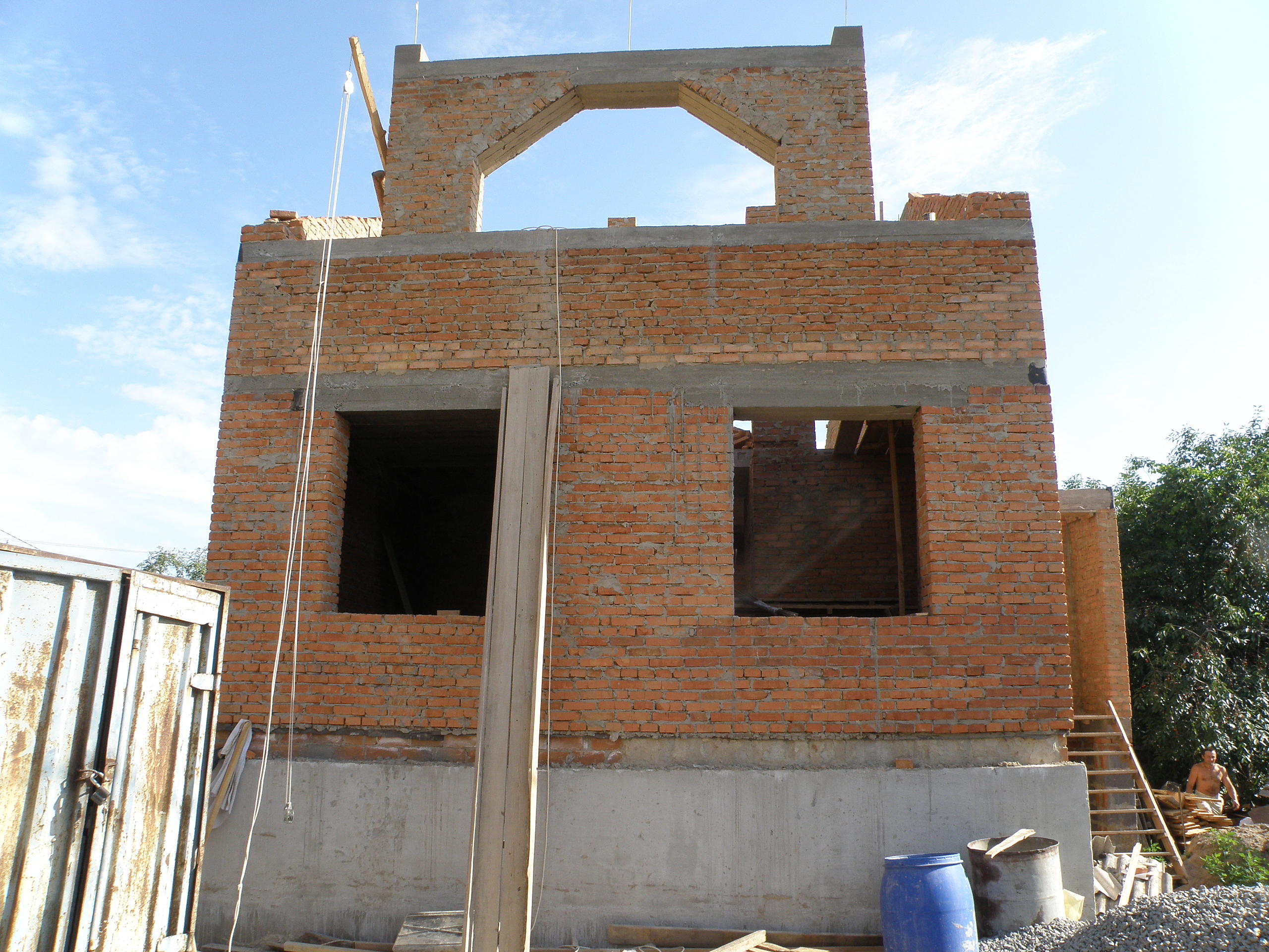

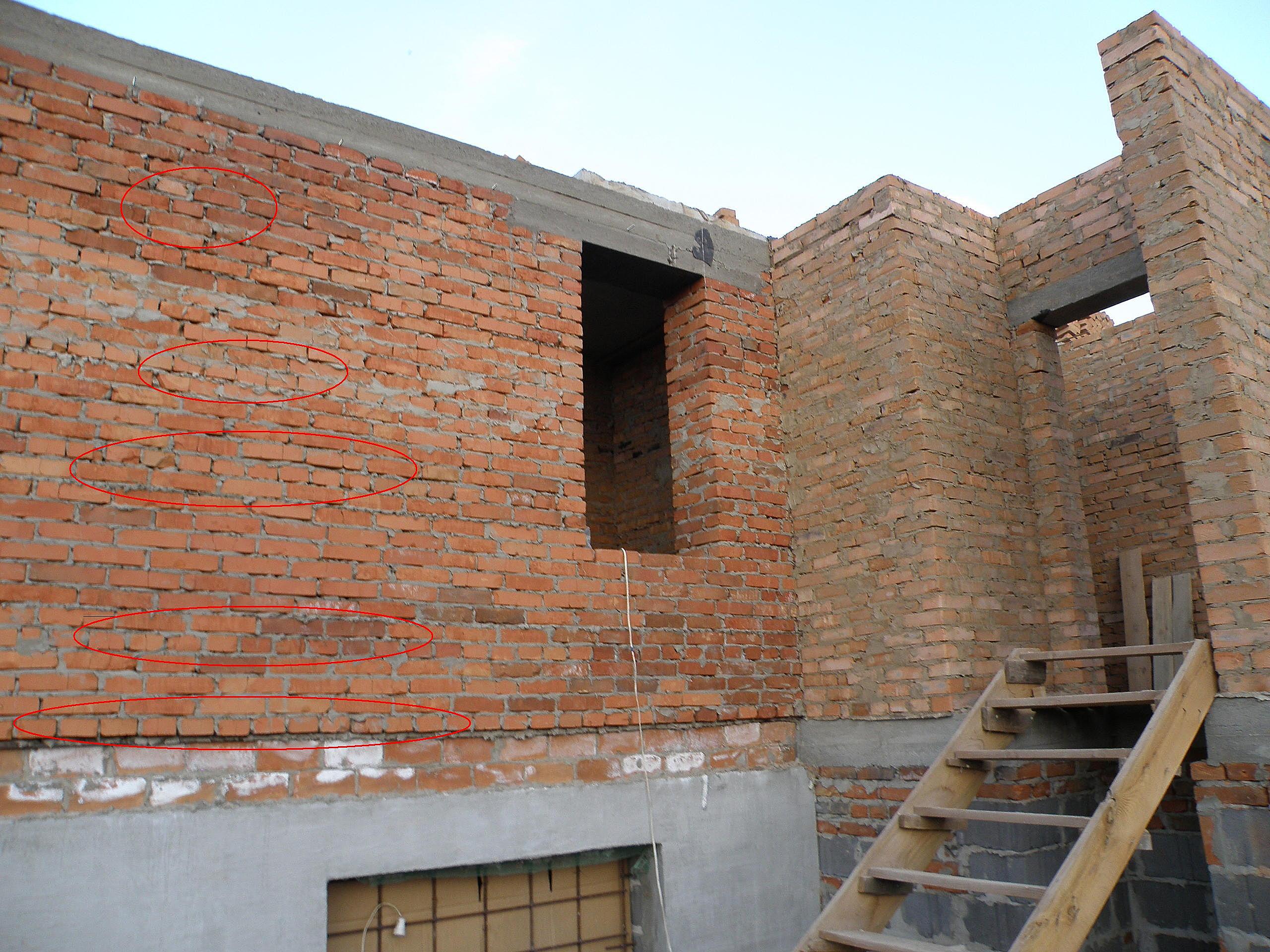

у меня вопосик есть, а что за кладка такая? , кирпичные ряды поперек между собой не перевязану кладкой? Мой каменшик сейшас кладет так, что все кирпичи перевязаны друг относительно друга, прям "тетрис", какой-то...., а у вас не так совсем...
А это каменщик понадеялся на сетку. А так, ессно, перевязка быть должна.
ЗЫ Существуют несколько типов перевязки. Самый прочный — однорядная, когда тычковые ряды идут через один ряд ложковых. Но и самый трудоёмкий. Потому часто применяются многорядные перевязки, когда тычковый ряд идёт на несколько ложковых. Но то, что на фото отсутствует перевязка в самом ряду — косяк, большой.
Змінено користувачем AndyAntonov
ЗЫ
Ну так и что же дальше, а то уже сгораем от нетерпения увидеть дом во всей красе????:Search::Bravo::Bravo:
Не совсем понятно, что Вы имеете ввиду под перевязкой в самом ряду? Мне кажется здесь кладка тычек через четыре ложковых, ложковые идут перевязанняе. В чем Вы увидели косяк?
6 рядов которые видно на фото уложены без перевязки между собой, может мы про разные фото говорим?
Извините, ошибся, не четыре а пять рядов ложок, а шестой, мне кажется тычковый пойдет. Фото не дает всей картины. Но учитывая, что дом до сих пор себя нормально чувствует, то ничего страшного, наверное, в этом нет.
Посмотрите другие фото, они здесь есть. Там где один тычковый ряд на четыре ложковых, где на десяток. Я же написал о том, что отсутствует перевязка в самих ложковых рядах. В них получается свозной шов от наружной к внутренней части стены.
В принципе, ничего особо страшного действительно нет. До небольшого землетрясения. Но это — явное нарушение технологии кладки.
ЗЫ Сейчас полезу в пайнт, отмечу, где именно косяк.
Вот. Красными линиями отмечены косяки. Сквозных поперечных швов в кладке быть не должно. Это вдалбливается каждому каменщику.
Вон оно че, да, действительно, в такой плоскости я не смотрел.

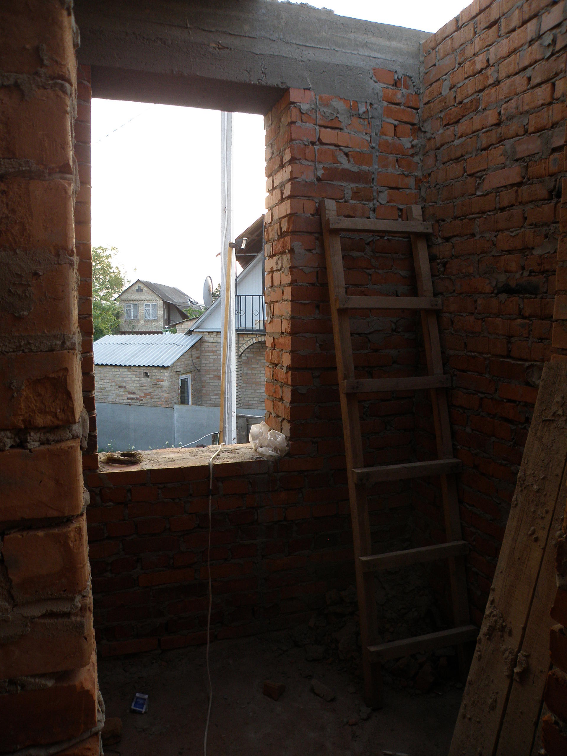

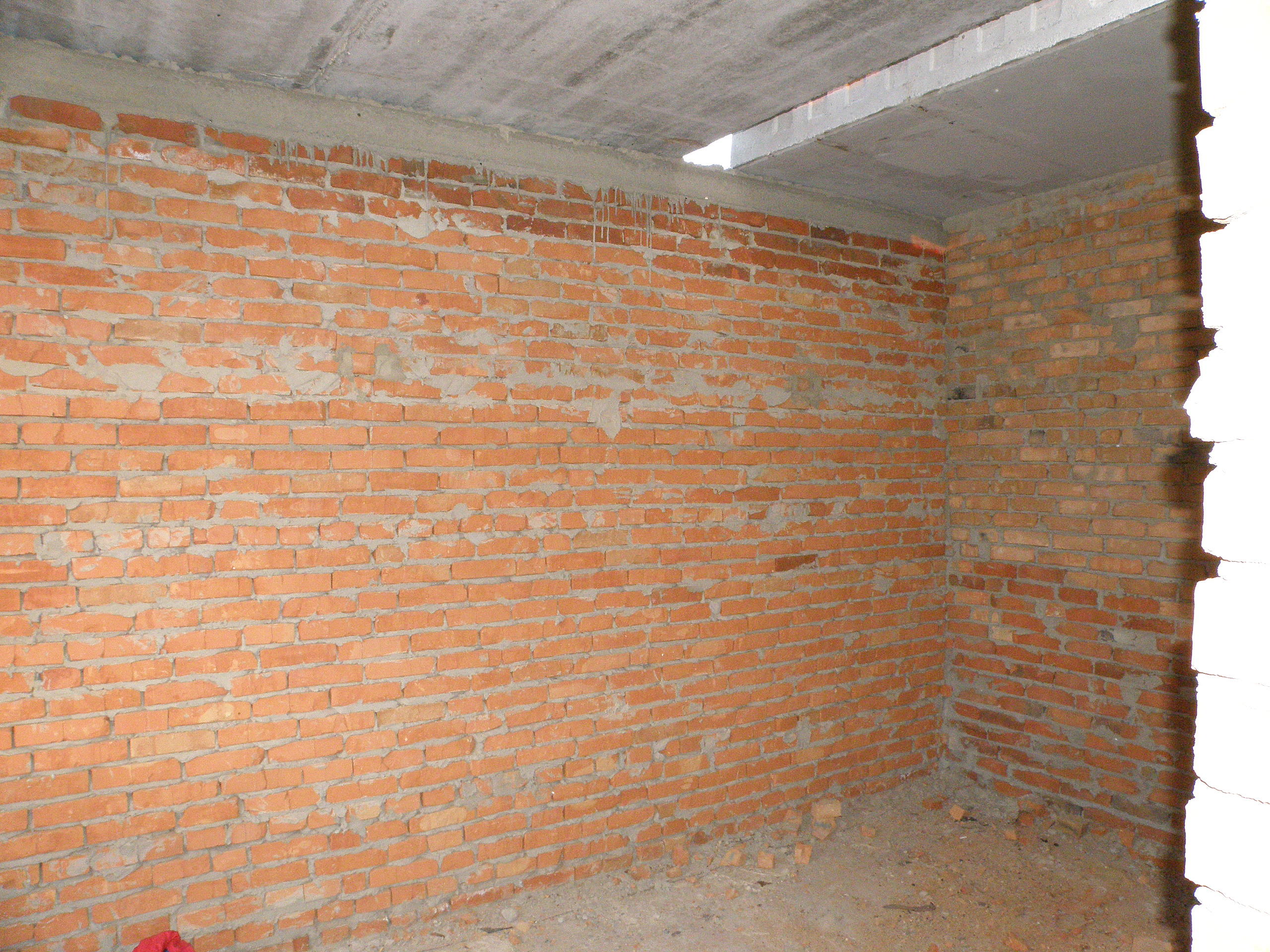

[ATTACH]134499[/ATTACH]
красным отметил перевязи..
я понимаю что под штукатурку, но руки поотрывать не не помешает:(
