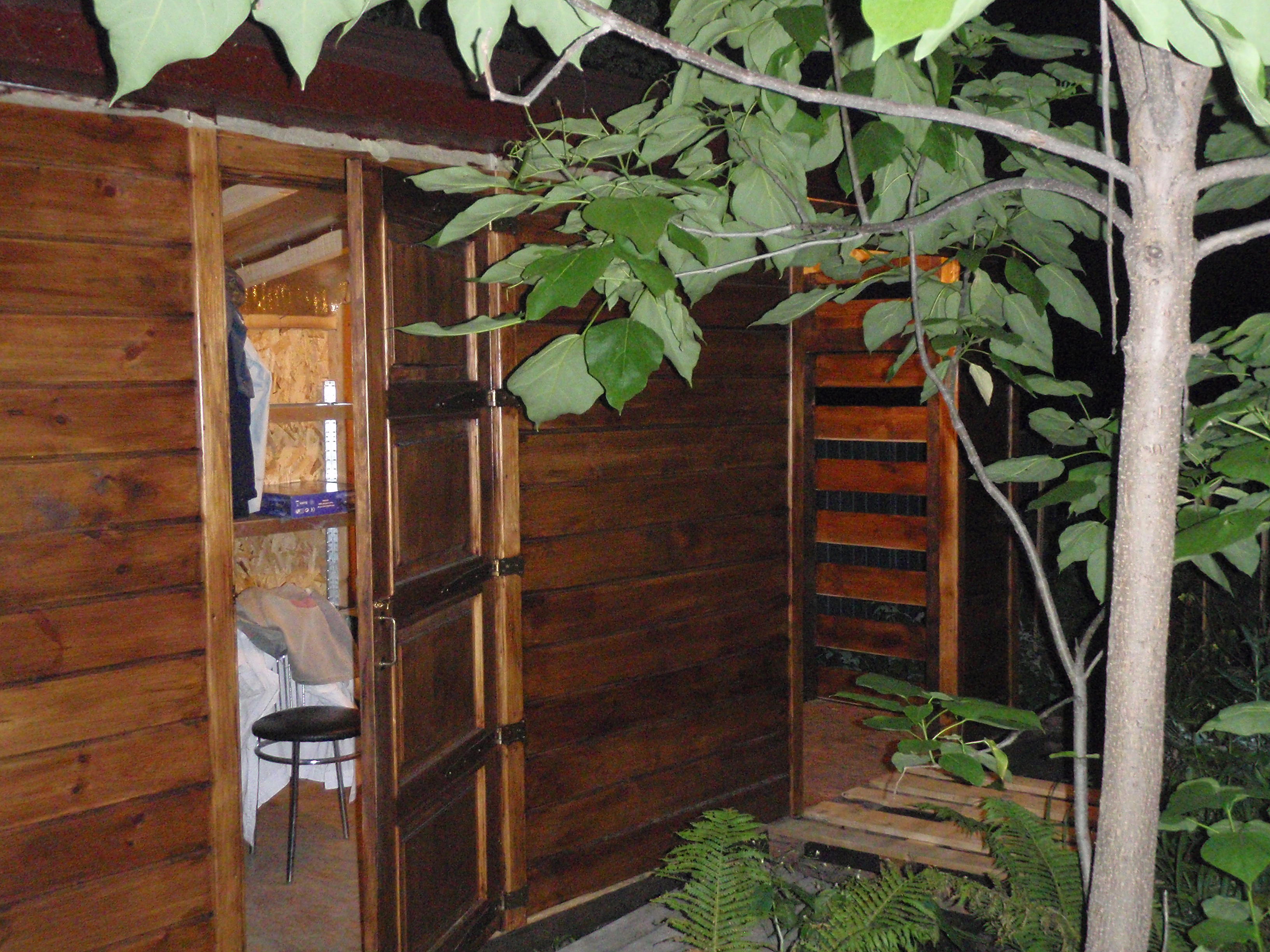

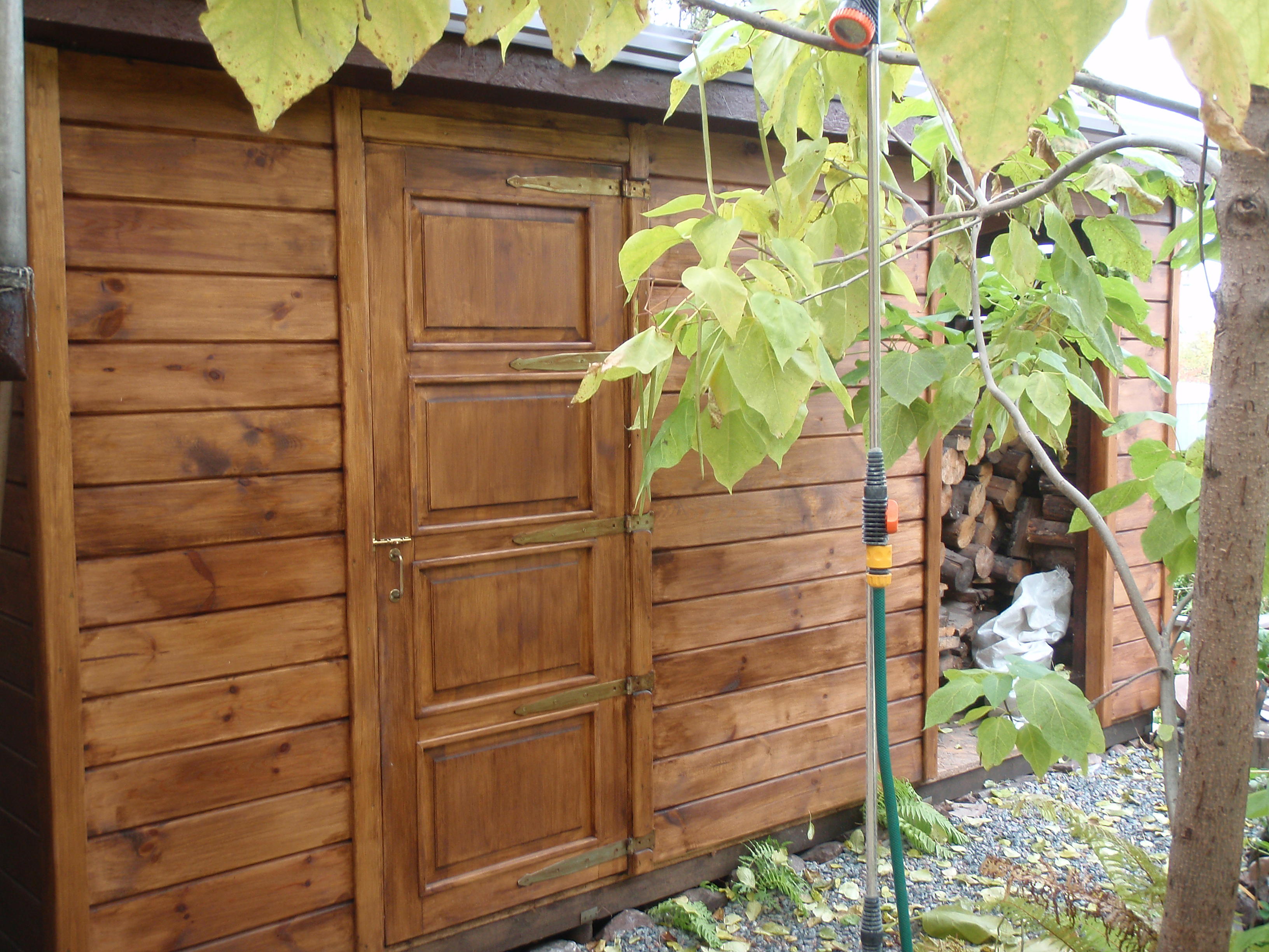

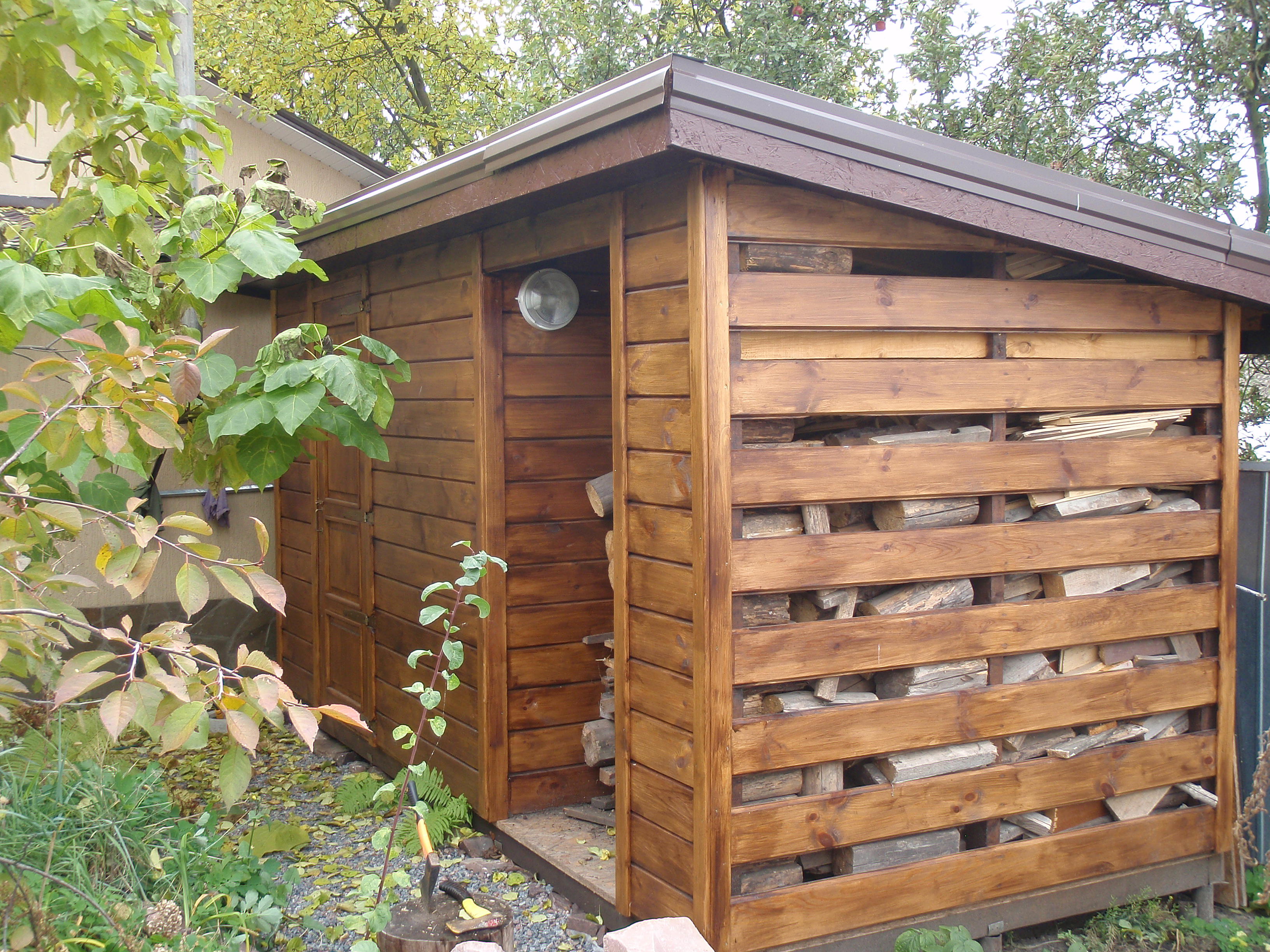

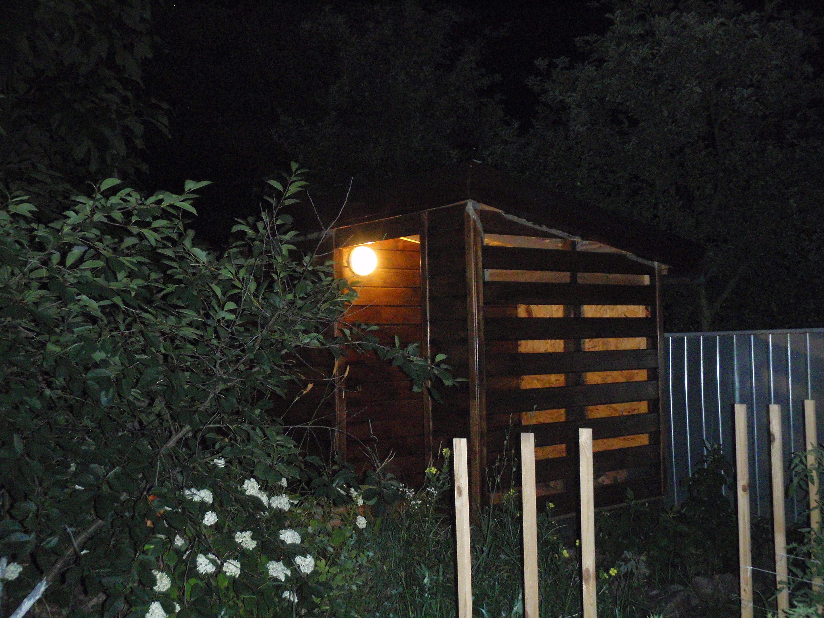

А вот мой сарайчик:) Рисунок присмотрел в немецком каталоге Praktiker. Там, кстати, немало интересных. Исполнение аналогично тому, что описывает автор темы. Тоже столбики, только копал лопатой, потом приварил уголки, накрутил каркас для пола, далее ОСБ22, потом выстроил каркас, задняя стенка - ОСБ18, перекрыл ОСБ10 с битумной черепицей только в рулонах. Стены зашил доской паз/гребень - имитация бруса. Очень понравилось, что дровница встроена - и место экономит и достаточно интересно, как по-мне.
А можно для конструктива озвучить хоть приблизительную стоимость данного строения? Может кто-то из форумчан захочет и себе такое реализовать.
Попробую прикинуть ближайшее время.
Бюджет хороший. У меня вот будка собачья утепленная больше 100 у.е. получилась по материалам :( при обьеме в 30 раз меньшем :o. Дешевле доску на кубы чем вагонку на квадраты :o
