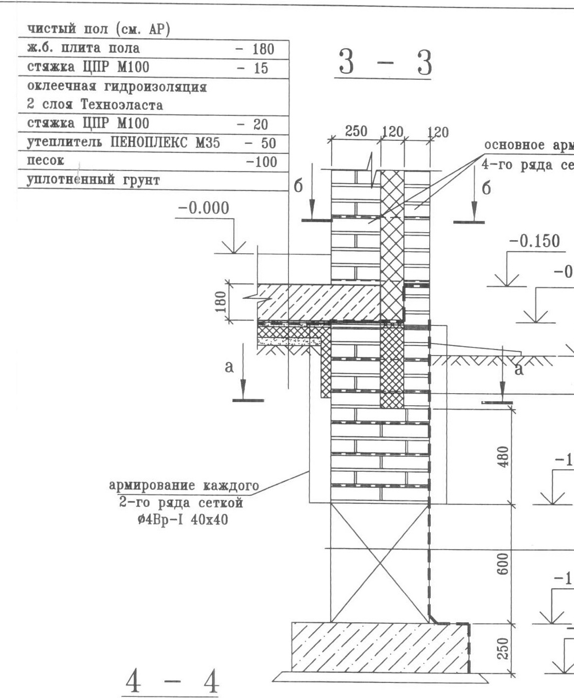

Pride Опубліковано: 26 січня 2011 Поділитись Опубліковано: 26 січня 2011 А кто мешает снизу плиту утеплить? Вы название темы читаете?! Я тоже хочу узнать все плюсы/минусы Неутепления пола. Но у меня планируется плита фундаментная. Вот я и пытаюсь понять - выгодно ли это в моём случае. Посилання на коментар Поділитися на інших сайтах More sharing options...
Pride Опубліковано: 26 січня 2011 Поділитись Опубліковано: 26 січня 2011 Считаю, что плиту от грунта надо утеплять. Вот фрагмент с проекта. У вас фундамент ленточный. А у меня планируется монолитная плита. Но про утепление я ещё до конца не разобрался. Посилання на коментар Поділитися на інших сайтах More sharing options...
Зигзаг Удачи Опубліковано: 26 січня 2011 Поділитись Опубліковано: 26 січня 2011 У вас фундамент ленточный. А у меня планируется монолитная плита. Но про утепление я ещё до конца не разобрался. Фундамент-то ленточный, но его частью является плита пола первого этажа, которая лежит на грунте. Так же как и у Вас. Посилання на коментар Поділитися на інших сайтах More sharing options...
Вомбат Опубліковано: 26 січня 2011 Поділитись Опубліковано: 26 січня 2011 Вы название темы читаете?! Читал. И сказал Вам, как НУЖНО сделать, потому что: 1. Зимой тепло не будет уходить в землю, т.е. меньше придется греть ТП. 2. Летом ТП все-равно будет достаточно прохладным, как его не утепляй. Только прохлада эта вряд ли будет охлаждать комнату - холодный воздух не будет подыматься, как это делает теплый воздух. Так что нет смысла в НЕутеплении пола. Посилання на коментар Поділитися на інших сайтах More sharing options...
Jeny Опубліковано: 26 січня 2011 Поділитись Опубліковано: 26 січня 2011 Читал. 1. Зимой тепло не будет уходить в землю, т.е. меньше придется греть ТП. Как это тепло не будет уходить в землю ? Тёплый пол будет плотно контактировать с большой массой температура которой на 20* ниже температуры пола , вы сядьте голым задом на землю и поймёте будет уходить тепло или не будет. Посилання на коментар Поділитися на інших сайтах More sharing options...
Nafanya_TT Опубліковано: 26 січня 2011 Поділитись Опубліковано: 26 січня 2011 ...... Только прохлада эта вряд ли будет охлаждать комнату - холодный воздух не будет подыматься, как это делает теплый воздух....... Странно, тогда пожалуйста обьясните, почему у меня за лето температура на первом этаже постоянно была на 5-8 градусов ниже чем на улице??? Никаких кондиционеров пока, что нет. Посилання на коментар Поділитися на інших сайтах More sharing options...
